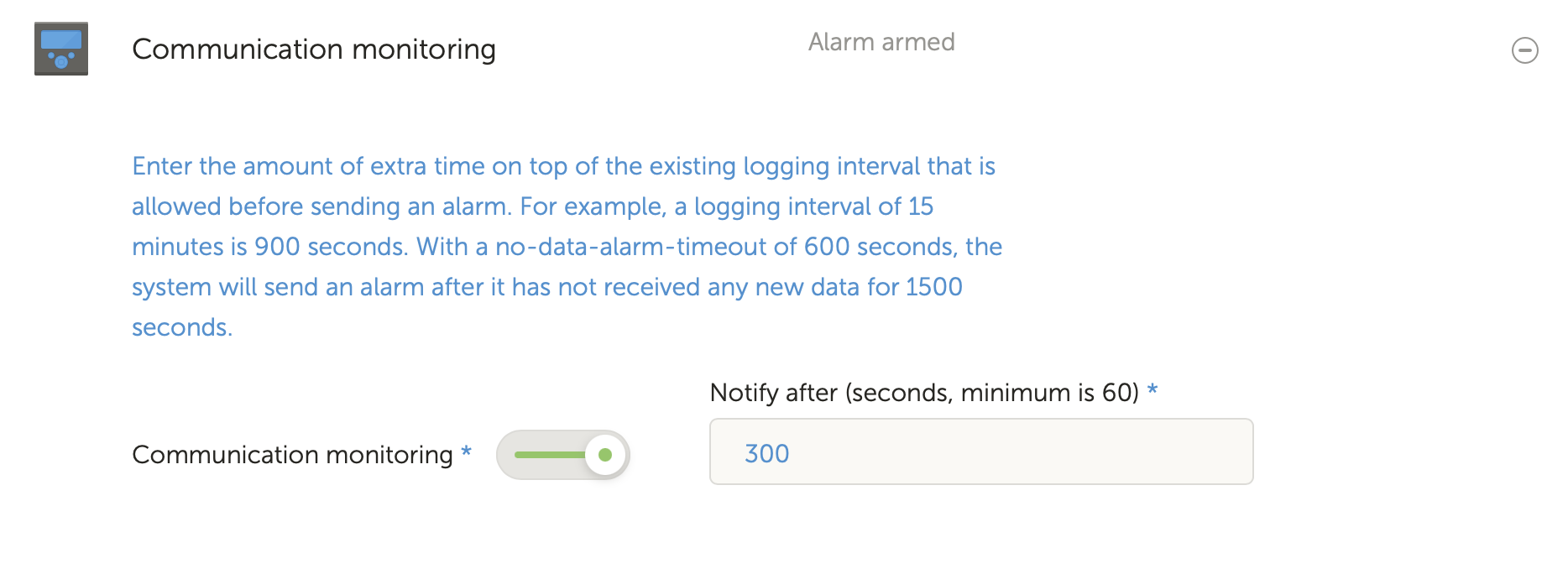

6.1. Monitorowanie komunikacji
Zwykle stosowane w instalacjach stacjonarnych, np. instalacjach autonomicznych i instalacjach telekomunikacyjnych, w których informacja o utracie komunikacji między urządzeniem GX (tj. instalacją) a portalem VRM jest istotna.
Dostępne opcje:
Przełącznik wł./wył. monitorowania komunikacji
Powiadom po: wydłuż interwał (ustawiony w ustawieniach online portalu VRM urządzenia GX dla interwału dziennika), który jest dozwolony bez odbierania danych przed wysłaniem alarmu o braku danych

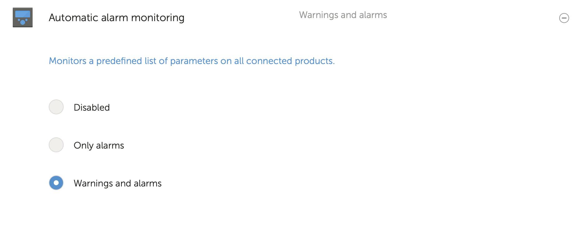

6.2. Automatyczne monitorowanie alarmów
Monitoruje fabrycznie zdefiniowaną listę parametrów we wszystkich podłączonych produktach. Dzięki tej funkcji nie jest konieczne ręczne konfigurowanie reguł alarmowych dla wszystkich różnych parametrów. W przypadku stanu alarmowego któregoś z poniższych parametrów, a opcjonalnie również w przypadku ostrzeżeń, zostaje wysłane powiadomienie. Po powrocie parametru do swojej normalnej wartości zostaje wysłane powiadomienie o przywróceniu działania.
Domyślnie ustawiono opcję Tylko alarmy.
Dostępne opcje:
Wyłączone: wyłącza automatyczne monitorowanie alarmów
Tylko alarmy: wysyłaj powiadomienia tylko o alarmach
Ostrzeżenia i alarmy: wysyłaj powiadomienia o ostrzeżeniach i alarmach

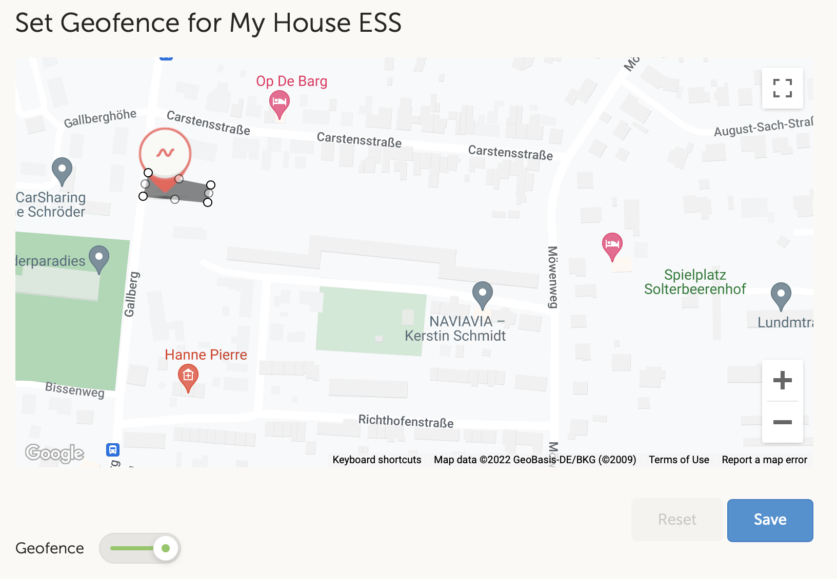

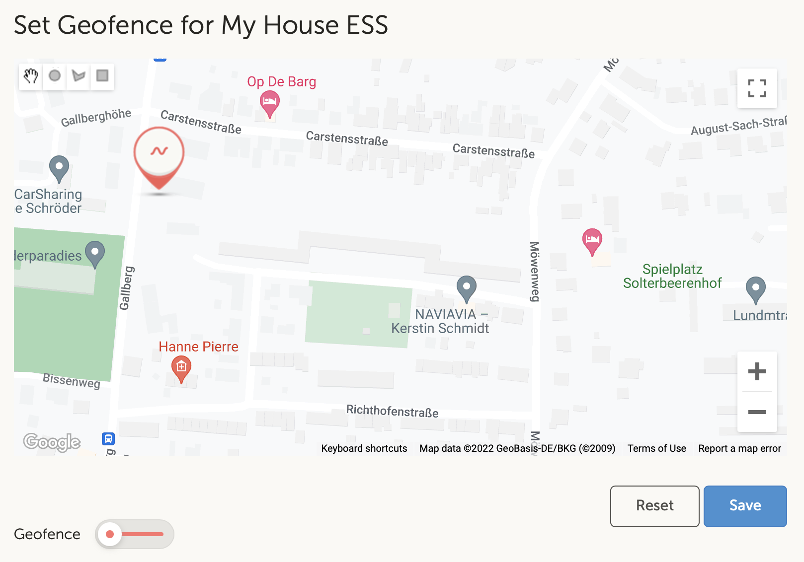

6.7. Geofence
Funkcja zwykle używana w przypadku kamperów i łodzi. Poniższy przykład pokazuje Geofence, który wyśle alert, gdy kamper opuści wyznaczone miejsce parkingowe. Alarm zostanie również wygenerowany, gdy dane o lokalizacji nie będą już odbierane, na przykład gdy odbiornik GPS zostanie odłączony. Z tej funkcji należy korzystać w połączeniu z alarmem monitorowania komunikacji, co zapewnia pełny obraz sytuacji.
Etapy konfiguracji Geofence:
Przejdź do Ustawienia → Geofence i kliknij Ustaw geofence.
Narysuj okrąg, kształt lub prostokąt (dostępny w lewym górnym rogu) wokół bieżącej pozycji GPS (oznaczonej ikoną łezki z falą sinusoidalną w środku). Można również rysować nieregularne kształty za pomocą narzędzia kształtów.
Funkcja Geofence zaczyna działać w chwili jej zapisania. Suwakiem w lewym dolnym rogu wyłącz alarm Geofence przed przeprowadzeniem kampera lub łodzi w inne miejsce.

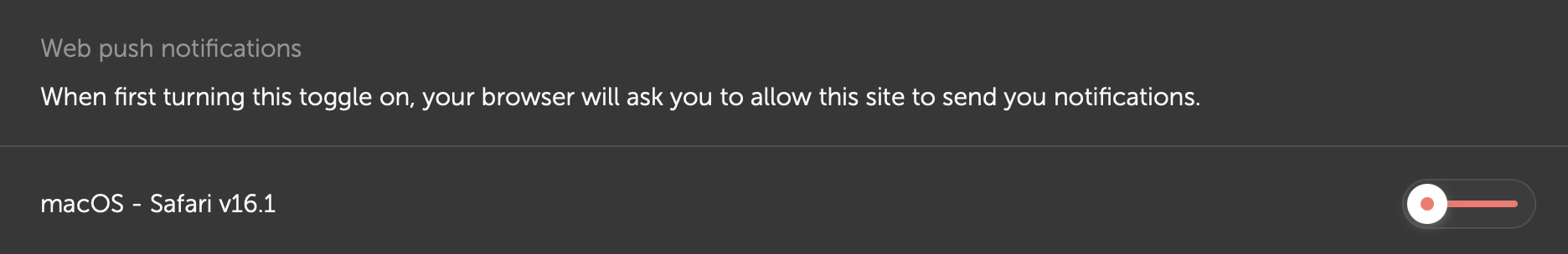

6.8.2. Jak skonfigurować powiadomienia push w przeglądarce
Powiadomienia push można również włączyć w przeglądarce internetowej, np. Apple Safari, Google Chrome i innych w systemach macOS i Windows. W tym rozdziale wyjaśniono jak to zrobić.
Zaloguj się na swoje konto VRM za pomocą przeglądarki internetowej.
Kliknij „BACK” (wstecz) w lewym górnym rogu.
Kliknij Preferencje, a następnie kliknij Powiadomienia.
W „Ustawieniach powiadomień dla tego urządzenia” w obszarze „Powiadomienia push w sieci” przeglądarka jest już wymieniona, lecz jeszcze nie jest aktywna. Przełącz suwak, aby włączyć powiadomienia push w sieci.
Gdy włączysz przełącznik po raz pierwszy, przeglądarka zapyta, czy chcesz zezwolić adresowi URL VRM na wysyłanie powiadomień. Takie pytanie pojawi się tylko raz. W przypadku braku zgody można to zrobić później w ustawieniach aplikacji przeglądarki (zobacz także FAQ Dlaczego nie otrzymuję powiadomień push w mojej przeglądarce Google Chrome na komputerze Apple Mac?).
Sprawdź, czy wszystko działa; dotknij Wyślij powiadomienie testowe.
Wszystkie urządzenia i przeglądarki, które mają włączone powiadomienia push dla VRM, powinny otrzymać powiadomienie testowe.

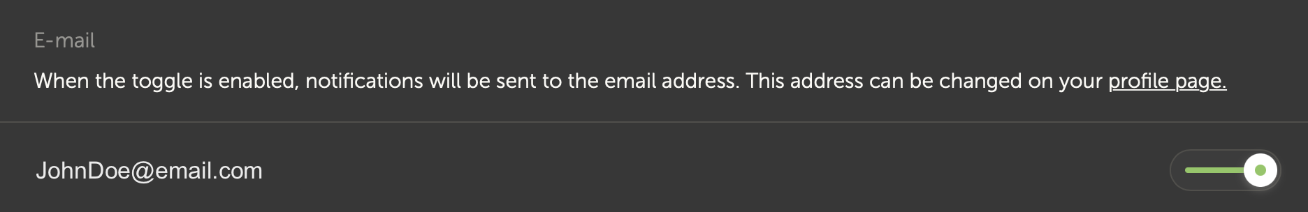

6.8.3. Jak skonfigurować powiadomienia e-mail
W przeciwieństwie do powiadomień push, które muszą być skonfigurowane dla każdego urządzenia, powiadomienia e-mail wystarczy włączyć na dowolnym urządzeniu. Następnie są one automatycznie aktywowane na wszystkich innych urządzeniach. Chcąc włączyć powiadomienia e-mail należy wykonać następujące działania.
Otwórz aplikację VRM lub zaloguj się do konta VRM w przeglądarce internetowej.
Dotknij/kliknij „BACK” (wstecz) w menu po lewej stronie.
Dotknij Preferencje, a następnie dotknij Powiadomienia.
Chcąc włączyć powiadomienia e-mail kliknij przełącznik w „Ustawieniach powiadomień dla tego urządzenia” w obszarze „E-mail”.
Powiadomienie testowe powinno dotrzeć na adres poczty e-mail.
