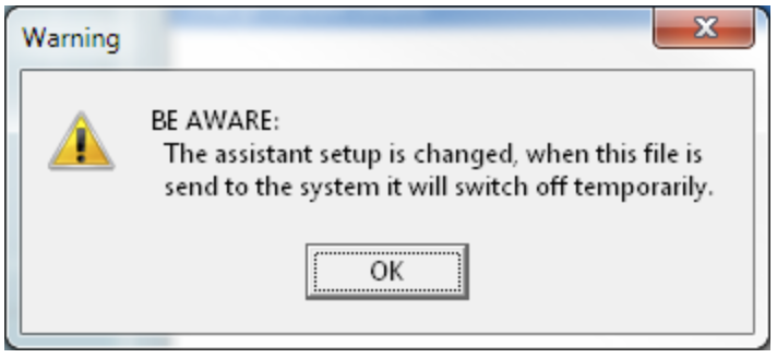

Wiele ustawień można zmienić bez powodowania wyłączenia podczas rekonfiguracji. Niektóre ustawienia, takie jak zmieniona konfiguracja asystentów, spowodują chwilowe wyłączenie i ponowne włączenie falownika/ładowarki. W takich sytuacjach VEConfigure wyświetli ostrzeżenie podczas zapisywania ustawień:
