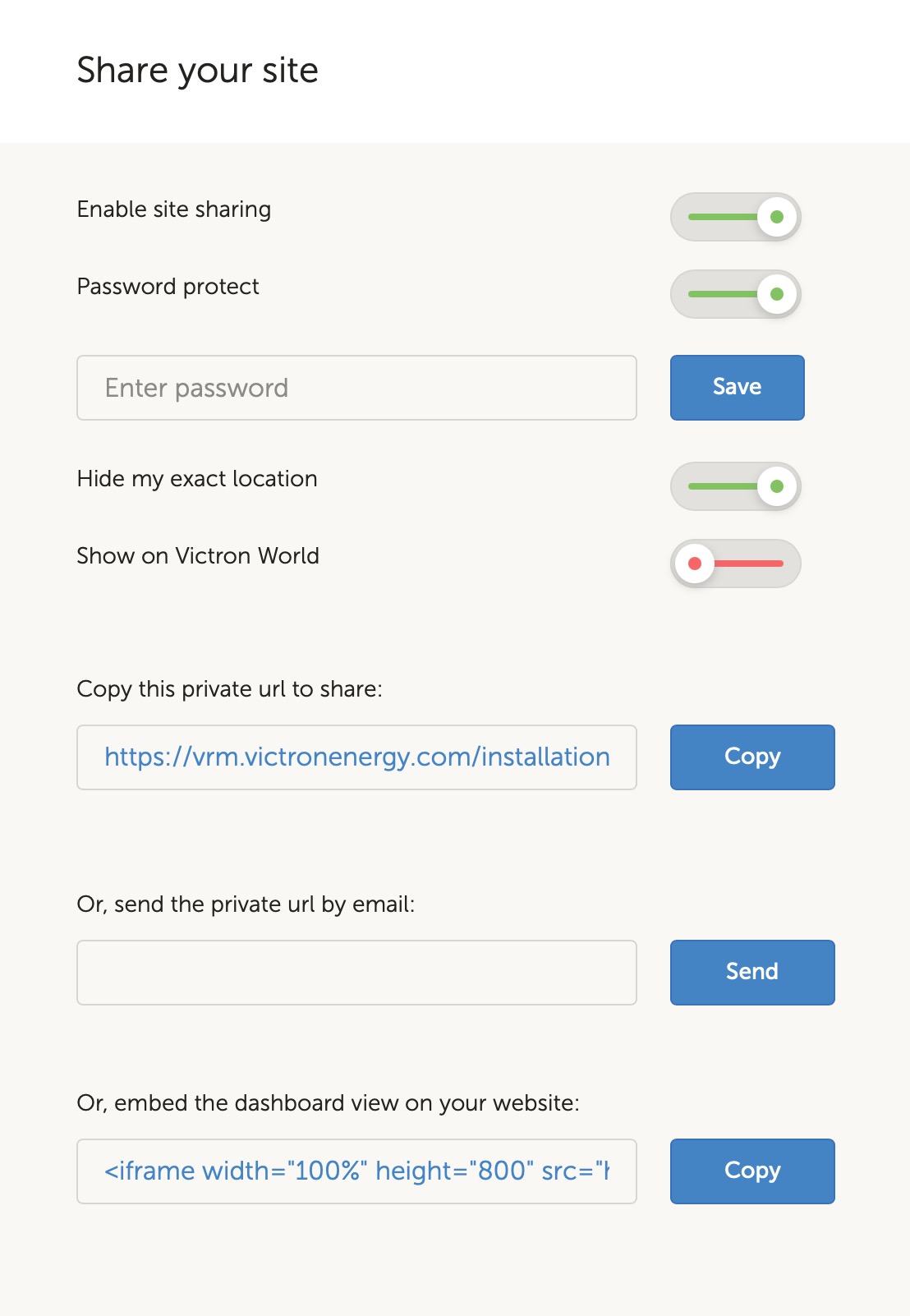

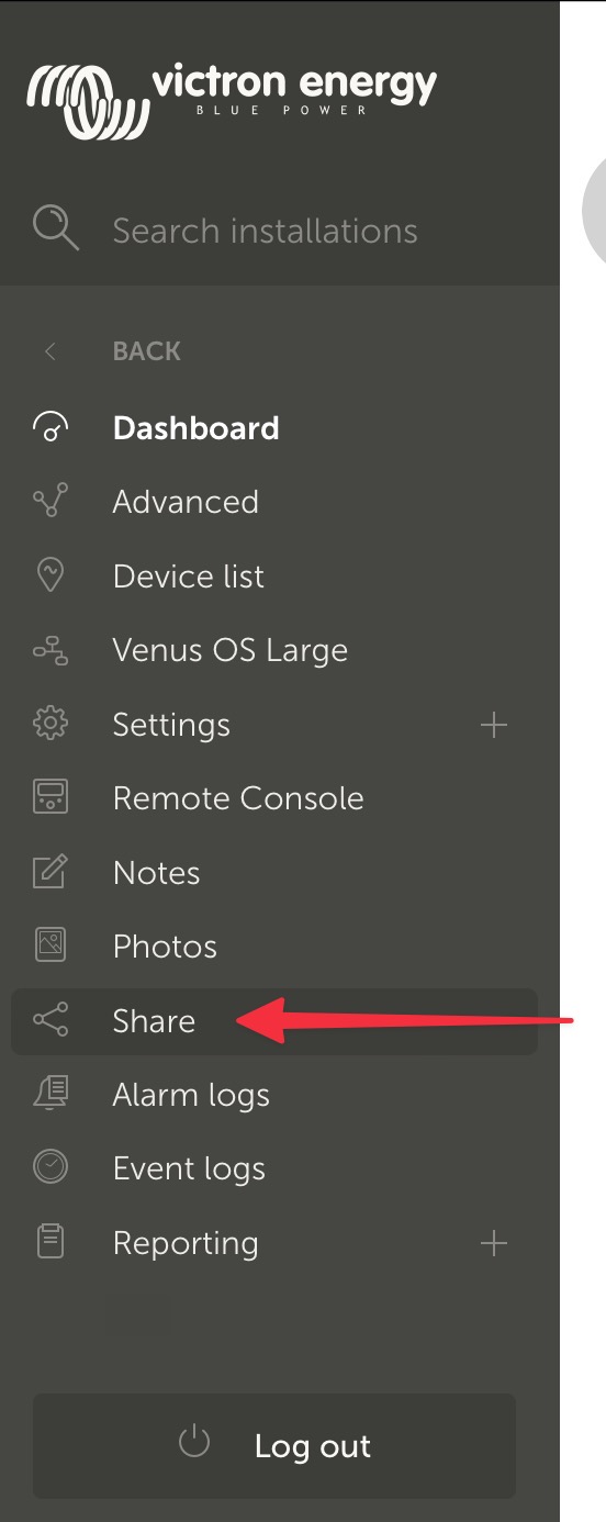

De VRM-installatie kan gedeeld worden via het menu 'Delen' in de linker zijbalk van de installatie.
Delen verschilt van het toevoegen van een gebruiker aan de installatie daar ze geen VRM-gebruiker hoeven aan te maken. In plaats van dat de installatie aan hun gebruiker is gekoppeld, is deze toegankelijk via een speciale URL.
Er worden geen instellingen weergegeven totdat installatie delen is ingeschakeld - alle functies voor installatie delen zijn standaard uitgeschakeld.
Het delen van de installatie kan met een wachtwoord beveiligd worden.
'Verberg de exacte locatie' vermindert de nauwkeurigheid van locatiegegevens voor bezoekers van gedeelde installaties tot enkele vierkante kilometers.
Op Victron World tonen plaatst de installatie op de openbare Victron World site - raadpleeg, voor meer informatie over Victron World dit blog.
Met een privé URL kan er een link naar iemand gestuurd worden of op het internet geplaatst worden. Als deze URL gedeeld wordt, betekent dit dat, zolang delen is ingeschakeld, iedereen die de URL heeft alleen-lezen toegang heeft tot de installatie.
Als er individuele toegang geregeld moet worden, gebruik dan de functie Gebruiker toevoegen, die weer herroepen kan worden.
Als andere mogelijkheid kan het wachtwoord gewijzigd worden.
Met de insluitoptie kan een iframe van het systeemdashboard ingevoegd worden op een eigen website. Hoe dit uitgevoerd wordt, hangt af van de hosting. Zoek in de documentatie van het contentmanagement naar 'een iframe invoegen' en er wordt uitgelegd waar deze code ingevoegd moet worden.

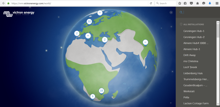

VRM World is een manier om de VRM installatiegegevens openbaar te delen met de wereld via een doorzoekbare wereldkaart.
Toegang tot jde installatie-instellingen, exacte locatie en alle privégegevens zijn uitgesloten.
Ga naar VRM World vrm.victronenergy.com/world

Als de installatie voldoet aan de bovenstaande vereisten, kan het delen van de installatie via VRM ingeschakeld worden. Ga hiervoor naar de installatie die gedeeld moet worden in VRM en klik op het Menu-item delen in de linker zijbalk van de installatie. Schakel hier de optie 'Publiekelijk delen op VRM World' in.

De installatie wordt getoond op de digitale wereldbol van VRM world
Iedereen kan op de knop 'Bezoek' klikken en de installatiegegevens bekijken, vergelijkbaar met het gebruik van een link voor privédeling.
De exacte locatie wordt niet getoond en bezoekers kunnen geen instellingen wijzigen, noch telefoonnummers of andere privacygevoelige informatie zien.
