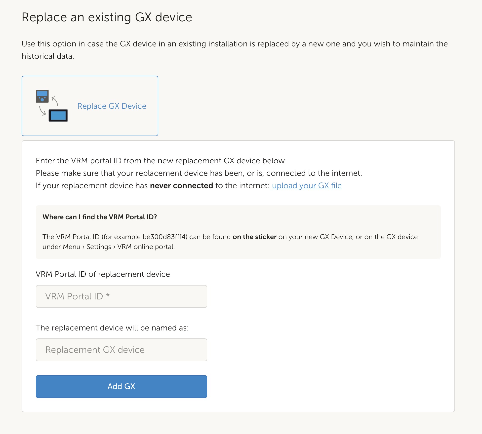

Houd rekening met de VRM Portal ID van het vervangende GX-apparaat, zichtbaar in het VRM-menu op het GX-apparaat en op een sticker op het apparaat.
Klik in VRM op “Installatie toevoegen” en selecteer “GX-apparaat vervangen.” Dezelfde optie geldt ongeacht het model dat wordt vervangen.
Voer het ID van het VRM-portaal in van het nieuwe vervangende GX-apparaat en klik op ”GX toevoegen"

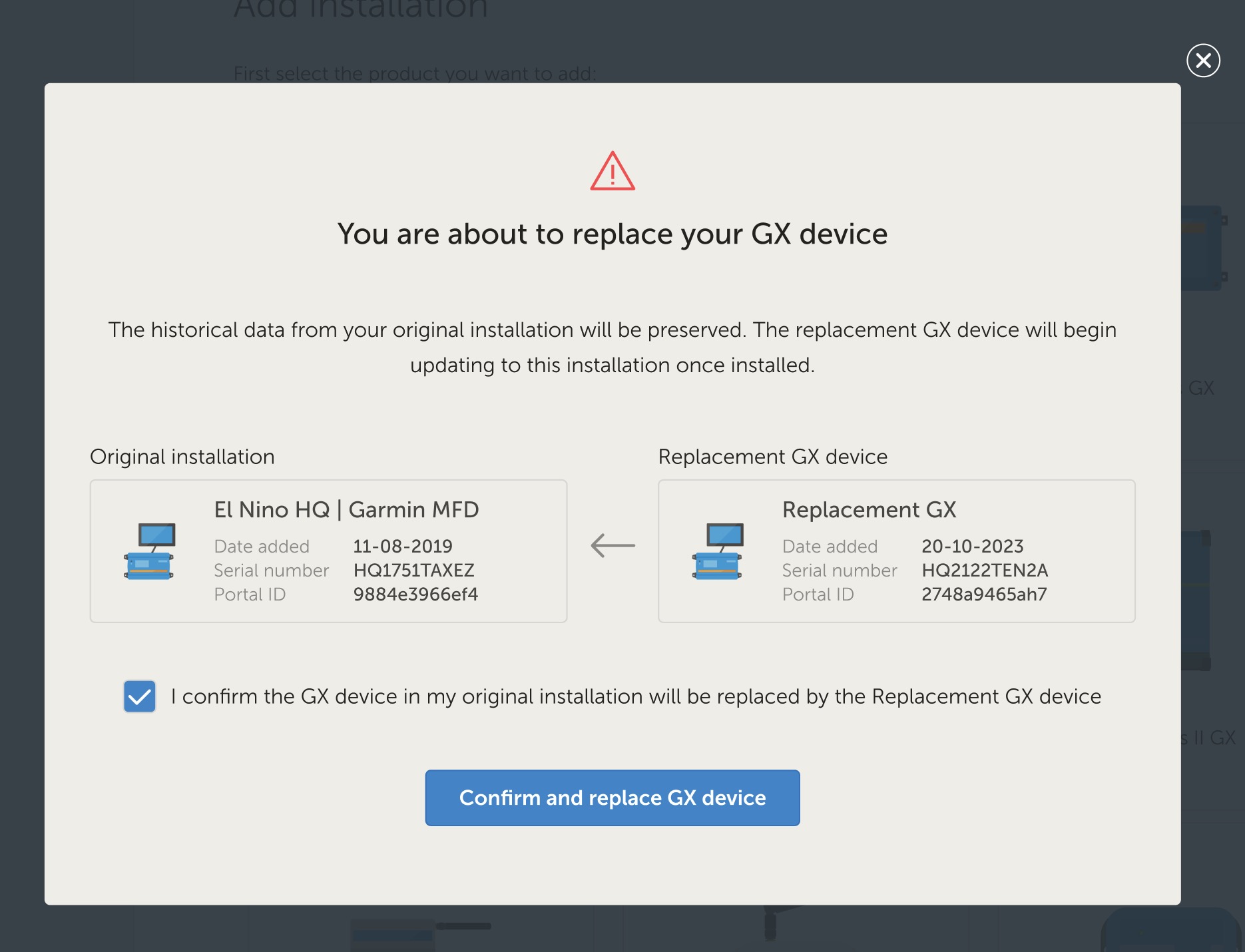

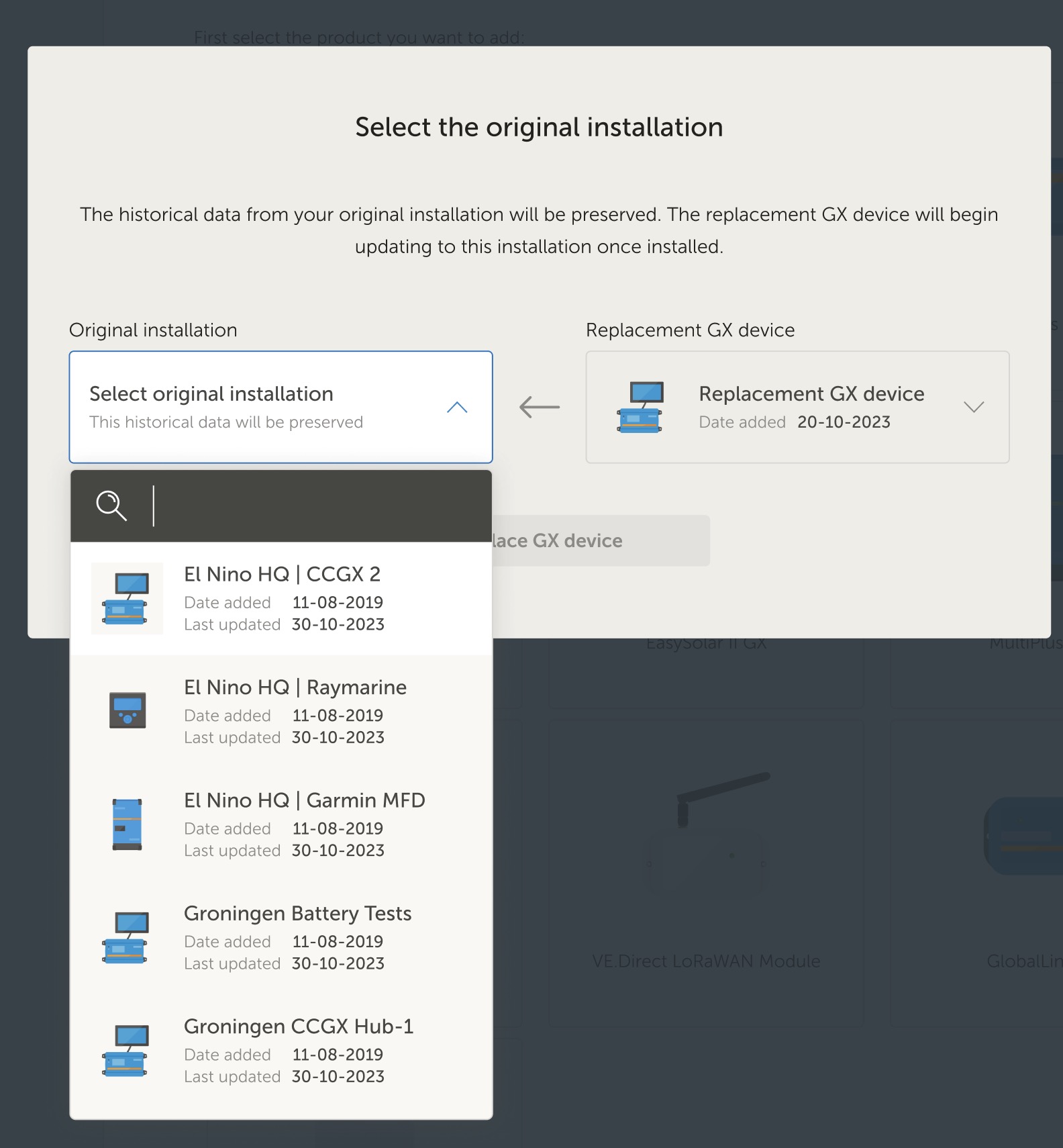

Selecteer de originele installatie die de historische gegevens bevat die bewaard moeten blijven.
Neem de tijd om het bevestigingsscherm zorgvuldig te bekijken. Besteed bijzondere aandacht aan de datums, serienummers en het Portaal-ID en controleer of ze allemaal overeenkomen met wat er verwacht wordt.
Zodra er is bevestigd dat alle gegevens juist zijn, vink dan het aanvinkvakje voor bevestiging aan en ga verder.
