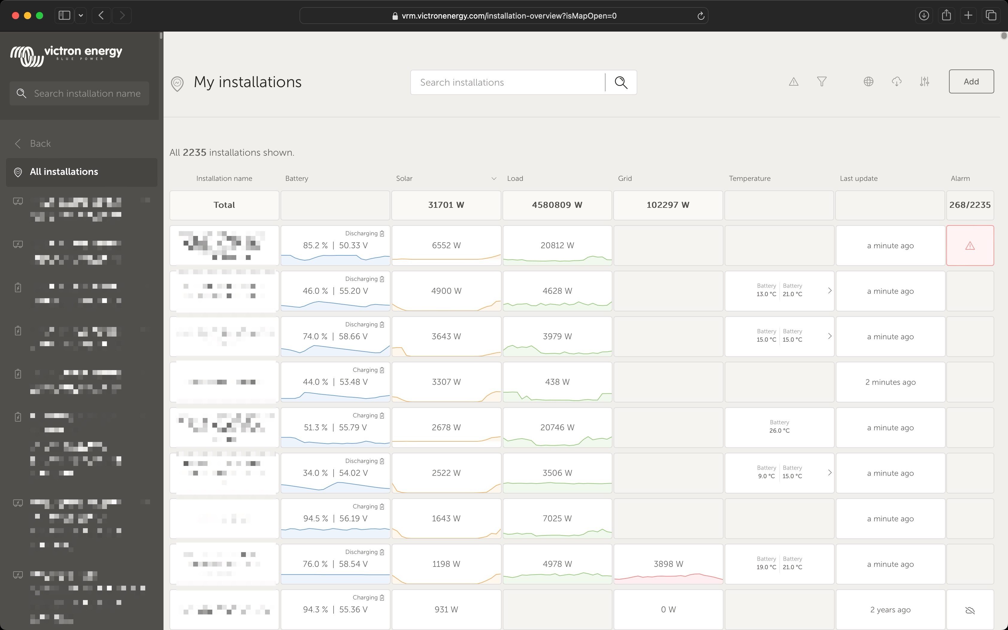

13.2. Overzicht installaties
Het installatieoverzicht wordt weergegeven als er meer dan één installatie aangesloten is op de VRM-gebruiker.
In het installatieoverzicht van de VRM worden de meest recente (zelfs realtime) gegevens van de systeemvloot weergegeven. Het stroomverbruik, de opwekking van PV-energie, het tankniveau, de accustatus en nog veel meer kan bekeken worden, toegankelijk via desktop of mobiel.
Installaties met een actief alarm worden bovenaan getoond. Als er met de muis over de alarmstatus aan de rechterkant wordt gegaan, verschijnt er informatie met details over het (de) opgetreden alarm(en).
Installaties die drie maanden of langer geleden voor het laatst zijn gezien, worden naar de onderkant van de tabel verplaatst.
De installatielijst kan gesorteerd worden op beschikbare informatie door op de tabelhoofden te klikken.
Als er meer dan 100 installaties zijn, duurt het laden van het hoofdoverzichtvenster langer. Om snel naar een specifieke installatie op naam te gaan, gebruik dan het zijbalkmenu. Dit laadt alleen de installatienamen en blijft extreem snel voor operators met duizenden installaties.
Door op het driehoekje bovenaan het VRM-portaal te klikken, komt een overzicht van alle momenteel actieve alarmen.

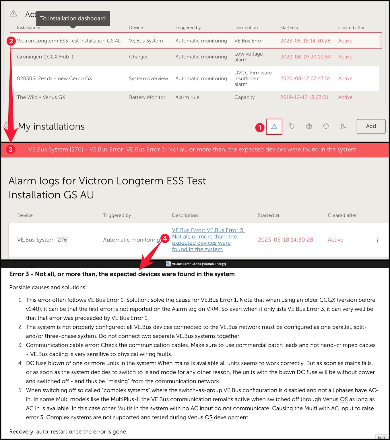

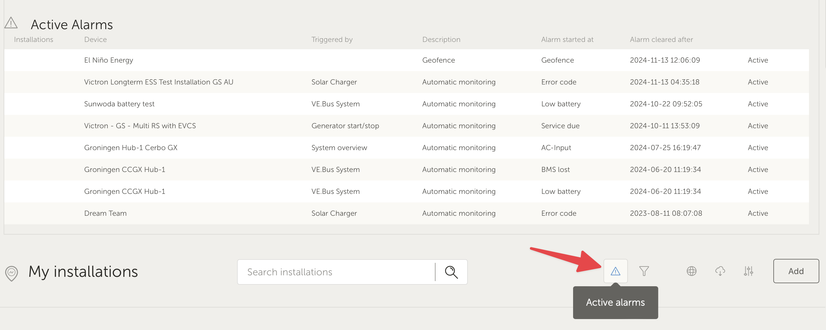

13.2.1. Actieve alarmen
Door te klikken op het driehoekje rechtsboven in het overzicht worden alle momenteel actieve alarmen weergegeven.
Als het alarm wordt geleverd met specifieke documentatie (zoals de MPPT en VE.Bus-foutcodes), kan er doorgeklikt worden naar de beschrijving om precies te zien wat de alarmcode betekent en suggesties vinden om het probleem op te lossen.

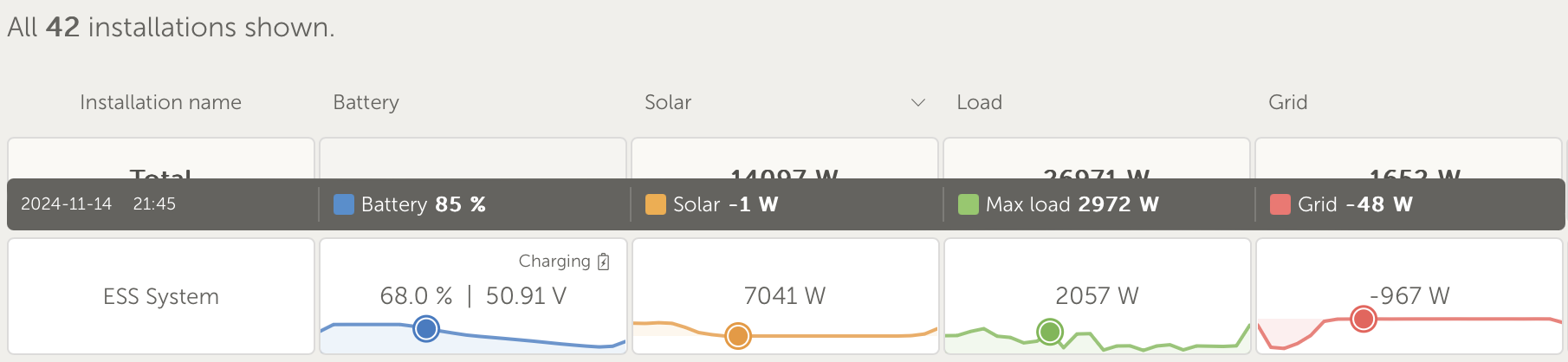

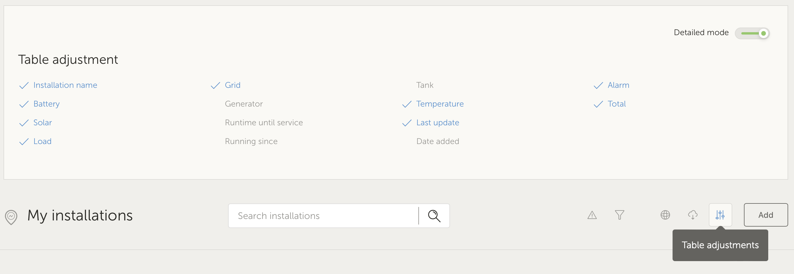

13.2.2. Gedetailleerde modus en kolominstelling
Als er op de knop voor het aanpassen van de tabel rechtsboven geklikt wordt, dan kunnen de getoonde kolommen verborgen en zichtbaar gemaakt worden en kan de gedetailleerde modus in- en uitgeschakeld worden.
De gedetailleerde modus maakt minigrafieken mogelijk die een gedetailleerd inzicht geven in de belasting, PV-energie en netprestaties van verschillende installaties in het overzicht voor de afgelopen 24 uur, zonder dat ze allemaal afzonderlijk geopend moeten worden.
Hierdoor kunnen problemen snel worden geïdentificeerd en belastingspieken in een vroeg stadium worden gesignaleerd.
Als er met de muis over de minigrafiek wordt bewogen, verschijnt er een balk die de waarde op dat moment weergeeft. Houd er rekening mee dat de laatste waarde nog steeds wordt weergegeven in de hoofdcel.
Afhankelijk van het aantal installaties in de vloot, kunnen de prestaties verbeteren door deze functie uit te schakelen.
Op sommige platformen, bv. mobiele telefoons, is deze functie mogelijk niet beschikbaar, of alleen beschikbaar in liggende modus, vanwege de kleine schermgrootte.

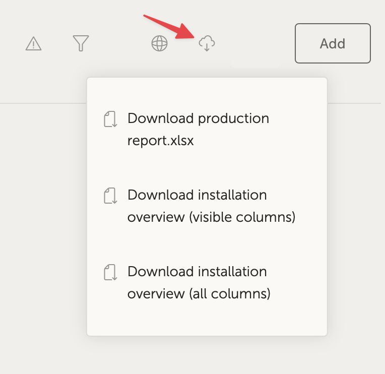

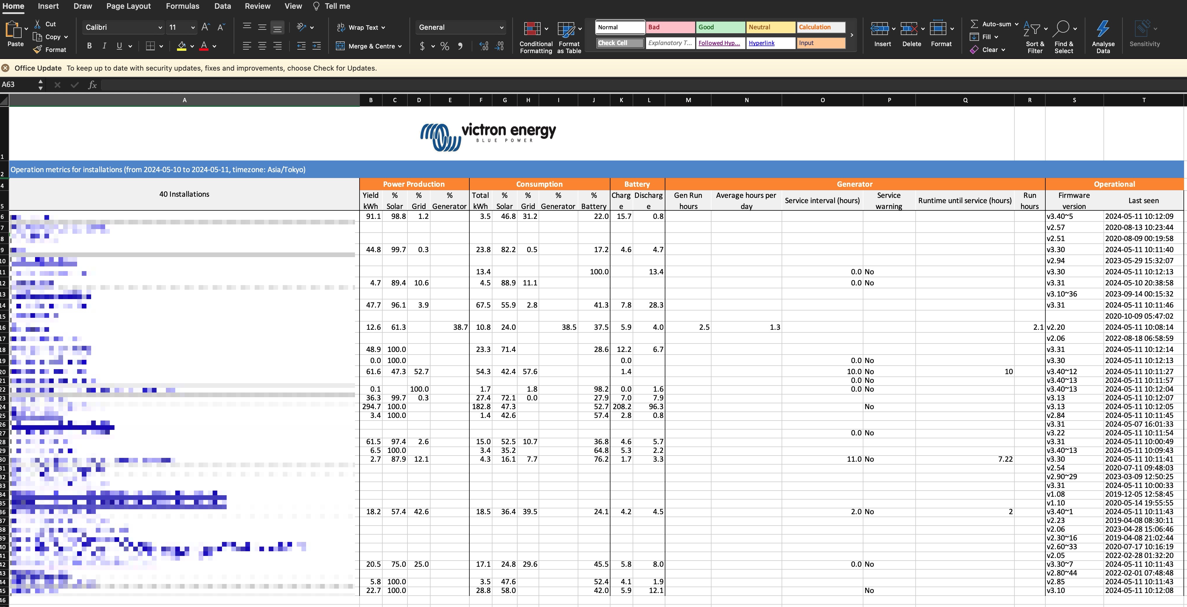

13.2.3. Downloads
Er is een downloadfunctie op de pagina met het installatieoverzicht waarmee alleen de getoonde systemen (gefilterde lijst), alle systemen en een productierapport geexporteerd kan worden.
Hier volgt een voorbeeld van het productierapport:

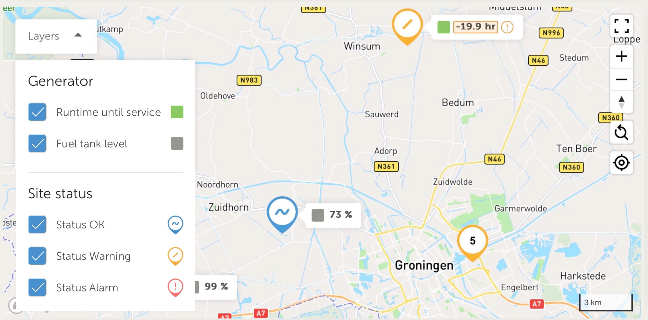

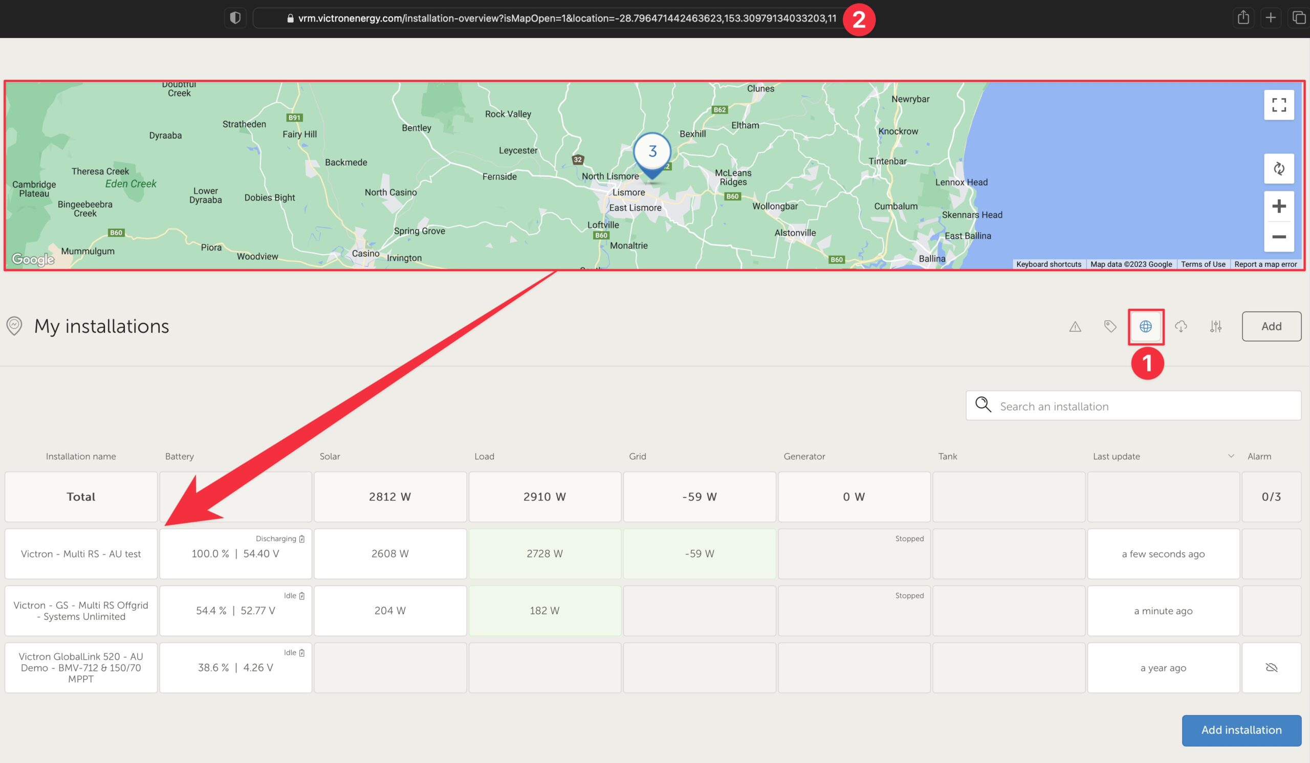

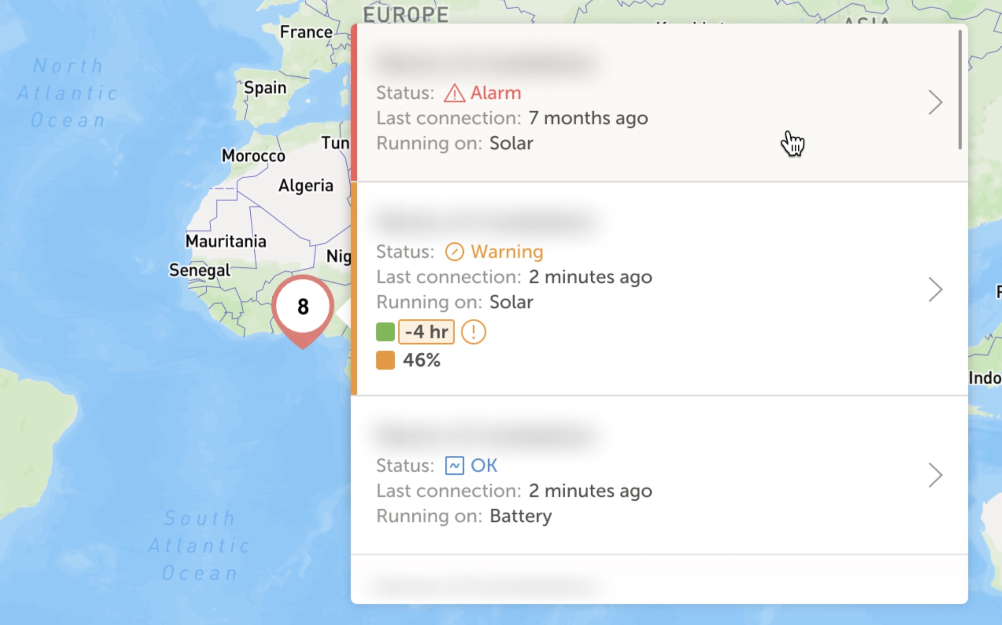

13.2.4. Kaart
De systemen die zichtbaar zijn op de kaart filteren de zichtbare systemen in de installatielijst hieronder.
De zichtbare kaartcoördinaten worden weergegeven in de URL-balk van de browser.
Dit betekent dat de zichtbare systeemweergaven aangepast kunnen worden aan de voorkeur en vervolgens een bladwijzer gemaakt kan worden voor de pagina in de browser voor snelle toegang.
Deze functie wordt nog krachtiger voor systemen met een dynamische locatie die wordt ingesteld door een GPS. Als er bijvoorbeeld een wagenpark beheerd wordt met Victron-systemen die een GX-apparaat en GPS-module bevatten, kan er een locatiebladwijzer en filterweergave gmaakt worden om alleen de systemen in de servicewerkplaats weer te geven.
De zichtbaarheid van het filter kan variëren afhankelijk van de breedte van het browservenster. Verschillende apparaten kunnen een andere lijst met systemen van dezelfde koppeling weergeven als de schermresolutie verschilt.
Er kan ook geklikt worden om het zoomniveau opnieuw in te stellen om alle installaties te zien.
Als de kaart geopend wordt naar een volledig scherm, kan er verborgen worden op basis van de status van de locatie en de tankniveaus en onderhoudstijden van het aggregaat.
Als er meer dan één installatie op dezelfde locatie ligt, worden door erop te klikken meer details onthuld (namen zijn in dit voorbeeld vervaagd).

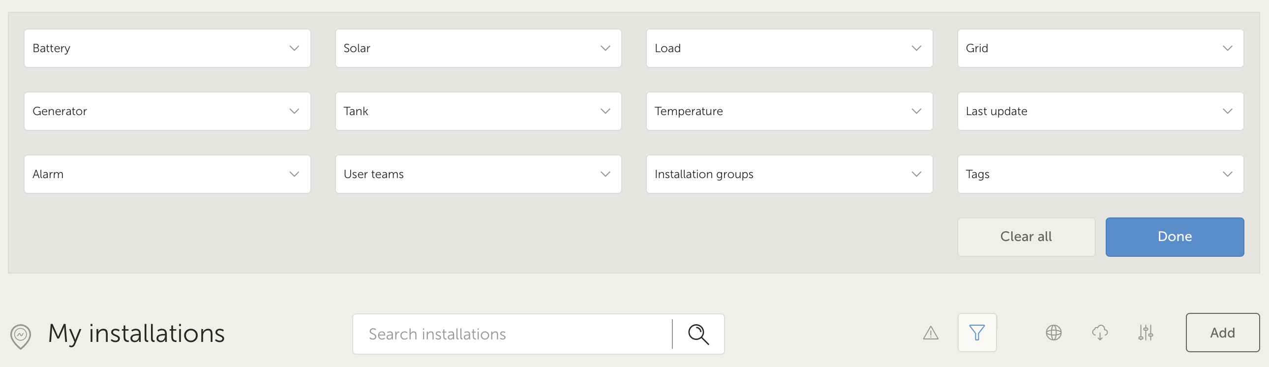

13.2.5. Filter
Met de filterbalk kunnen de getoonde installaties op verschillende parameters gefilterd worden:
De filterbalk slaat alle filters op in de url, zodat het gefilterde installatieoverzicht snel gedeeld kan worden of er een bladwijzer van kunt gemaakt kan worden voor periodieke checklists.
De toegepaste filters kunnen gewist worden, zelfs als de filterbalk gesloten is, door te klikken op de knop Filters wissen die rechtsboven in de lijst met installaties wordt weergegeven.

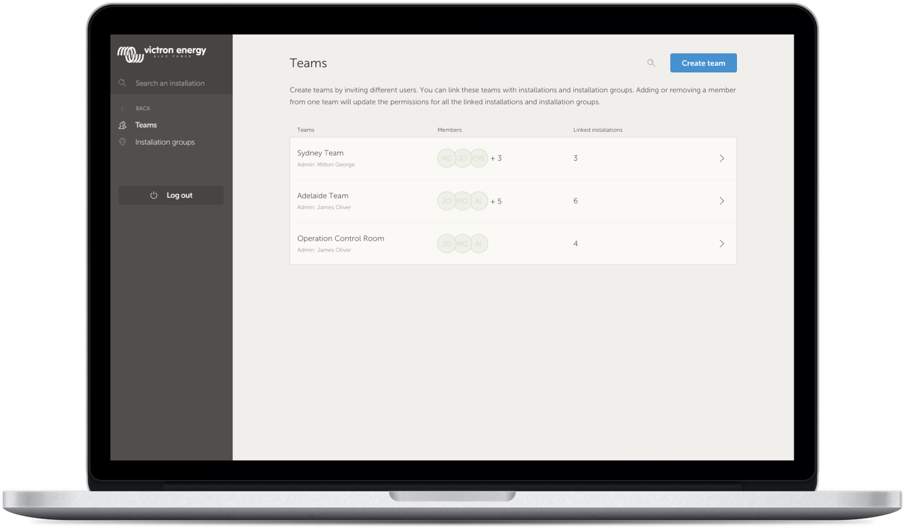

13.3. Beheren van meerdere installaties met gebruikersteams en installatiegroepen
Met gebruikersteams kunnen er meerdere gebruikers samengebracht worden in een team en het team kan vervolgens toegang krijgen tot installaties. Zo is het eenvoudig om een nieuwe collega toe te voegen en de toegang te verwijderen als iemand het team of het bedrijf verlaat.

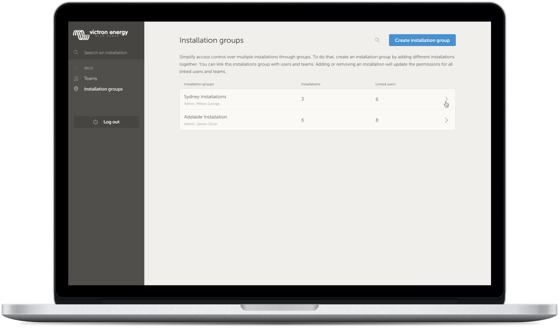

Installatie groepen zijn vergelijkbaar. Hiermee kunnen meerdere installaties worden gegroepeerd en kan de gebruikerstoegang worden beheerd op het niveau van die groep in plaats van per individuele installatie.
Het is mogelijk het volgende te koppelen:
  • Een individuele gebruiker tot een individuele installatie
  • Een groep gebruikers als team tot een individuele installatie
  • Een individuele gebruiker tot een groep van installaties
  • Een groep gebruikers als team tot een groep van installaties

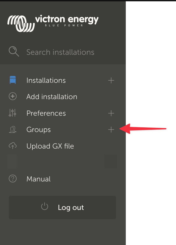

De instellingen voor 'Groepen' zijn toegankelijk via het menu op het hoogste niveaumenu van de VRM gebruiker.

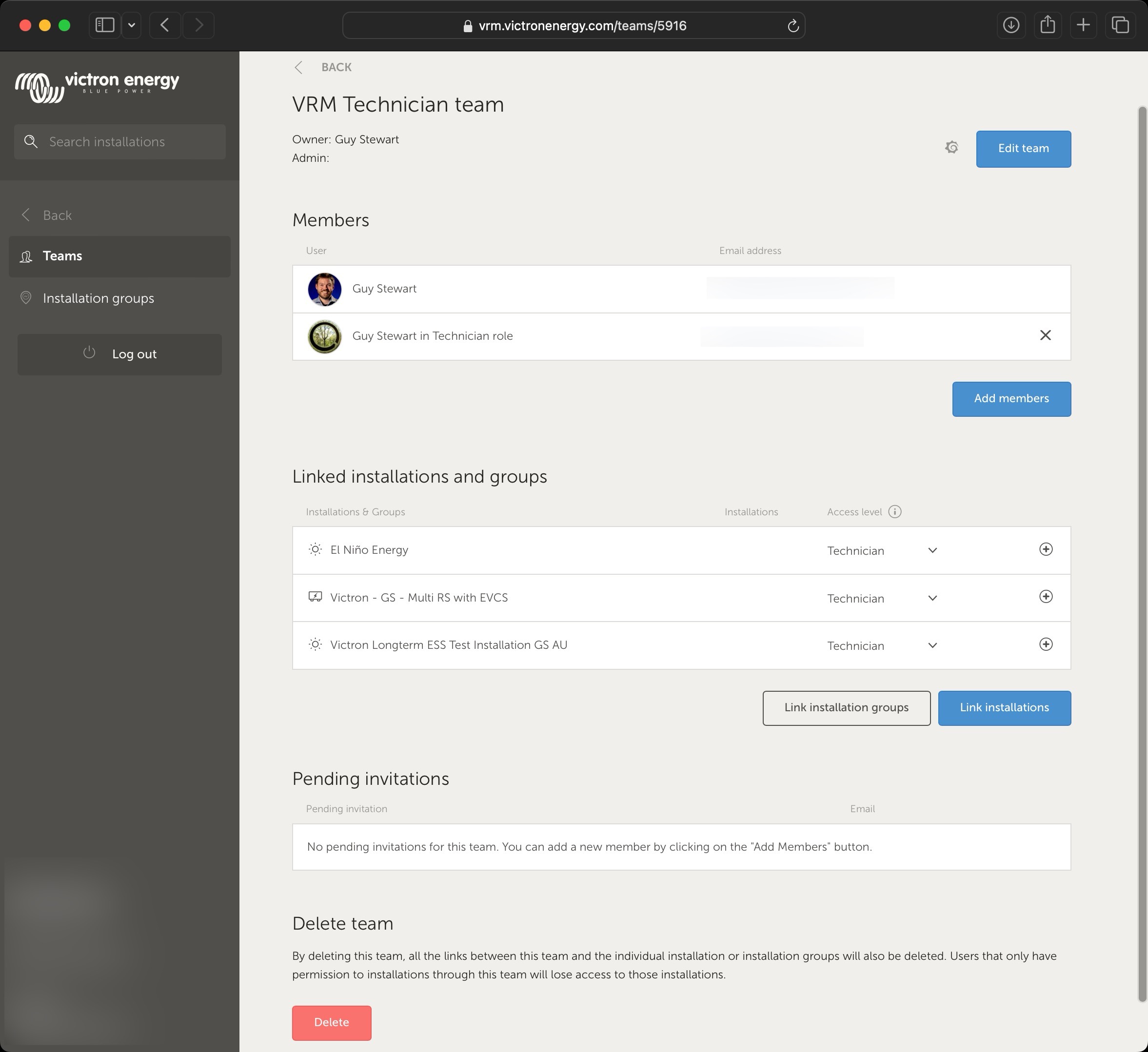

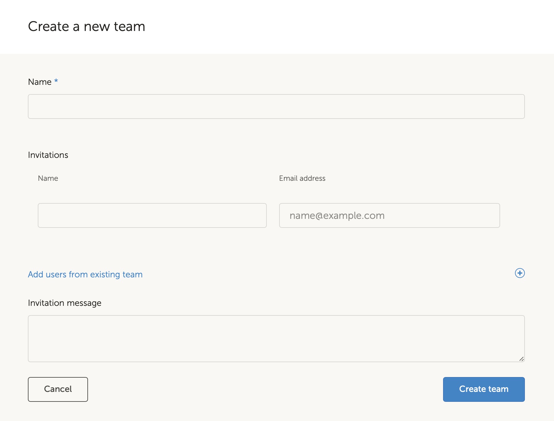

Aanmaken van een nieuw team
Er kan een nieuw team aangemaakt worden door het menu Groepen te openen, Teams te selecteren en Team aan te maken.
Als een gebruiker een nieuw team aanmaakt, word deze gebruiker automatisch teambeheerder.
De teambeheerder kan het team een naam geven, andere VRM-gebruikers uitnodigen om lid te worden en gebruikers van een bestaand team toevoegen.
Een bestaand team toevoegen kan tijd besparen als er al een groot team is, en dan snel individuele mensen toevoegen of verwijderen die niet in de nieuwe groep komt voordat de selectie wordt opgeslagen.

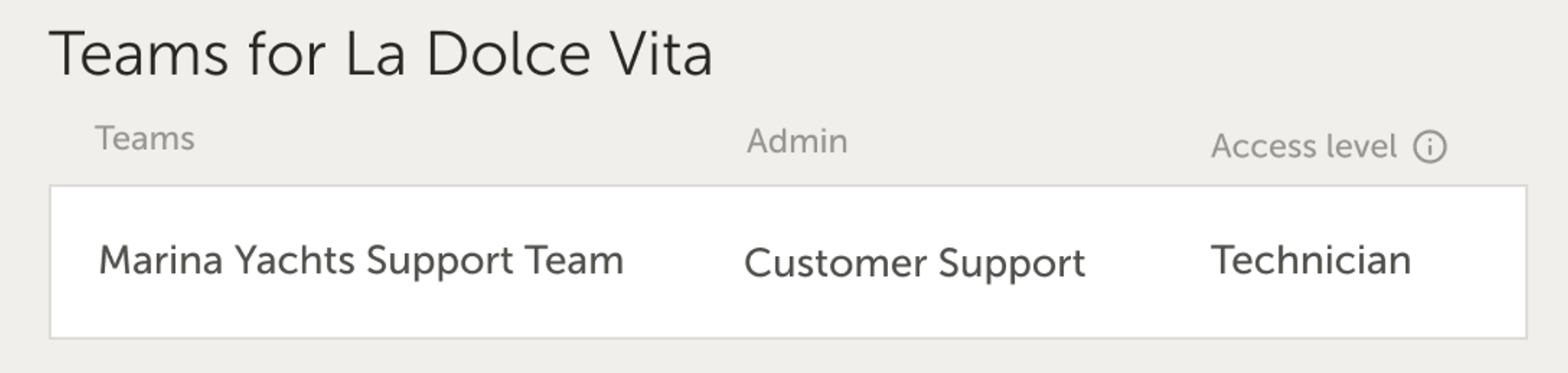

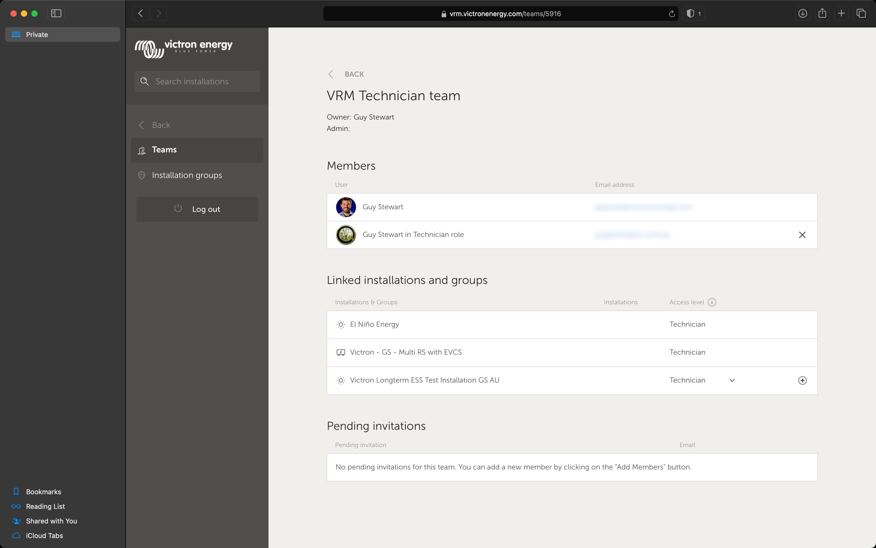

Zodra het nieuwe team is aangemaakt en andere gebruikers zijn toegevoegd, verschijnt het team op de teampagina. Als daar geklikt wordt om het team te openen, kunnen er extra gebruikers toegevoegd worden en ook specifieke installaties en installatiegroepen gekoppeld worden.
Met Beheerderstoegang voor een specifieke installatie, kan de besturing gedeeld worden met een team. Met Technicus of Gebruiker (alleen lezen) toegang, kan dat niet.
Afhankelijk van het toegangsniveau variëren de getoonde opties.
Hierboven staat hoe het menu Team wordt weergegeven als een Eigenaar of Beheerder van het team
Hierboven staat hoe het menu Team wordt weergegeven als lid van het team
In dit voorbeeld kan de technicus van een team alleen zijn toegangsniveau wijzigen voor de installatie waar hij ook Beheerder van is in VRM (individueel, of als onderdeel van een ander team dat hem Beheerders-gebruikerstoegang geeft).
De gegevens van de leden van een team worden niet getoond aan mensen die geen deel uitmaken van het team. Als er bijvoorbeeld een ondersteuningsteam is dat toegang heeft tot installaties van eindgebruikers, dan kan de eindgebruiker de individuele namen of e-mailadressen van de leden van het ondersteuningsteam niet zien, alleen de naam van het team, de beheerder en hun toegangsniveau.

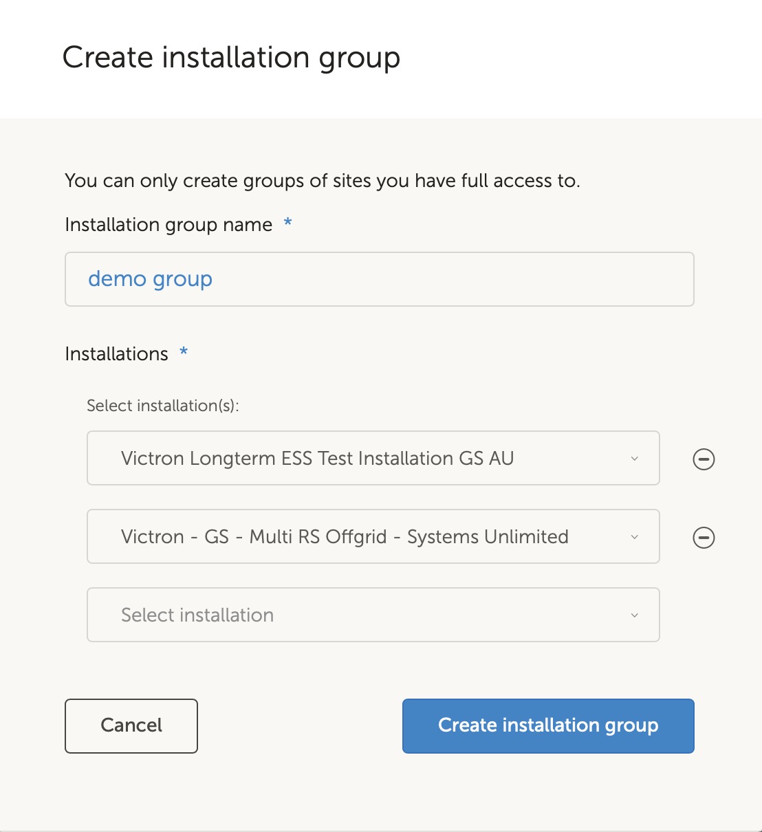

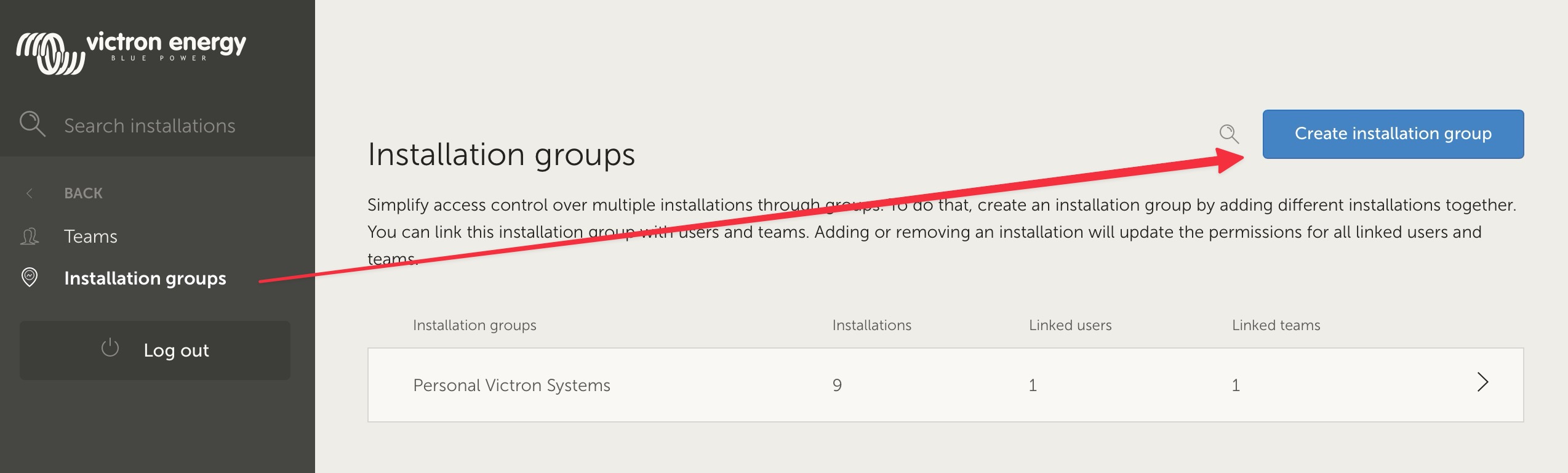

Een nieuwe installatiegroep aanmaken
Er kan nieuwe installatiegroep aangemaakt worden door het menu Groepen te openen, Installatiegroepen te selecteren en Installatiegroep te maken.
Voeg een naam toe aan een installatiegroep, selecteer de installatie in het vervolgkeuzemenu of gebruik de zoekfunctie. Er kunnen alleen installaties toegevoegd worden die al gekoppeld zijn aan de VRM-gebruiker.
Voorbeeld van wanneer teams en installatiegroepen te gebruiken
Een bedrijf verhuurt en onderhoudt hybride aggregaten doorheen Australië.
Ze hebben ook teams van technici die daarvoor zorgen, sommigen aan de Gold Coast, anderen in de buurt van Perth en ook een team rond Sydney, één in Adelaide enzovoort.
Maak eerst een groep aan voor de per locatie georganiseerde installaties. Bijvoorbeeld een groep met de naam Sydney, met alle hybride aggregaten verhuurd vanuit het Sydney-filiaal. En een andere met de naam Adelaide, en zo verder.
Maak vervolgens opnieuw gebruikersteams, één voor elke regio. Koppel vervolgens die installatiegroepen en de gebruikersteams aan elkaar door de teams toegang te geven tot hun regionale installatiegroepen.
Tot slot, misschien is er een controlekamer voor het hele land, maak een ander team voor die gebruikers en geef ze de vereiste toegang (beheerder, technicus of gebruiker (alleen-lezen)) voor alle installatiegroepen.
Met al deze instellingen is het toevoegen van een nieuw opgestarte hybride aggregaat heel eenvoudig: voeg hem toe aan de VRM en vervolgens aan de juiste installatiegroep. Alle gebruikers in die groep hebben automatisch toegang.
Op dezelfde manier hoeven nieuwe technici alleen maar aan de juiste groep te worden toegevoegd. Bij het afscheid nemen van een technicus kan ook de toegang tot alle systemen eenvoudig worden verwijderd door een groepsbeheerder.
In plaats van één VRM gebruiker die door meerdere mensen wordt gedeeld, zorgt deze methode voor veel betere beveiliging, besturing en beheer.
