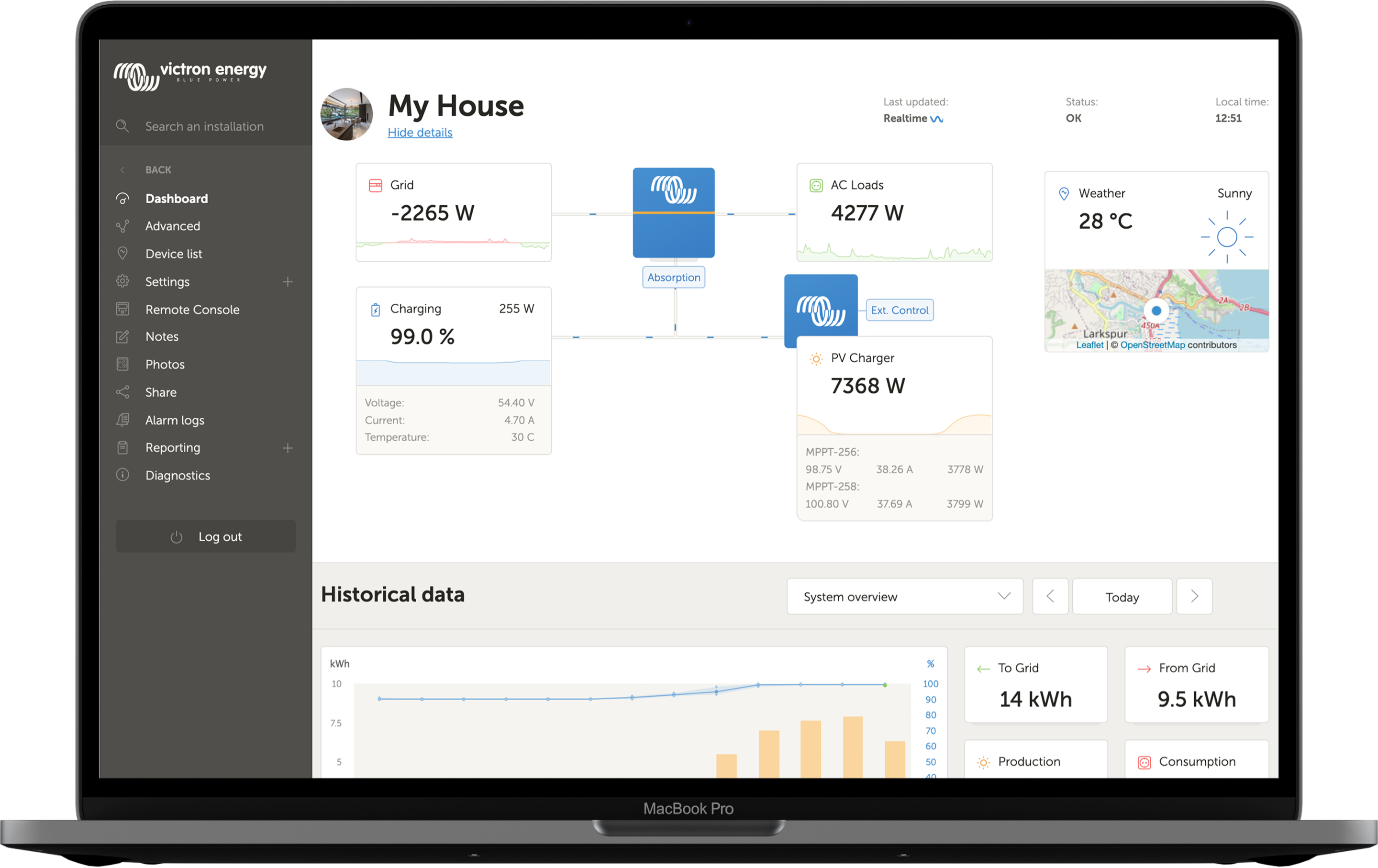

Het dashboard is de hoofdpagina. Het dashboard toont in één oogopslag alle informatie over de installatie in een schematische visualisatie, inclusief historische gegevens.
Vooraf bepaalde en aangepaste widgets: gedetailleerde grafieken voor alle apparaten die zijn aangesloten op het VRM-portaal, waardoor zeer nauwkeurige probleemoplossing mogelijk is.
