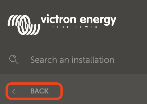

Als ingelogd, word er doorverwezen naar de VRM-homepage van de gebruiker. Klik op deze pagina aan de linkerkant op 'Terug' zoals in de afbeelding hieronder, waar 'Terug' is gemarkeerd met een rood vakje.

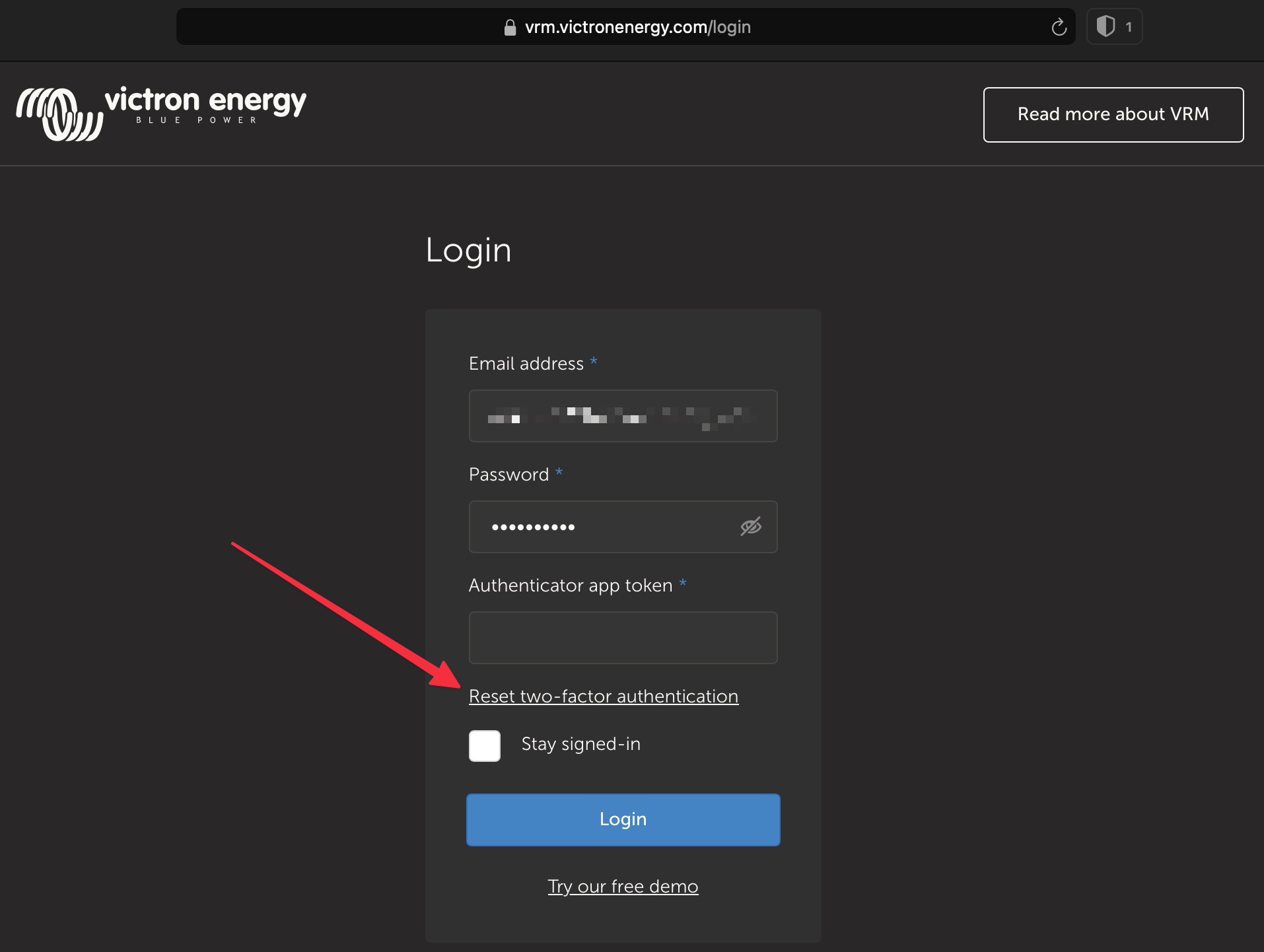

Als er geprobeerd wordt omin te loggen, na het invoeren van het wachtwoord, dan is er onder het 2FA-vak een optie voor "2 Factor-authenticatie resetten".
2FA resetten kan door deze stappen te volgen:
Vul e-mail & wachtwoord in
Klik op de tekstlink "Tweefactorauthenticatie resetten”
Vul e-mail adres in (opnieuw)
Er wordt een e-mail naar die e-mailgebruiker gestuurd met een hyperlink
Klikken op de link zorgt voor reset van 2FA
