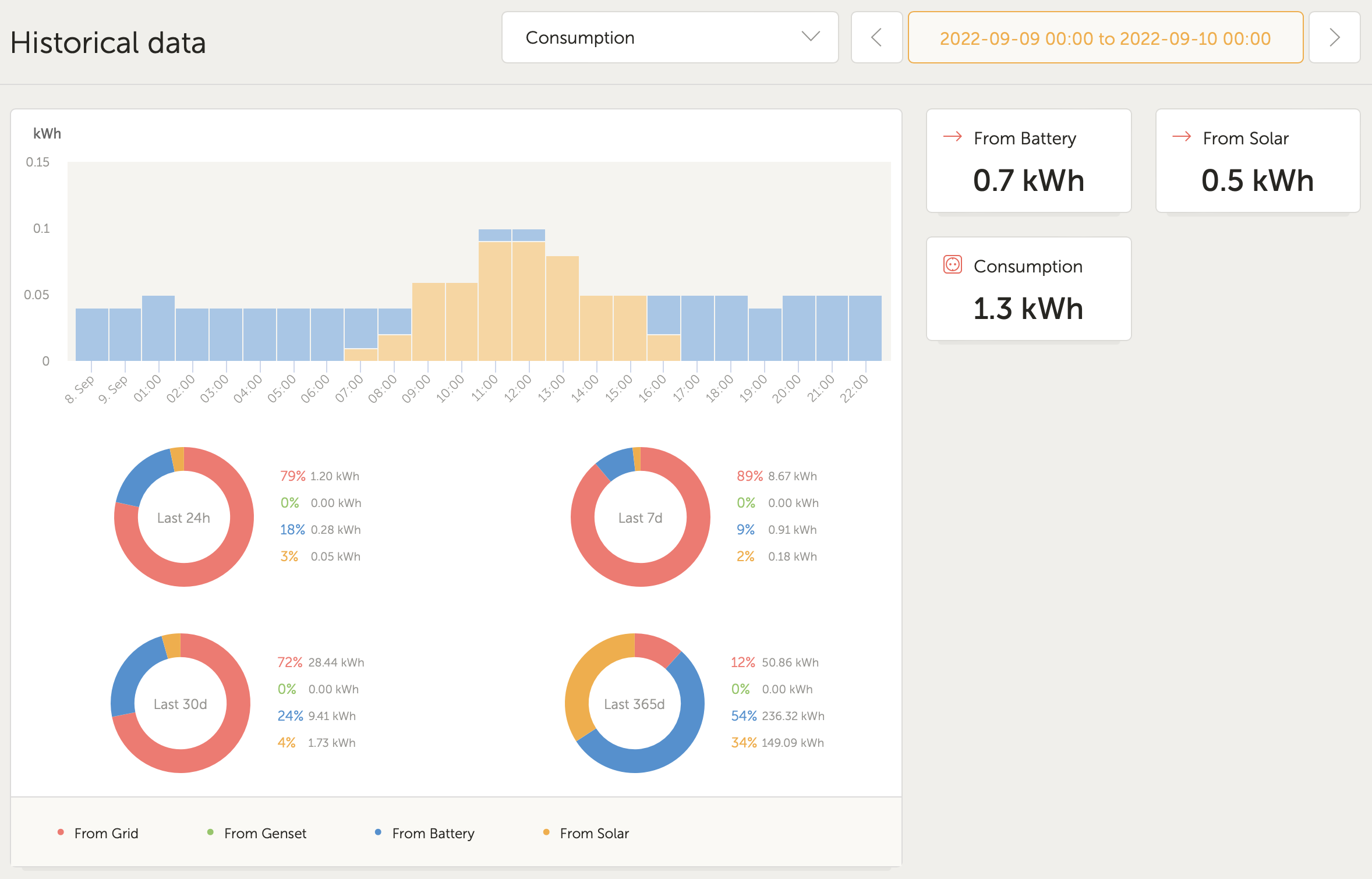

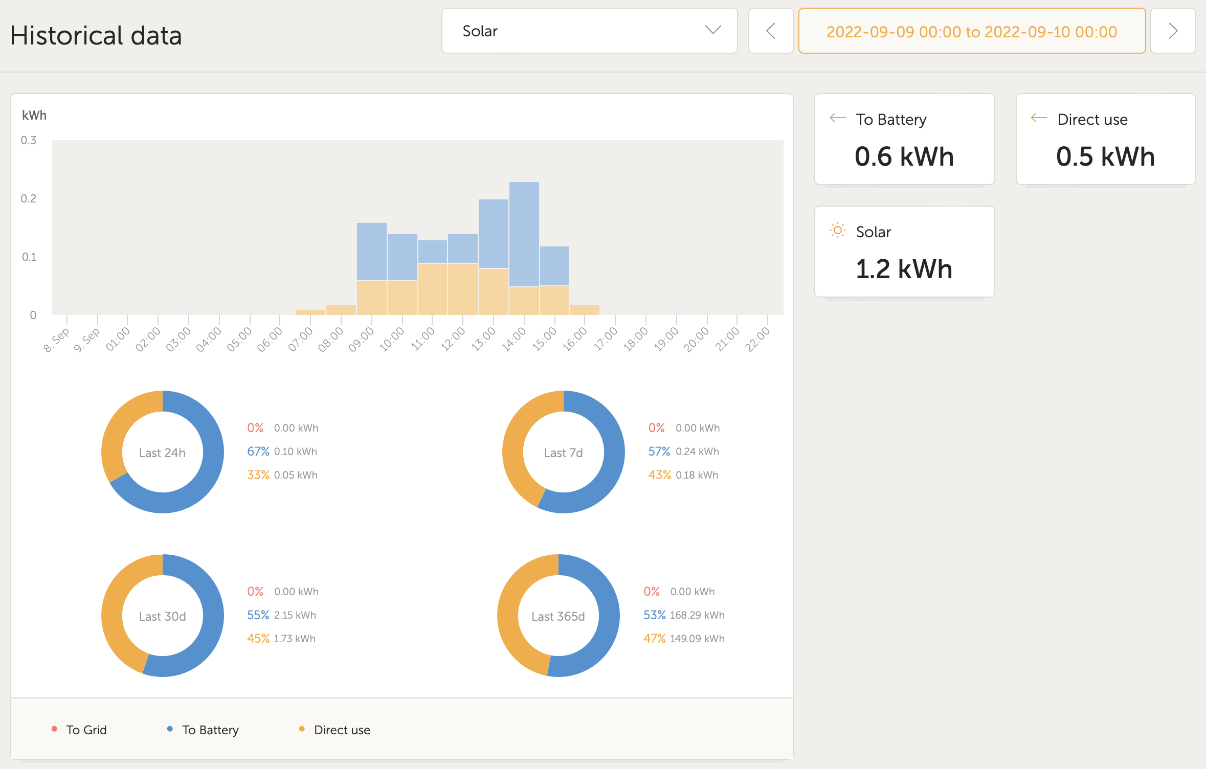

17.3. Wat zij de vereisten voor de PV-opbrengst en het verbruikstabblad?
Dit zijn de PV-opbrengst en het verbruikstabblad op het VRM-portaal:
  • PV:
  • Verbruik:
Deze grafieken werken op basis van informatie die wordt berekend door het GX-apparaat, op basis van de waarden van de energiemeter die worden uitgelezen van aangesloten apparaten.

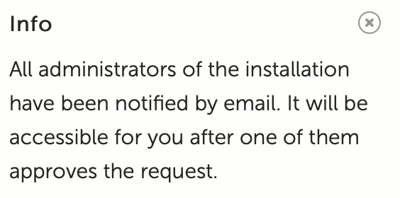

17.17. Als ik een nieuwe installatie probeer toe te voegen, dan krijg ik een pop-upbericht waarin staat dat alle beheerders van de installatie per e-mail op de hoogte zijn gesteld, waarom?
Hier kunnen twee redenen voor zijn:
  1. Er is een tweedehandsinstallatie met het GX-apparaat gekocht terwijl het systeem (en daarmee het ID van het VRM-portaal van het GX-apparaat) nog steeds geregistreerd is bij de vorige eigenaar.
  2. Het systeem isdoor een professionele installateur geïnstalleerd die deze gebruiker alleen als gebruiker zonder beheerdersrechten heeft geregistreerd.
De eenvoudigste oplossing is om contact op te nemen met de leverancier en hen te vragen het verzoek in hun e-mail goed te keuren. Deze e-mail wordt automatisch verzonden.
Als er niet direct een antwoord van hen ontvangen wordt en de beheerder van de VRM-installatie moet gewijzigd worden, dan kan er contact opgenomen worden met de leverancier bij wie het onderdeel is gekocht.
Stuur een e-mail of bel de leverancier en dien een "Victron VRM verzoek tot wijziging van beheerder" in, samen met het ID van het VRM-portaal en een bewijs van aankoop/eigenaarschap van het apparaat.
Als de installateur, leverancier, distributeur-keten niet langer beschikbaar of onbekend is, moet erhier een supportticket geopend worden: https://professional.victronenergy.com/support/
