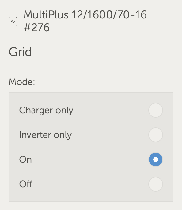

5.1. Besturingen omvormer/lader in VRM
De bediening van de omvormer/lader kan beschikbaar worden gemaakt op het VRM-dashboard, maar vereist een extra stap om in te schakelen in de instellingen voor die specifieke VRM-installatie. Dit dient om te voorkomen dat het systeem per ongeluk wordt uitgeschakeld.
Ga naar de Instellingen → Algemeen tabblad van de installatie.
Ga naar beneden naar besturing omvormer/lader.
Schakel de omvormer/lader-besturing voor deze installatie. Als deze functie wordt ingeschakeld, kan de stroomlimiet van de omvormer op afstand geregeld worden, kan de omvormer in- en uitgeschakeld worden en kan alleen de oplader of alleen de omvormer ingeschakeld worden via het bedieningspaneel op het dashboard van de VRM.
Waarschuwing
Het wordt UITSLUITEND aanbevolen om deze gemakkelijke systeemuitschakeling in te schakelen voor kleine systemen in niet-kritieke omgevingen. Het wordt STERK aanbevolen om deze functie uit te schakelen voor grote bedrijfskritische systemen of als er meerdere gebruikers toegang hebben tot de besturingselementen om te voorkomen dat het systeem per ongeluk wordt uitgeschakeld.
Opmerking
Houd er rekening mee dat er een beperking is waarbij deze regelaars niet beschikbaar zijn als er al een Digital Multi Control of VE.Bus BMS V1 in het systeem wordt gebruikt.

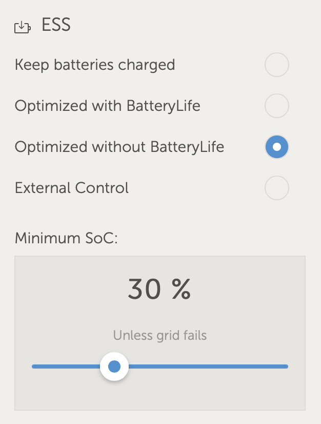

5.2. ESS-besturing in VRM
Voor het ESS-systeem kunnen de instellingen geschakeld worden tussen de volgende ESS-modi:
Geoptimaliseerd met BatteryLife
Geoptimaliseerd zonder BatteryLife
Houd accu's opgeladen
Externe bediening
Net als bij de omvormerinstellingen is er 5 seconden de tijd om een wijziging in de instellingen te annuleren voordat deze naar het apparaat wordt verzonden.
Het is ook mogelijk de minimale laadstatus in te stellen. Houd er rekening mee dat het niet mogelijk is om de minimale laadstatus in te stellen als de ESS is ingesteld op accu's opgeladen houden, omdat die modus de accu tot 100% oplaadt als dat mogelijk is.

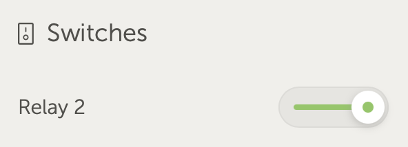

5.3. Handmatige relaisbesturingen in VRM
De relais van het GX-apparaat kunnen ook handmatig worden geschakeld via het bedieningspaneel. Om dit uit te voeren, moeten ze eerst ingesteld worden op handmatig in de GX-handleiding. De hardware relais worden hier niet weergegeven als ze door een ander proces worden gebruikt, zoals een aggregaat start-stop.
Ga in het GX-apparaat naar Instellingen → Relais.
Stel de Functie (relais 1) in op handmatig.
Herhaal stap 2 voor Relais 2, indien aanwezig.
Met de vertraging van 5 seconden (waarin het schakelcommando nog steeds kan worden afgebroken) kan het betreffende relais nu worden geschakeld vanaf het bedieningspaneel op het dashboard.

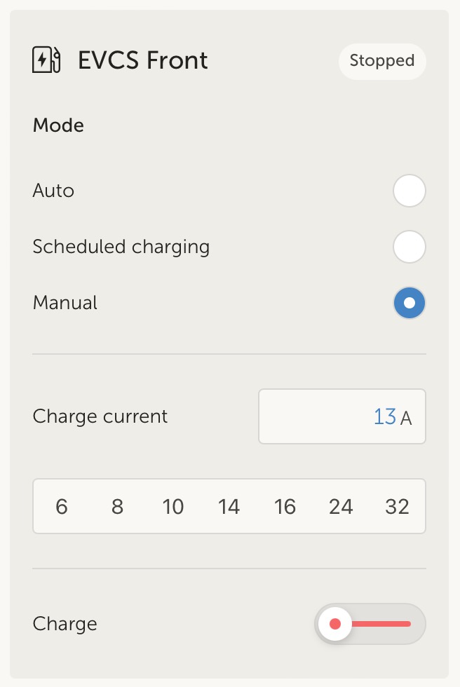

5.5. Besturing EV-laadstation in VRM
Het Victron EV laadstation kan ook bestuurd worden via het bedieningspaneel op het dashboard.
De volgende opties zijn beschikbaar:
Auto: detecteert wanneer er overtollige energie beschikbaar is en gebruikt alleen deze energie om de auto op te laden.
Gepland laden: Laad de EV op bepaalde tijdsintervallen, bijvoorbeeld tijdens de nachturen wanneer netenergie goedkoper is.
Handleiding: Hiermee kan de gebruiker het opladen van het voertuig handmatig in- en uitschakelen met de knop LADEN.
Laadstroom: Stel de hoeveelheid stroom in die het station levert met de laadstroomregeling.
Opladen: het laadproces handmatig starten of stoppen.
