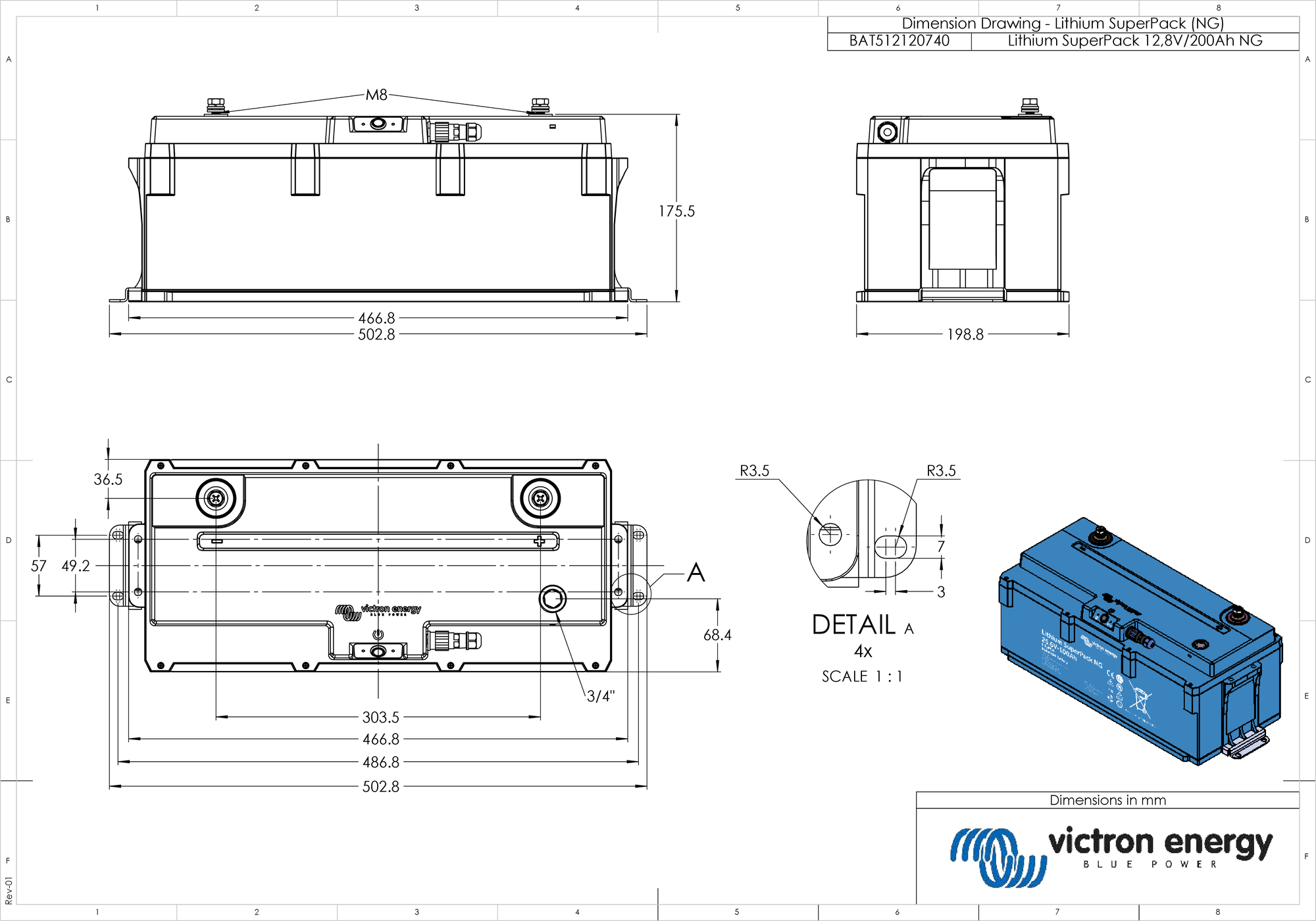

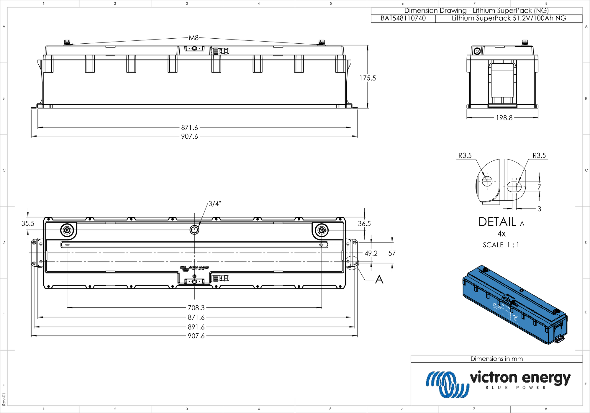

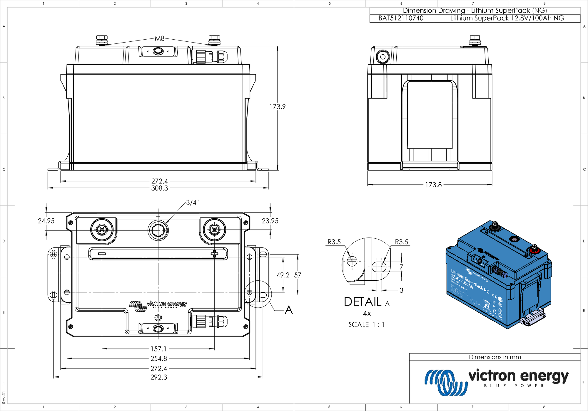

Notas | 2) Corrente de descarga ≤1C 3)25 ºC e ciclo 0,5C 4) Os rendimentos podem ser reduzidos 5) Altura adicional de 15 mm para os parafusos de terminais 6) Compatível com as dimensões do BCI Group 49 7) Abaixo de 0 °C, o carregamento é suspenso enquanto a função de autoaquecimento interna aquece as células e é automaticamente retomado assim que é atingida uma temperatura de carregamento segura. 8) A uma temperatura ambiente de 25 °C e com 100% de SoC (estado de carga), a carga de 2C pode ser mantida durante aproximadamente 10 minutos. A duração real depende dos limites de proteção contra sobretensão e temperatura. Acima deste limite, a proteção contra sobrecorrente é ativada em 5 segundos. 9 Valor médio em toda a gama SOC. 10 A ultrapassagem desta tensão pode danificar o isolamento interno. A instalação deve ser concebida de forma a que este limite não possa ser ultrapassado. | |||||
8.2. Dimensões do invólucro exterior
