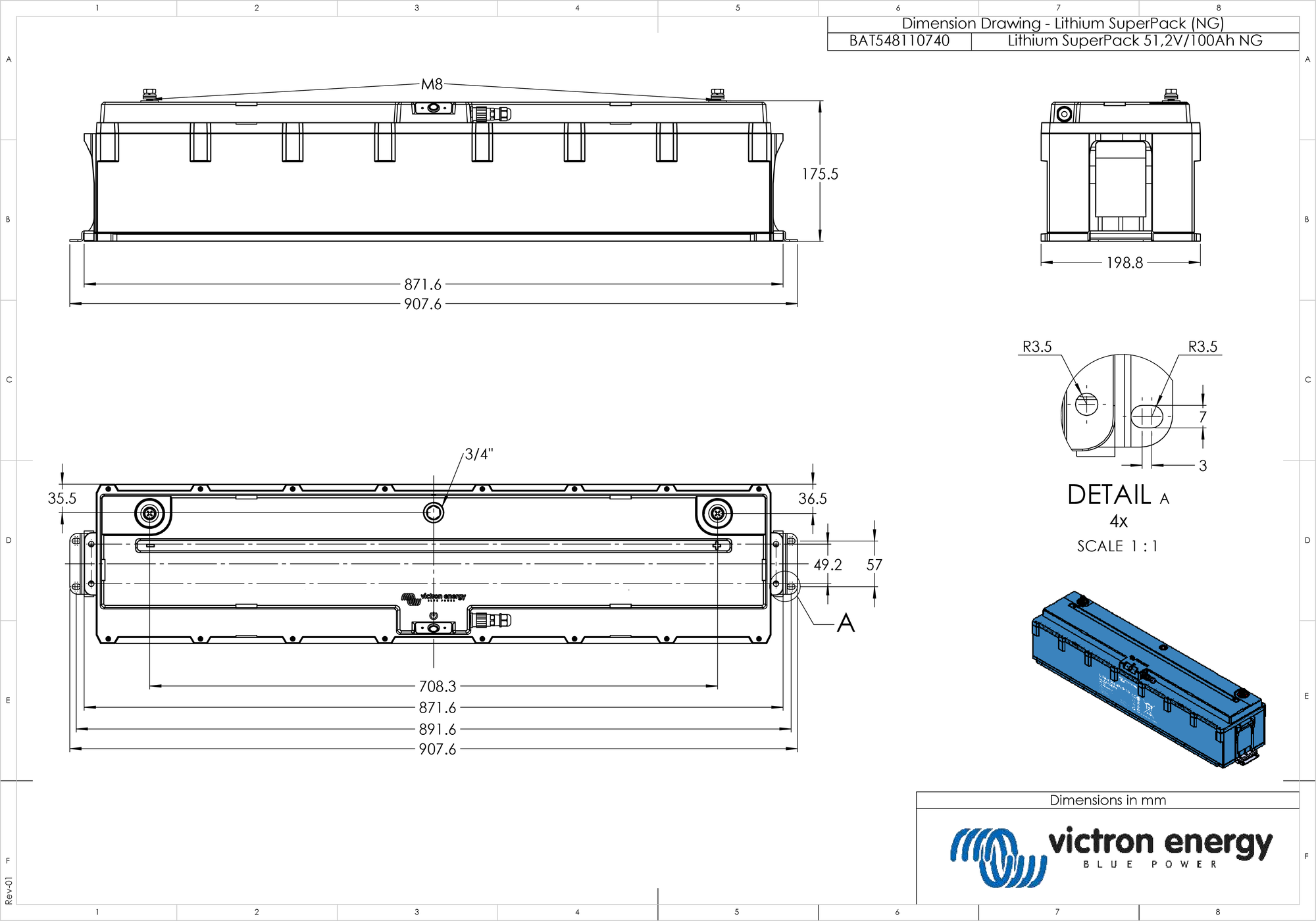

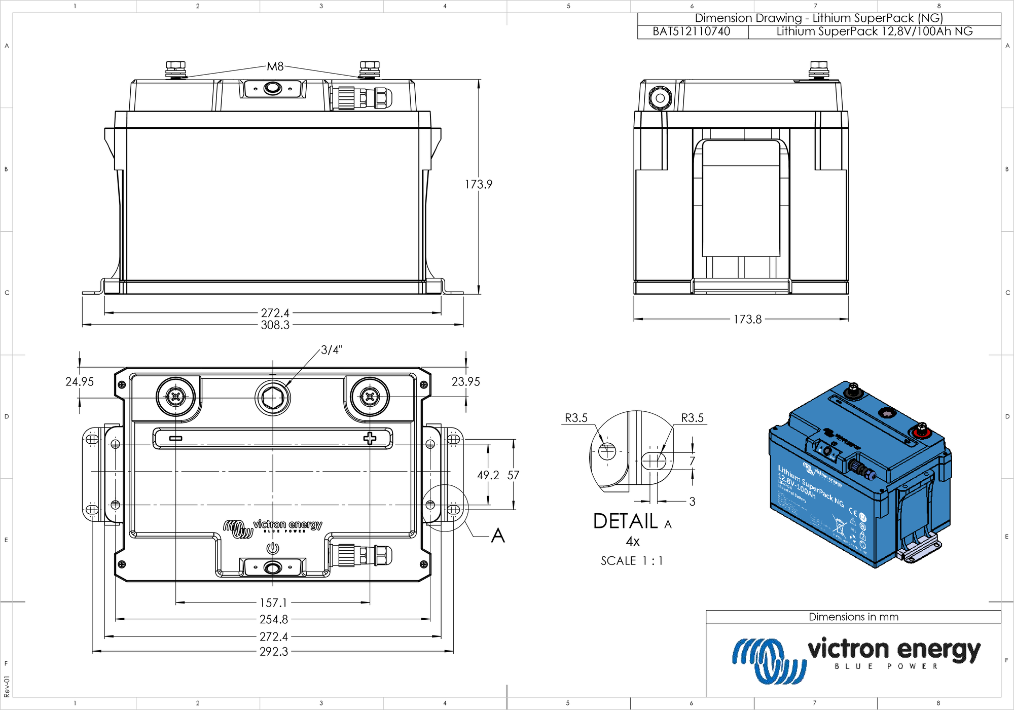

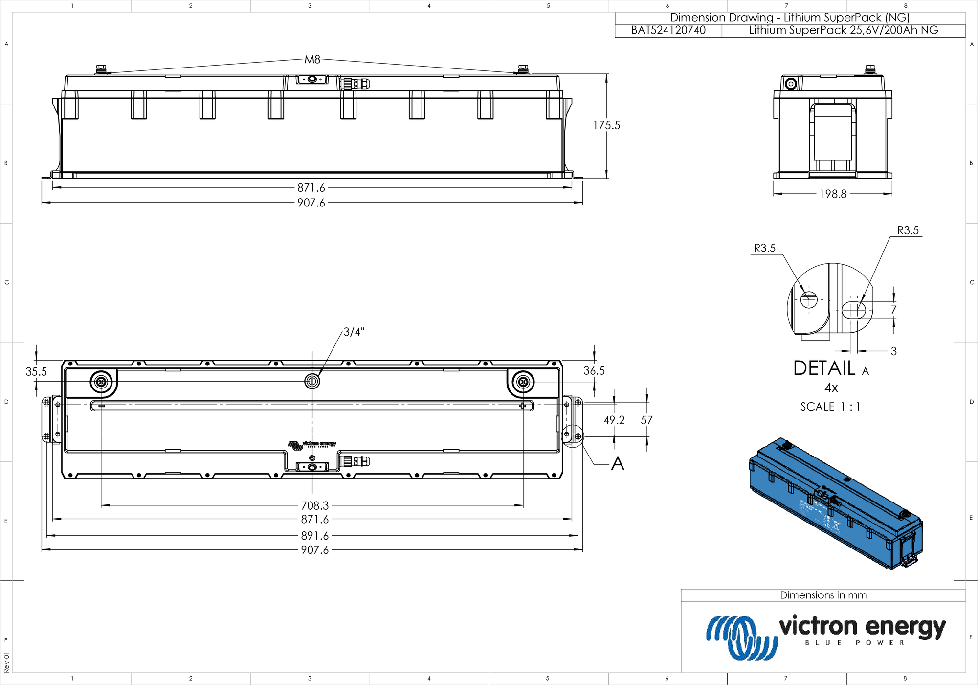

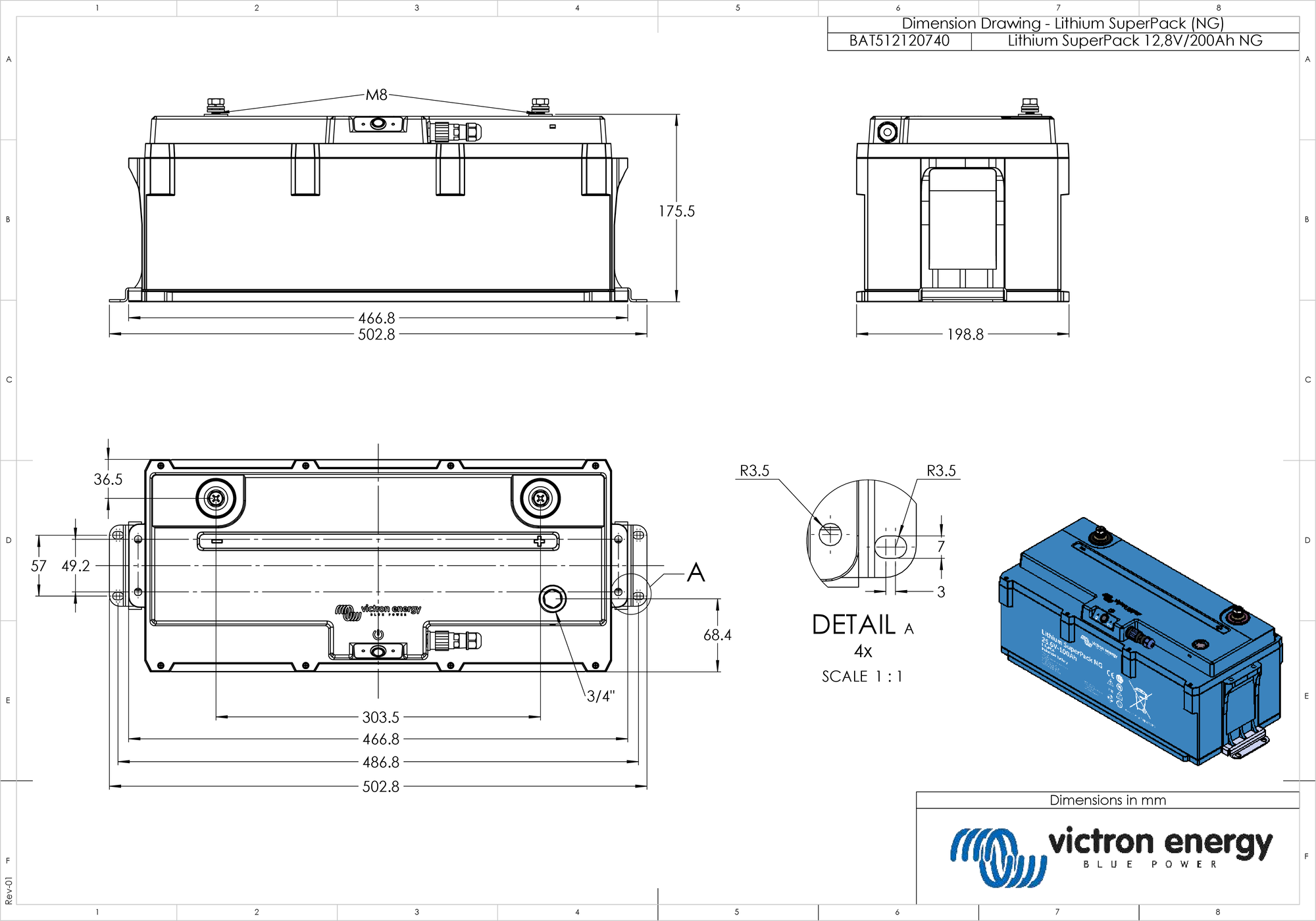

Opmerkingen | 2) Ontlaadstroom ≤1C 3)25 °C and 0,5C cyclisch 4) Prestaties kunnen verminderd zijn 5) Extra hoogte van 15 mm voor aansluitklemmen 6) Compatibel met BCI groep 49 afmetingen 7) Onder 0 °C, opladen wordt onderbroken terwijl de interne zelfverwarmingsfunctie de cellen opwarmt en wordt automatisch hervat zodra een veilige oplaadtemperatuur is bereikt. 8) Bij een omgevingstemperatuur van 25 °C en een SoC van 100% kan 2C ongeveer 10 minuten worden volgehouden. De werkelijke duur is afhankelijk van de temperatuur en de grenswaarden van de spanningsbeveiliging. Boven deze waarde treedt binnen 5 seconden de overstroombeveiliging in werking. 9 Gemiddelde waarde over het gehele SOC-bereik. 10 Als deze spanning wordt overschreden, kan de interne isolatie beschadigd raken. De installatie moet zo worden ontworpen dat deze grenswaarde niet kan worden overschreden. | |||||
8.2. Afmetingen behuizing
