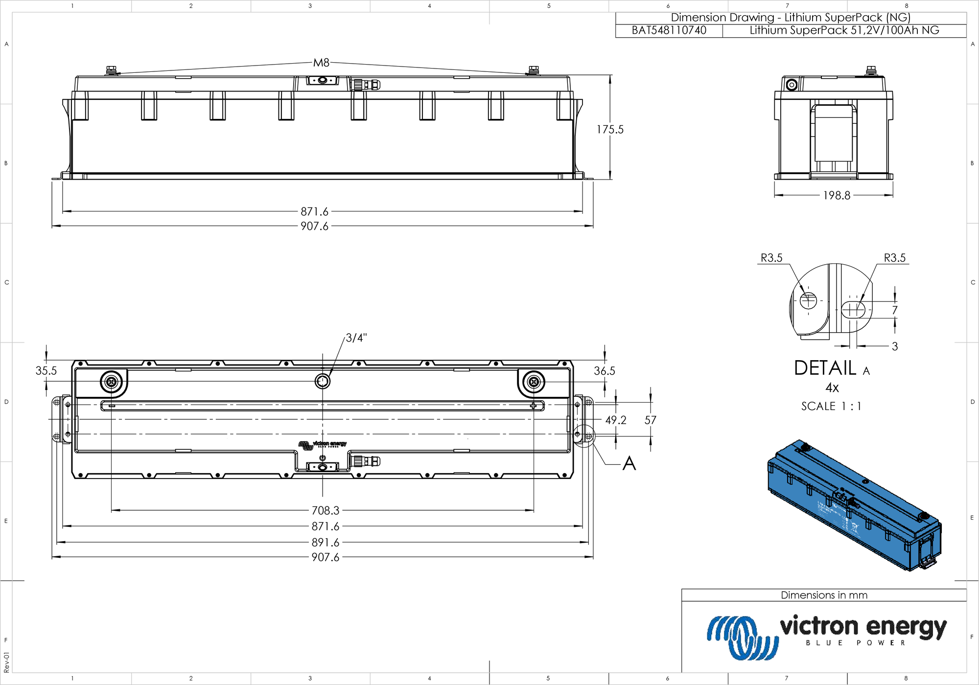

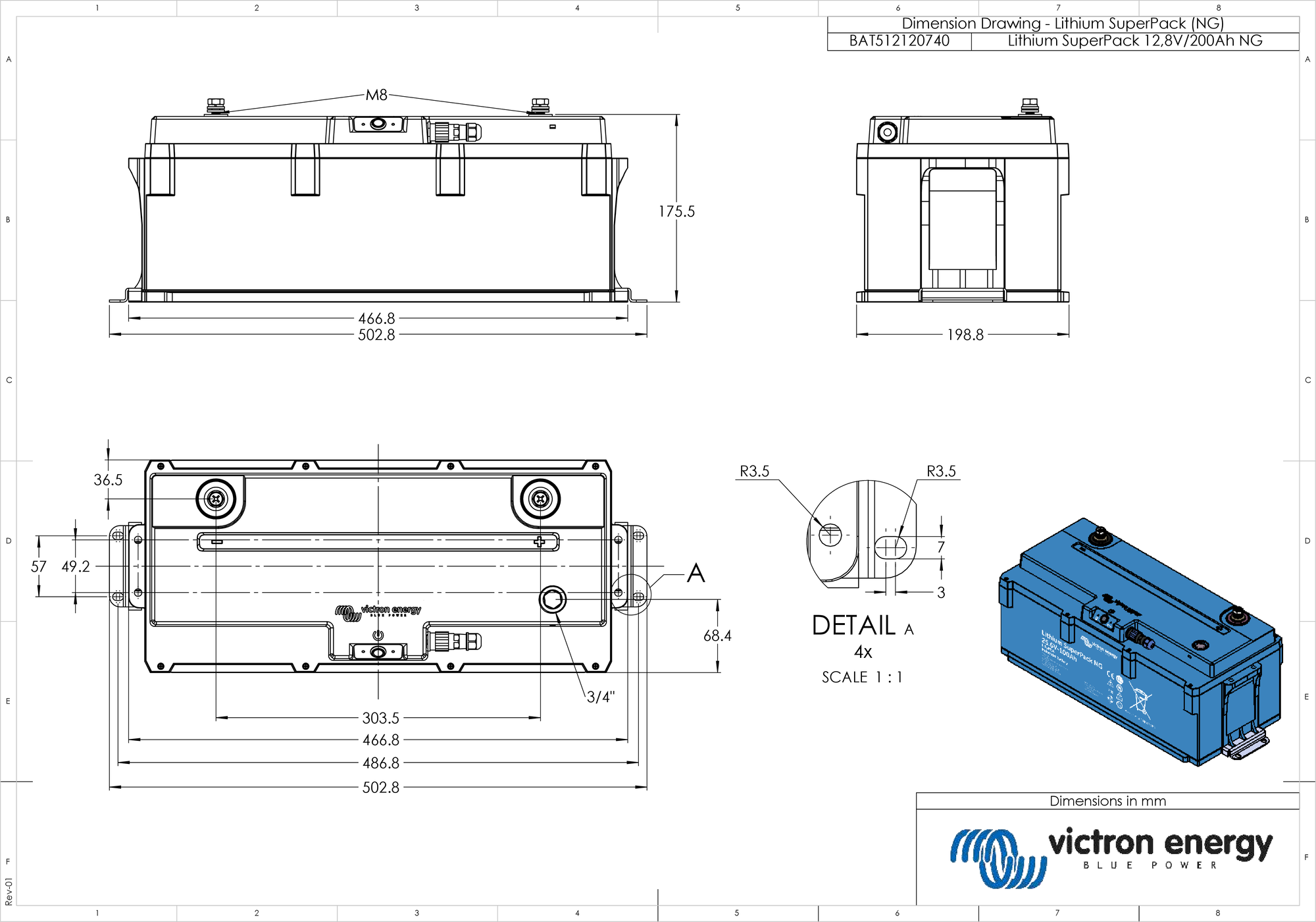

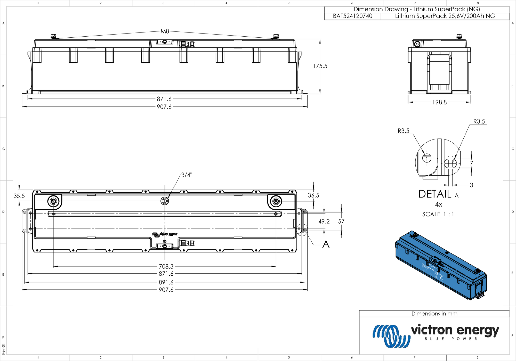

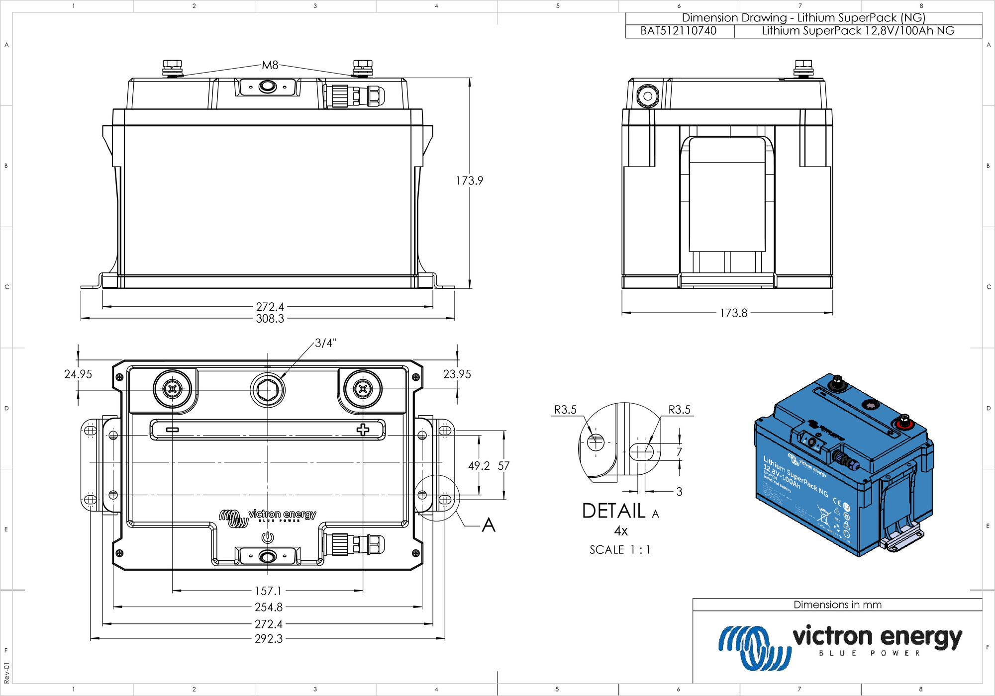

Note | 2) Corrente di scarica ≤1 C 3)25 °C e in ciclo a 0,5C 4) Le prestazioni potrebbero essere ridotte. 5) Altezza aggiuntiva di 15 mm per le viti dei morsetti 6) Compatibile con le dimensioni del BCI Group 49 7) Al di sotto di 0 °C, la carica viene sospesa mentre la funzione interna di autoriscaldamento riscalda le celle e riprende automaticamente una volta raggiunta una temperatura di carica sicura. 8) A una temperatura ambiente di 25 °C e con un SoC del 100%, è possibile mantenere il regime 2C per circa 10 minuti. La durata effettiva dipende dalla temperatura e dai limiti di protezione della tensione. Oltre tale soglia, la protezione da sovracorrente si attiva entro 5 secondi. 9 Valore medio sull'intero intervallo SOC. 10 Il superamento di questa tensione può danneggiare l'isolamento interno. L'impianto deve essere progettato in modo tale che tale limite non possa essere superato. | |||||
8.2. Dimensioni della carcassa
