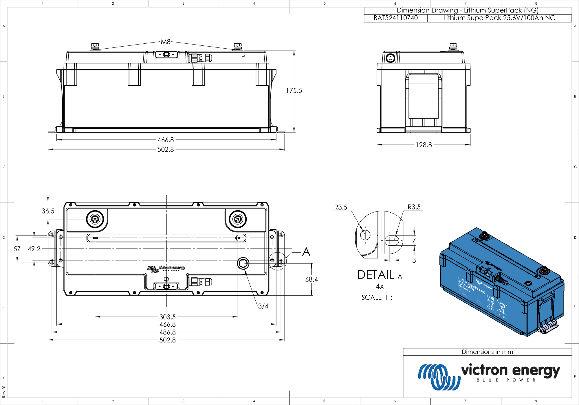

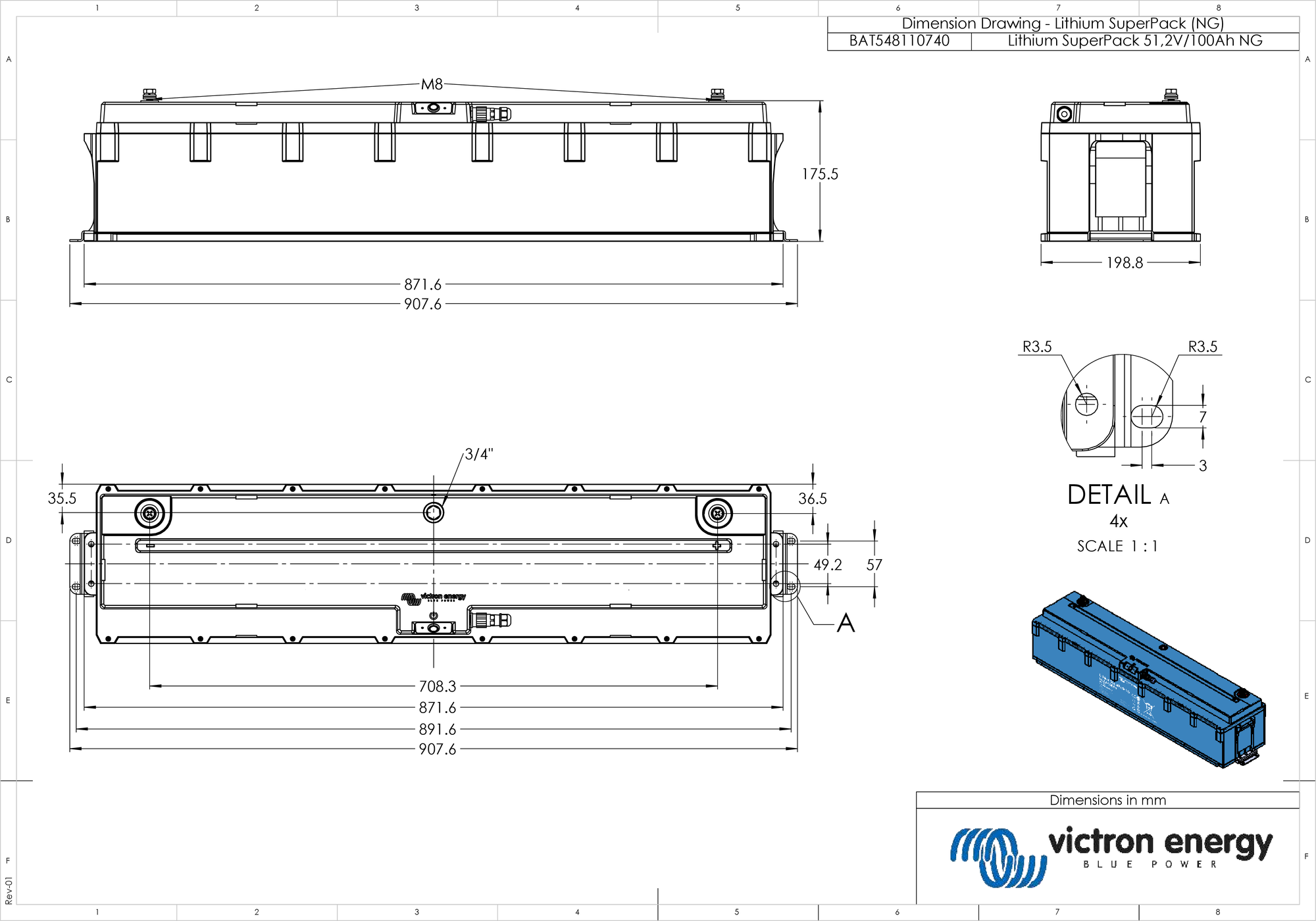

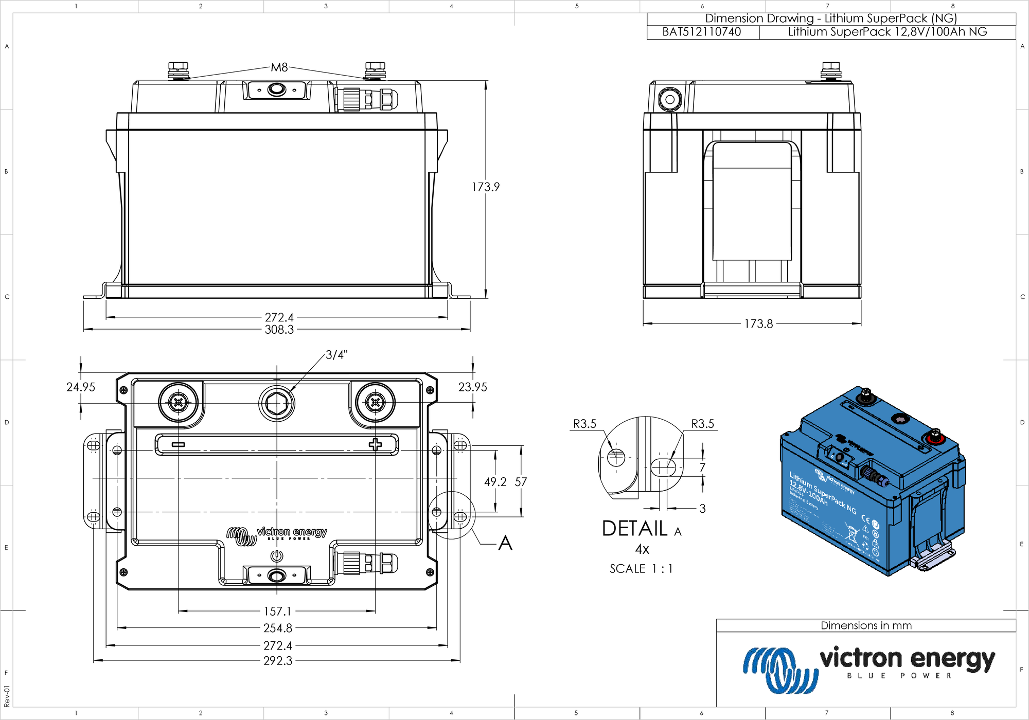

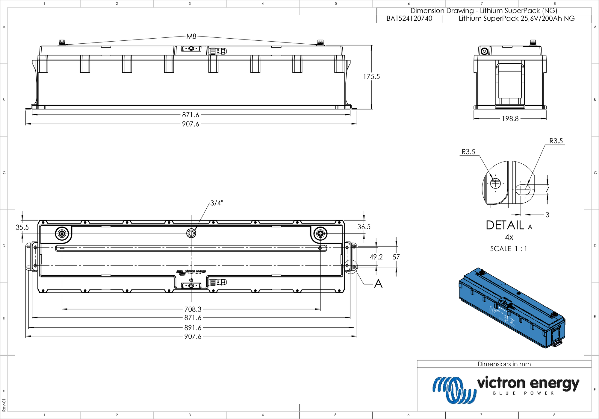

Remarques | 2) Courant de décharge ≤ 1C 3)25 °C et cycles à 0,5C 4) Les performances peuvent être réduites 5) Hauteur supplémentaire de 15 mm pour les vis de bornes 6) Compatible avec les dimensions BCI Group 49 7) En dessous de 0 °C, la charge est suspendue pendant que la fonction d’autochauffage interne réchauffe les cellules, puis elle reprend automatiquement dès qu’une température de charge sûre est atteinte. 8) À une température ambiante de 25 °C et un niveau de charge (SoC) de 100 %, un courant de 2C peut être maintenu pendant environ 10 minutes. La durée réelle dépend de la température et des limites de protection en tension. Au-delà de cette valeur, la protection contre les surintensités se déclenche dans les 5 secondes. 9 Valeur moyenne sur l'ensemble de la gamme SOC. 10 Le dépassement de cette tension peut endommager l'isolation interne. L'installation doit être conçue de manière à ce que cette limite ne puisse pas être dépassée. | |||||
8.2. Dimensions du boîtier
