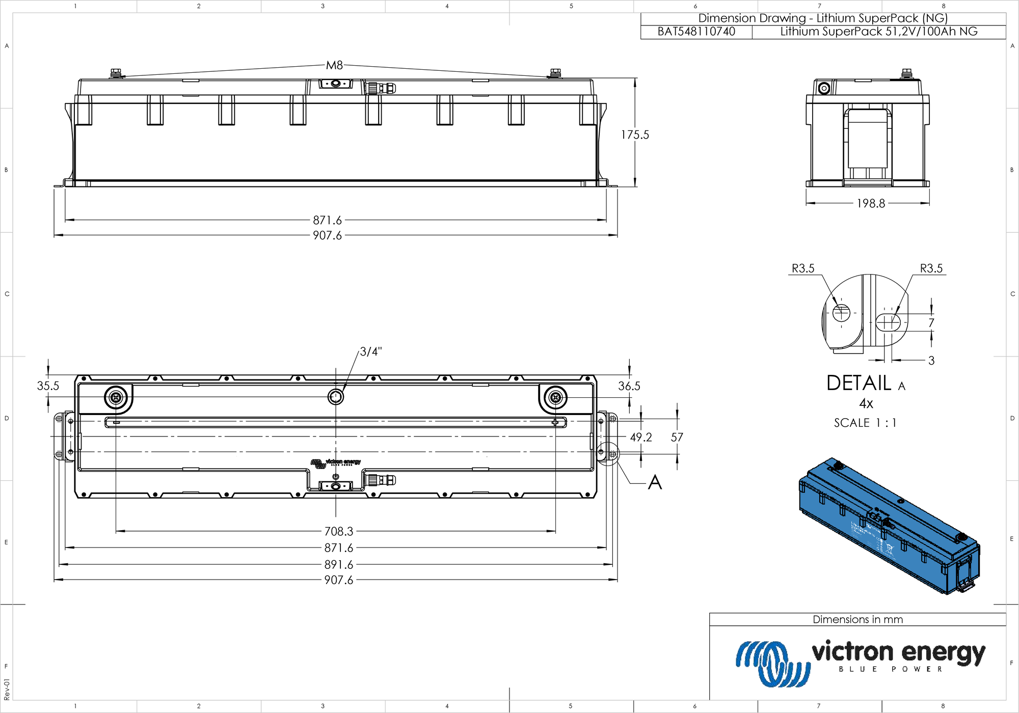

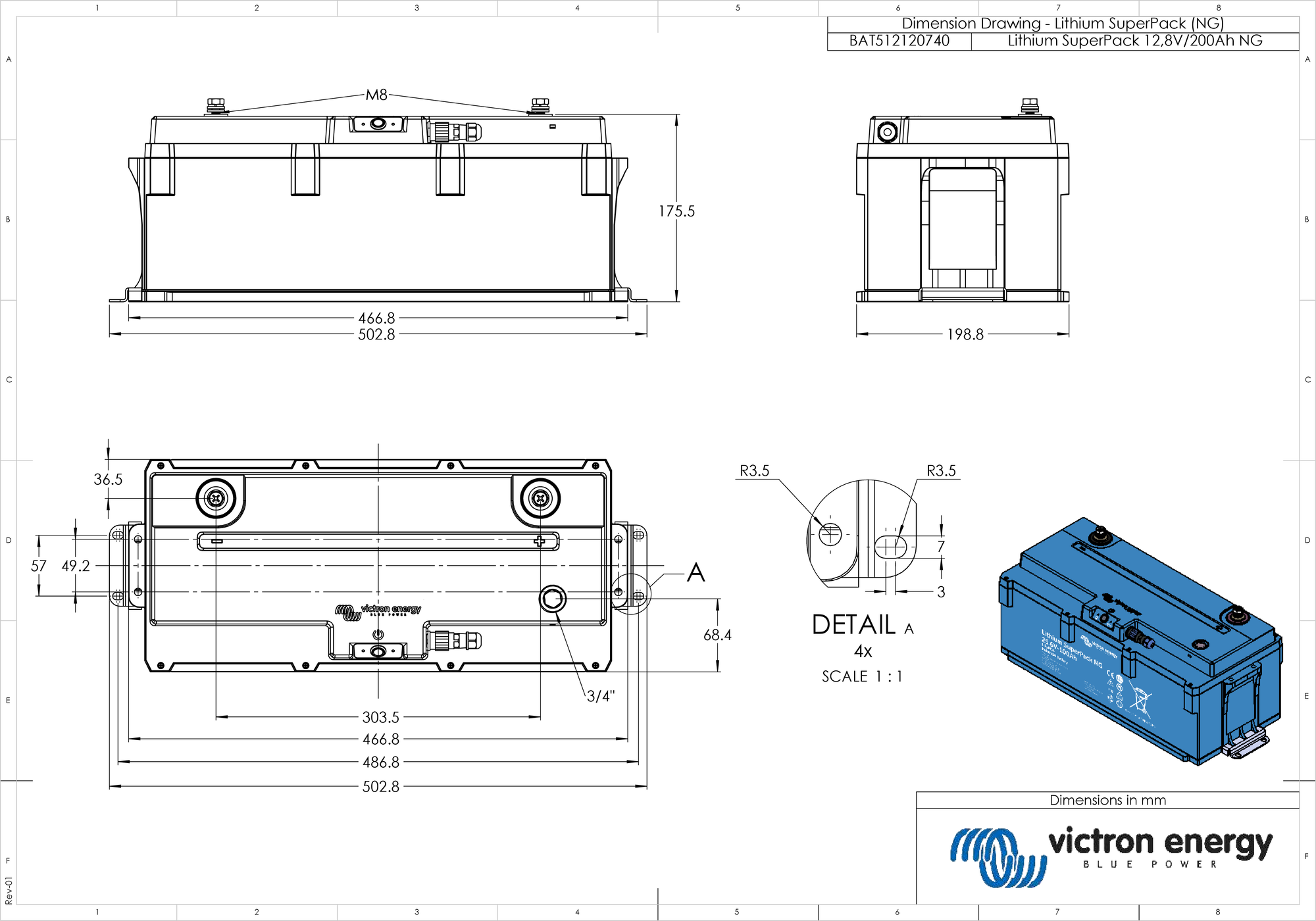

Dimensiones (lo x an x al en mm.) | 273 x 173 x 1736) | 466 x 198 x 173 | 871 x 198 x 173 | |||

8.2. Dimensiones de la carcasa
