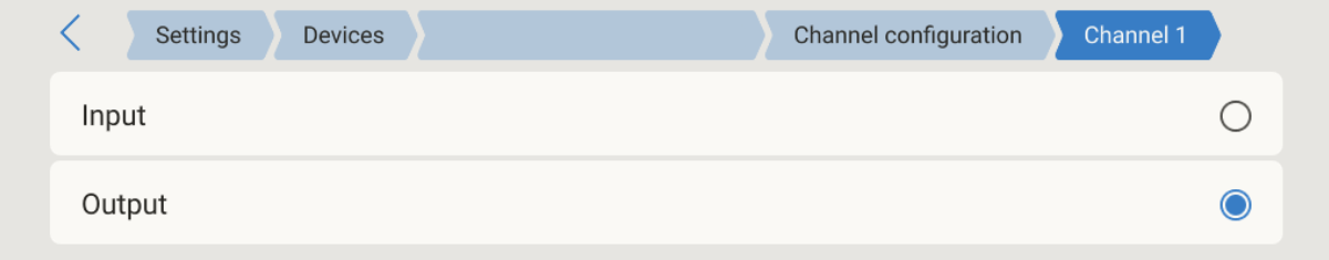

Bei unterstützten Geräten kann ein Kanal entweder als Eingang oder als Ausgang konfiguriert werden. | ![]() |

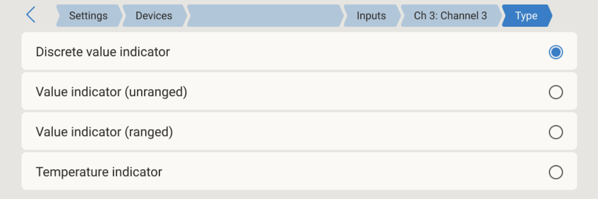

Unterstützte Anzeigeelemente:

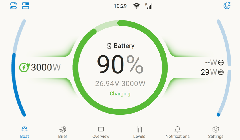

Beispiel 1: SmartShunt
Bei Booten, die nur über einen SmartShunt zur Messung eines elektrischen Antriebs verfügen, zeigt die Bootsseite Folgendes an:

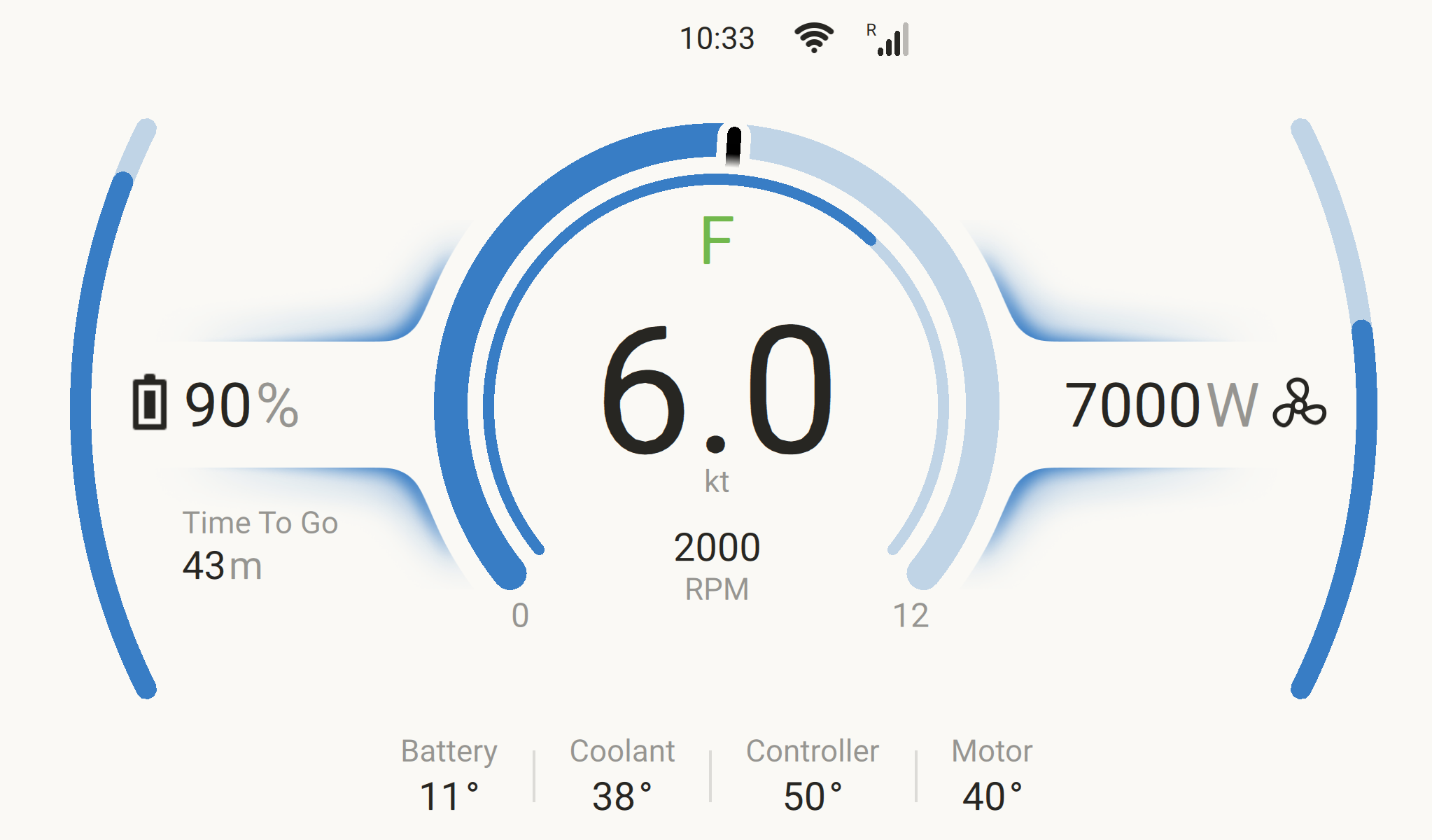

Beispiel 5: Temperaturüberwachung
Die Temperaturüberwachung ist standardmäßig deaktiviert. Gehen Sie zu Einstellungen → Allgemein → Anzeige & Darstellung → Bootsseite und aktivieren Sie Temperaturen anzeigen.

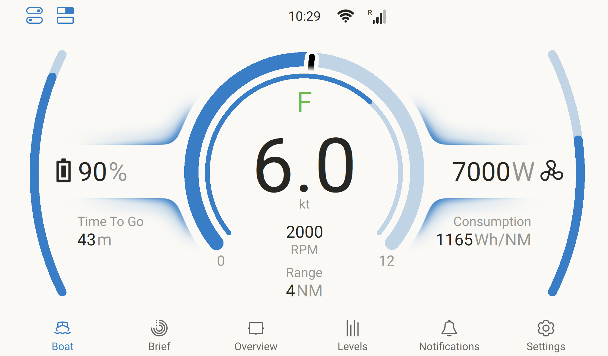

Beispiel 6: Reichweite und Verbrauch
Zur Anzeige von Reichweite und Verbrauch sind ein verbundenes GPS-Gerät und ein E-Antrieb erforderlich.

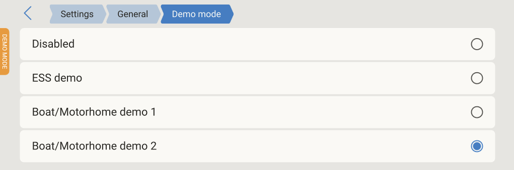

Gehen Sie zu Einstellungen → Allgemein → Demomodus.
Wählen Sie eine der verfügbaren Demos aus:
ESS-Demo: Ein netzgekoppeltes Energiespeichersystem: Wechselrichter/Ladegerät, MPPT-Solarladegerät, PV-Wechselrichter, Netzzähler und Batteriemonitor.
Boot/Wohnmobil – Demo 1: Eine mobile Installation: Wechselrichter/Ladegerät, MPPT-Solarladegerät, zwei Batterien (Hausbatterie und Hydraulik-/Bugstrahlruder-Batterie), vier Tanksender (Frischwasser, Kraftstoff, Öl, Schwarzwasser) sowie ein drahtloser Temperatursensor.
Boot/Wohnmobil – Demo 2: Eine umfangreichere mobile Installation: Wechselrichter/Ladegerät, Lichtmaschine, MPPT-Solarladegerät, mehrere Batterien, Frischwasser-, Diesel- und Abwassertanks sowie mehrere Temperatursensoren (Kühlschrank, Gefrierfach, Kabine, Außenbereich).
Die simulierten Geräte werden anschließend in der Geräteliste und auf den Übersichtsseiten angezeigt, wobei die Daten in Echtzeit und fortlaufend aktualisiert werden. Eine Anzeige in der oberen linken Ecke zeigt an, dass sich das GX-Gerät im Demomodus befindet.
Um den Modus zu beenden, setzen Sie den Demomodus wieder auf Deaktiviert.
