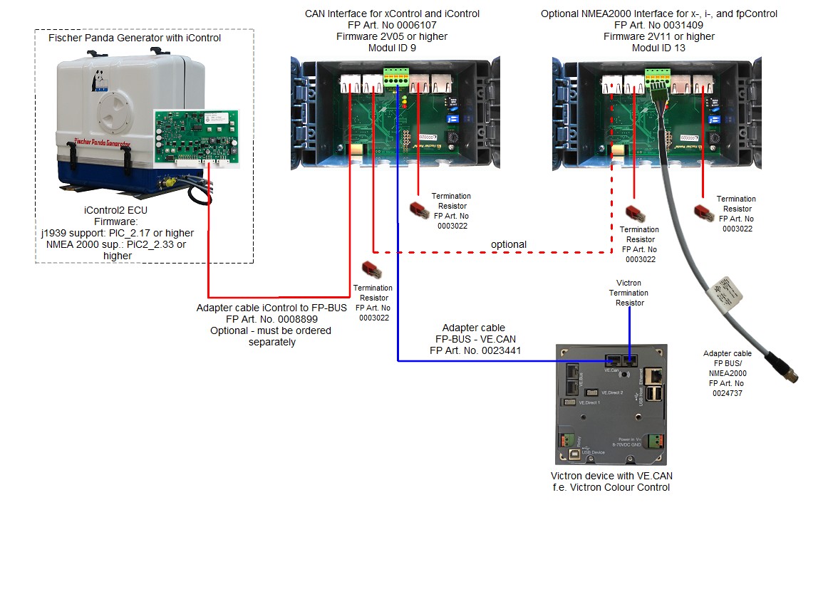

Fischer Panda | xControl | VE.Can | |
iGenerator | |||
fpControl | |||

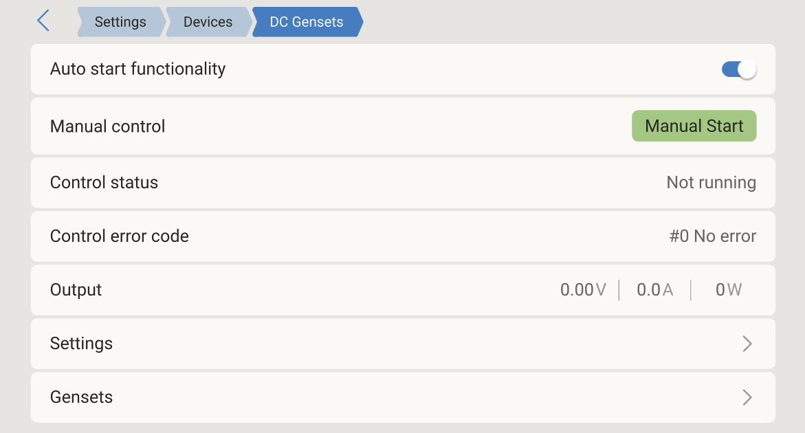

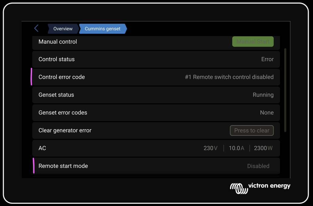

18.3. Menü Generator Start/Stopp
Dies ist die allgemeine Übersichtsseite über die Start-/Stopp-Funktion des Generators. Auf dieser Seite können Sie den Status des Generators überwachen, den Fehlerstatus anzeigen, auf die Laufzeit und den Service zugreifen und die erforderlichen Einstellungen vornehmen.
Die einzelnen Menüpunkte haben die folgenden Funktionen:
(*) Gilt nur für angeschlossene Aggregate. (*2) Gilt nur für angeschlossene Gleichstromaggregate. | |

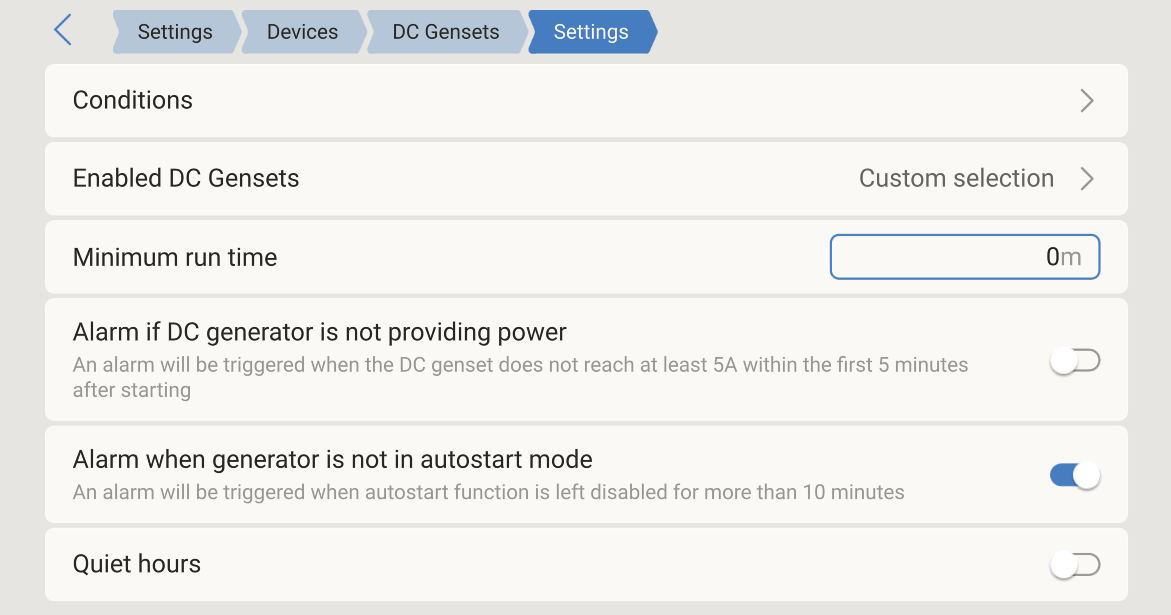

18.4. Einstellungsmenü
Scrollen Sie im Menü zum Start/Stopp des Generators nach unten und tippen Sie auf Einstellungen, um das Einstellungsmenü aufzurufen.
18.4.1. Alarm bei deaktivierter Autostart-Funktion
Wenn diese Option aktiviert ist, wird ein Alarm ausgelöst, wenn die automatische Startfunktion länger als 10 Minuten deaktiviert bleibt. Dies ist besonders nützlich nach einer Wartung des Generators, falls der Techniker vergisst, den automatischen Startmodus wieder zu aktivieren. Zweck dieser Funktion ist es, sicherzustellen, dass die automatische Startfunktion nicht versehentlich deaktiviert bleibt. Bei digital angeschlossenen Aggregaten wie DSE, ComAp und Fischer Panda wird auch überprüft, ob Fernstarts am Paneel des Aggregats aktiviert sind. Es können zwei Alarme ausgelöst werden:

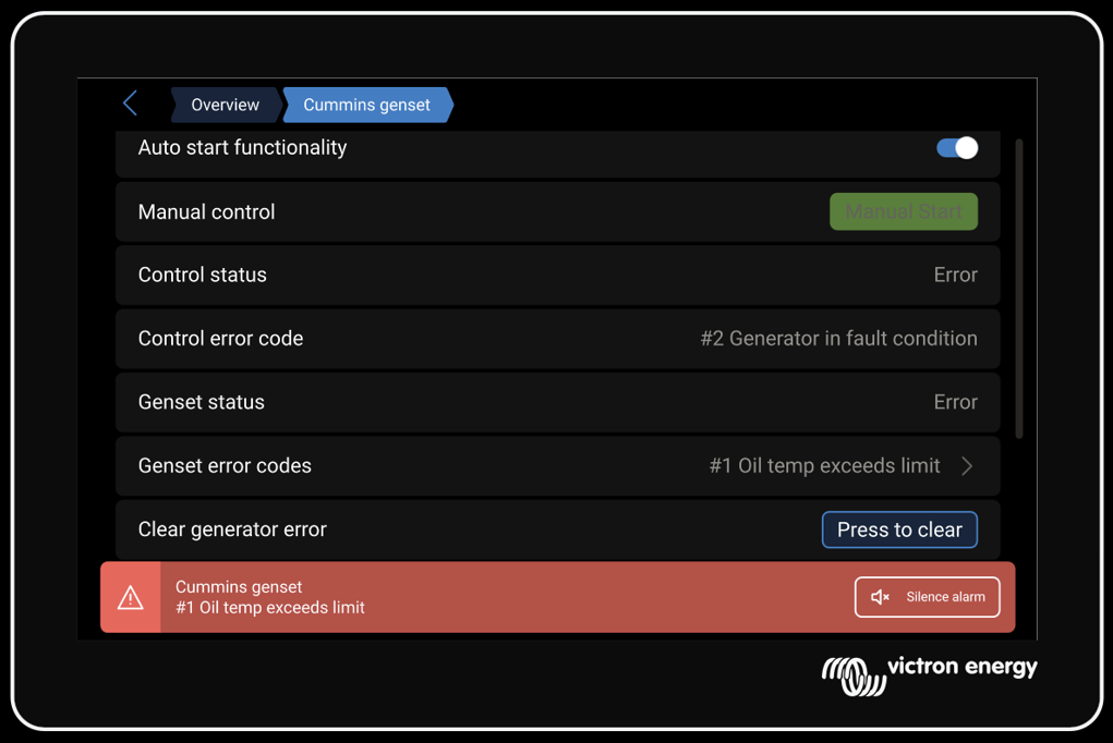

Bei Kommunikationsverlust: Falls es jemals zu einem Kommunikationsausfall zwischen dem Cerbo GX und dem VE Bus-Wechselrichter/Ladegerät kommt; und es wurden Parameter eingestellt, die von diesen Informationen abhängen – wählen Sie zwischen den folgenden Vorgängen:

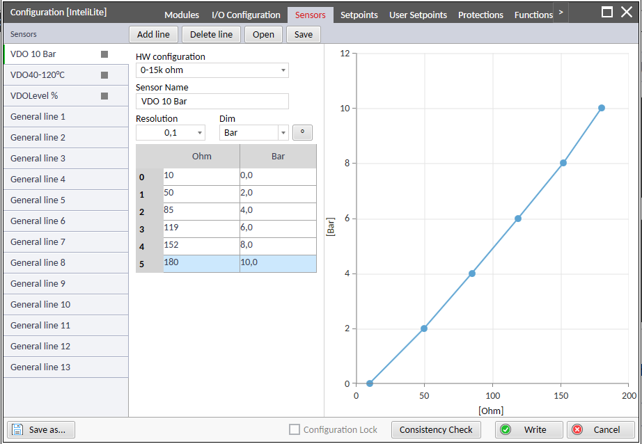

Wählen Sie Sensoren
Wählen Sie „VDO 10 Bar“ und stellen Sie sicher, dass die Auflösung auf „0,1“ und die Dimmung auf „Bar“ eingestellt ist
Wählen Sie nun „VDOLevel %“ und stellen Sie sicher, dass die Auflösung auf „1“ und die Dimmung auf „%“ eingestellt ist

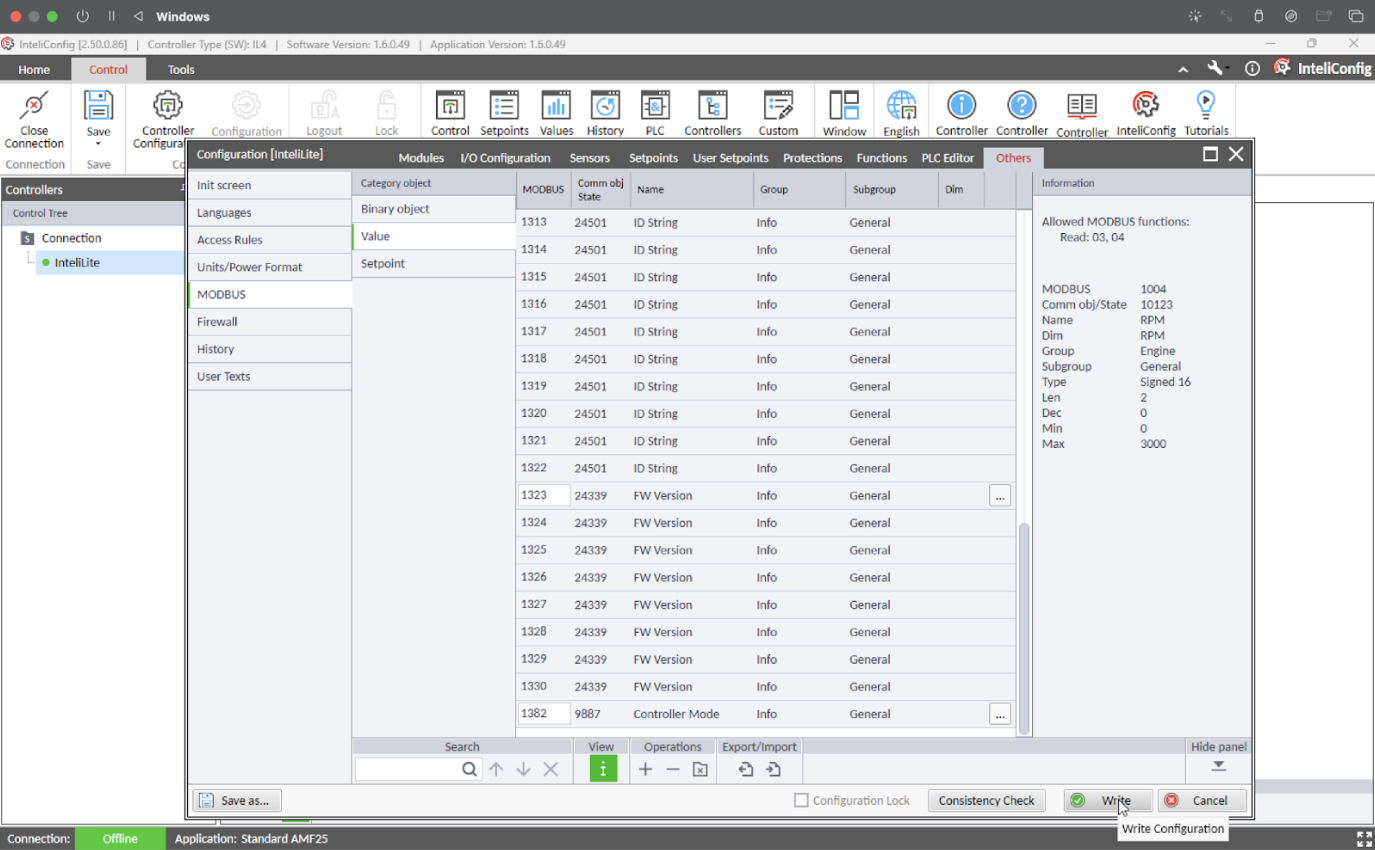

Neuzuordnung von Modbus-Registern:
Wählen Sie im selben Fenster MODBUS aus
Laden Sie die Modbus-Zuordnungsdatei für Victron Energy herunter: ComAp InteliLite GX-Zuordnung
Klicken Sie unten unter Import/Export auf das Importsymbol rechts
Wählen Sie die heruntergeladene Zuordnungsdatei aus und klicken Sie auf OK
Klicken Sie unten rechts auf die Schaltfläche zum Schreiben, um die Konfiguration im Regler zu speichern
Die UMOD-Datei für die ComAp-Modbus-Zuordnung enthält die für das GX-Gerät erforderlichen Modbus-Registerzuordnungen. Eine lesbare Version der Karte finden Sie auch im Anhang: Modbus-Halteregister für den ComAp InteliLite 4-Regler.

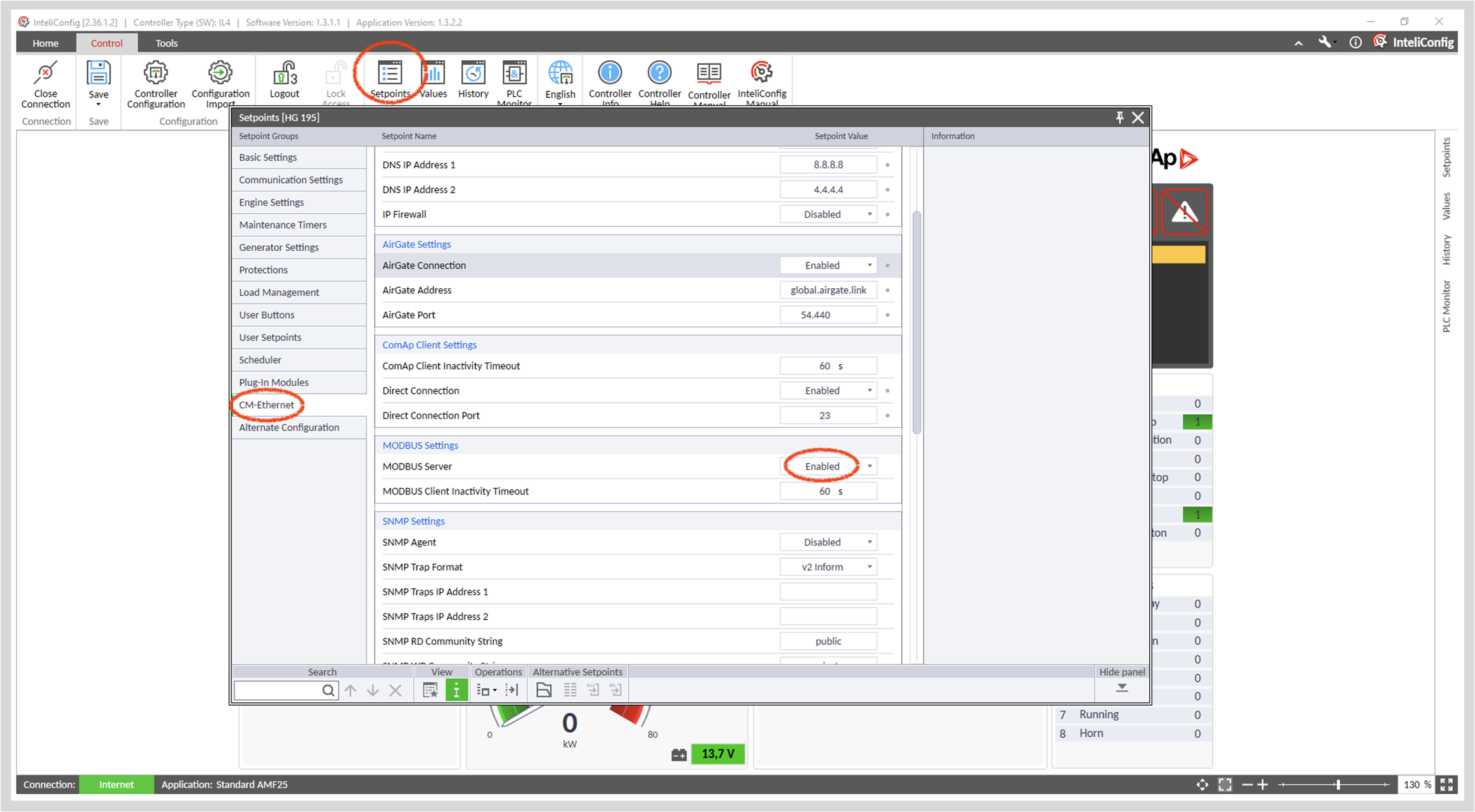

Aktivieren des Modbus-Servers des Reglers
Wählen Sie die Registerkarte Sollwert aus
Wählen Sie im folgenden Menü das CM-Ethernet-Modul aus
Aktivieren Sie den Modbus-Server

Sonderfall: DSE 4520 MKII (Venus OS v3.50 oder höher)
Im Gegensatz zu allen anderen unterstützten DSE-Reglern akzeptiert der DSE 4520 MKII keine Steuerbefehle über digitale Kommunikation. Daher muss ein Steuersignal über Kabel über die Funktion für das Hilfsrelais des angeschlossenen Aggregats verwendet werden. Weitere Informationen finden Sie im nächsten Abschnitt.
18.8.3. Installation & Konfiguration
GX-Gerätekonfiguration
Sobald das GX-Gerät und der Aggregatregler an dasselbe Netzwerk angeschlossen sind, erscheint der Regler automatisch in der Geräteliste. Wenn es nicht angezeigt wird, überprüfen Sie die Modbus-Einstellungen auf dem GX-Gerät, indem Sie zu Einstellungen → Modbus TCP/UDP-Geräte navigieren. Stellen Sie sicher, dass die automatische Suche aktiviert ist (dies ist die Standardeinstellung) oder suchen Sie das Gerät manuell. Es sollte erkannt und im Untermenü für erkannte Geräte aufgeführt werden. Für einen zuverlässigen Betrieb lassen Sie das automatische Scannen aktiviert, da das Netzwerk alle zehn Minuten gescannt wird. Wenn sich die IP-Adresse ändert, wird das Gerät erneut erkannt. Es ist jedoch ratsam, dem Regler eine statische IP-Adresse zuzuweisen, um unerwartete Kommunikationsverluste zu verhindern. |
Relais 1 am GX-Gerät kann als Hilfsrelais des angeschlossenen Aggregats konfiguriert werden.
Diese Einstellung ermöglicht es dem Relais 1, parallel zu den digitalen Steuerbefehlen eines angeschlossenen DSE 4520 MKII zu arbeiten. Relais 1 bleibt offen, solange das Aggregat gestoppt ist, und schließt, sobald der Startbefehl erteilt wird.
Diese Funktion ist nützlich für:
Anweisungen zur Verkabelung finden Sie unter Relais-gesteuertes Start-/Stopp-Signal |

18.10.3. Installation und Konfiguration
Anschluss eines Fischer-Panda-xControl-Generators
Das folgende Schema zeigt, wie Sie einen Fischer-Panda-xControl-Generator anschließen.
Anschluss eines Fischer-Panda-iControl-Generators
Das folgende Schema zeigt, wie Sie einen Fischer-Panda-iControl-Generator anschließen.
Anschluss eines Fischer-Panda-fpControl-Generators
Das folgende Schema zeigt, wie ein Fischer-Panda-fpControl-Generator angeschlossen wird.

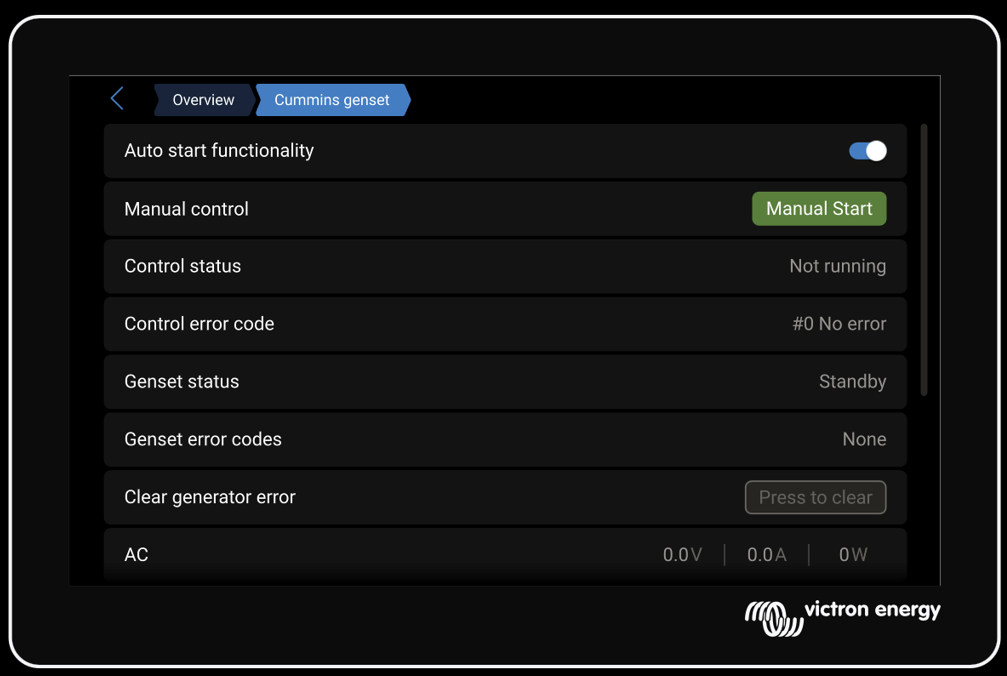

18.12. Unterstützung für Cummins-Generatoren
18.12.1. Einführung
Durch die Integration eines unterstützten Cummins-Generators mit einem GX-Gerät über VE.Can ist es möglich, den Generator zu überwachen und ihn auf der Grundlage der konfigurierten Start-/Stoppbedingungen automatisch zu steuern. Darüber hinaus zeigt das GX-Gerät den Generatorstatus und etwaige aktive Fehlercodes an und ermöglicht das Löschen von Fehlern aus der Ferne.
Wie funktioniert es?
Das GX-Gerät kommuniziert mit dem Cummins-Generator über den VE.Can-Anschluss unter Verwendung des J1939-Protokolls über ein verdrilltes, abgeschirmtes Doppelkabel mit einer Übertragungsrate von 250 kbit/s. Es ist kein zusätzliches Gateway oder kein zusätzlicher Adapter erforderlich.
18.12.2. Voraussetzungen und unterstützte Modelle
Voraussetzungen
GX-Gerät mit Venus OS v3.80 oder höher
Unterstützte Cummins-Generatoren (siehe „Unterstützte Modelle“ weiter unten)
Spezialkabel zum Verbinden der CAN-Schnittstelle des Generators mit dem VE.Can-Anschluss des GX-Geräts (RJ45)
Die Unterstützung wurde für den HGLAA-Wechselrichter-Generator mit 2,5/2,8 kW entwickelt und getestet. Es ist davon auszugehen, dass das 7-kW-Modell, das dasselbe Kommunikationsprotokoll verwendet, ebenso funktionieren wird wie das 4-kW-Gerät.
18.12.3. Installation & Konfiguration

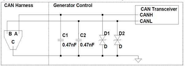

Verkabelung
Die physische Schnittstelle zwischen dem Cummins-CAN-Regler und der GX VE.Can-Schnittstelle entspricht den Angaben in der Cummins-Dokumentation:
Die physikalische Schicht beträgt 250 kbit/s über ein verdrilltes, abgeschirmtes Kabelpaar (J1939-11). Die Abschirmung des CAN-Steckverbinders am Generator ist über den Wechselrichter/Regler mit der Masse des Generators verbunden. Im Generator ist kein Abschlusswiderstand für den CAN-Bus vorhanden, sondern lediglich Entkopplungskondensatoren mit einer Kapazität von 0,47 uF zur Masse an jeder Kommunikationsleitung sowie ESD-Schutzdioden. Gemäß SAE J1939, Abschnitt 5.2.4, sollte die Abschirmung eines CAN-Netzwerks mit einem Draht abgeschlossen und an nur einer Stelle direkt geerdet werden. Bitte beachten Sie, dass innerhalb des Generators die Abschirmung (C) des CAN-Kabelbaums geerdet ist. Sollte die Abschirmung des Netzwerks an einer anderen Stelle geerdet werden sollen, kann dieser Draht (C) durchtrennt werden. Die empfohlenen Komponenten für CAN-Steckverbinder sind in Tabelle 1 aufgeführt.
Hinweis
Die korrekten Steckverbinder-Komponenten entnehmen Sie bitte der Cummins-Dokumentation.
Verbinden Sie die CAN-Schnittstelle des Generators über ein speziell angefertigtes Kabel, wie folgt mit dem VE.Can-Anschluss am GX-Gerät:
CAN H → RJ45-Pin 8
CAN L → RJ45-Pin 7
Der Cummins-Generator verfügt nicht über einen internen CAN-Bus-Abschlusswiderstand. Stellen Sie wie üblich sicher, dass das VE.Can-Netzwerk an beiden Enden korrekt mit Abschlusswiderständen versehen ist.
Hinweis
Die CAN-Abschirmung im Inneren des Generators ist mit der Generatormasse verbunden. Sollte die Netzabschirmung an einer anderen Stelle geerdet sein, durchtrennen Sie den Abschirmungsdraht (C) im Kabelbaum des Generators, um eine Erdschleife zu vermeiden.
Wechselwirkung zwischen Fernstart/-stopp und lokaler Regelung
Wird der Generator über sein lokales Bedienpaneel gestartet oder gestoppt, wird die Fernstartfunktion automatisch deaktiviert. Am GX-Gerät wird dies wie folgt angezeigt:
So aktivieren Sie die Fernstartfunktion wieder:
Fehlerbehandlung
Wenn der Generator einen Fehler meldet, zeigt das GX-Gerät eine Warnmeldung mit den Fehlerdetails an. Auf der Seite des Generators wird die Schaltfläche Zum Löschen betätigen angezeigt. Durch Betätigen dieser Schaltfläche wird ein Stoppbefehl an den Generator gesendet (entspricht dem Drücken der Stopp-Taste am lokalen Paneel), wodurch der Fehler behoben wird. Sobald der Fehler behoben ist, kehrt die Anzeige zum Normalzustand zurück. | ![]() ![]() |
18.12.4. Fehlerbehebung
Generator reagiert nicht / CAN-Schnittstelle im Ruhezustand
Das GX-Gerät sendet in regelmäßigen Abständen „Lebenszeichen“, um die CAN-Schnittstelle des Generators aktiv zu halten. Sollte die CAN-Schnittstelle dennoch in den Schlafmodus wechseln, muss sie manuell über den Fernsteuerungskabelbaum des Generators wieder aktiviert werden: Schließen Sie die diskrete Start- oder Stopp-Leitung kurz für 0,5–1 Sekunde an Masse an.
Achtung
Wenn Sie die Stopp-Leitung länger als 2 Sekunden halten, wird die Vorbereitung des Generators eingeleitet. Durch das Setzen der Start-Leitung wird der Startvorgang eingeleitet.
18.13. Mehrere Gleichstrom-Aggregate

Wenn das GX-Gerät mehr als ein Aggregat erkennt, wechselt es automatisch in den Mehrfachaggregat-Modus. In diesem Modus werden alle verbundenen Aggregate als Gruppe verwaltet. Die kombinierte Spannung, Stromstärke und Leistung aller in Betrieb befindlichen Aggregate werden auf der Geräteseite des Generators angezeigt.
Die angezeigten Ausgangswerte sind aggregierte Werte: Der Strom ist die Summe aller in Betrieb befindlichen Aggregate, die Spannung ist der Durchschnittswert und die Leistung ist das Produkt aus beiden. Wenn ein Aggregat der Gruppe ausfällt oder vom Netz getrennt wird, wird es automatisch aus diesen Gesamtwerten ausgeschlossen.
Auf einer Unterseite sind die einzelnen Aggregate aufgeführt, die zu dieser Gruppe gehören. Jedes Aggregat lässt sich anhand seines benutzerdefinierten Namens identifizieren.
18.13.2. Einstellungen
Über das Einstellungsmenü können Sie auf die Optionen Bedingungen, Mindestlaufzeit, Alarme und Ruhezeiten zugreifen. Diese funktionieren genauso, wie es im Kapitel GX - Generator Auto-Start/Stopp beschrieben wurde. Im Mehrfachaggregat-Modus steht eine zusätzliche Einstellung zur Verfügung: Aktivierte Gleichstrom-Aggregate.

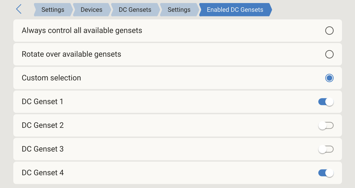

Aktivierte Gleichstrom-Aggregate Diese Einstellung legt fest, welche Aggregate gestartet und gestoppt werden, wenn eine bestimmte Bedingung erfüllt ist. Es stehen drei Optionen zur Verfügung:
Hinweis
Der Mehrfachaggregat-Modus wird automatisch aktiviert, sobald mehr als ein Gleichstrom-Aggregat erkannt wird. Zur Aktivierung sind keine zusätzlichen Konfigurationen erforderlich.
Einzelne Aggregate werden in der Geräteliste nicht separat aufgeführt. Sie sind über das Aggregatmenü auf der Geräteseite des Gleichstrom-Aggregats zugänglich.
Wenn ein Aggregat in der Gruppe unerwartet ausfällt oder vom Netz getrennt wird, wird es automatisch aus der Gruppe ausgeschlossen. Die übrigen Aggregate arbeiten weiterhin normal.

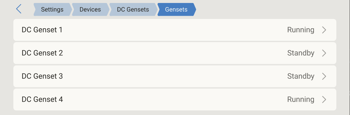

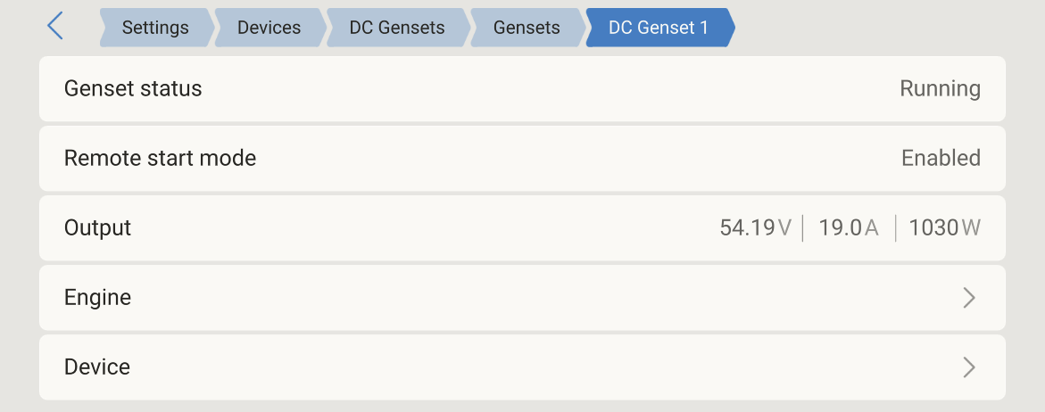

18.13.3. Untermenü Aggregate
Im Untermenü „Aggregate“ auf der Geräteseite für Gleichstrom-Aggregate werden alle erkannten Aggregate mit ihrem aktuellen Status aufgelistet, beispielsweise „In Betrieb“ oder „Standby“. Wenn Sie ein Aggregat auswählen, wird dessen individuelle Geräteseite geöffnet, auf der der Status des Aggregats, der Fernstartmodus, der Ausgang, die Motordaten sowie gerätespezifische Informationen angezeigt werden. | ![]() ![]() |
18.13.4. Alarm, falls der Gleichstrom-Generator keinen Strom liefert
