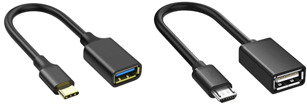

La connessione con un dispositivo Android richiede un cavo OTG aggiuntivo, per convertire il cavo USB dal MK3-USB alla porta dati del dispositivo (tipicamente micro-USB o USB-C).
Questo adattatore OTG non è fornito da Victron e dovrà essere reperito separatamente.
