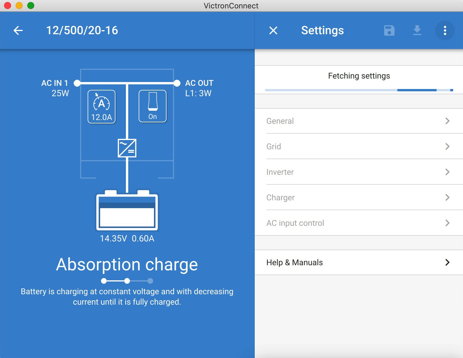

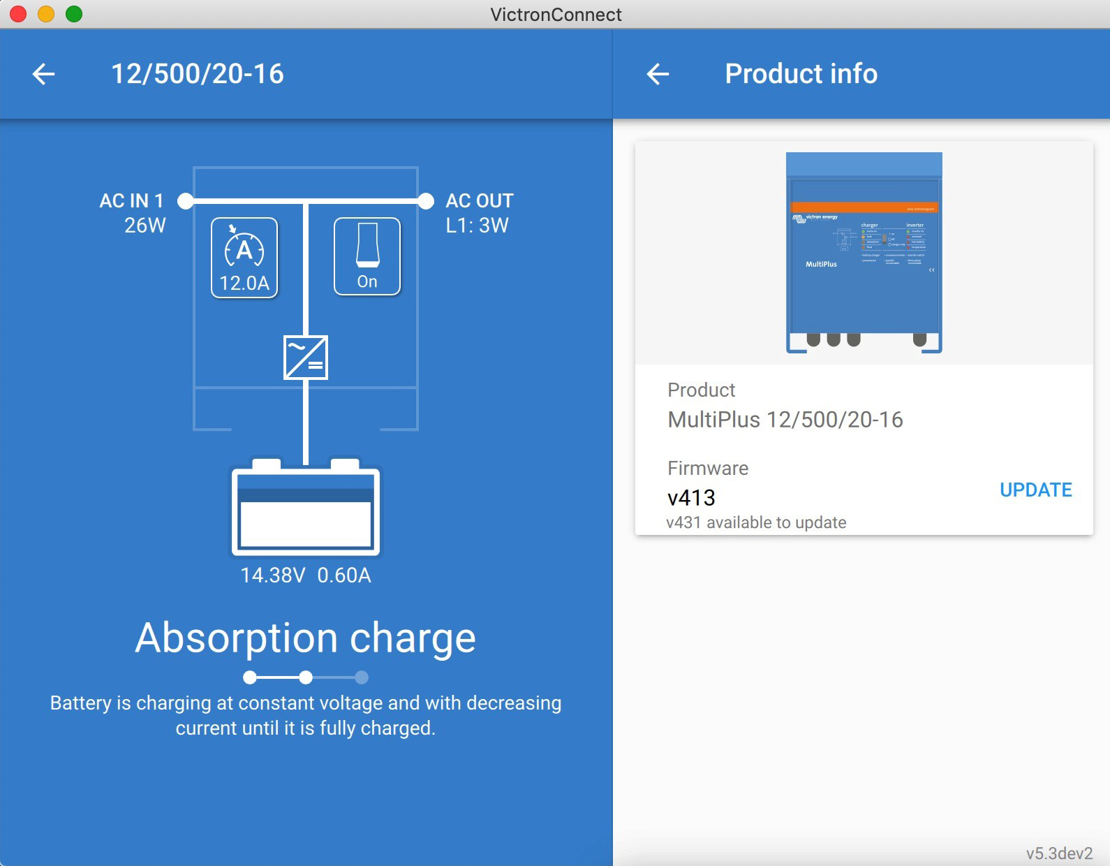

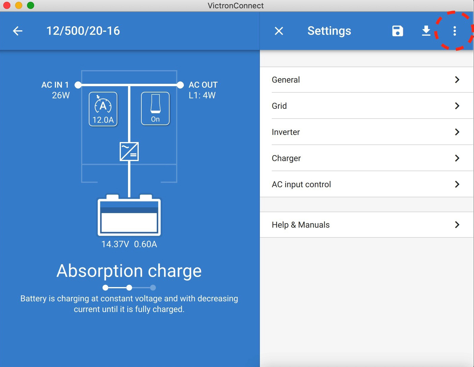

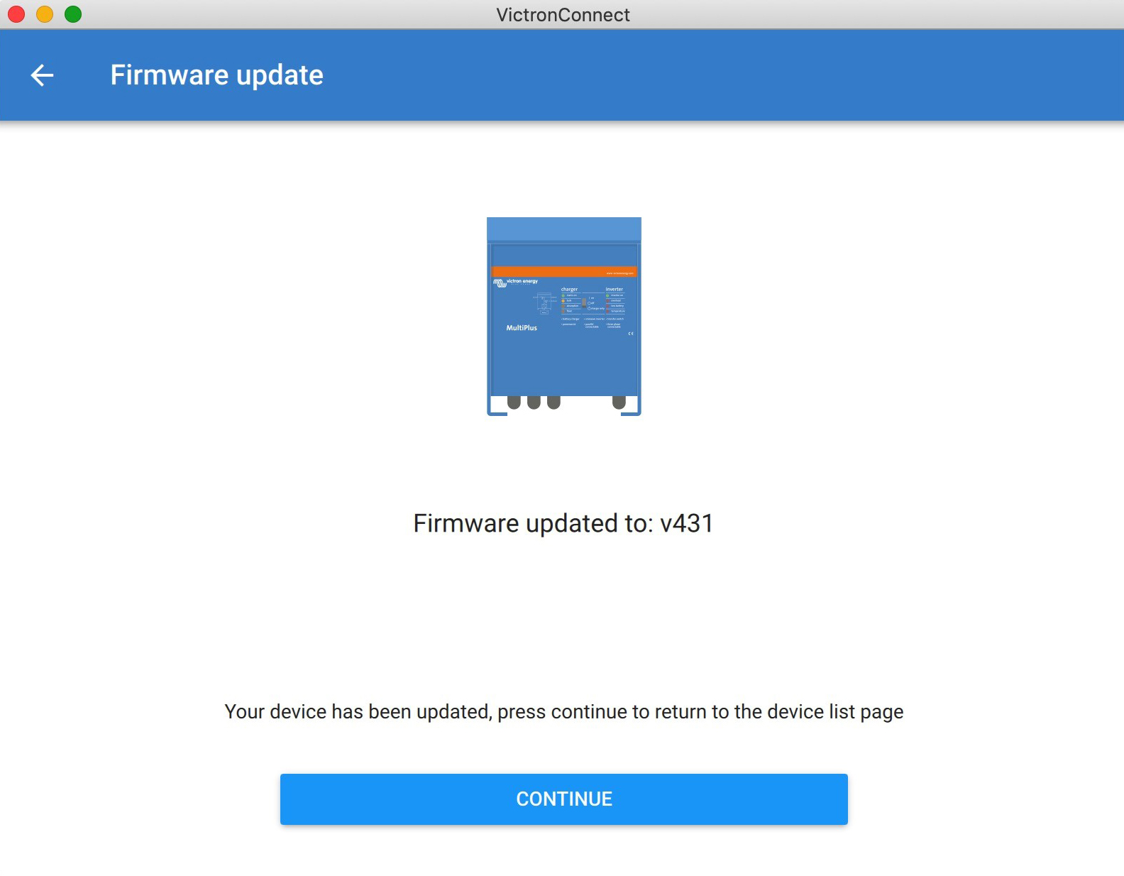

Una volta collegati all'unità, inserire le impostazioni, selezionare le informazioni sul prodotto dai punti in alto a destra.

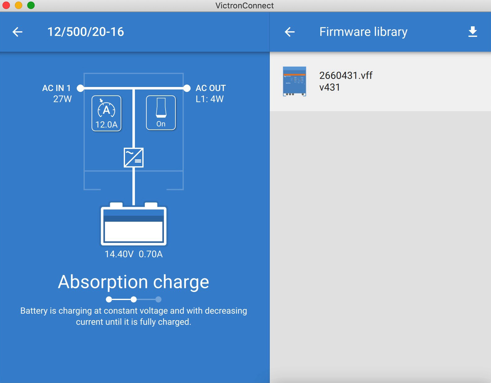

VictronConnect viene fornito già con le versioni più aggiornate del firmware, quindi non è necessaria una connessione a Internet.

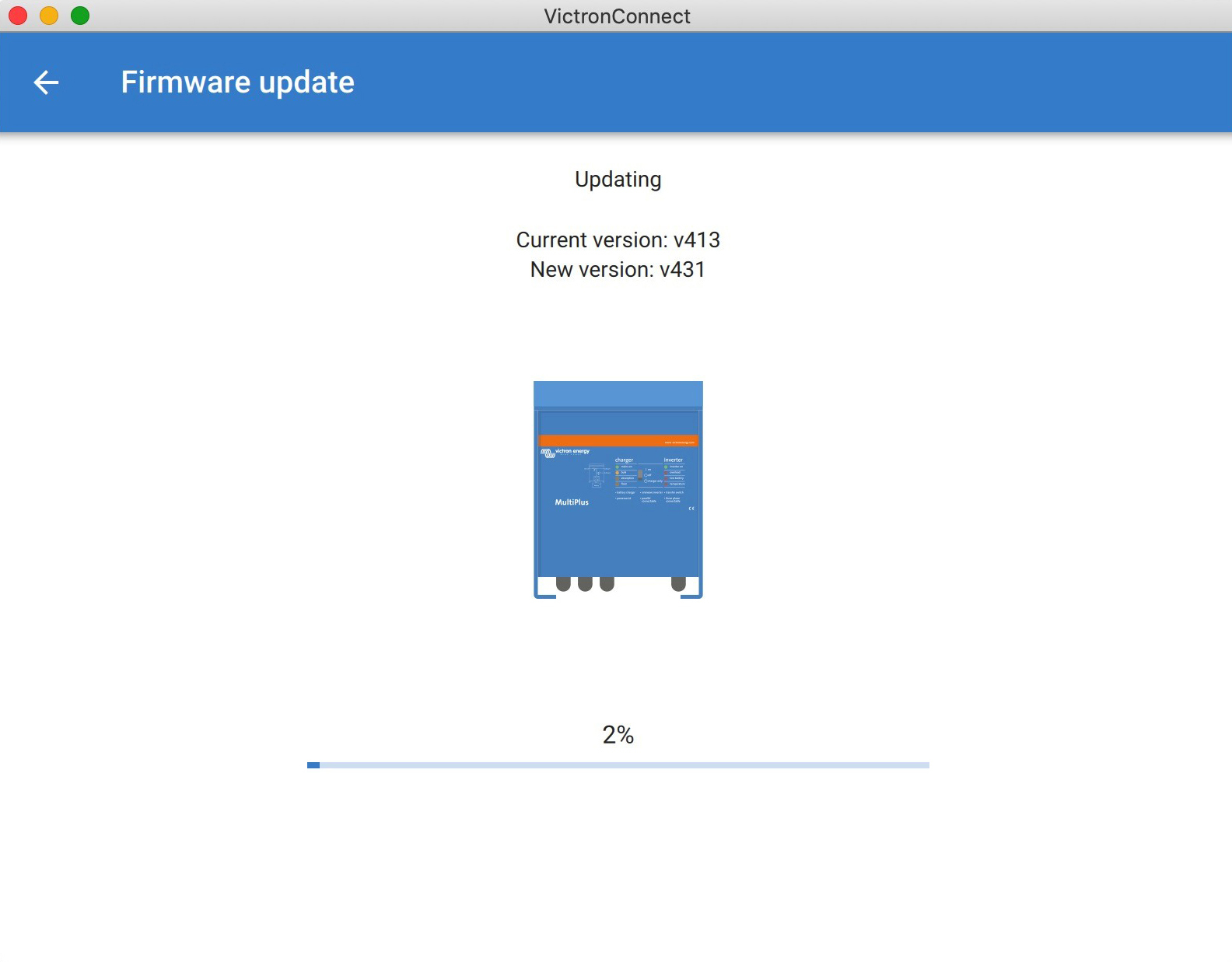

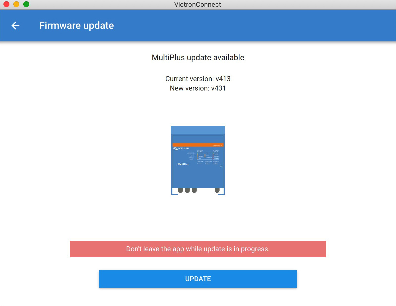

Fare clic su Aggiorna e non toccare nessuno dei due dispositivi fino a quando l'aggiornamento del firmware non sarà completo.
Un video illustrativo della procedura è disponibile qui:
Passo dopo passo:
Se l'aggiornamento del firmware non riesce, ritentarlo. Se ancora non si riesce a recuperare l'unità, si prega di utilizzare il metodo alternativo e seguire questi passi utilizzando il software VEFlash.
