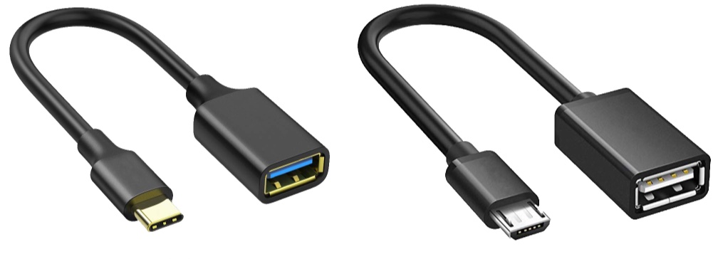

Für die Verbindung mit einem Android-Gerät ist ein zusätzliches OTG-Kabel erforderlich, um das USB-Kabel vom MK3-USB in den Datenanschluss Ihres Geräts (typischerweise Micro-USB oder USB-C) zu konvertieren.
Dieser OTG-Adapter wird nicht von Victron zur Verfügung gestellt und muss separat bezogen werden.
