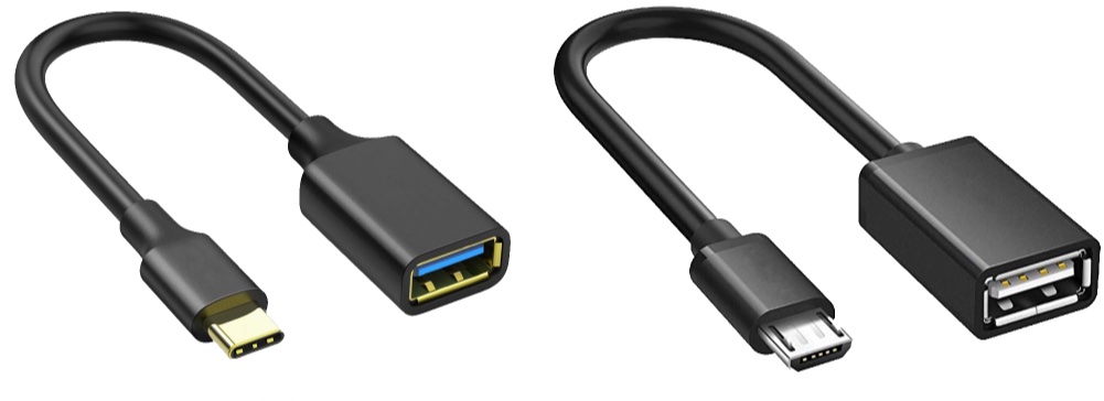

Para conectarse con un dispositivo Android se necesitará un cable adicional OTG para convertir el cable USB del MK3-USB al puerto de datos de su dispositivo (normalmente micro-USB o USB-C).
Victron no suministra este adaptador OTG, tendrá que obtenerlo por separado.
