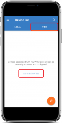

Öffnen Sie die VictronConnect-App
Wechseln Sie zur Registerkarte VRM und wählen Sie dann „SIGN IN TO VRM“ (anmelden bei vrm).

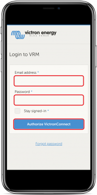

Füllen Sie Ihre E-Mail-Adresse und Ihr VRM-Passwort aus und wählen Sie dann „Victron Connect autorisieren“.

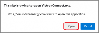

Wenn Sie ein Tablet oder einen PC verwenden, kann Ihr Browser auch die Erlaubnis zum Öffnen von VictronConnect anfordern, wenn Sie dazu aufgefordert werden, wählen Sie „Öffnen“.

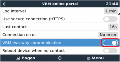

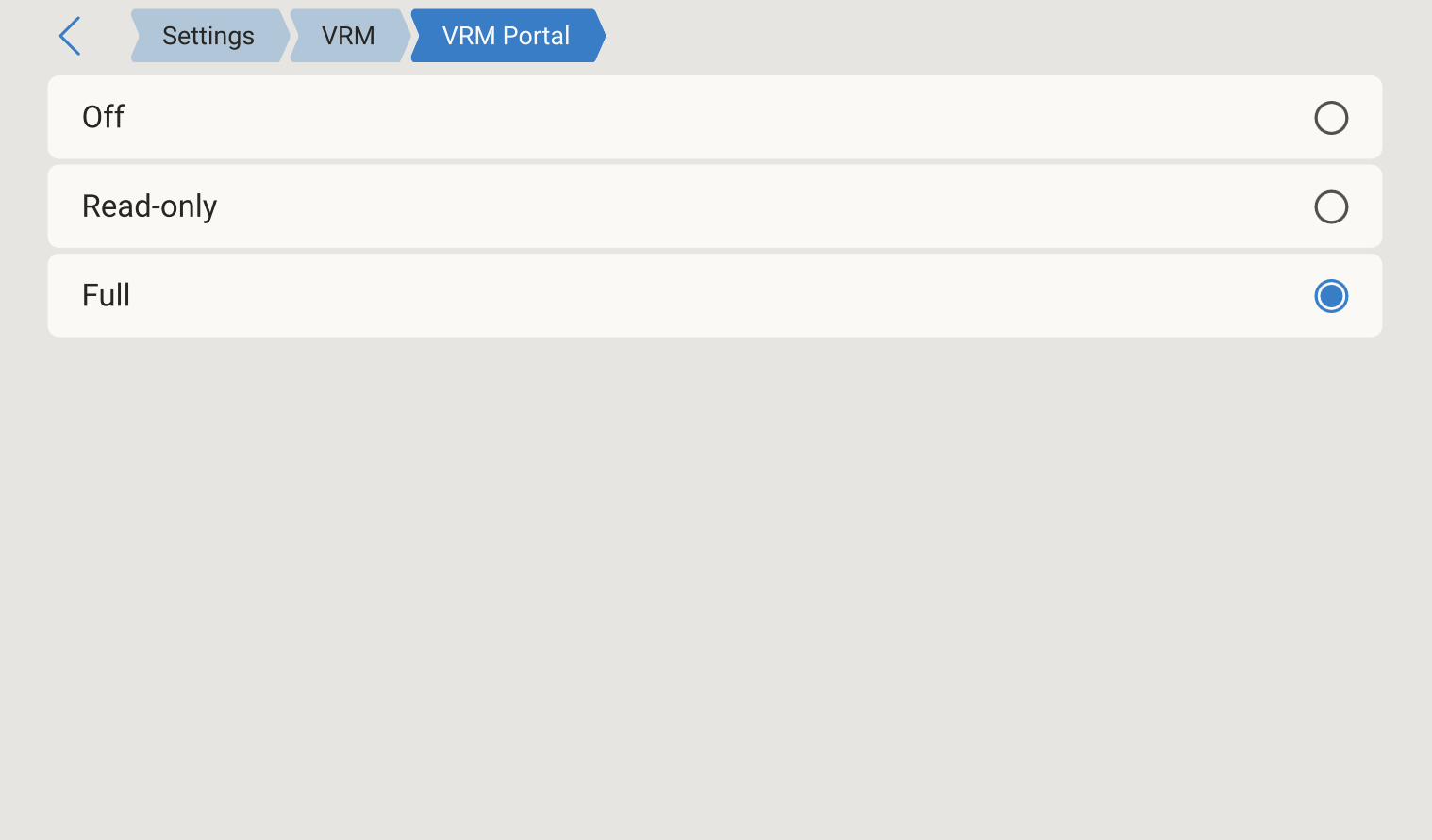

Aktivieren Sie „VRM-Zwei-Wege-Kommunikation“ unter Geräteliste > Einstellungen > VRM-Online-Portal

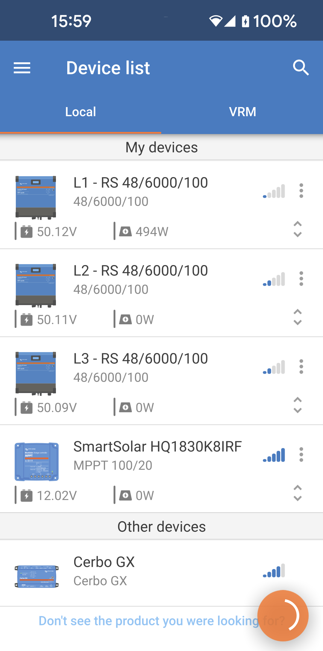

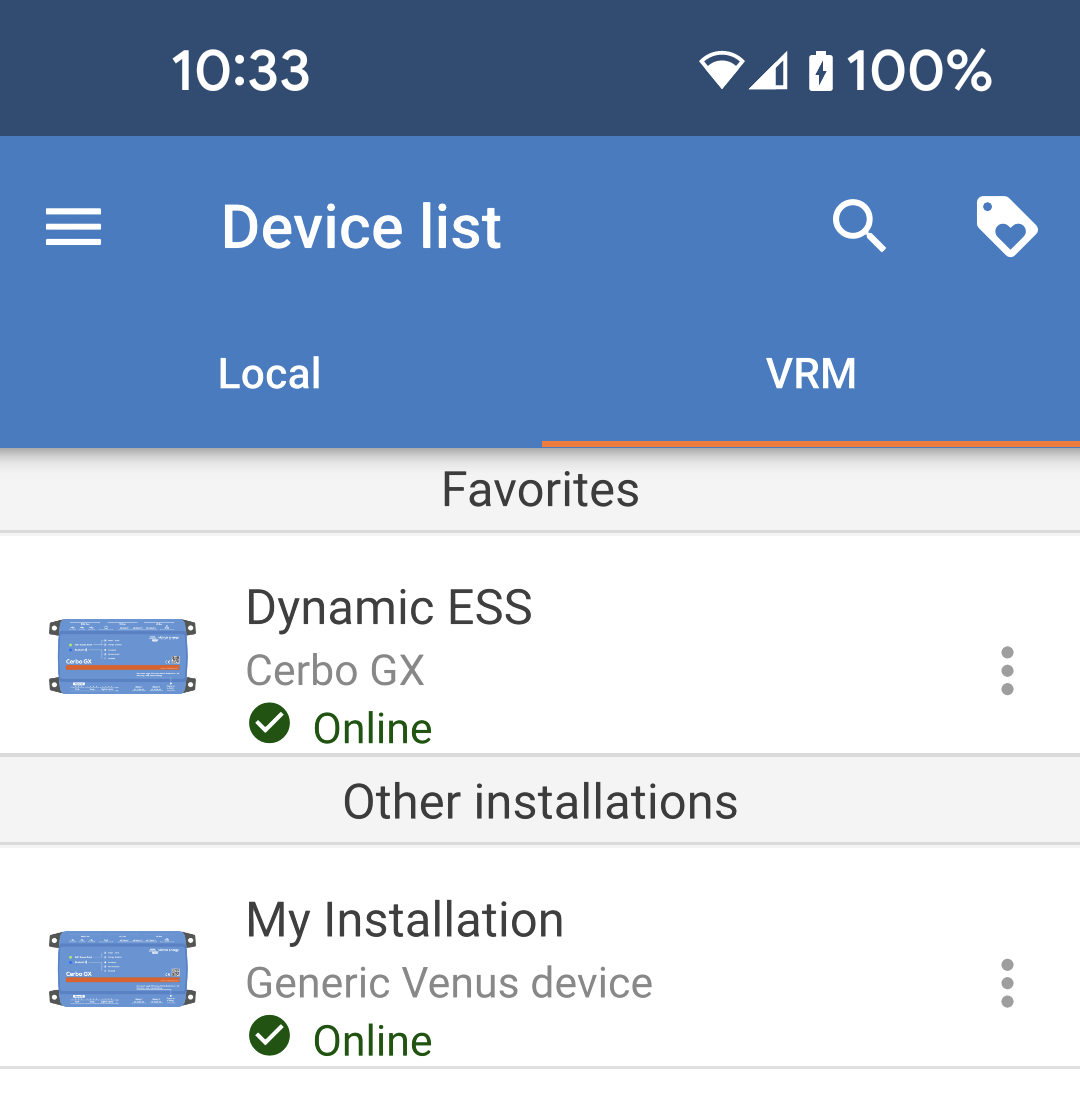

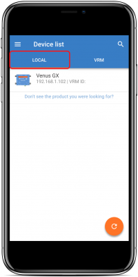

Die Registerkarte „Lokal“ zeigt alle Produkte an, die sich innerhalb der lokalen Bluetooth- und drahtlosen LAN-Reichweite befinden oder physisch mit dem Telefon mit VictronConnect verbunden sind (z.B. mit einem VE.Direct auf USB oder MK3 auf USB-Schnittstellenkabel)

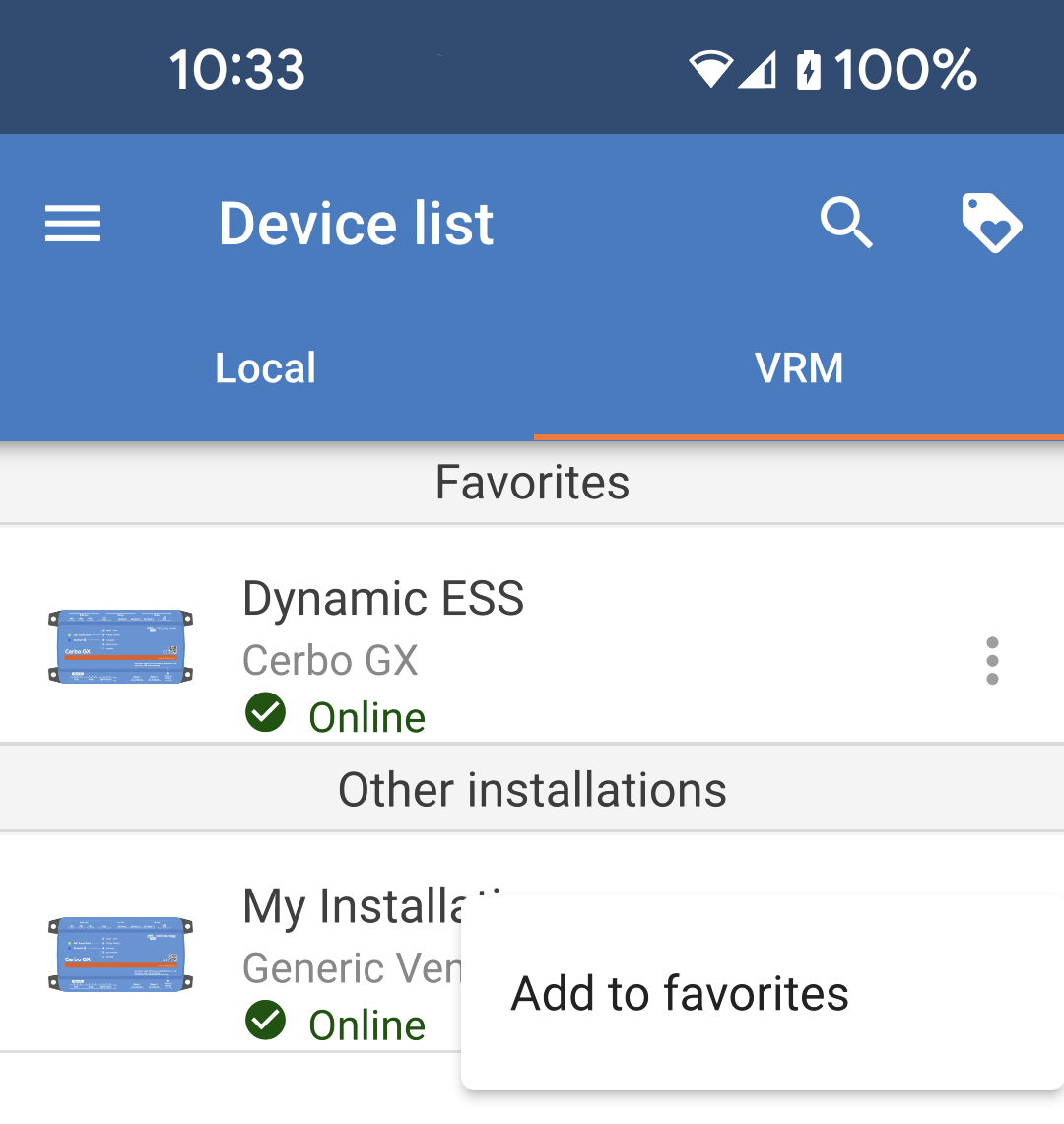

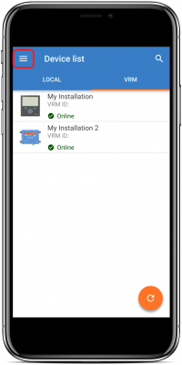

Die Registerkarte VRM zeigt alle VRM-Installationen an, die mit dem VRM-Benutzerprofil verknüpft sind.
Jede Installation kann für den Zugriff auf das VRM-Online-Portal oder angeschlossene Produkte ausgewählt werden.

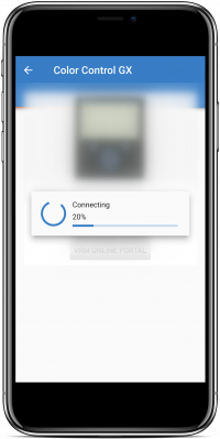

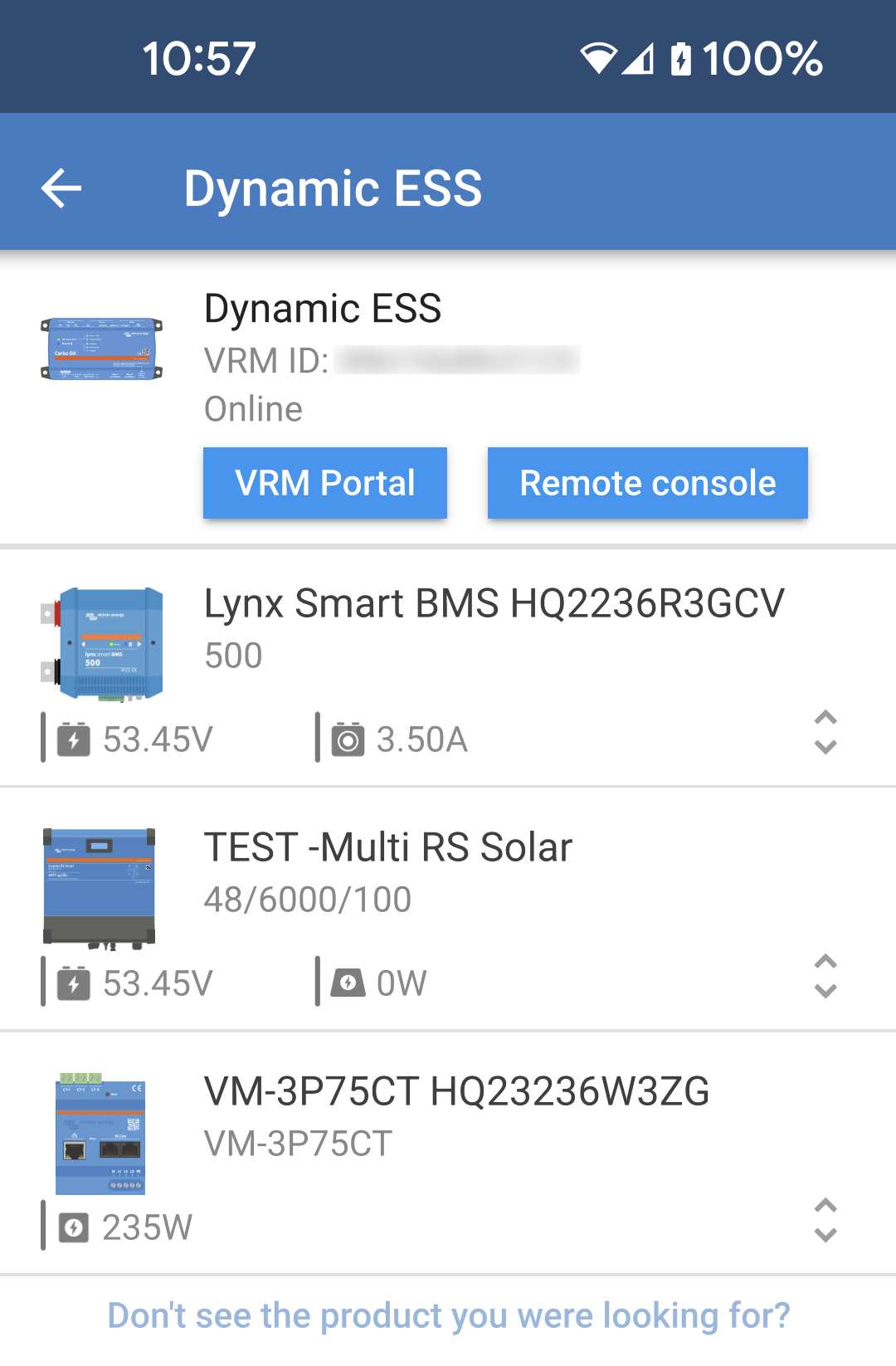

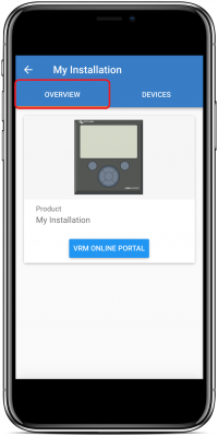

Wenn eine VRM-Installation ausgewählt wird, dauert es einige Sekunden, bis eine Verbindung hergestellt ist. Sobald die Verbindung hergestellt ist, erscheinen zwei Registerkarten, eine „OVERVIEW“ (übersicht)-Registerkarte und eine „DEVICES“ (geräte)-Registerkarte.

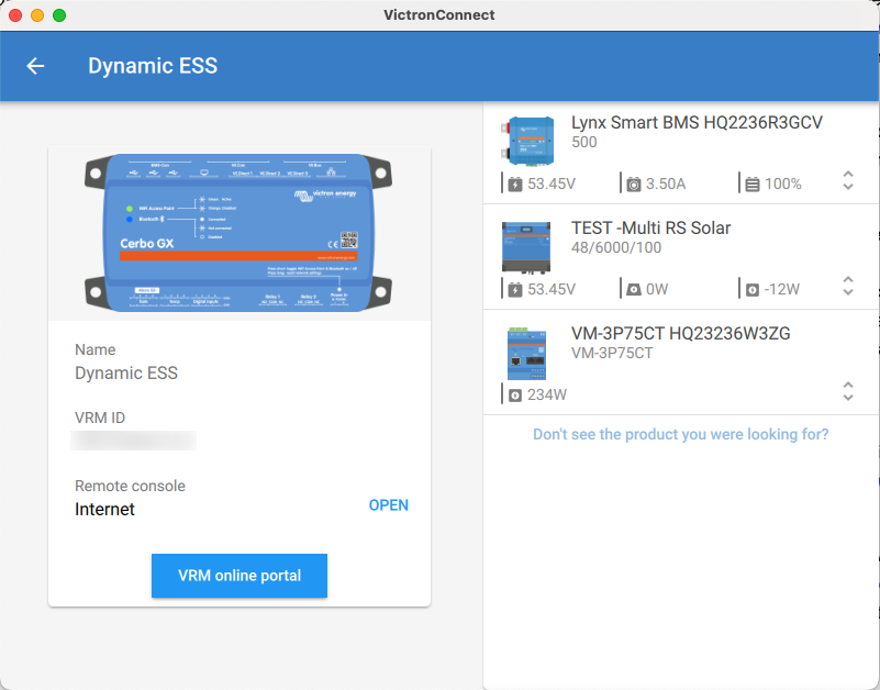

Die Registerkarte „OVERVIEW“ (übersicht) enthält ein Bild des GX-Produkts, den Namen der VRM-Installation und einen direkten Link zum zugehörigen VRM-Online-Portal.

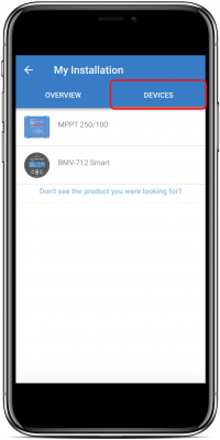

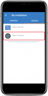

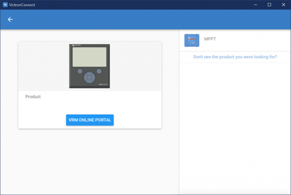

Die Registerkarte „DEVICES“ (geräte) enthält eine Liste aller kompatiblen Produkte, die physisch mit dem GX-Produkt verbunden sind.
Wenn Sie ein Tablet oder einen PC verwenden, wird die Registerkarte „DEVICES“ (geräte) als ein Panel auf der rechten Seite desselben Bildschirms angezeigt.

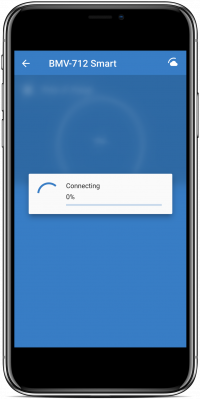

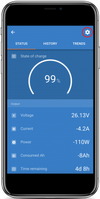

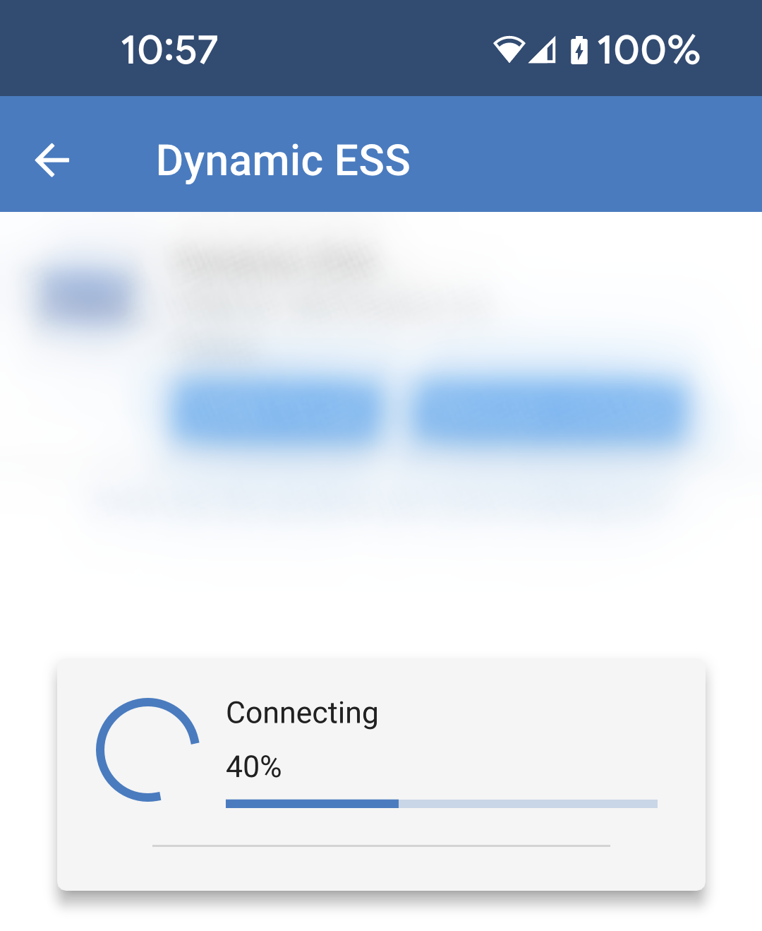

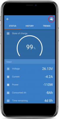

Wenn ein Produkt ausgewählt wird, dauert es einige Sekunden, bis eine Verbindung hergestellt ist. Sobald die Verbindung hergestellt ist, werden Live-Produktinformationen/-daten angezeigt.

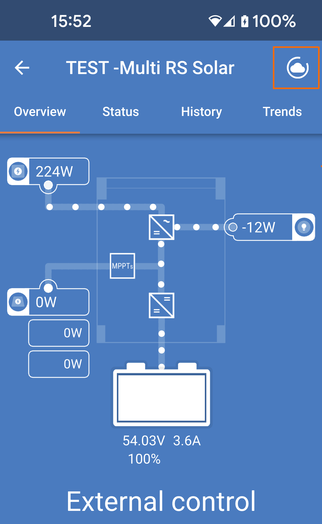

Unmittelbar nach dem Herunterladen der anfänglichen Verbindungseinstellungen und der Verlaufsdaten verbleibt während dieser Zeit ein Wolkensymbol in der oberen rechten Ecke (dies dauert in der Regel weniger als 30 Sekunden).
Auf die Einstellungen kann erst zugegriffen werden, wenn das Wolkensymbol durch das Zahnradsymbol für normale Einstellungen ersetzt wird.

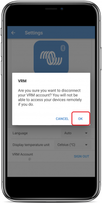

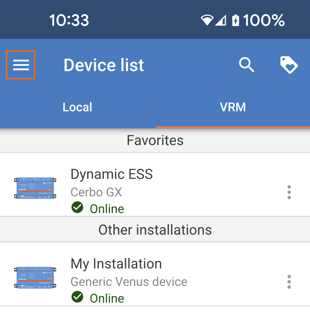

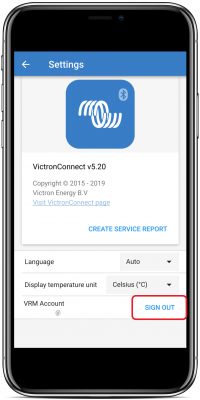

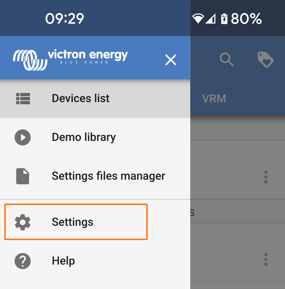

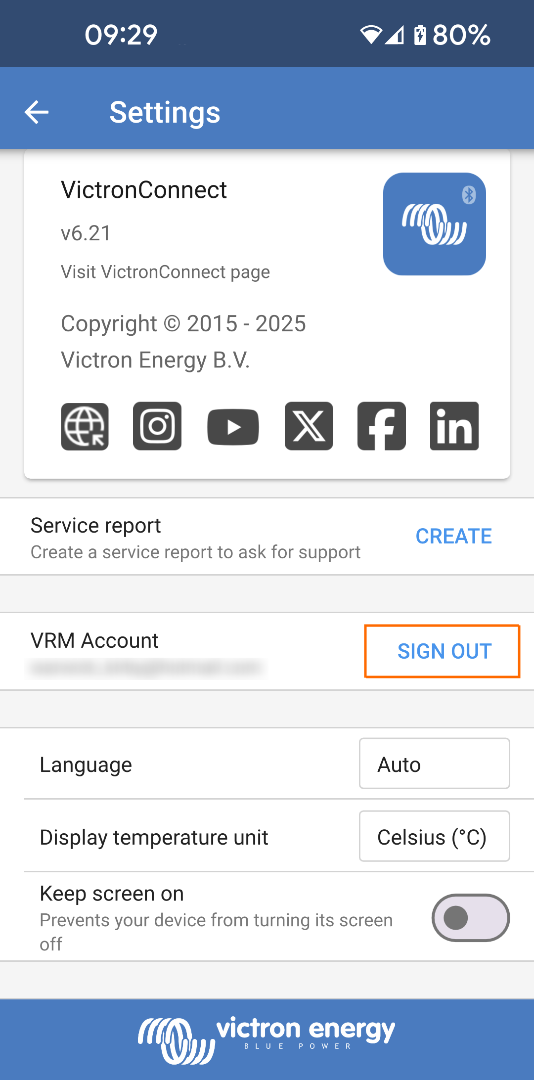

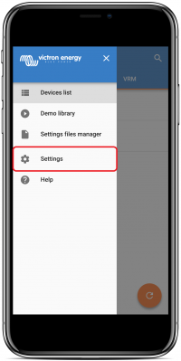

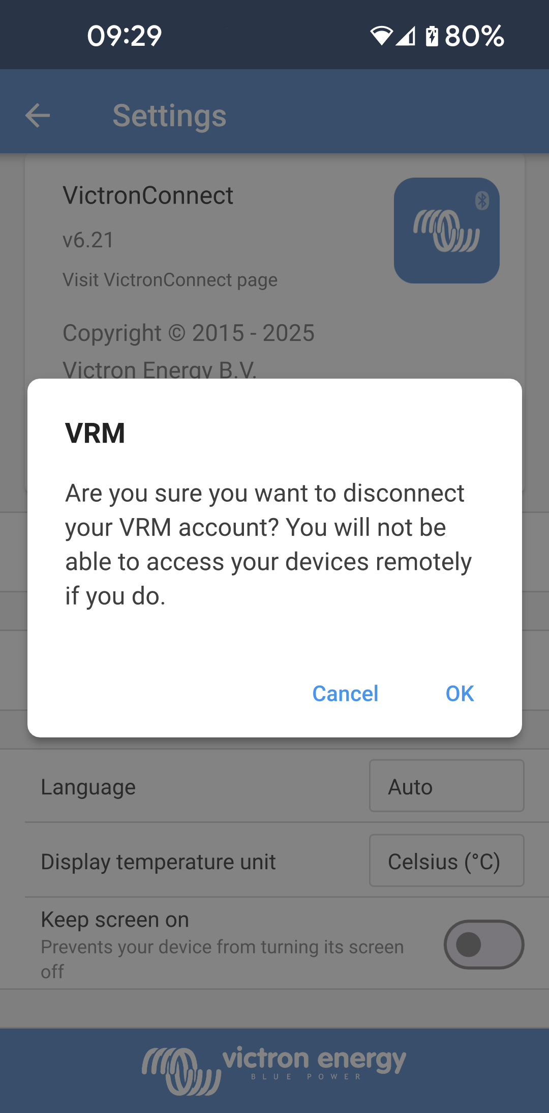

Um die Verbindung zwischen VictronConnect-Remote und Ihrem VRM-Konto zu deaktivieren, erweitern Sie das Hauptmenü und wählen Sie dann „Einstellungen“.
Wählen Sie auf der Einstellungsseite „SIGN OUT“ (abmelden) und wählen Sie dann zur Bestätigung „OK“ im Eingabefenster.
Nach der Abmeldung hat VictronConnect-Remote keinen Zugriff mehr auf das VRM-Konto oder eine der zugehörigen VRM-Installationen. Um den Zugang wieder herzustellen, muss die Anmeldeprozedur wiederholt werden.
