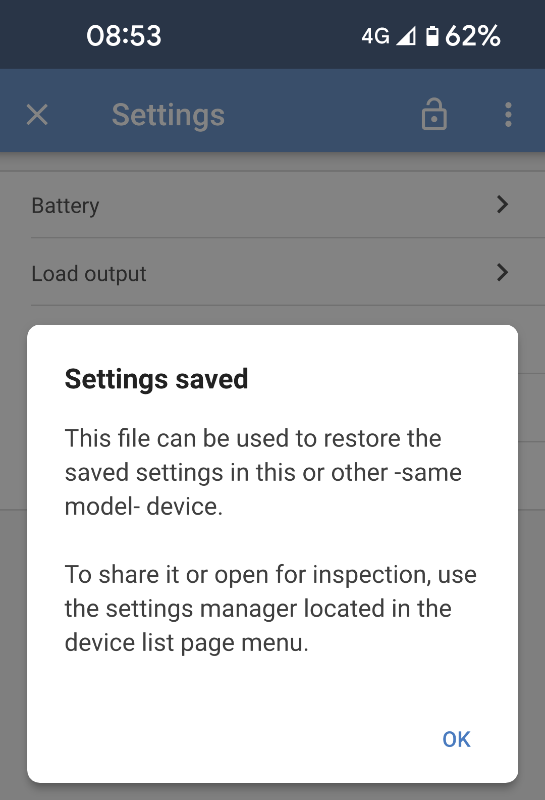

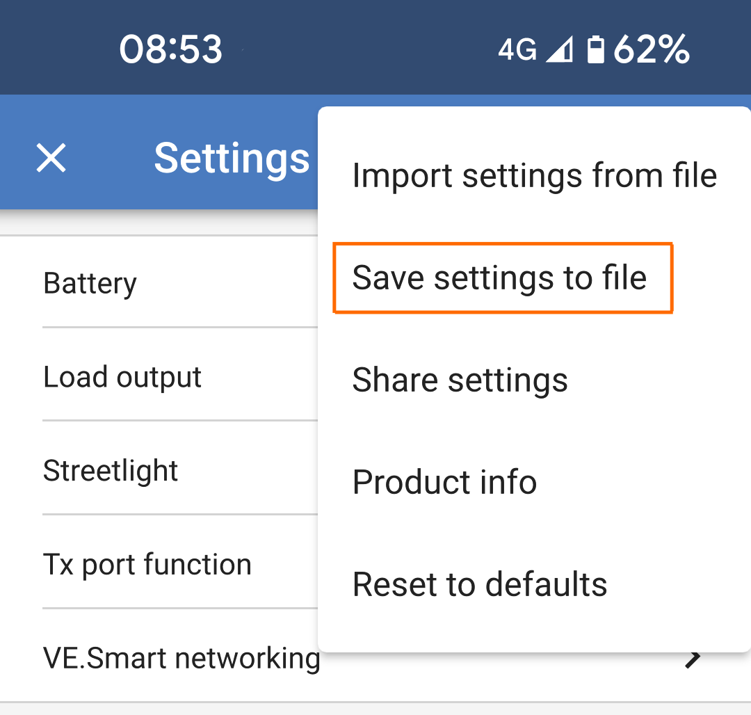

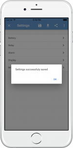

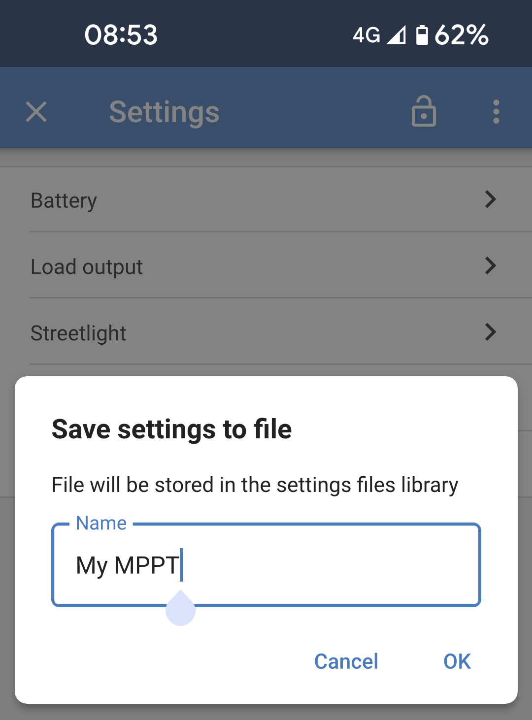

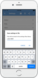

Einstellungen speichern
Schließen Sie Ihr Telefon an das Victron Produkt an, gehen Sie auf die Seite „Einstellungen“ und klicken Sie auf das Diskettensymbol

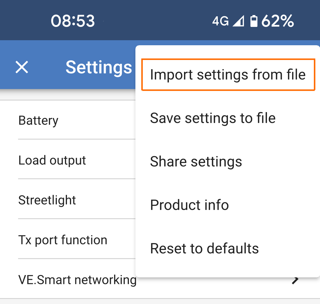

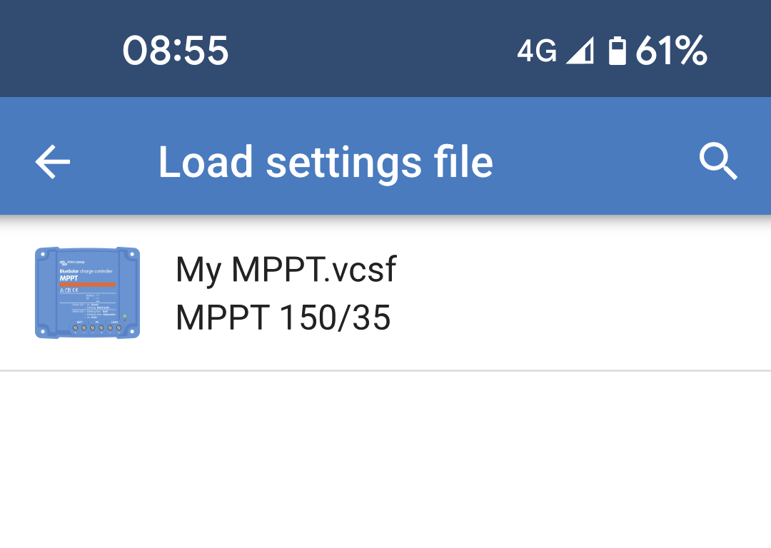

Einstellungen laden
Schließen Sie Ihr Telefon an das Victron-Produkt an, gehen Sie auf die Seite „Einstellungen“, klicken Sie auf das Symbol Laden
und wählen Sie dann eine Datei aus der Liste aus.

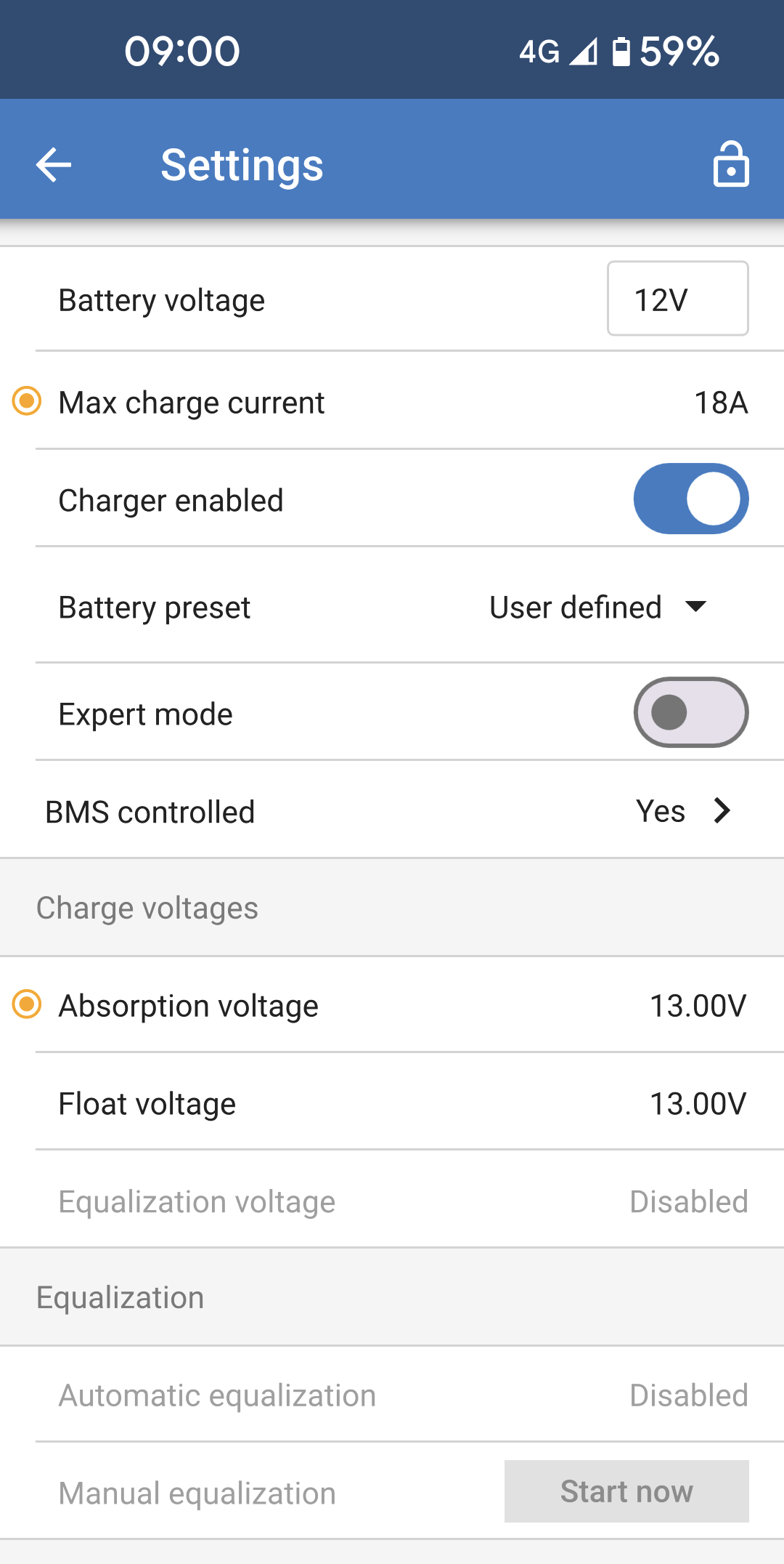

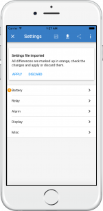

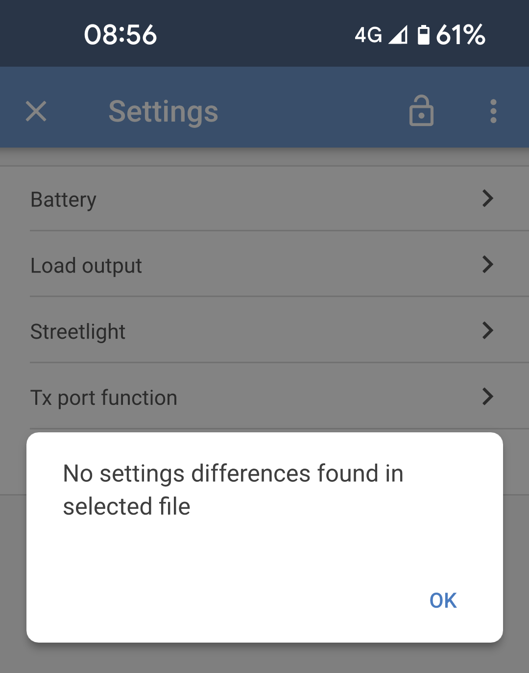

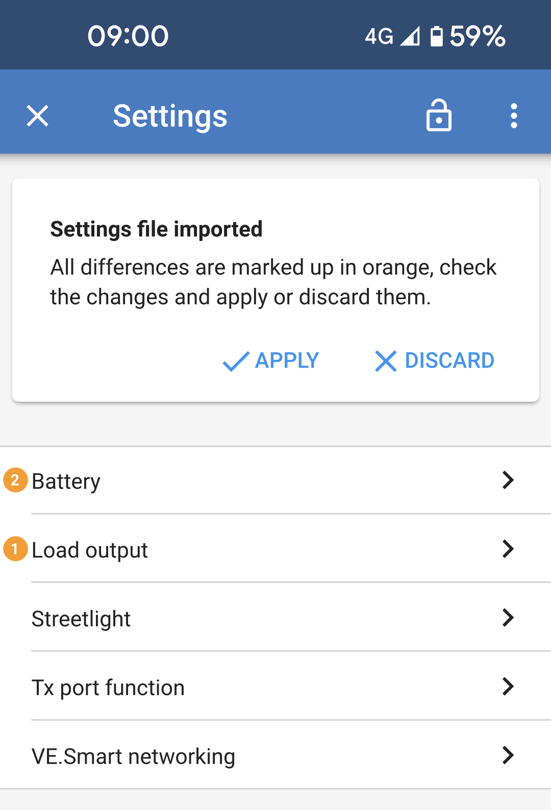

Wenn die Datei geladen wird, werden die Änderungen nicht sofort übernommen, damit sie zuerst überprüft werden können. Die Unterschiede zwischen den aktuellen Einstellungen des Produkts und den neuen Einstellungen, die in der geladenen Datei enthalten sind, werden in orange markiert.
Wenn Sie sie durchgesehen haben, klicken Sie auf „Übernehmen“ ...oder Sie können sie „verwerfen“.

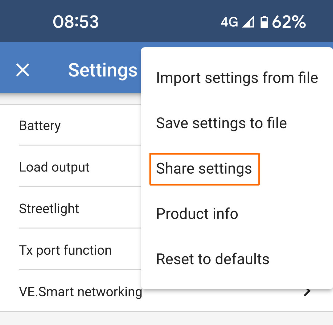

Einstellungen freigeben
Die Funktion „Einstellungen freigeben“ ermöglicht es Ihnen, die aktuellen Produkteinstellungen mit anderen Produkten über Ihr Telefon zu teilen. Auch Einstellungen, die Sie bereits mit VictronConnect gespeichert haben, werden in einer Einstellungsdatei gespeichert und können über den „Einstellungsdateimanager“ mit anderen Produkten geteilt werden.

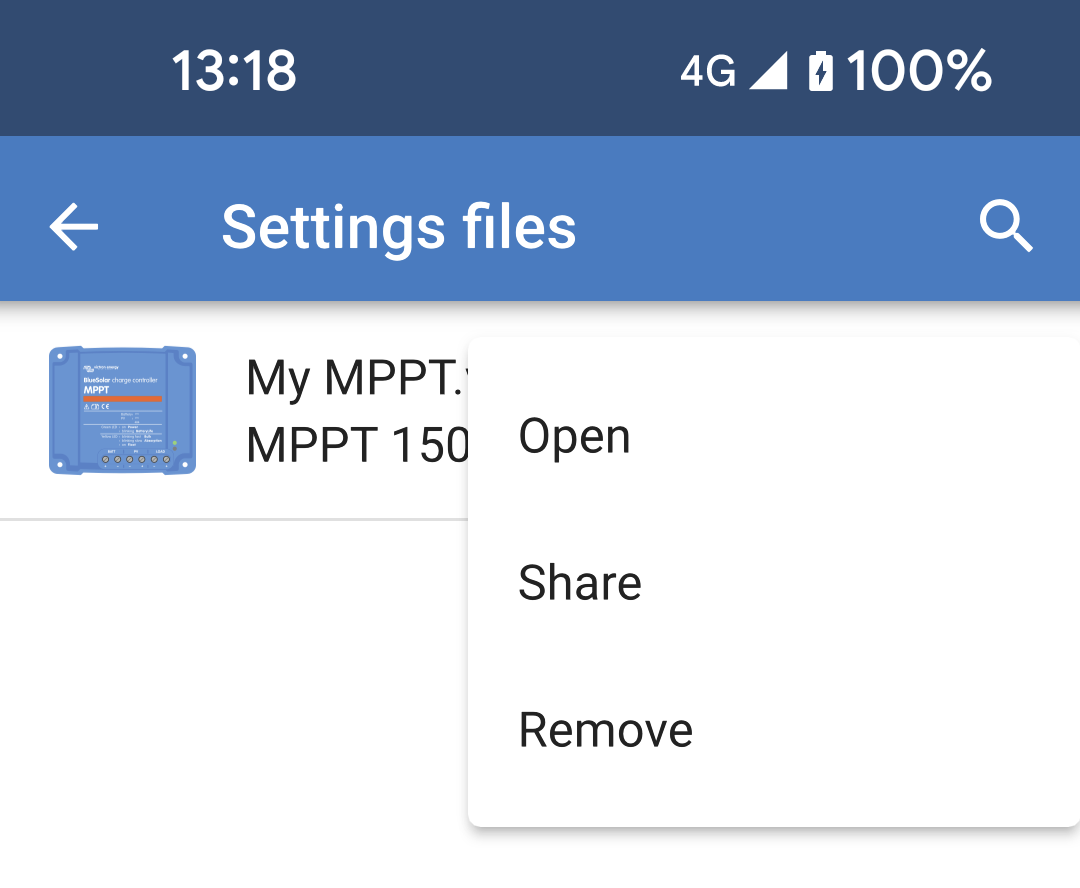

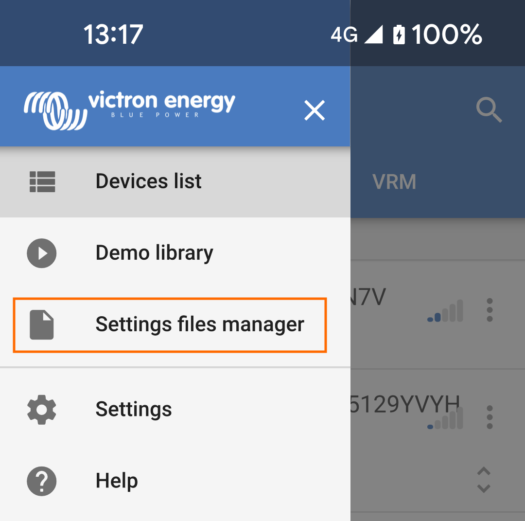

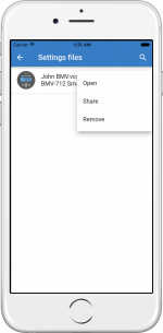

Der Einstellungsdateimanager befindet sich im Hauptmenü und zeigt alle gespeicherten Einstellungen an:
Von hier aus können Dateien geöffnet, geteilt oder entfernt werden:

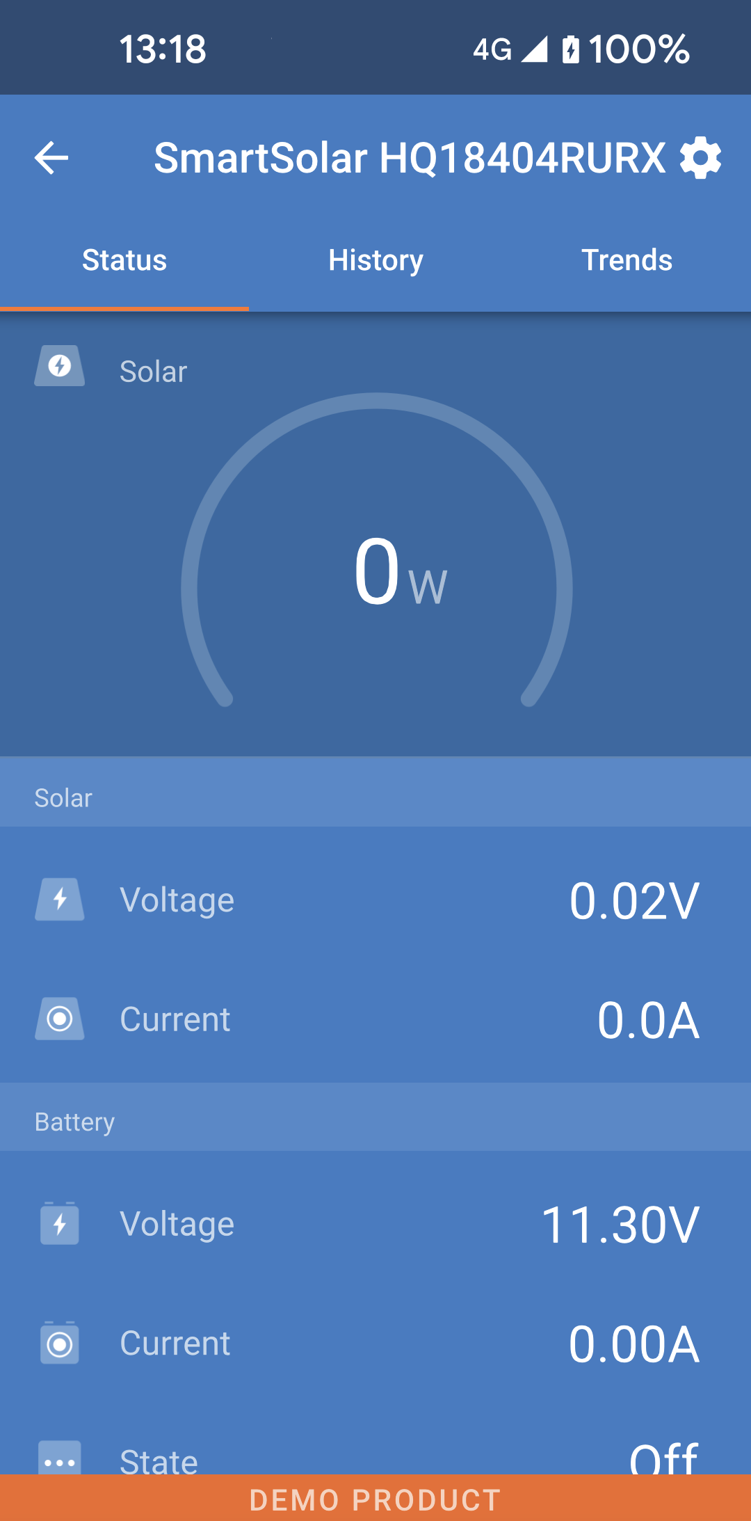

7.2. Einstellungsdateien und die Demo-Bibliothek
Die Demo-Bibliothek kann ein hervorragendes Werkzeug für einen Installateur sein, um einen Satz von Einstellungen zu erstellen und diesen dann einem Kunden zur Verfügung zu stellen, der ihn dann auf sein Produkt anwenden kann.
Beachten Sie, dass das Speichern von Einstellungen aus der Demo-Bibliothek möglich ist, während das Laden von Einstellungen aus der Demo-Bibliothek nicht möglich ist.

Aus dem Einstellungsdateimanager, wie im obigen Screenshot, um die Einstellungen zu sehen, ohne mit dem Produkt verbunden sein zu müssen. Eine Momentaufnahme aller Daten, einschließlich der Spannungsmesswerte, der Verlaufsdaten usw., wird geladen und zur Kontrolle sichtbar sein.
