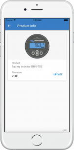

Wie kann ich sehen, welche Firmware-Version verfügbar ist?
Stellen Sie zunächst eine Verbindung zum Produkt her und gehen Sie dann zur Produktinformationsseite. Unter der Firmware-Version sehen Sie einen Text, der Sie darüber informiert, ob Sie die neueste verfügbare Version verwenden oder ob ein Update verfügbar ist. Wenn eine neue Version verfügbar ist, können Sie den Update-Prozess durch Drücken der Schaltfläche „Update“ starten.
Einige Firmware-Versionen sind obligatorisch. Wenn Sie sich mit dem Produkt verbinden, wird VictronConnect Sie auffordern, sofort zu aktualisieren, falls eine Pflichtversion verfügbar ist.
Oder, wenn Sie sich nicht in der Nähe des Produkts befinden, öffnen Sie die Demo-Bibliothek und wählen Sie das Produkt aus. Die Produktinformationsseite zeigt die neueste verfügbare Version, die mit VictronConnect ausgeliefert wird.

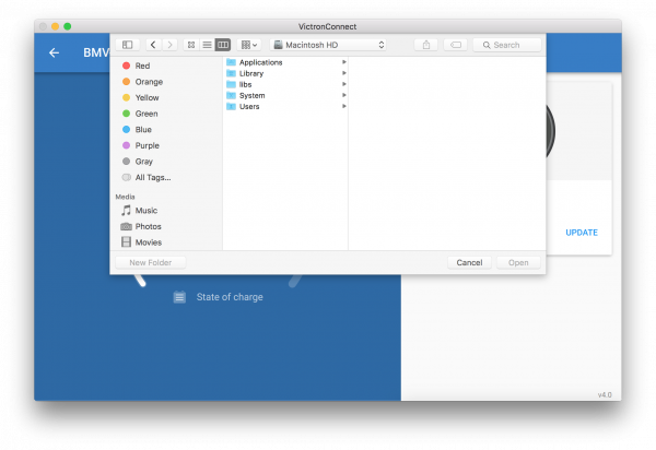

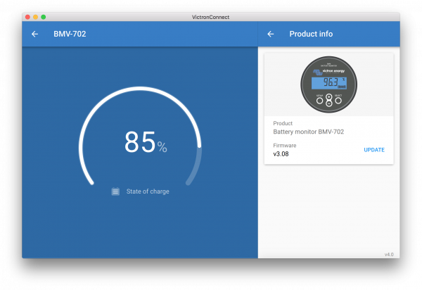

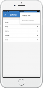

Wenn Ihr Telefon und Ihr Victron-Produkt mit VictronConnect verbunden sind, gehen Sie auf die Seite „Produktinfo“, klicken Sie auf „Aktualisieren“ und öffnen Sie die richtige Firmware-Datei.
Sie müssen sich keine Sorgen machen, dass Sie eine falsche Datei verwenden - VictronConnect wird immer zuerst prüfen, ob die Datei mit dem Produkt übereinstimmt. Und wenn sie falsch ist, zeigt sie einen „Fehler in der falschen Firmware-Datei“ an.

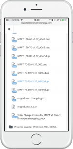

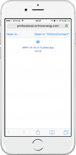

Zuerst müssen Sie die gewünschte Firmware-Datei zur VictronConnect Firmware-Bibliothek hinzufügen. Firmware-Dateien können der Bibliothek über einen E-Mail-Anhang, Webbrowser, Dropbox, Dateibrowser und jede Art von Anwendung, die mit Dateien umgehen kann, hinzugefügt werden. Sowohl für iOS als auch für Android ist das Verfahren zum Hinzufügen der Datei dasselbe: Gehen Sie zu der Anwendung, die die Firmware-Datei enthält, tippen Sie darauf und öffnen Sie sie mit VictronConnect. VictronConnect wird eröffnet und zeigt: „Datei zur Firmware-Bibliothek hinzugefügt“.
Wenn die Nachricht nicht erscheint, wiederholen Sie den vorherigen Schritt oder versuchen Sie, die Nachricht von einer anderen Anwendung aus zu öffnen (z.B. Dropbox anstelle des Internets oder E-Mail).
Falls Sie nicht sicher sind, welche Datei Sie verwenden sollen, ist es kein Problem, mehrere Dateien zur Bibliothek hinzuzufügen. Im nächsten Schritt zeigt VictronConnect automatisch nur die Dateien an, die mit dem angeschlossenen Produkt übereinstimmen.

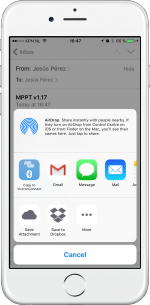

Hinweis für iOS: Die aktuelle Version von Google Chrome für iOS kann keine „.dup“-Dateien von der Victron Professional-Website herunterladen - daher empfehlen wir, stattdessen Apple Safari, den Standardbrowser von iOS, zu verwenden.
Hinweis für Android: VictronConnect muss vor dem Öffnen von Dateien ausgeführt werden.
Öffnen Sie VictronConnect und wechseln Sie, ohne es zu schließen, zu der Anwendung, die die Datei enthält, wählen Sie sie aus und wählen Sie, sie mit VictronConnect zu öffnen.

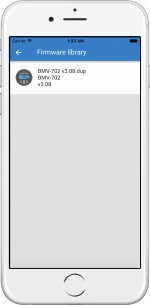

Nun, nachdem Sie die Firmware-Datei zur Bibliothek hinzugefügt haben, gehen Sie zur Seite „Produktinfo“ und tippen Sie auf „Firmware aktualisieren“:
Wählen Sie die gewünschte Datei aus der Liste aus, siehe nächster Screenshot - es wird ein Eintrag in der Liste angezeigt:
Beachten Sie, dass der Update-Mechanismus Firmware-Dateien erkennt und ablehnt, die nicht für das aktuelle Produkt bestimmt sind: Sie müssen sich keine Sorgen machen, dass eine falsche Firmware-Datei geladen wird.

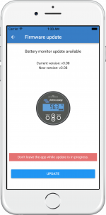

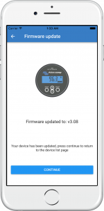

Nach der Auswahl werden Sie durch den Aktualisierungsprozess geführt:
