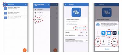

Wenn Sie Probleme mit VictronConnect oder Ihrem Victron-Produkt haben, werden Sie möglicherweise aufgefordert, einen „VictronConnect Service-Bericht“ zu erstellen. Bitte beachten Sie, dass dieser Servicebericht für den internen Gebrauch von Victron bestimmt ist und nicht gelesen oder für andere Zwecke als die Fehlerbehebung durch Entwickler verwendet werden kann.
Um dies zu tun,

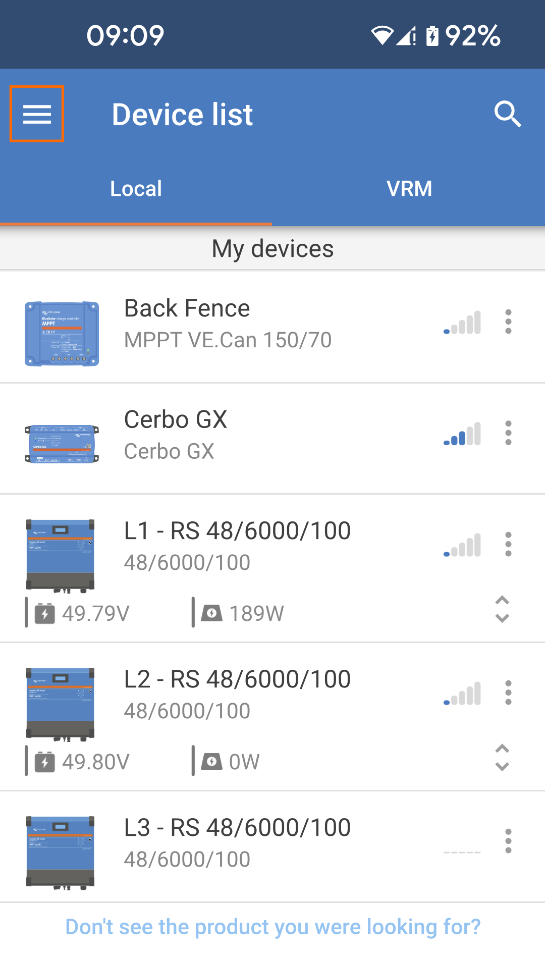

Öffnen Sie VictronConnect
Führen Sie die Handlung aus, die zu dem Fehler oder Problem führt
Kehren Sie zum Hauptmenü zurück
Wählen Sie das Drei-Zeilen-Menü

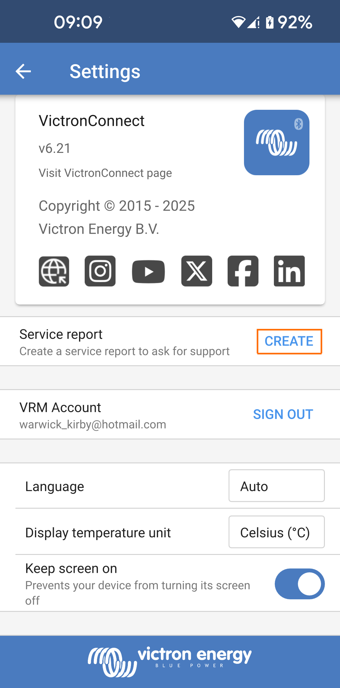

Wählen Sie Einstellungen
Klicken oder tippen Sie auf CREATE SERVICE REPORT (servicebericht erstellen)

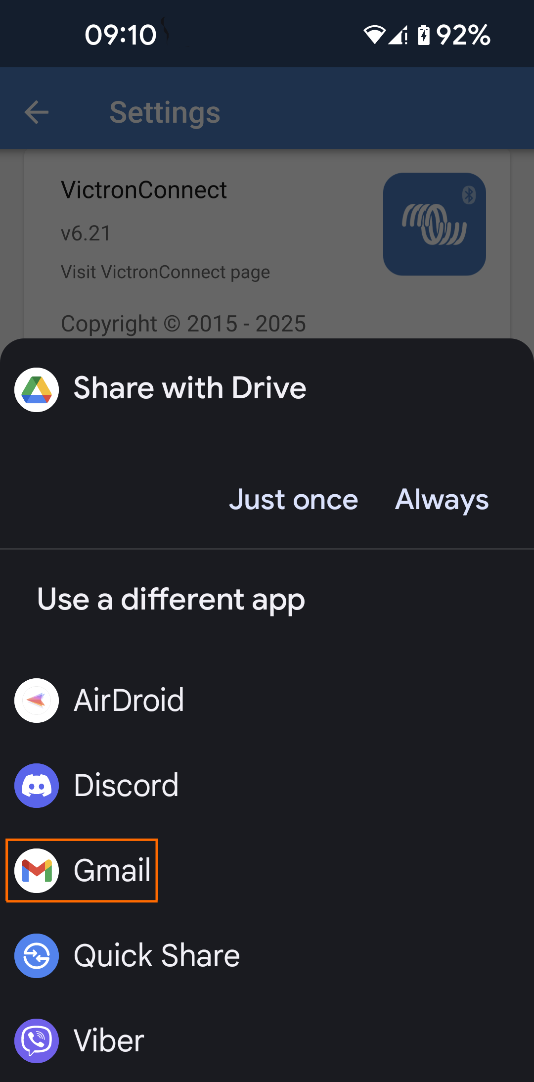

Speichern, mailen oder kopieren Sie die Datei an Victron, per E-Mail oder über die Victron-Community.
