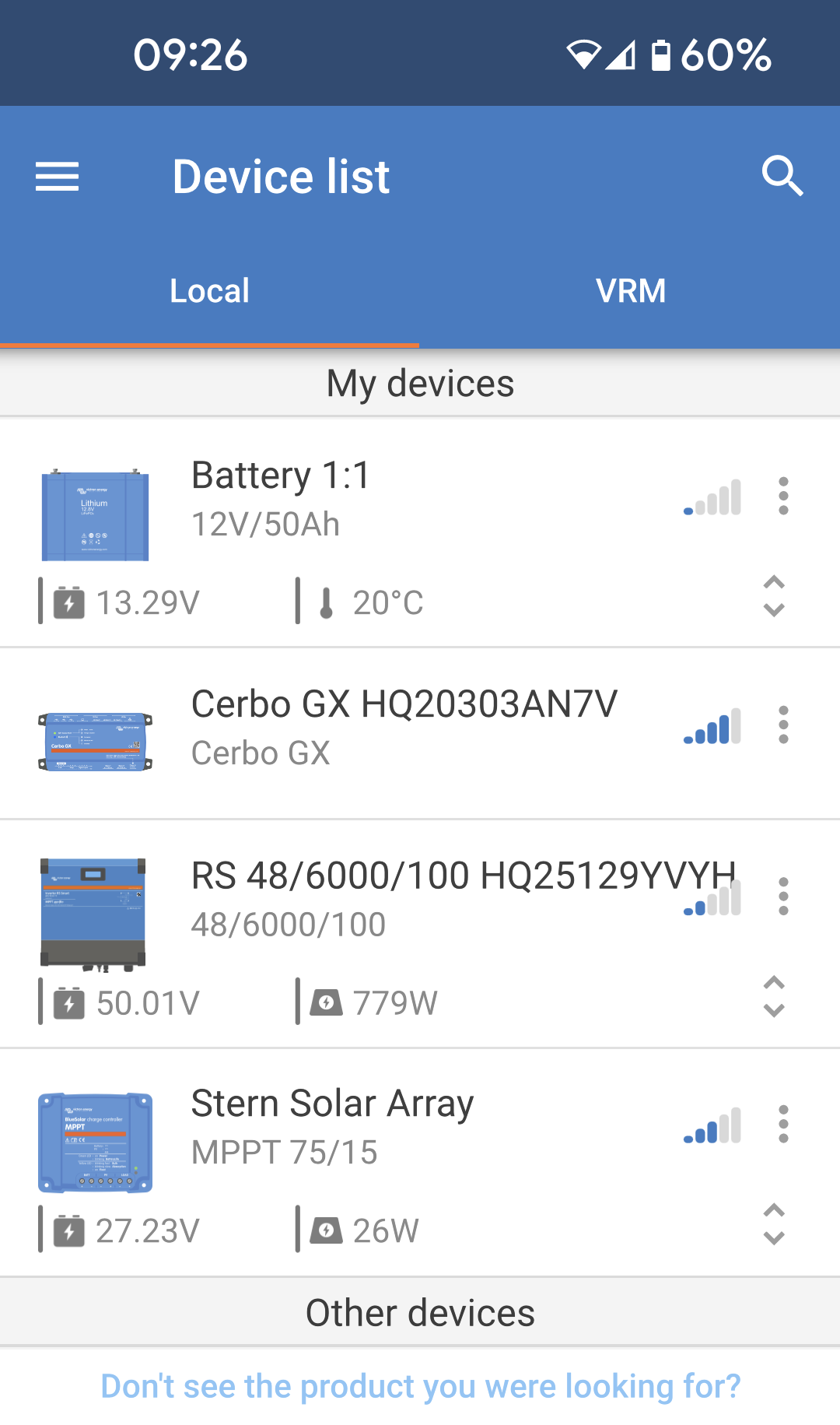

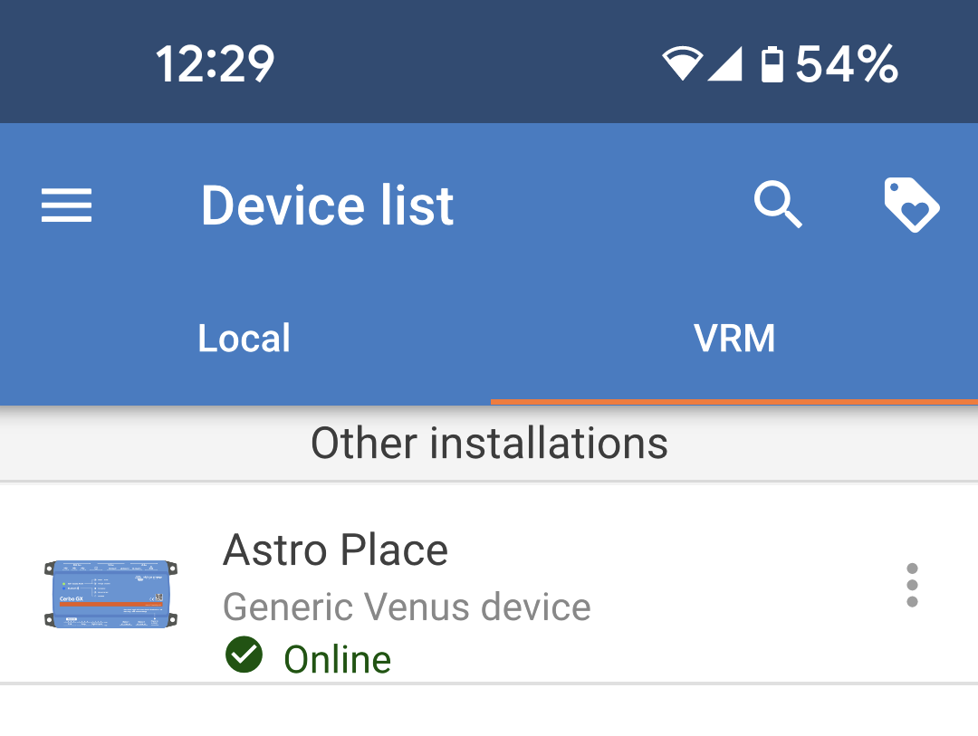

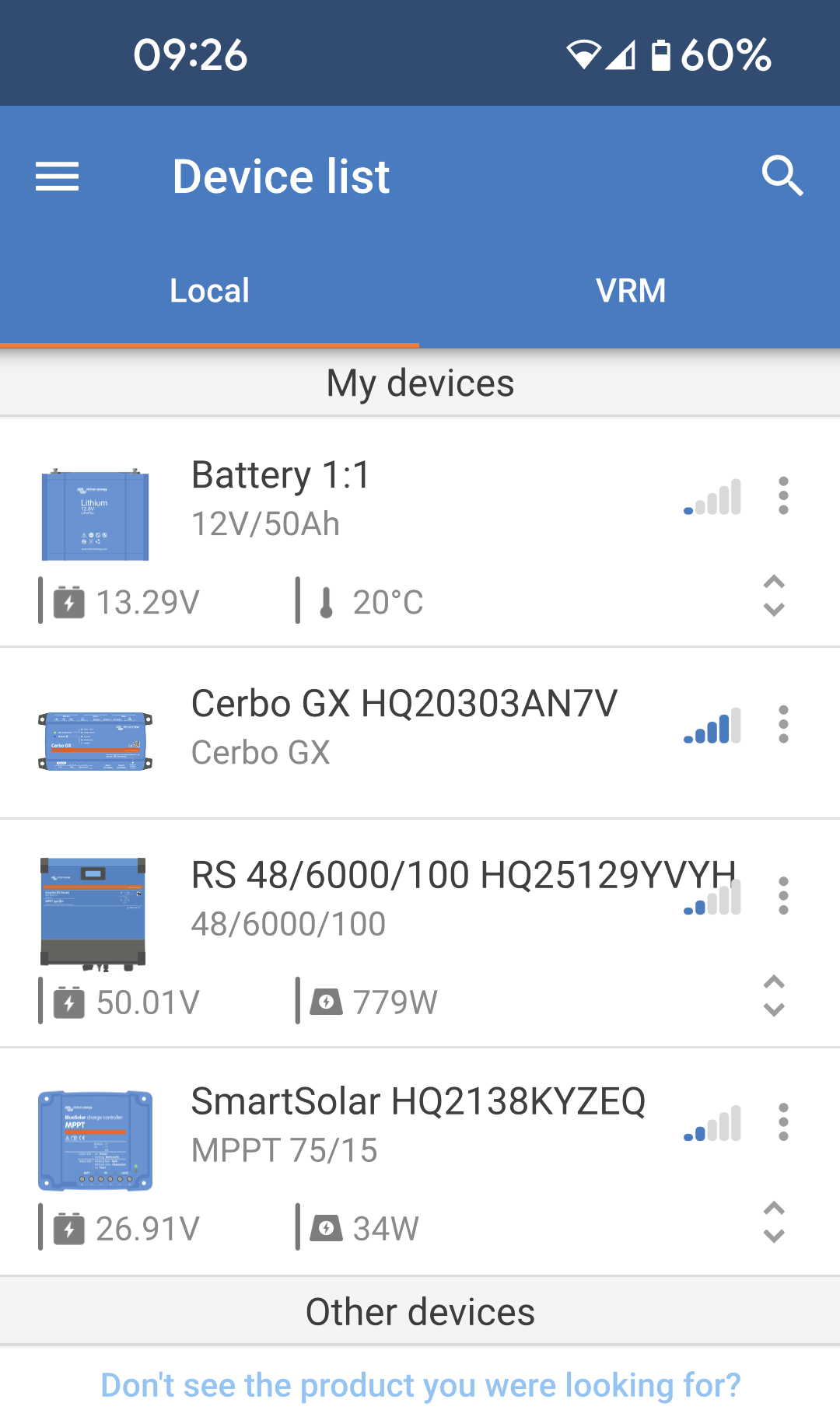

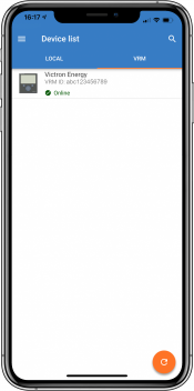

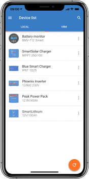

Geräteliste
Lokal Auf der Registerkarte Lokal werden alle Bluetooth-Geräte aufgelistet, die sich in Reichweite befinden, sowie alle Geräte, die über einen USB-Dongle verbunden sind. Ein GX-Gerät, das sich im selben Netzwerk wie das VictronConnect-Gerät befindet, wird ebenfalls hier angezeigt, auch wenn es sich außerhalb der Bluetooth-Reichweite befindet. |
VRM Wenn Sie sich mit Ihrem VRM-Konto bei VictronConnect angemeldet haben, werden alle Ihre Installationen auf der Registerkarte „VRM“ aufgelistet. Wenn Sie auf eine Installation klicken, werden die mit dieser Installation verbundenen Geräte aufgelistet. |

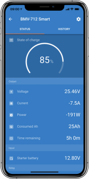

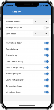

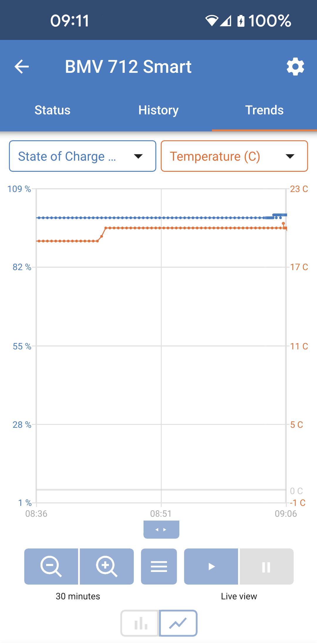

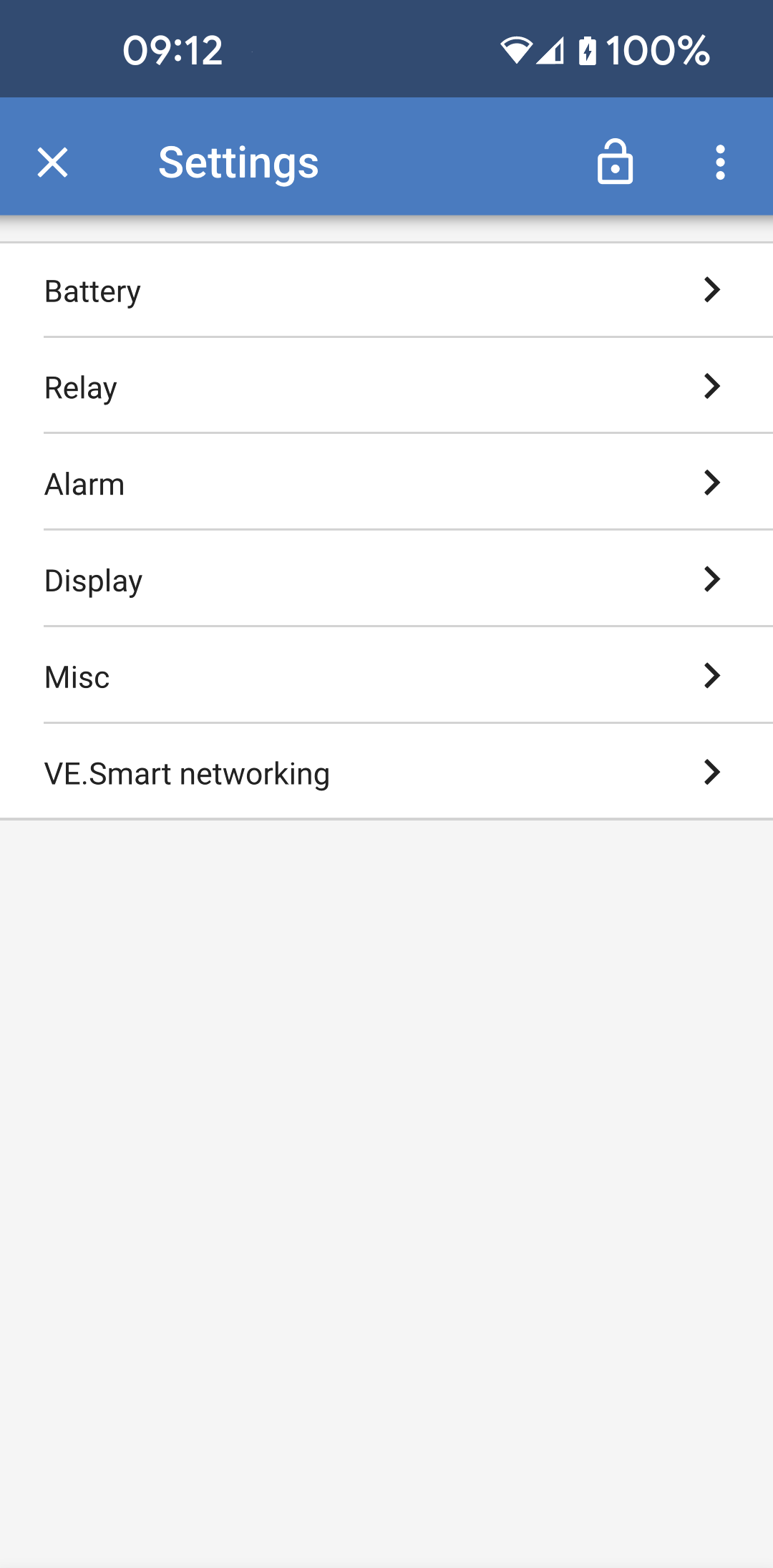

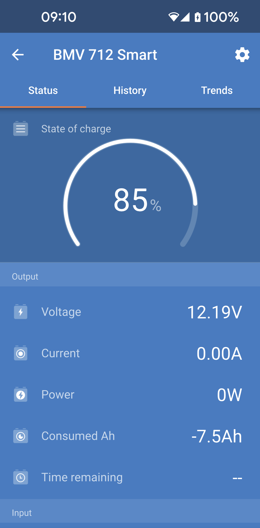

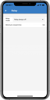

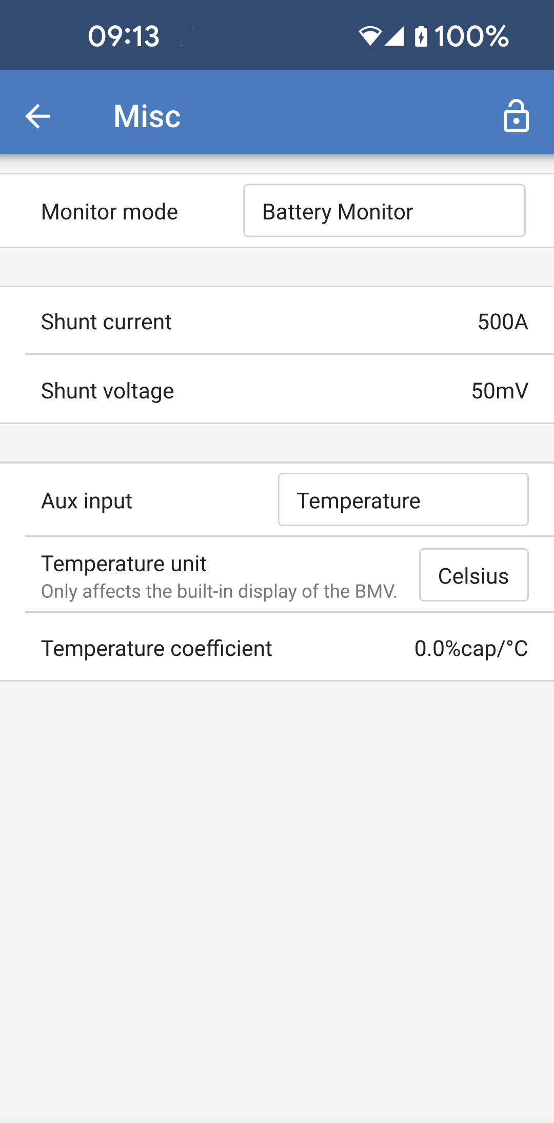

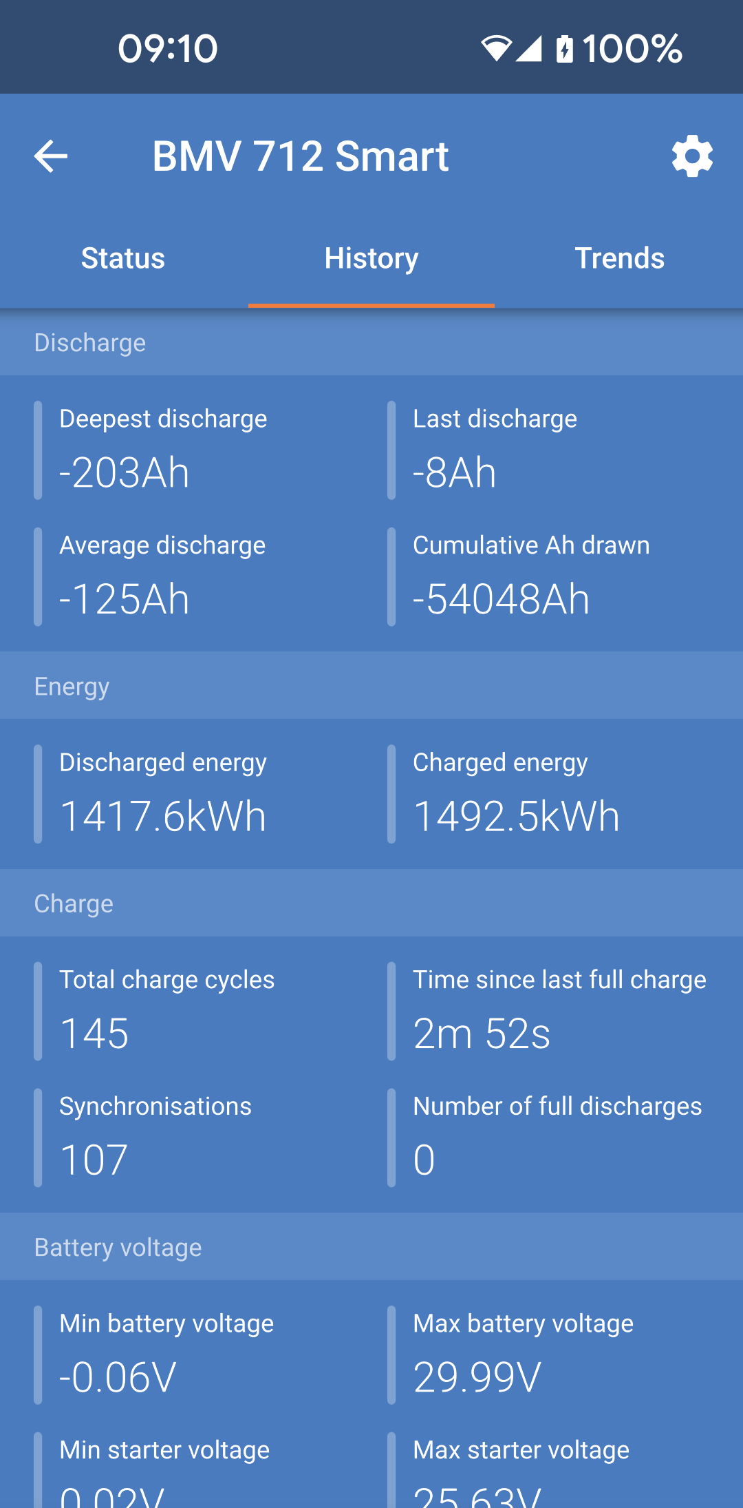

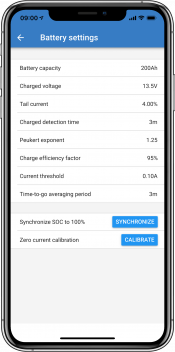

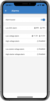

Batteriewächter-Seiten:
Wenn Sie auf „Batteriewächter“ klicken, wird der aktuelle Ladezustand angezeigt, und Sie können zwischen den Bildschirmen hin- und herschalten, die detailliertere Informationen über den aktuellen STATUS (zustand) der Batterie und die HISTORY (verlauf)-Daten anzeigen.
Um auf „Einstellungen“ zuzugreifen, klicken Sie auf das Zahnrad
symbol oben rechts auf dem Bildschirm.
Unter „Einstellungen“ können Sie die Daten bezüglich Ihres Batteriespeichers ändern, Alarme und Relais einstellen, Ladeparameter ändern, das Aussehen und die Menge der angezeigten Daten anpassen und ein bestehendes VE.Smart-Netzwerk einrichten oder einem bestehenden beitreten.

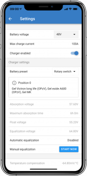

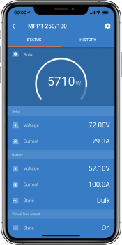

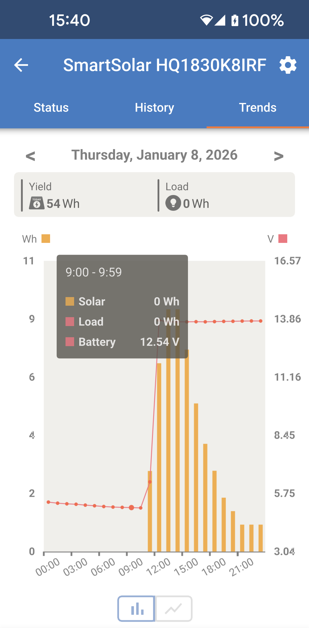

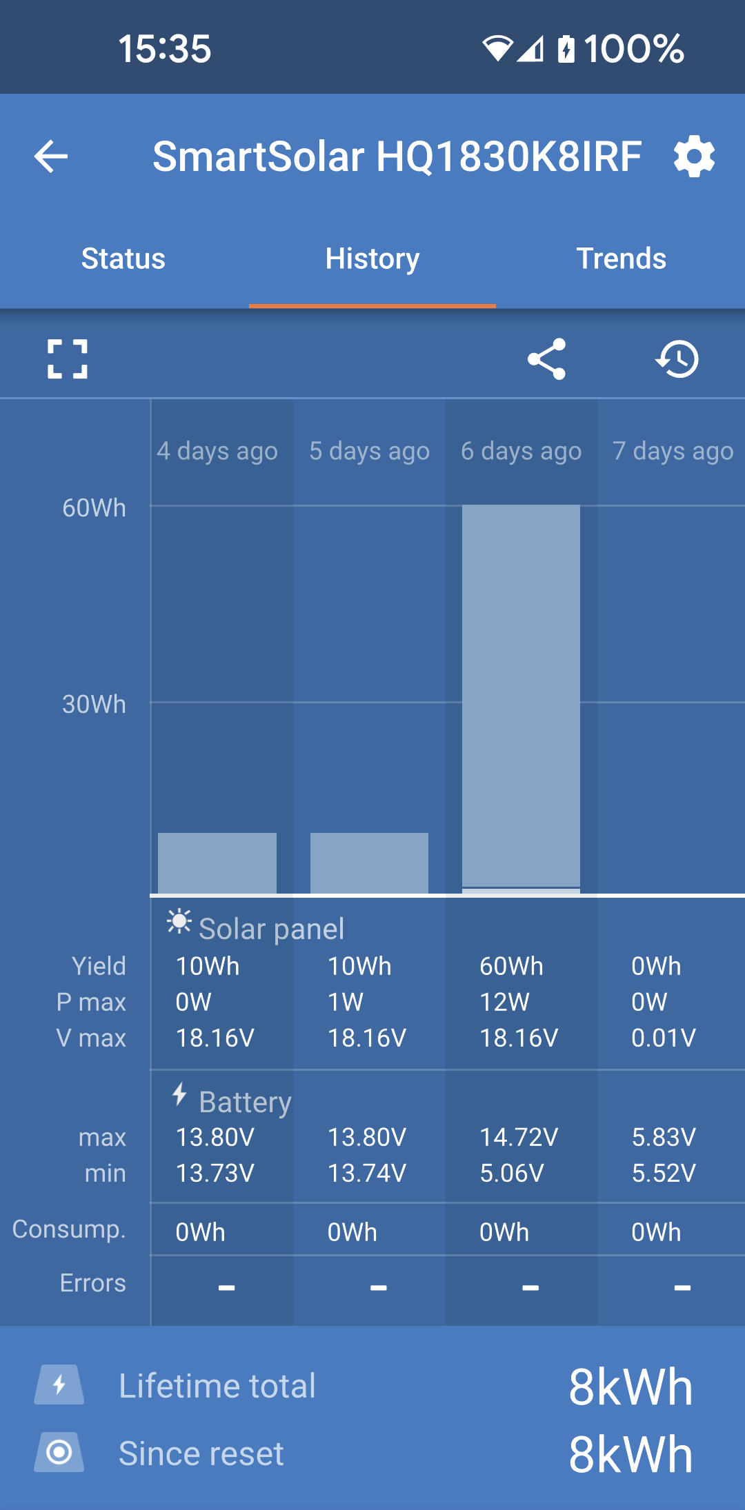

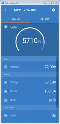

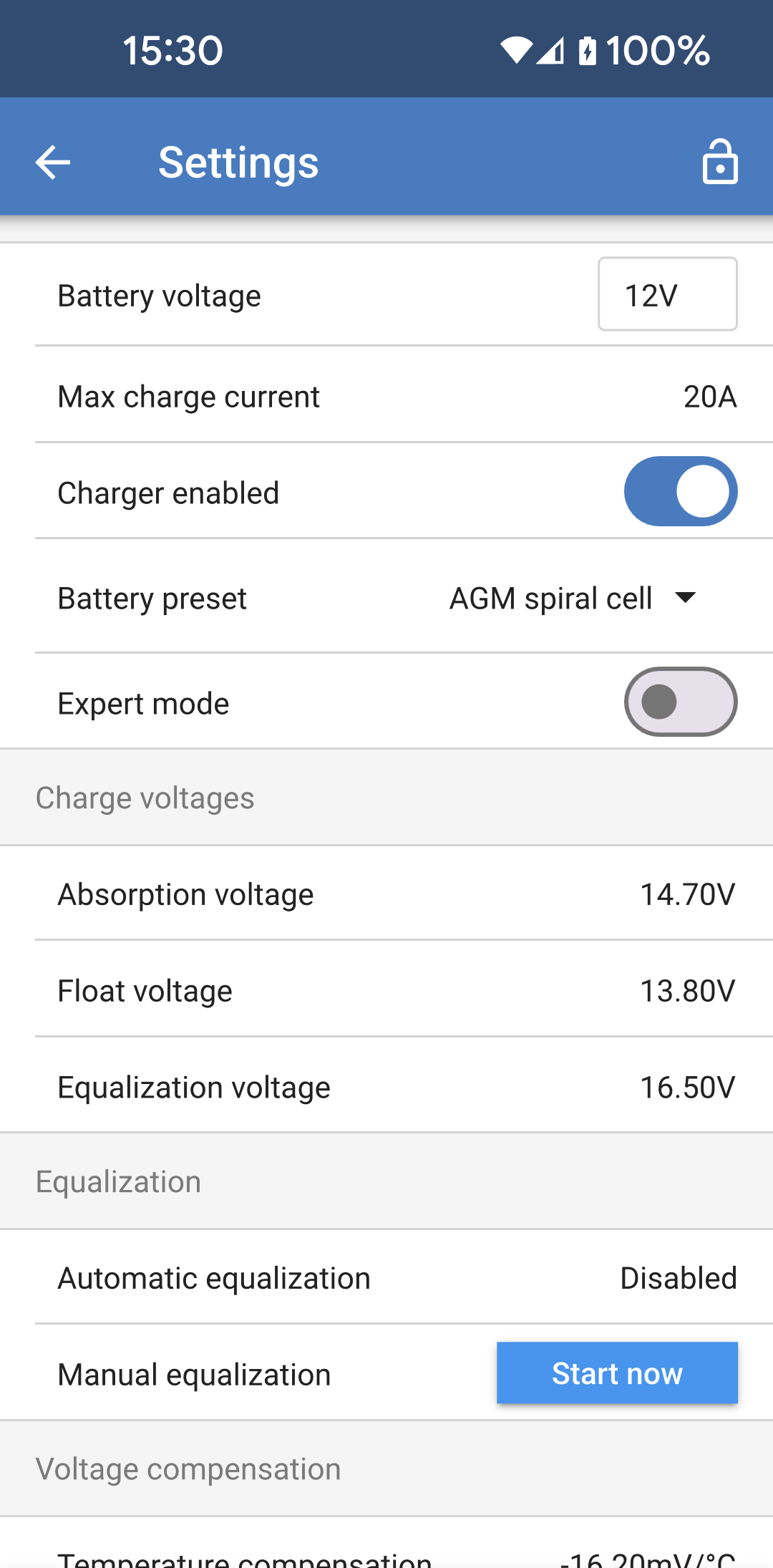

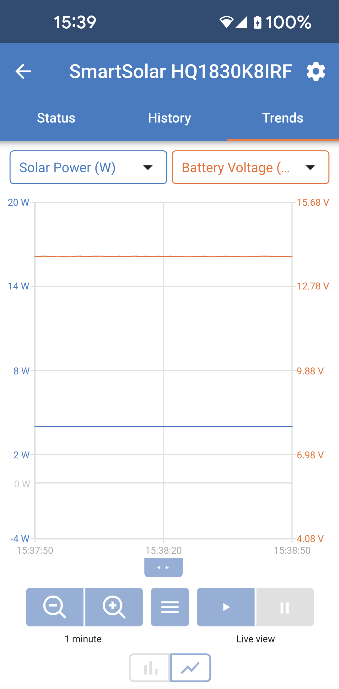

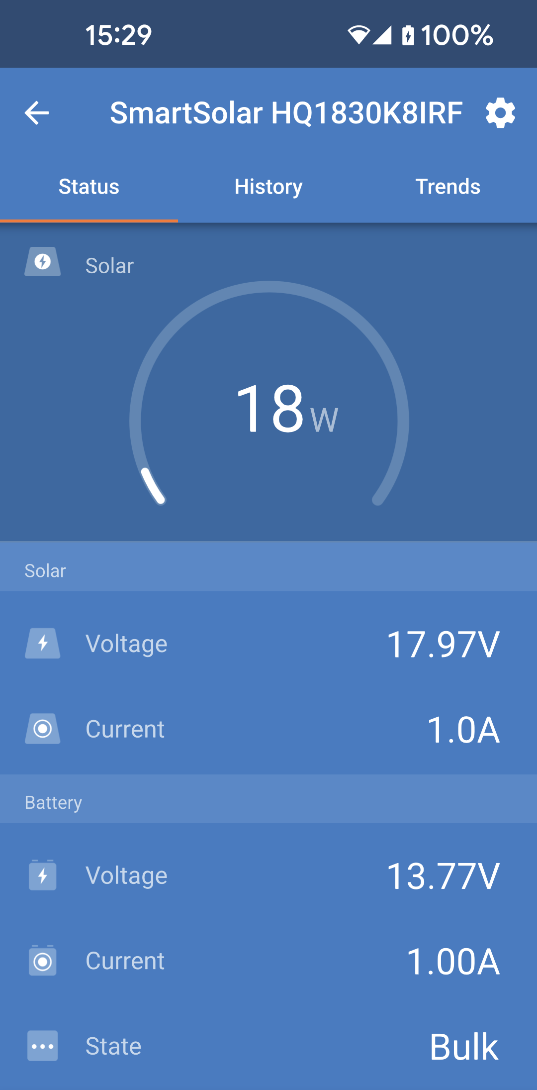

Solarladeregler-Seiten
Wenn Sie auf Ihr Solarladeregler-Produkt klicken, können Sie den aktuellen Ladestatus einsehen.
Um auf „Einstellungen“ zuzugreifen, klicken Sie auf das Zahnradsymbol
„Einstellungen“ ermöglicht den Zugang zu den umfangreichen Funktionen, die auf Ihrem Solarladeregler verfügbar sind, einschließlich der Programmierung der Ladeeinstellungen, der Auslösung von Relais, die durch die Solarzeit oder durch Spannungsparameter ausgelöst werden, sowie einer umfassenden historischen Analyse.
Für eine vollständige Erklärung der Optionen des Solarladereglers folgen Sie diesem Link.

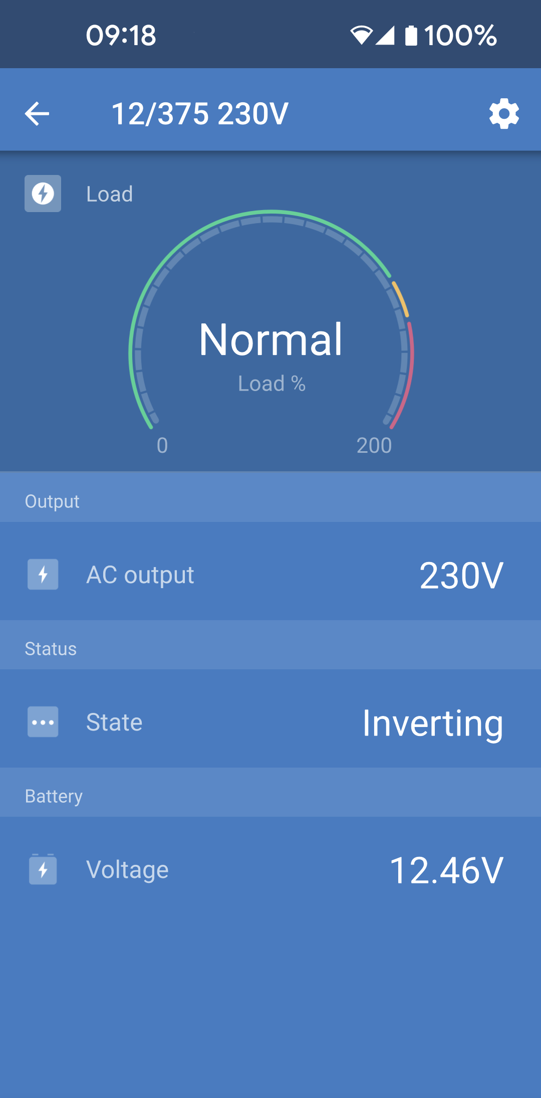

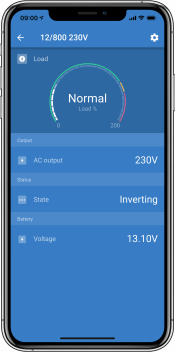

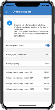

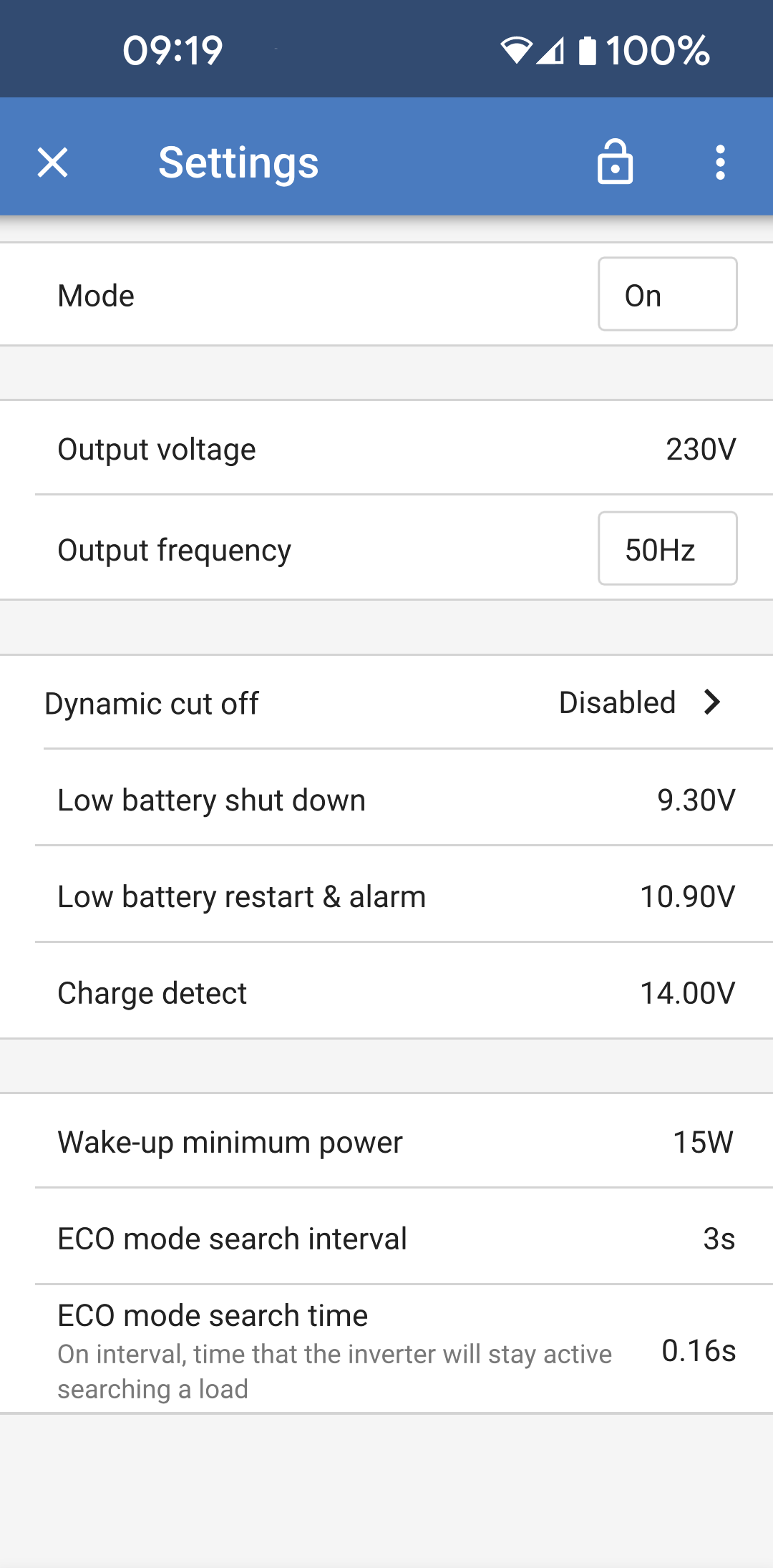

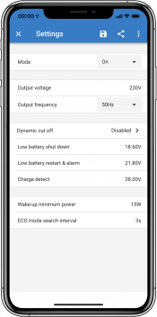

Wechselrichter-Seiten
Wenn Sie auf den Wechselrichter klicken, können Sie dynamische Daten wie z. B. die Leistungsaufnahme der angeschlossenen Lasten anzeigen; ein Leistungsbalken zeigt an, wie stark Ihr Wechselrichter arbeitet, und Sie finden Informationen wie die Batteriespannung usw.
Unter „Einstellungen“ können Sie Ausgangsspannungen/-frequenz einstellen; Niederspannungsabschaltungen und Neustarts - zusammen mit ihren Alarmen; eine dynamische Abschaltung - basierend auf der Last; zusammen mit anderen Einstellungen, über die Sie hier weitere Informationen finden.

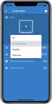

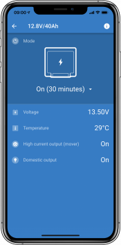

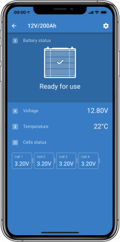

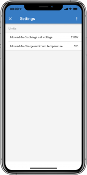

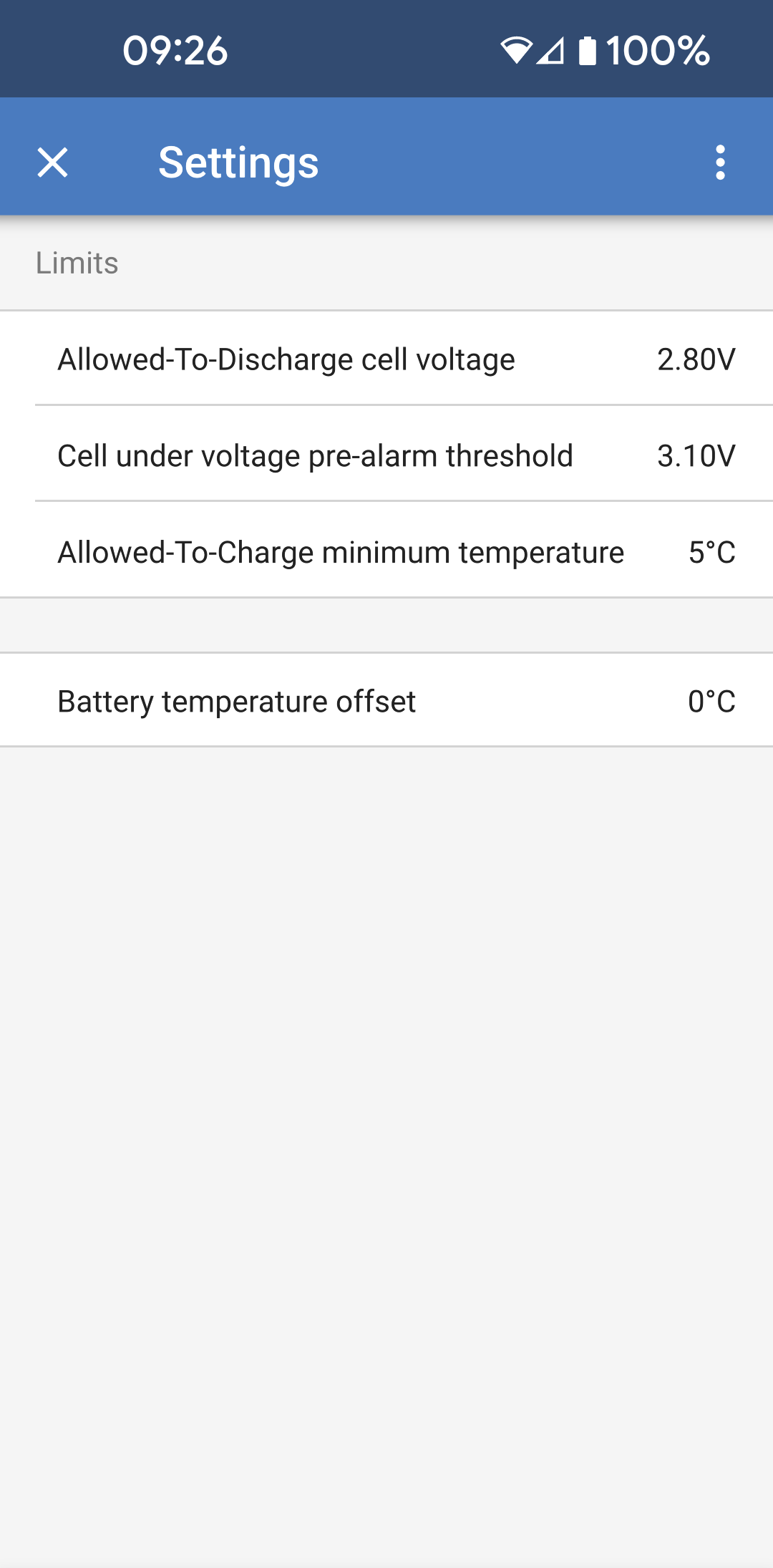

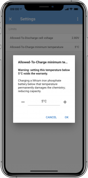

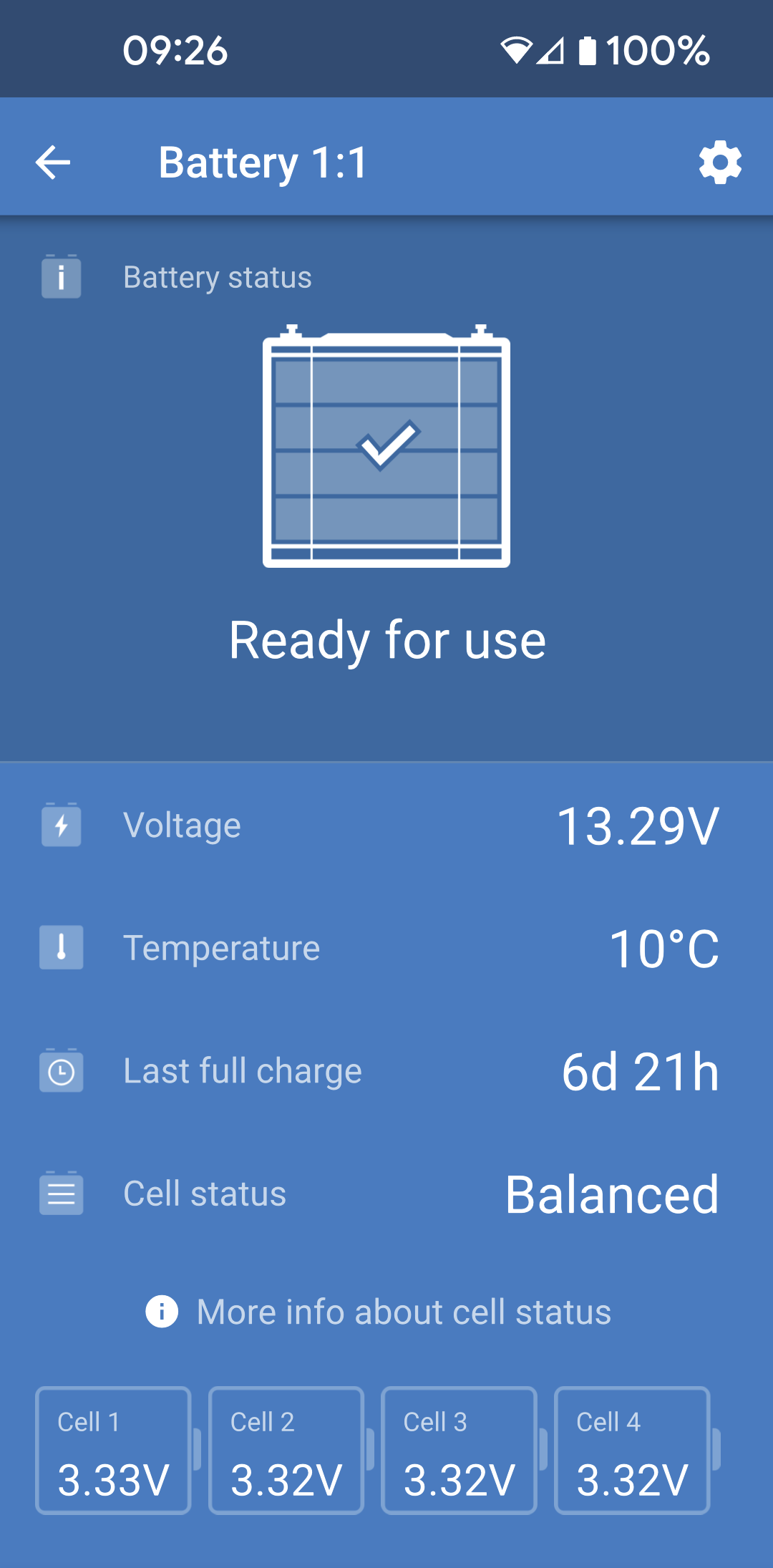

SmartLithium Battery
Lithium Battery Smart-Batterien haben Bluetooth eingebaut. Wenn Sie in der Geräteliste auf die Lithium Battery Smart klicken, können Sie Live-Daten über den Batteriestatus, die Spannung und die Temperatur anzeigen. Sie werden auch die Spannung jeder Zelle sehen - was ein wesentlicher Leitfaden für den Batteriezustand ist.
Unter „Einstellungen“ können Sie Entladungs- und Temperaturparameter ändern.

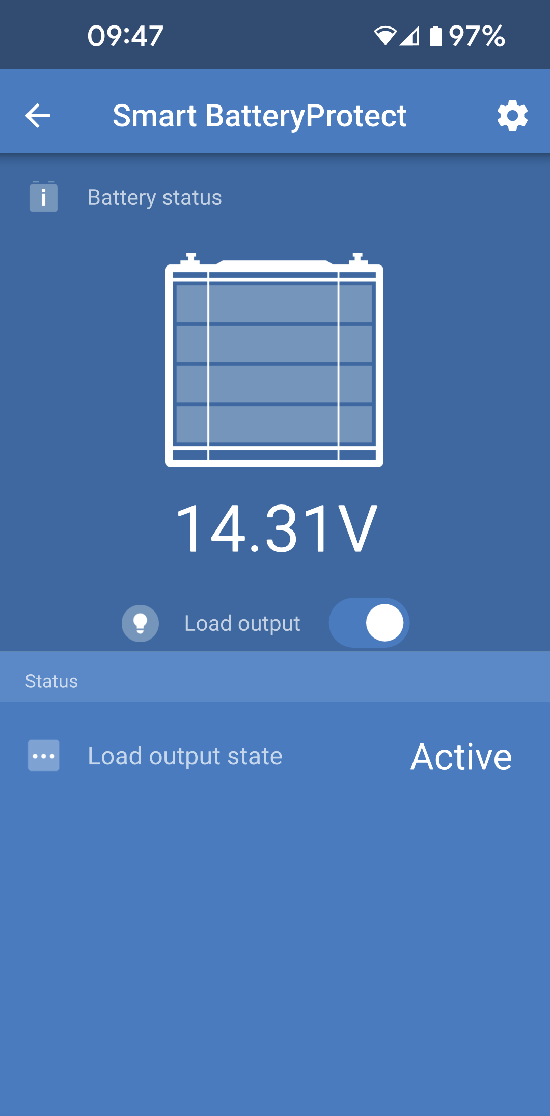

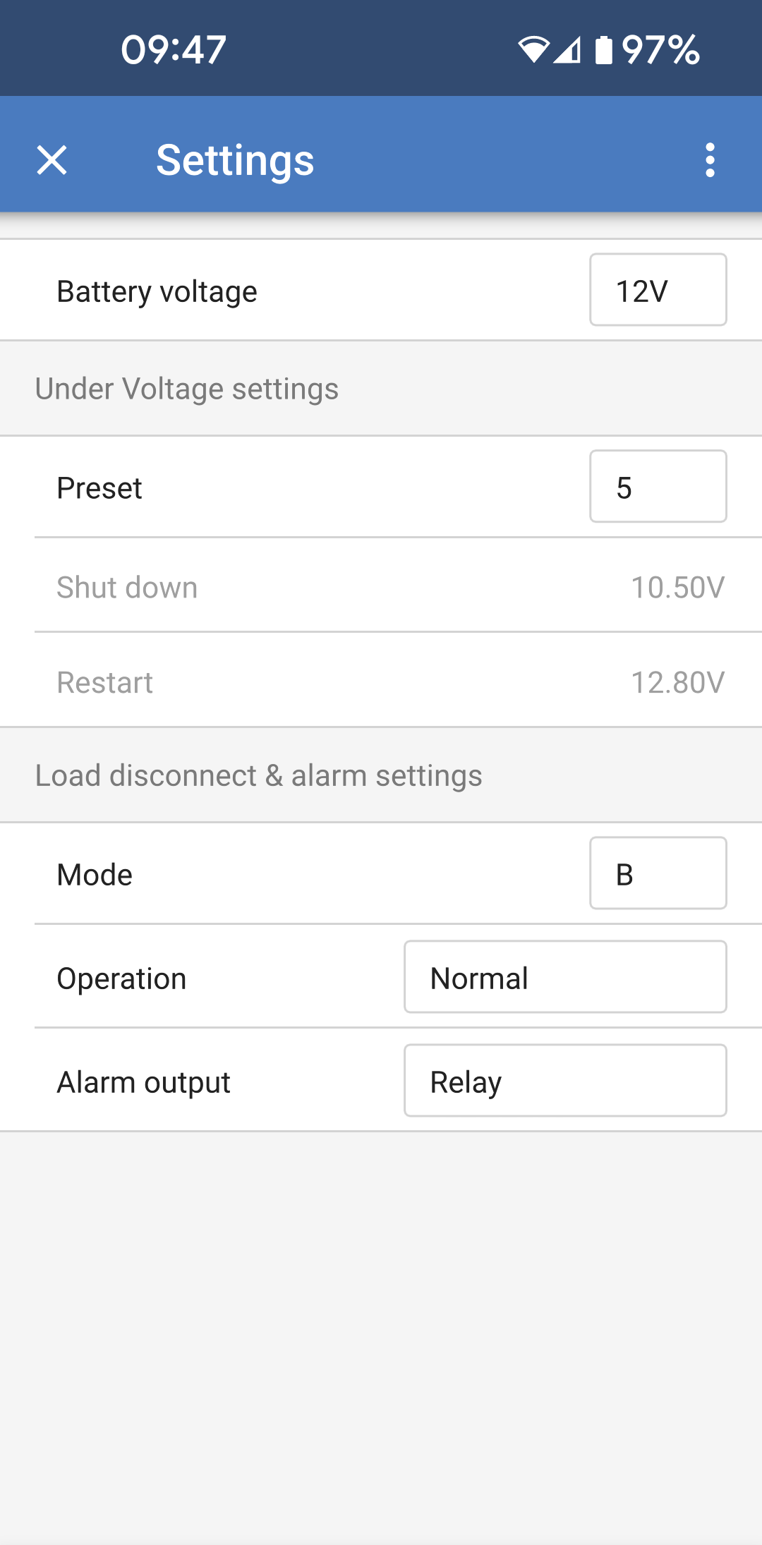

Smart BatteryProtect

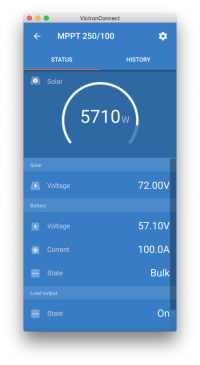

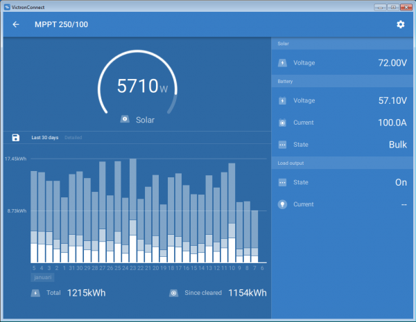

Windows
Hier ist ein Screenshot einer VictronConnect-App von einem PC mit einer Version des Microsoft Windows-Betriebssystems, die Informationen von einem MPPT anzeigt.

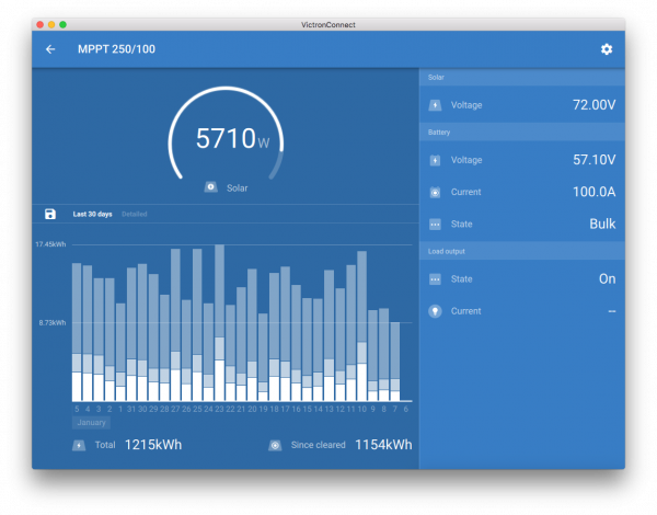

macOS
Hier ist ein Screenshot einer VictronConnect-App von einem PC, auf dem das Mac-Betriebssystem läuft, die Informationen von einem MPPT anzeigt.

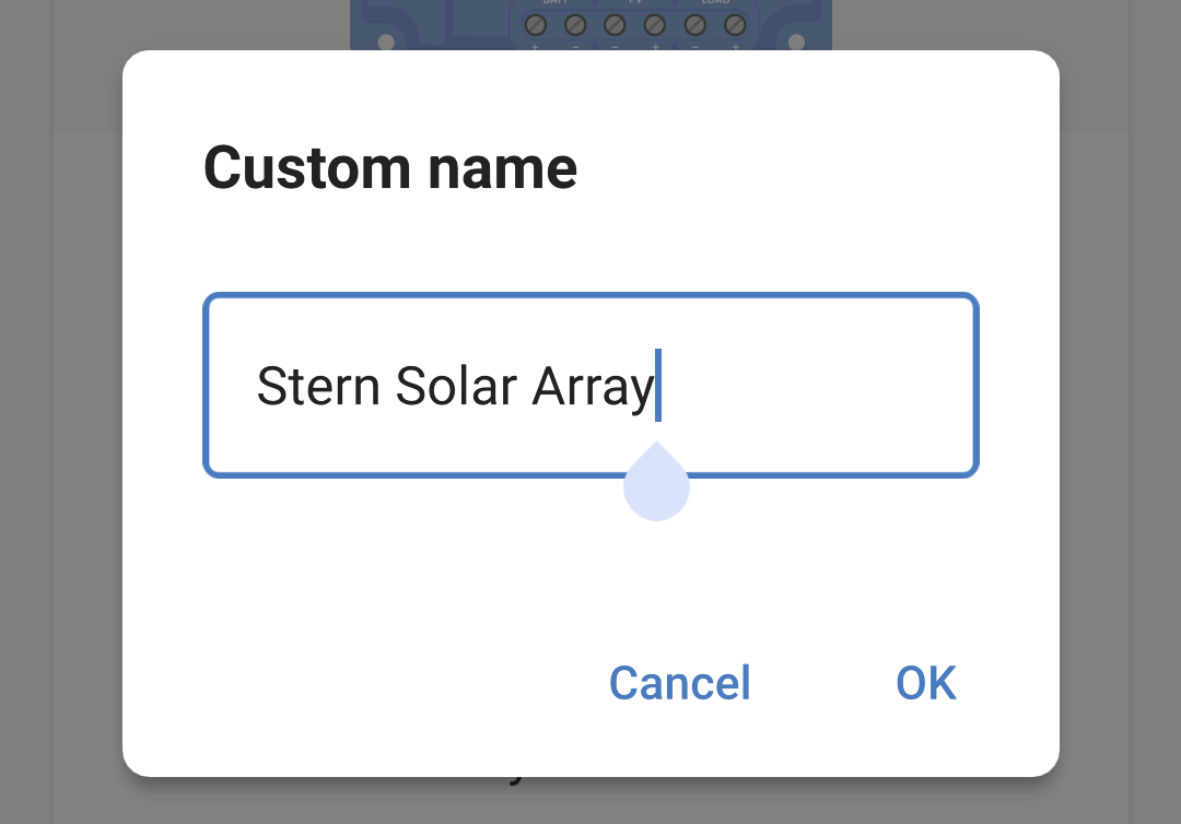

5.3. Vergabe eines benutzerdefinierten Namens für Ihre Produkte
Sie können den Namen Ihres Victron-Produkts ändern, um die Identifizierung zu vereinfachen. Dies ist nützlich, wenn Sie mehrere Produkte desselben Typs besitzen, beispielsweise MPPT-Laderegler.
Für andere Produkte finden Sie oben rechts die Schaltfläche
, die Sie direkt zur Produktinformationsseite führt.

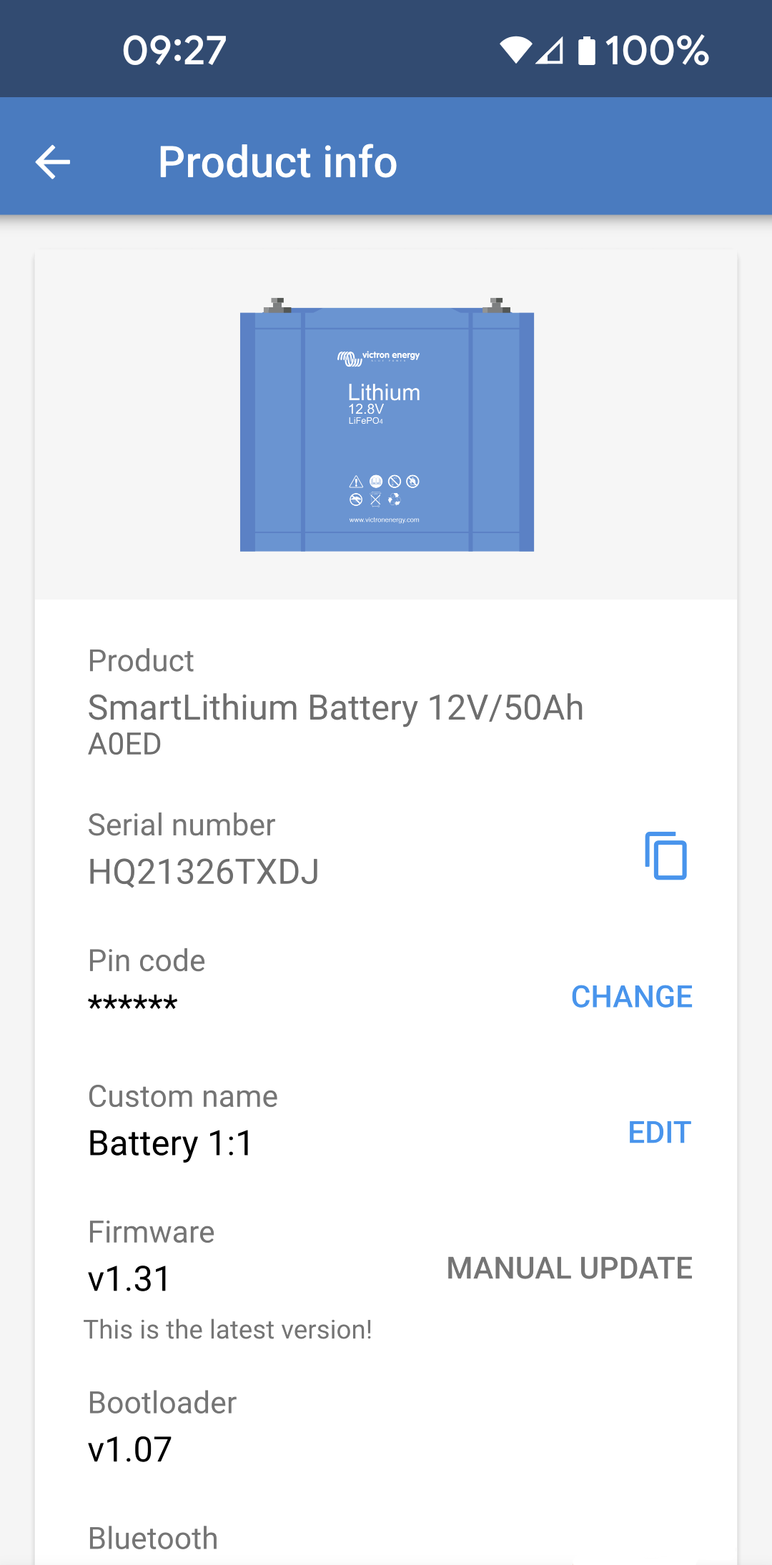

5.4. Wie Bluetooth deaktiviert und wieder aktiviert werden kann
Alle unsere Produkte, die Bluetooth eingebaut haben, verfügen über eine Funktion, mit der Bluetooth deaktiviert werden kann. Typischerweise ist der Grund dafür die Sicherheit, denn obwohl die Bluetooth-Verbindung durch einen PIN-Code geschützt ist, gibt es nichts Sichereres, als sie zu deaktivieren.
In den meisten Fällen ist es auch möglich, Bluetooth nach der Deaktivierung wieder zu aktivieren. Zum Beispiel durch Verwendung eines VE.Direct-Kabels.
Es gibt jedoch einige wenige Ausnahmen:
Sobald Bluetooth auf diesen Produkten deaktiviert wurde, bleibt es dauerhaft deaktiviert und kann nicht mehr zurückgesetzt werden.

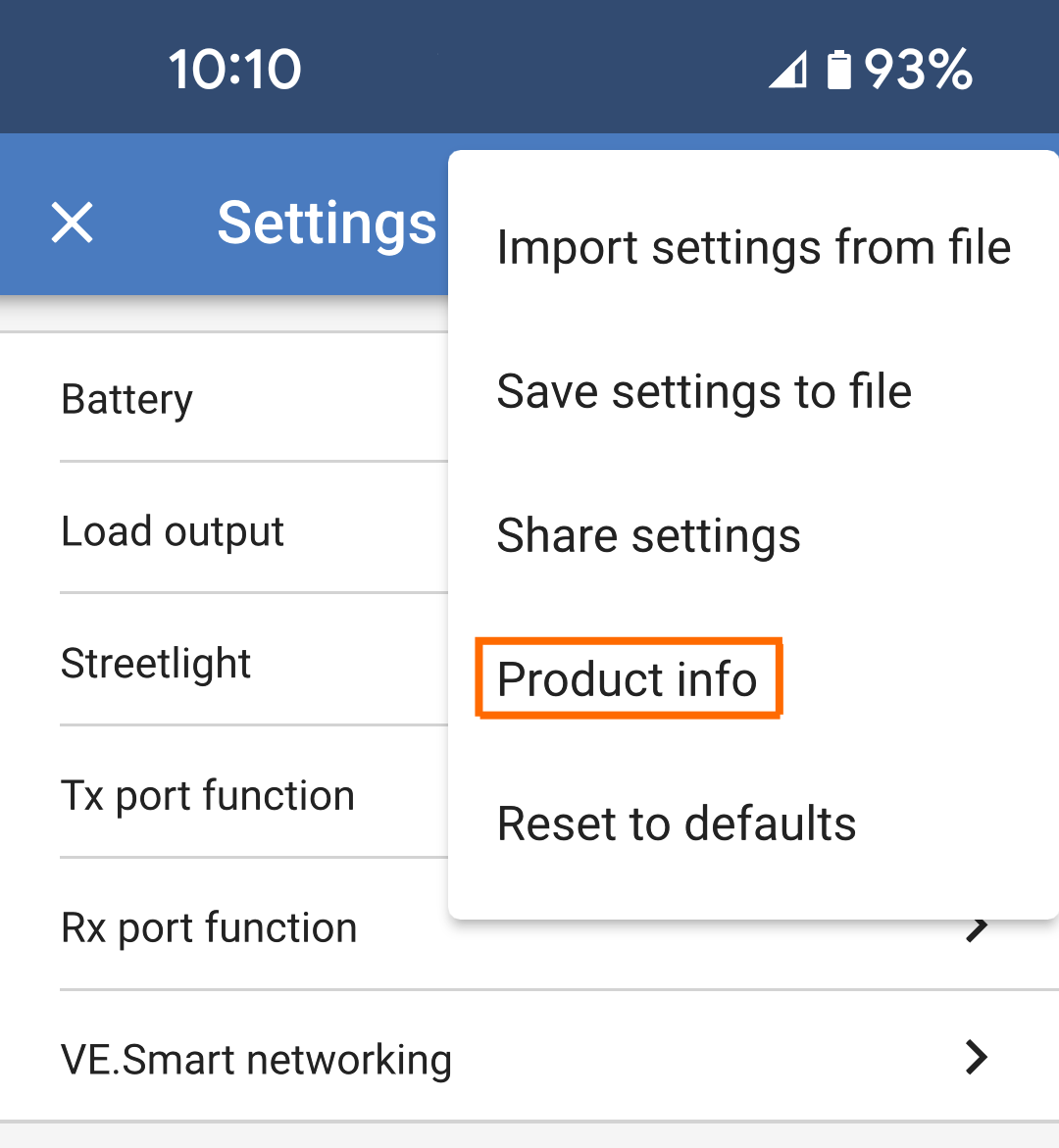

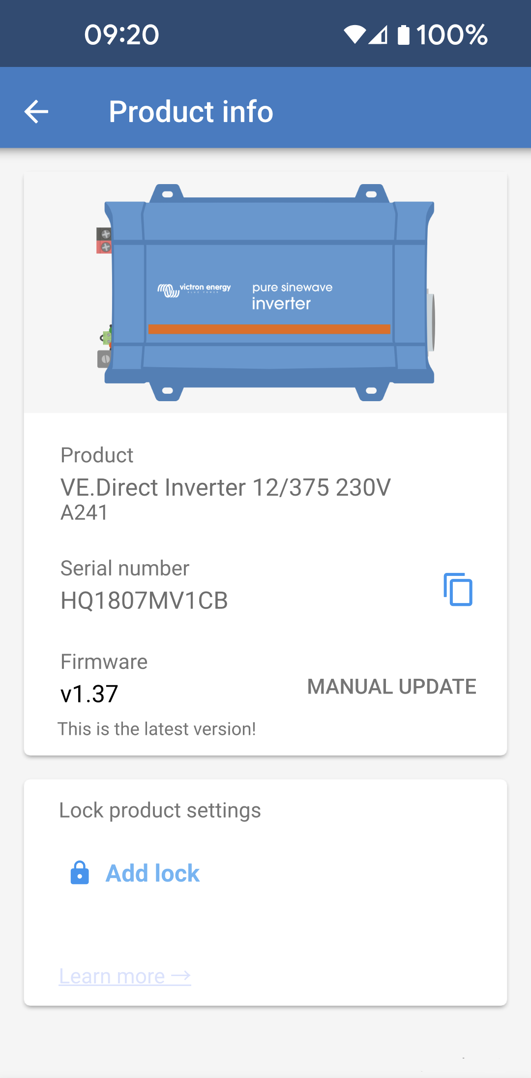

Auffinden des Bluetooth-Menüs
Schließen Sie zunächst Ihre Verbindung ab; gehen Sie dann zur Produktinformation sseite, indem Sie auf die Schaltfläche oben rechts klicken:
Bei einigen Produkten wird es das Symbol für Einstellungen sein:
. Nachdem Sie dieses Menü geöffnet haben, drücken Sie
und klicken Sie auf Produktinformation.Für andere Produkte finden Sie oben rechts die Schaltfläche
Wenn das Produkt über die Funktion verfügt, dass Bluetooth deaktiviert werden kann, sehen Sie das Feld „Bluetooth“ mit einer Umschalttaste neben dem Text „Bluetooth aktiviert“. Schalten Sie den Schalter auf aus, die Schaltfläche wechselt von hellblau zu grau und ein Dialog wird angezeigt, um Ihre Aktion zu bestätigen. Wenn Sie „Abbrechen“ wählen, bleibt die Änderung Bluetooth eingeschaltet und die Umschalttaste und der Text kehren in die Position „Bluetooth aktiviert“ zurück.
Bei einigen Produkten wird anstelle eines Kippschalters eine Schaltfläche Deaktivieren angezeigt.

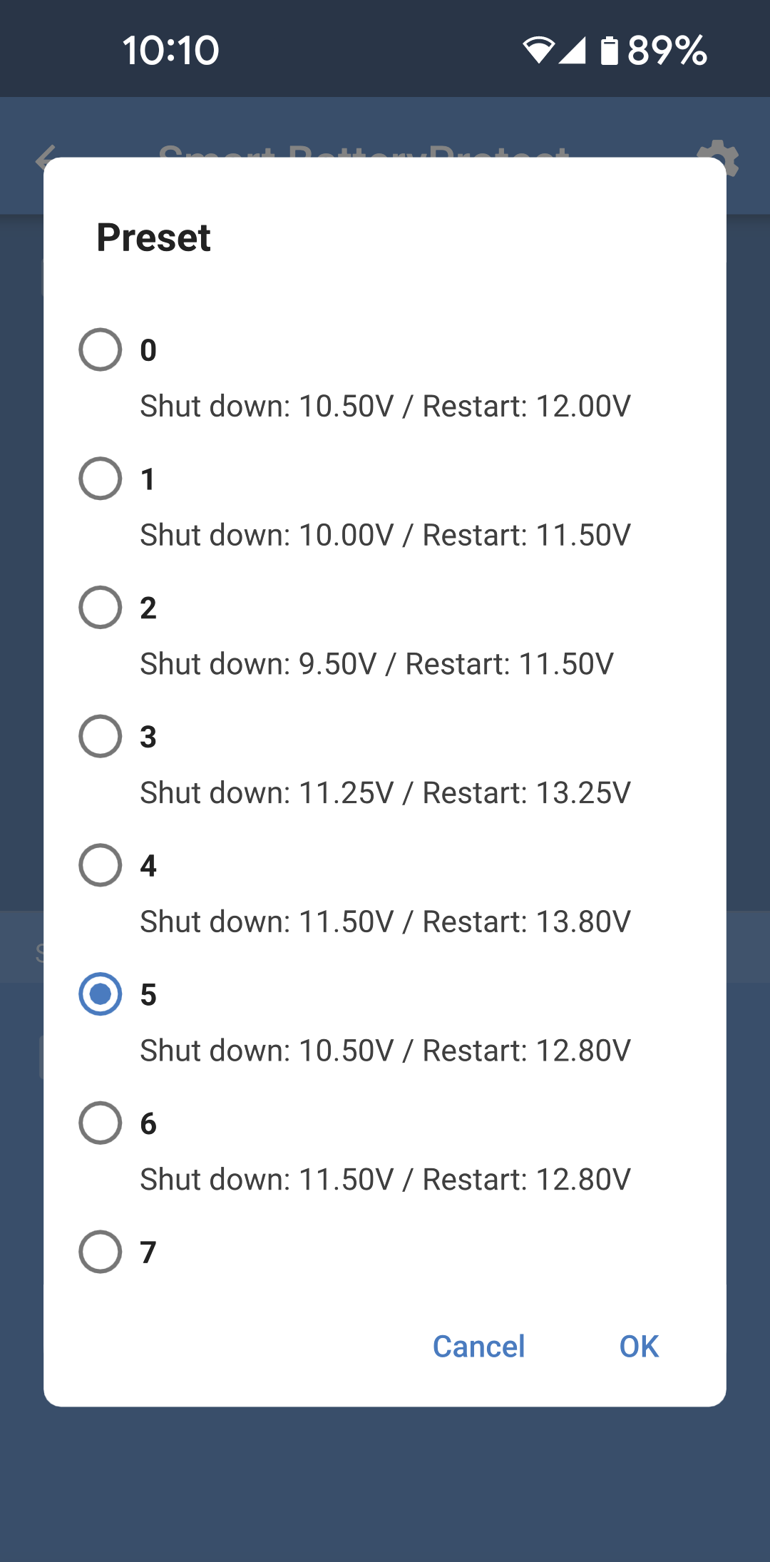

Die Produktseite finden Sie hier.
Bluetooth kann deaktiviert/wieder aktiviert werden, indem der PROG-Pin mit Masse verbunden und F (aktivieren) oder h (deaktivieren) gewählt wird. Schauen Sie im Produkthandbuch nach, um weitere Einzelheiten zu erfahren.

Bluetooth wird beim Einschalten vorübergehend für 30 Sekunden aktiviert. Sie können innerhalb dieser 30 Sekunden eine Verbindung herstellen, um ein Firmware-Update durchzuführen oder Bluetooth wieder zu aktivieren. Wenn Sie innerhalb der ersten 30 Sekunden keine Verbindung herstellen, wird Bluetooth deaktiviert.

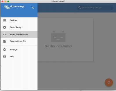

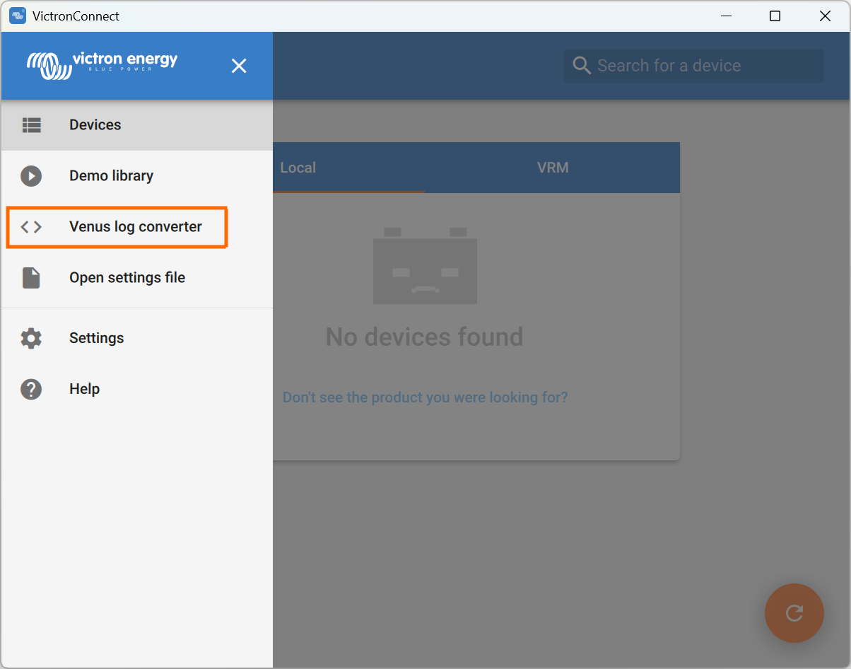

5.5. Importieren und Konvertieren einer GX-Produktfamiliendatenbankdatei

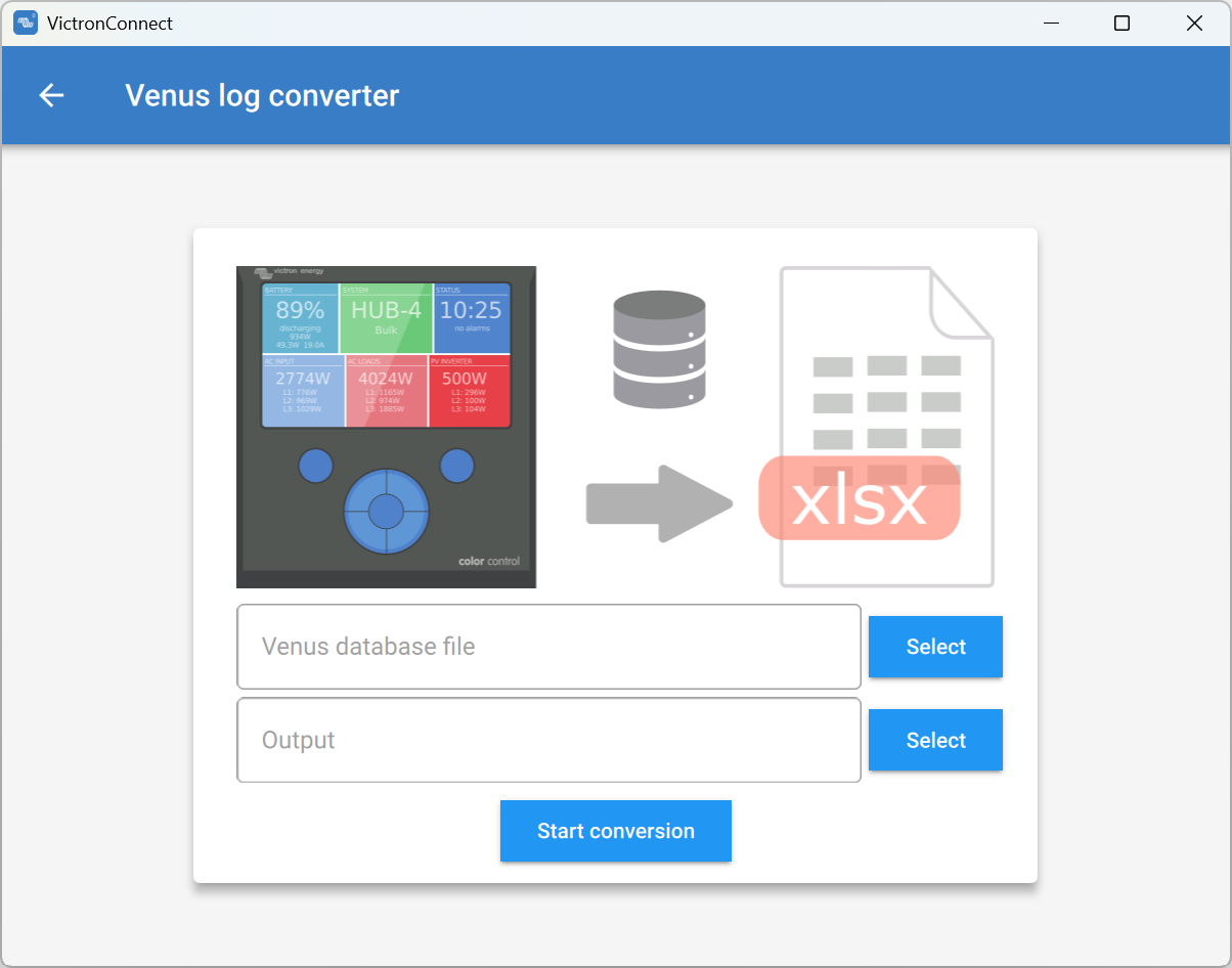

VictronConnect ermöglicht es Ihnen, die SQLITE-Datenbank-Protokolldatei (die von VenusOS auf der GX-Produktfamilie erstellt wird) zu importieren und in eine Microsoft Excel XLSX-Datei zu konvertieren.
Dies kann für abgelegene Orte ohne Internetverbindung nützlich sein, um die Datei auf das VRM-Portal hochzuladen, oder wenn Sie Ihre Daten nicht auf die Server von Victron hochladen möchten.
Anmerkung
Diese Funktion ist nur für die macOS- und Windows-Version von VictronConnect verfügbar. Es ist nicht für iOS- oder Android-Geräte verfügbar.

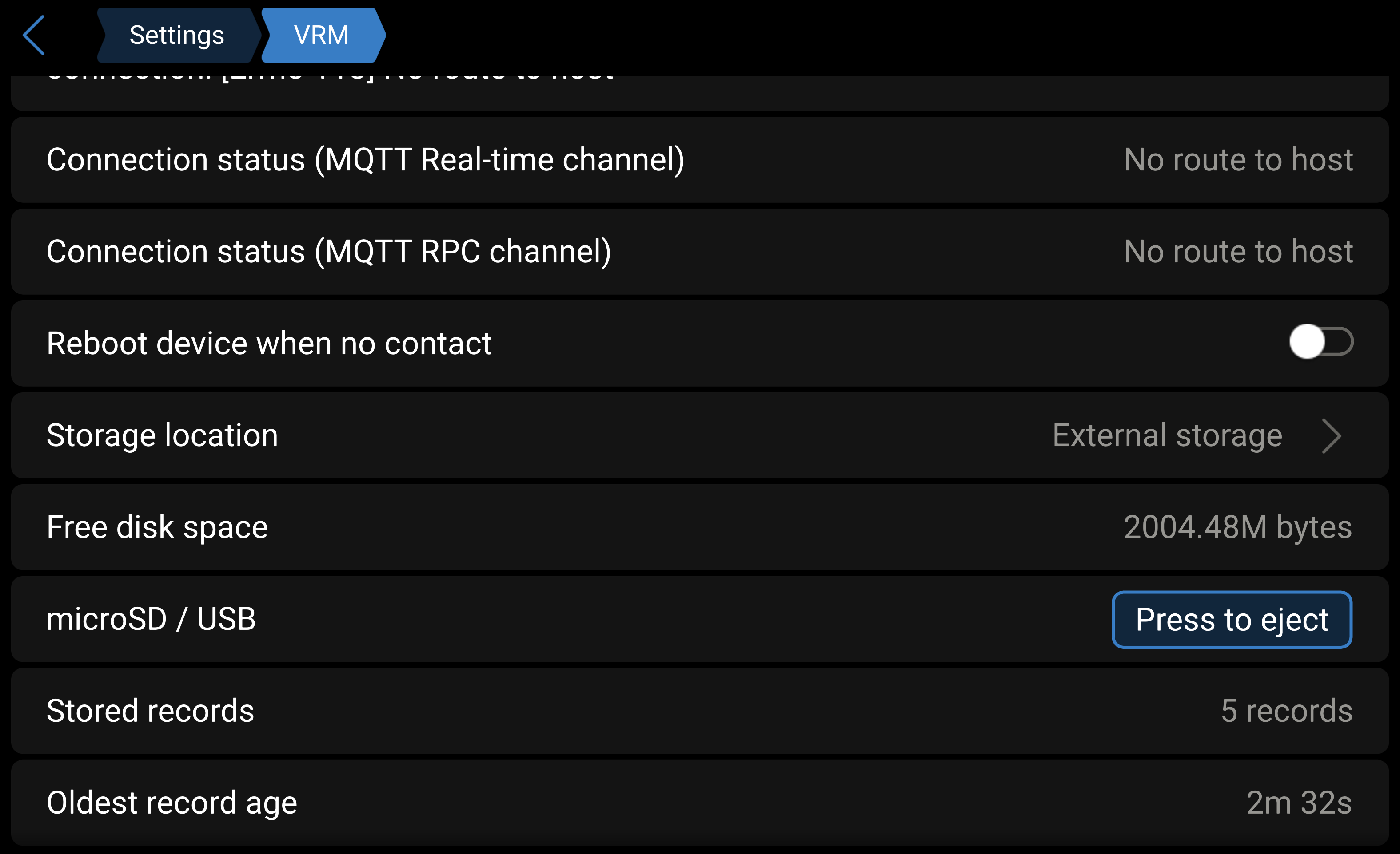

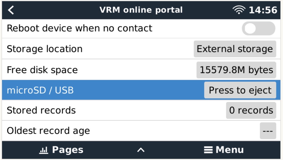

Die „Venus-Datenbankdatei“ wird auf einer externen microSD-Karte oder einem USB-Stick gespeichert, die bzw. der an das GX-Gerät angeschlossen werden muss.
Anmerkung
Daten werden nur dann auf dem externen Speichergerät gespeichert, wenn das GX-Gerät offline ist. Wenn das GX-Gerät mit VRM verbunden ist, werden die Protokolldaten an VRM übertragen, und es werden keine Daten auf dem externen Speicher gespeichert.
Es ist wichtig, die microSD-Karte oder das USB-Speichergerät auszuwerfen, bevor Sie es vom GX-Gerät entfernen.
AnmerkungDie Schaltfläche „Zum Auswerfen drücken“ wird nur angezeigt, wenn ein externes Speichergerät erkannt wird.

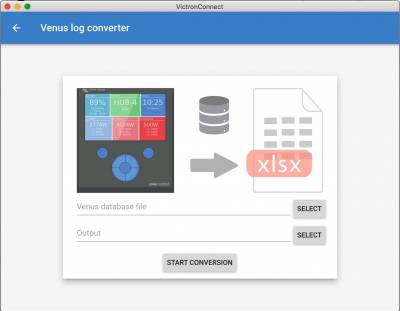

Kopieren Sie die Datenbankdatei (im Stammverzeichnis des Speichersticks gespeicherte SQLITE-Datei) auf die lokale Festplatte des Computers.
Für die Größe der zu importierenden Datenbank besteht keine Obergrenze, es können viele Jahre an Daten importiert werden. Wir bitten Sie daher um etwas Geduld während der Konvertierung.
Dieser Prozess erfordert keine Internetverbindung und kann vor Ort durchgeführt werden. Ihre Daten werden nicht an die Victron-Server gesendet.
Beachten Sie, wenn Sie die grafischen Tools von VRM verwenden möchten, können Sie die Datenbankdatei vor der Konvertierung auch als ZIP komprimieren und in VRM hochladen.
Hier sehen Sie einen Beispielsatz mit Daten für einen Monat, die von der .SQLITE3-Datenbank in die .XLSX-Tabelle konvertiert wurden.
Beispieldaten aus der VictronConnect-Konvertierung der Datenbank des GX-Geräts
