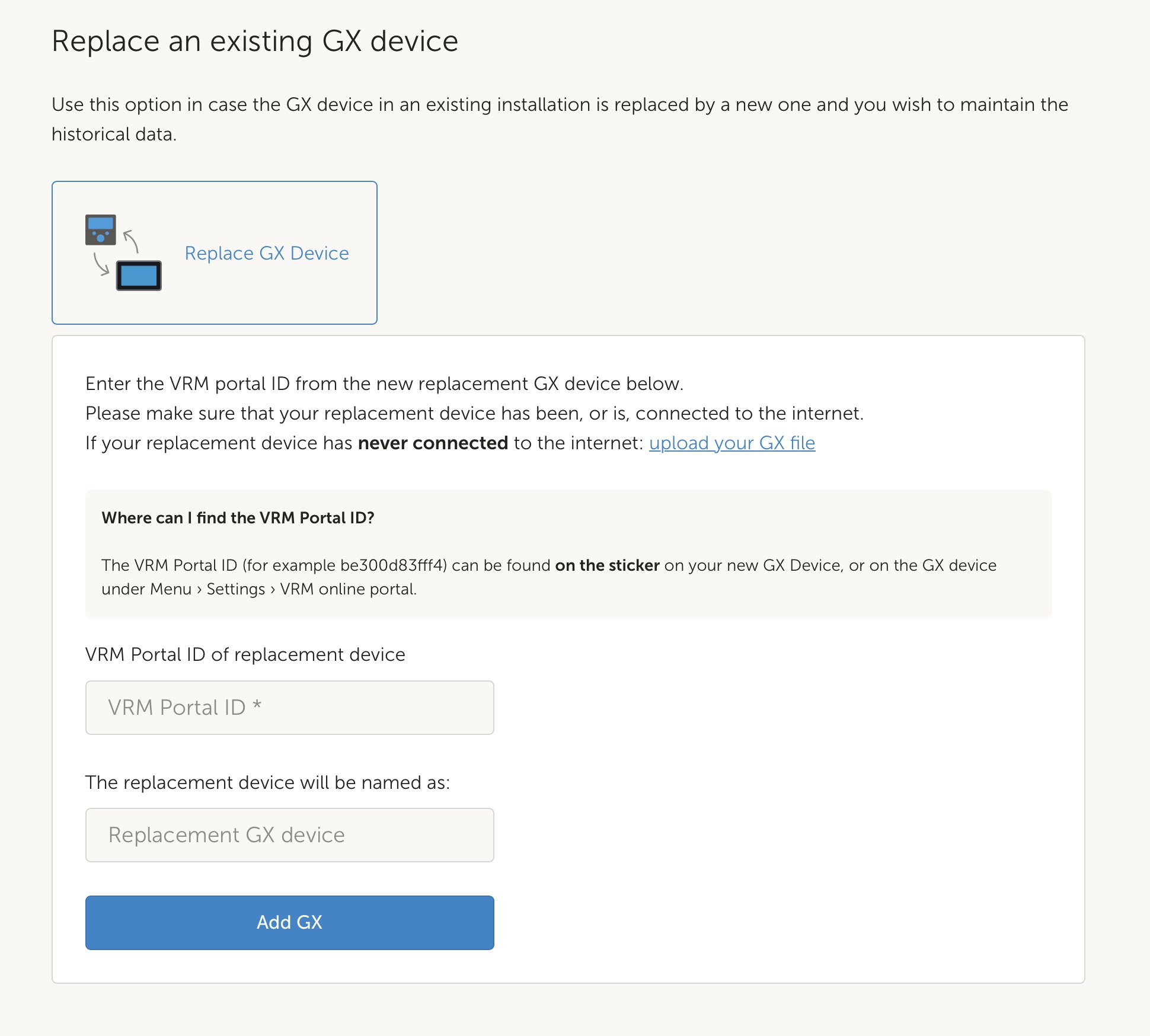

- Nel VRM, cliccare su "Aggiungi impianto" e selezionare "Sostituisci dispositivo GX" La stessa opzione si applica indipendentemente dal modello da sostituire.
 - Immettere l'ID del Portale VRM del nuovo dispositivo GX sostitutivo e cliccare su "Aggiungi GX"

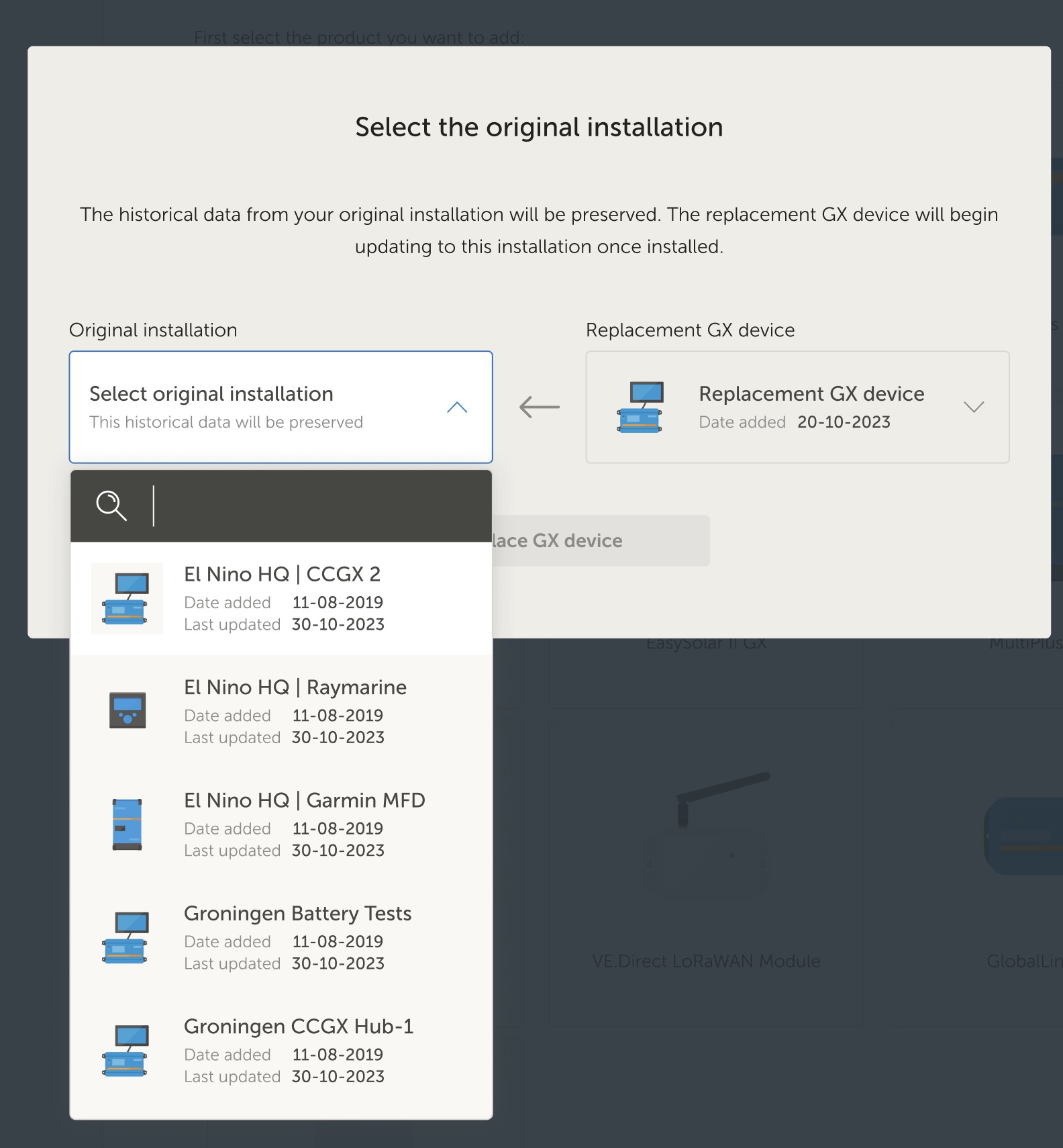

- Selezionare l'impianto originale, contenente i dati cronologici che si desiderano conservare.

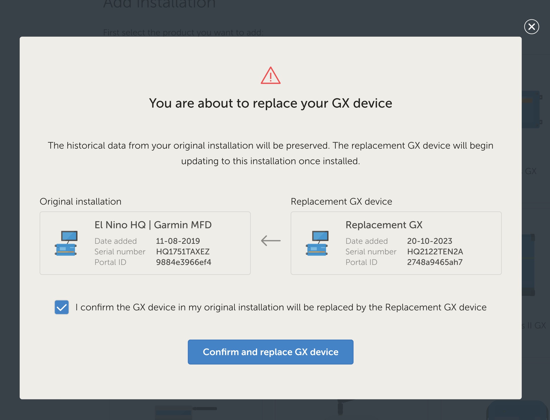

- Dedicare del tempo a esaminare attentamente la schermata di conferma. Prestare particolare attenzione alle date, ai numeri di serie e all’ID del Portale e verificare che corrispondano a quanto previsto.
- Una volta confermata la correttezza di tutti i dati, spuntare la casella di conferma e procedere.
