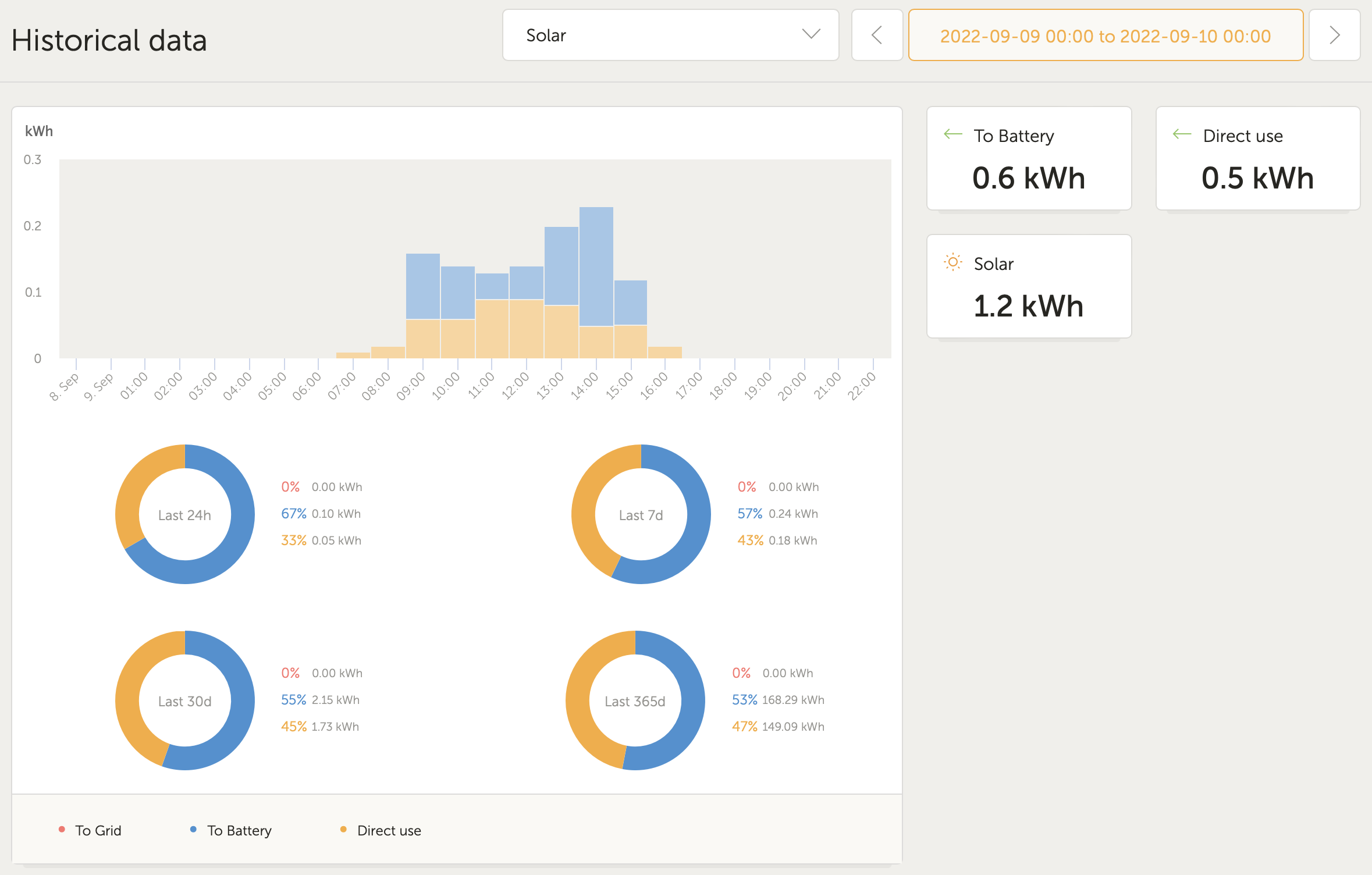

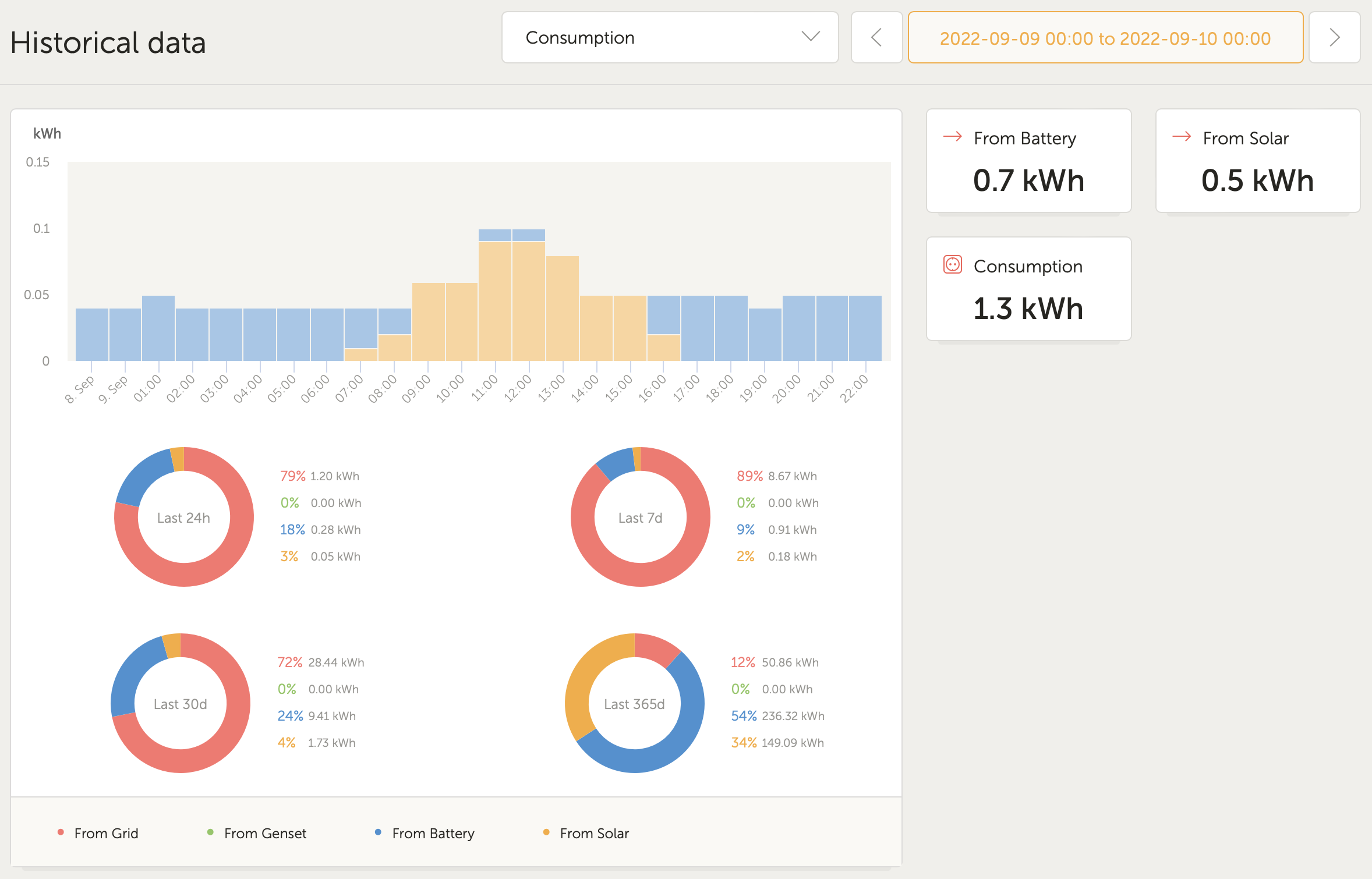

17.3. Quali sono i requisiti per la scheda Rendimento solare e Consumo?
Queste sono le schede Rendimento solare e Consumo del Portale VRM:
  • Solare:
  • Consumo :
Questi grafici si basano su informazioni calcolate dal dispositivo GX, in base ai valori dei contatori di energia letti dai dispositivi collegati.

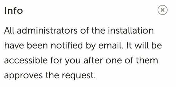

17.17. Quando si tenta di aggiungere un nuovo impianto, viene visualizzato un messaggio popup, il quale segnala che tutti gli amministratori dell'impianto sono stati avvisati via e-mail, perché?
Le ragioni di questo fenomeno possono essere due:
  1. È stato acquistato un impianto di seconda mano con il dispositivo GX e il sistema (e con esso l'ID del Portale VRM del dispositivo GX) è ancora registrato a nome del precedente proprietario.
  2. Il sistema è stato installato da un installatore professionista che vi ha registrati solo come utente senza diritti di amministrazione.
Il rimedio più semplice è contattare il luogo di acquisto e chiedere di approvare la richiesta nella loro e-mail. Questa e-mail viene inviata automaticamente.
Se non si riceve una risposta direttamente da loro e si desidera modificare l'Amministratore del sito VRM, è necessario contattare il rivenditore presso il quale è stato acquistato il pezzo.
Inviare un'e-mail o chiamare il rivenditore e inoltrare una "Richiesta di cambio Amministratore Victron VRM", insieme all'ID del portale VRM e alla prova di acquisto/proprietà del dispositivo.
Se la catena di Installatori, Rivenditori e Distributori non è più disponibile o è sconosciuta, è necessario aprire un ticket di assistenza qui: https://professional.victronenergy.com/support/
