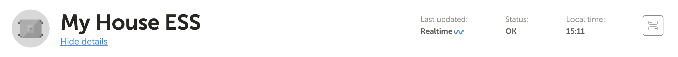

Controllare la parte superiore della pagina alla voce "Ultimo aggiornamento" per vedere se si trova in modalità tempo reale. Questa è un'immagine della schermata quando si utilizzano i dati in tempo reale. Notare l'icona dei Controlli sul lato destro; appare solo in modalità tempo reale:

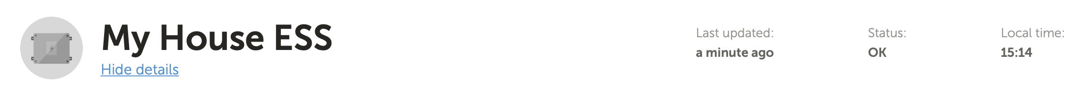

Questa è un’immagine della schermata di un sistema che non utilizza i dati in tempo reale:

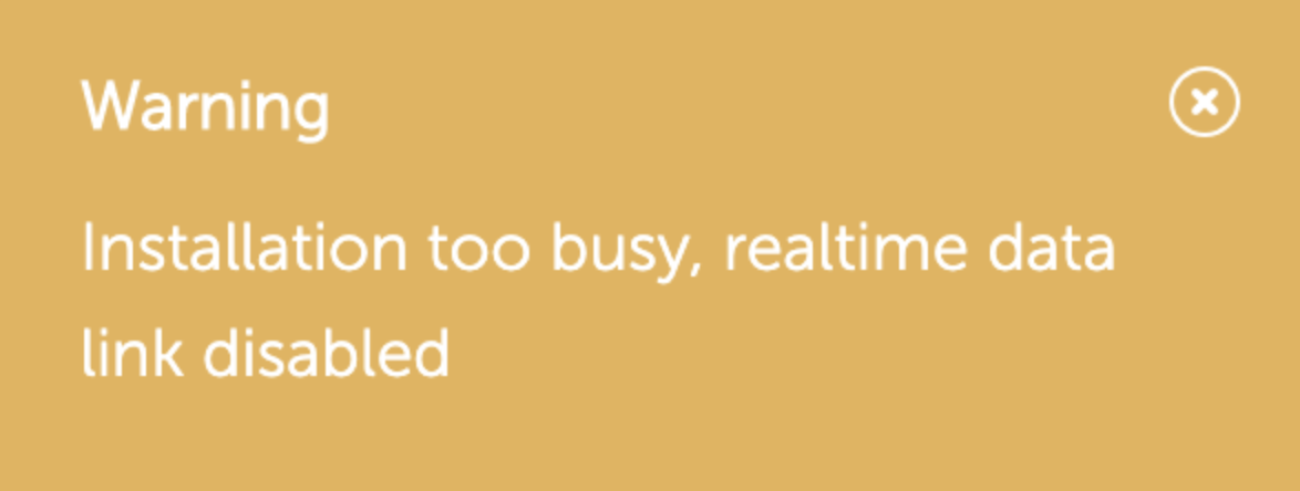

Per evitare che ciò accada, la dashboard si sospende automaticamente se il carico della CPU è troppo elevato, nel qual caso viene visualizzato un avviso nella parte inferiore destra dello schermo:
