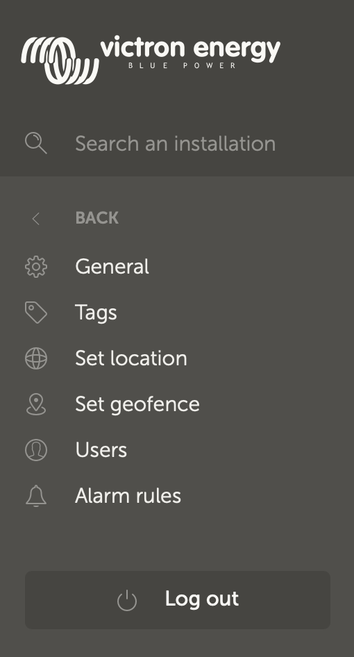

L'impostazione delle Regole di allarme si trova in Impostazioni → Regole di allarme:

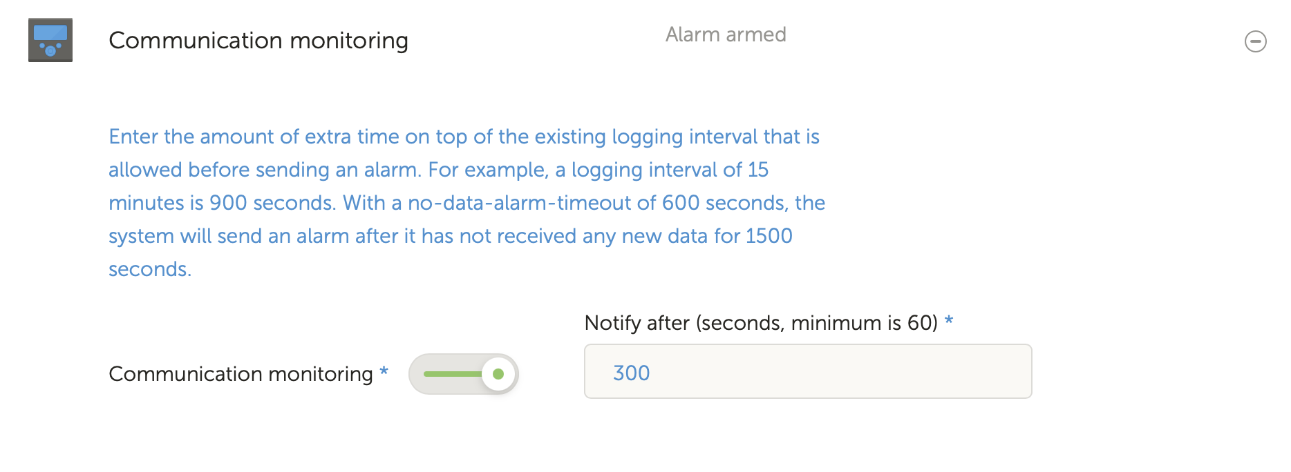

6.1. Monitoraggio comunicazioni
Generalmente utilizzato per gli impianti fissi, come i sistemi off-grid e gli impianti di telecomunicazione, per i quali è importante sapere che la comunicazione tra il dispositivo GX (cioè, l'impianto) e il portale VRM potrebbe essere stata persa.
Opzioni disponibili:
- Attivazione/disattivazione del monitoraggio delle comunicazioni
- Notifica dopo: prolunga l'intervallo (come impostato nelle impostazioni online del portale VRM del dispositivo GX per Intervallo di registro) consentito senza ricezione di dati prima di inviare un allarme di assenza dati

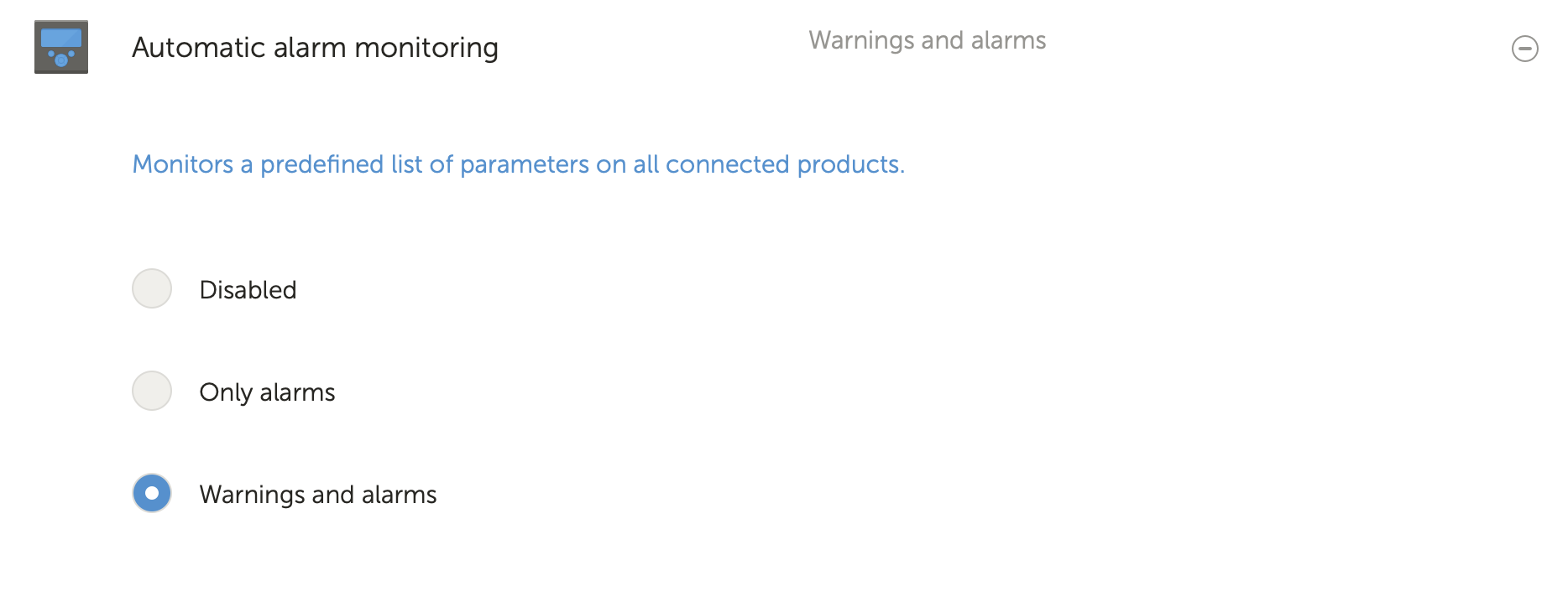

6.2. Monitoraggio automatico allarmi
Monitora un elenco predefinito di parametri per tutti i prodotti collegati. Grazia a questa funzione, non è necessario configurare manualmente le regole di allarme per tutti i vari parametri. Viene inviata una notifica se uno dei parametri elencati di seguito entra in uno stato di Allarme e, facoltativamente, anche di Avviso. Se il parametro torna al suo valore normale, verrà inviata una notifica di recupero.
L'impostazione predefinita è Solo allarmi.
- Disattivato: disattiva il monitoraggio automatico degli allarmi
- Solo allarmi: invia notifiche solo per gli allarmi
- Avvisi e allarmi: invia notifiche per avvisi e allarmi

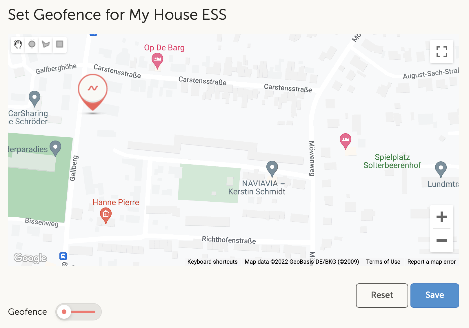

6.7. Recinzione geografica
Generalmente utilizzata per camper e imbarcazioni. Il seguente esempio mostra una Recinzione geografica che emette un avviso quando il camper lascia lo spazio di parcheggio designato. Scatta un allarme anche quando non si ricevono più i dati di localizzazione, ad esempio quando il ricevitore GPS viene scollegato. Utilizzarlo unitamente all'allarme di monitoraggio delle comunicazioni per una copertura completa.
Passi per configurare una Recinzione geografica:
- Entrare in Impostazioni → Recinzione geografica e cliccare su Imposta recinzione geografica.
- Disegnare un cerchio, una forma o un rettangolo (disponibili in alto a sinistra) intorno all’attuale posizione del GPS (contrassegnata da un'icona a forma di goccia con un'onda sinusoidale all'interno). È anche possibile disegnare forme irregolari con lo strumento Forma.
- La Recinzione geografica si attiva quando viene salvata. Utilizzare il cursore in basso a sinistra per disattivare l'allarme Recinzione geografica prima di spostare il camper o l'imbarcazione dalla sua posizione.

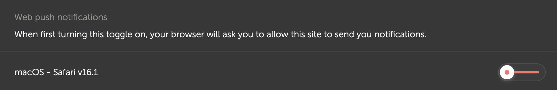

6.8.2. Come impostare le notifiche push web in un browser
Le notifiche push possono essere attivate anche per un browser web come Apple Safari, Google Chrome e altri per macOS e Windows. Questo capitolo spiega i passi necessari per farlo.
- Accedere al proprio account VRM tramite un browser web.
- Cliccare su "BACK" (indietro) in alto a sinistra.
- Cliccare su Preferenze, quindi cliccare su Notifiche.
- In "Impostazioni di notifica per questo dispositivo", alla voce "Notifiche push web" il browser è già presente nell'elenco, ma non è ancora attivo. Azionare il cursore per attivare le notifiche web push. - Quando si attiva il pulsante a due posizioni per la prima volta, il browser chiederà se si desidera consentire all'URL del VRM di inviare notifiche. Verrà richiesto una sola volta. Se non si concede l’autorizzazione, è possibile farlo in un secondo momento nelle impostazioni dell'applicazione del browser (vedere anche le FAQ Perché non riesco a ricevere le notifiche push nel browser Google Chrome su un Mac Apple?).
- Assicurarsi che funzioni; toccare Invia una notifica di prova. - Tutti i dispositivi e i browser sui quali sono state attivate le notifiche push del VRM dovrebbero ricevere la notifica di prova.

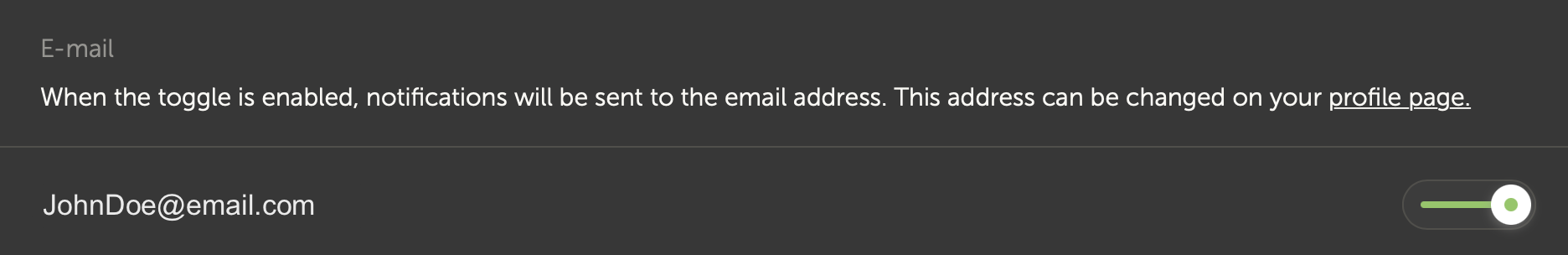

6.8.3. Come impostare le notifiche via e-mail
A differenza delle notifiche push, che devono essere impostate per ogni dispositivo, è sufficiente attivare le notifiche via e-mail su un qualsiasi dispositivo e si attiveranno automaticamente su tutti gli altri dispositivi. Per attivare le notifiche via e-mail è necessario eseguire i seguenti passaggi.
- Aprire l'App VRM o accedere al proprio account VRM su un browser web.
- Toccare/cliccare su "BACK" (indietro) nel menu di sinistra.
- Toccare Preferenze, quindi toccare Notifiche.
- Cliccare sul pulsante a due posizioni in "Impostazioni di notifica per questo dispositivo" sotto "E-mail" per attivare le notifiche via e-mail.
- Assicurarsi che funzioni; toccare Invia una notifica di prova. - Si dovrebbe ricevere la notifica di prova via e-mail.
