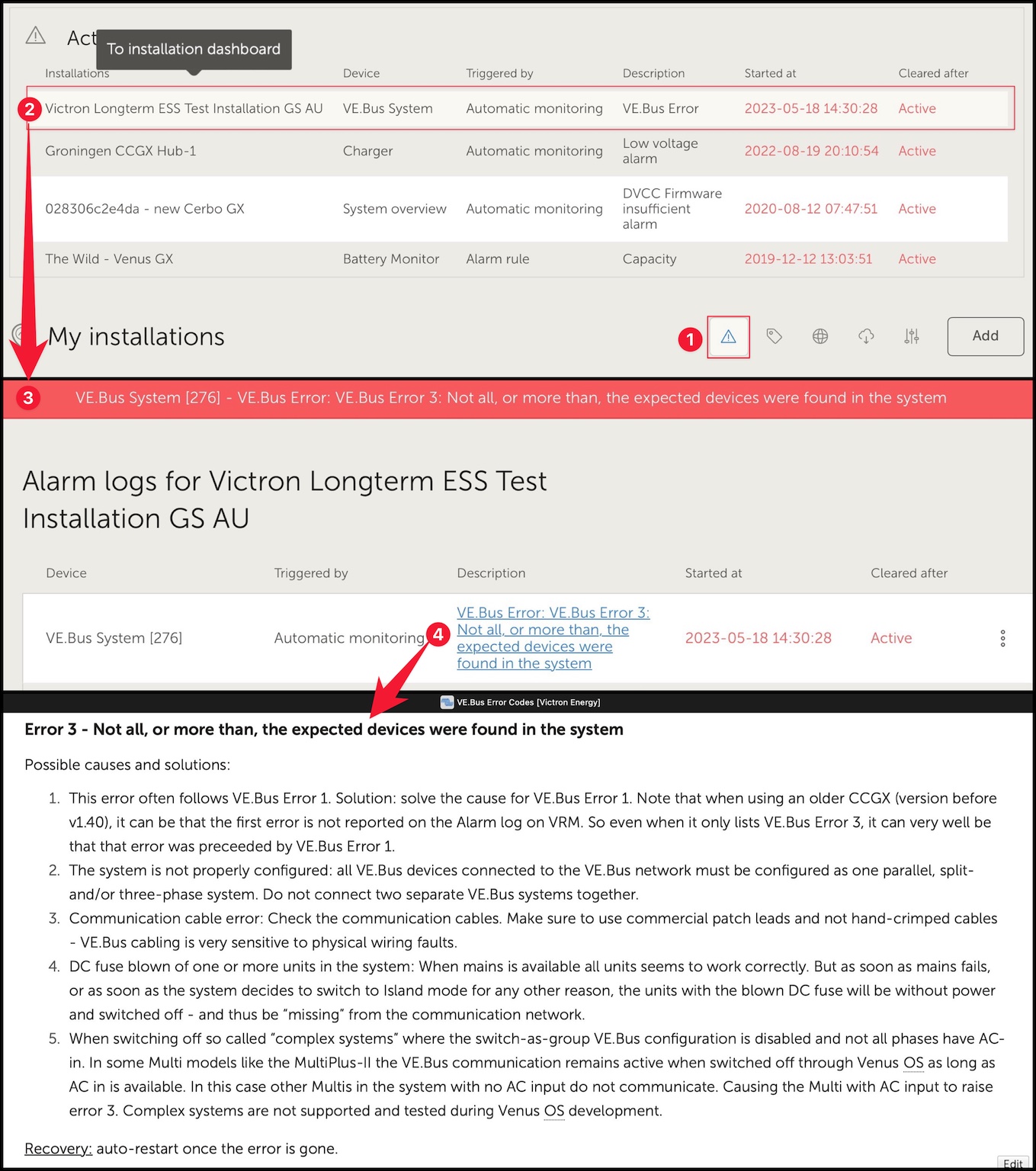

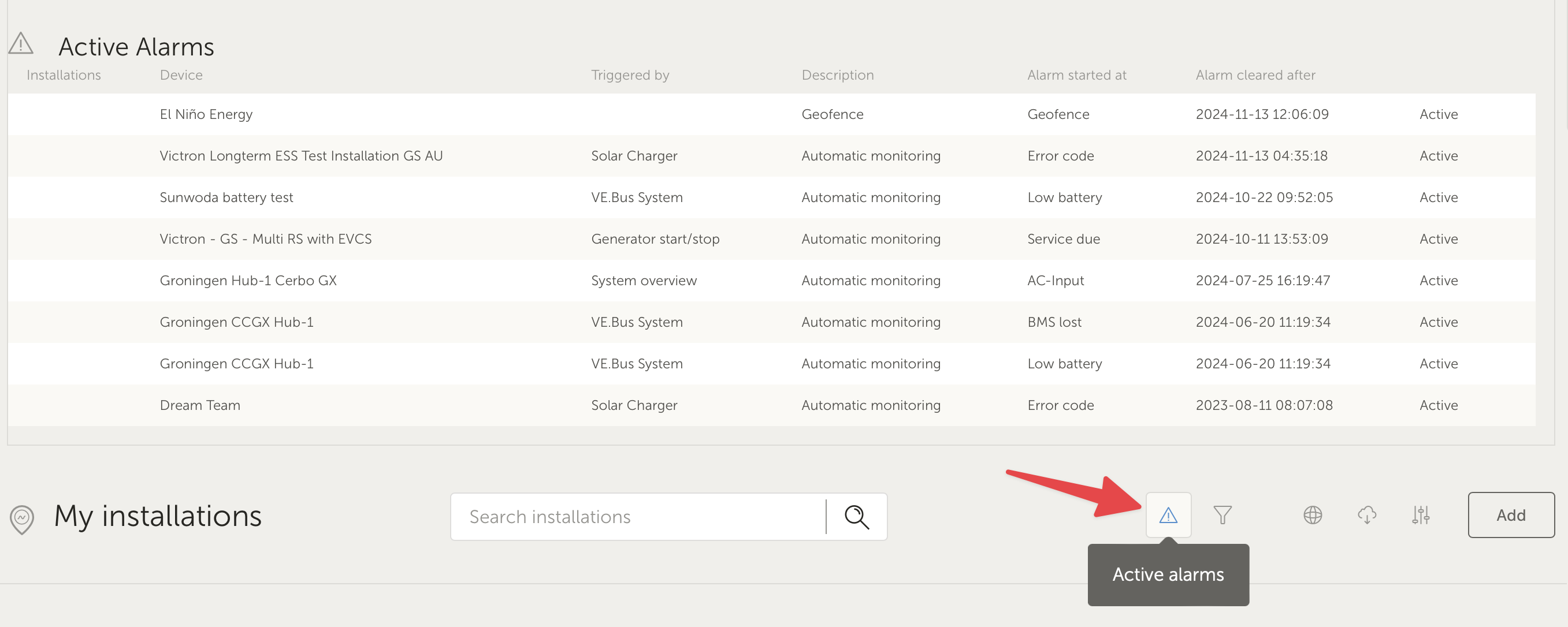

13.2.1. Allarmi attivi
Cliccando sul triangolo in alto a destra della panoramica, vengono visualizzati tutti gli allarmi attualmente attivi.
Se l'allarme è corredato da una documentazione specifica (come nel caso dei codici di errore MPPT e VE.Bus), è possibile cliccare sulla descrizione per vedere esattamente il significato del codice di allarme e trovare suggerimenti per la risoluzione dei problemi.

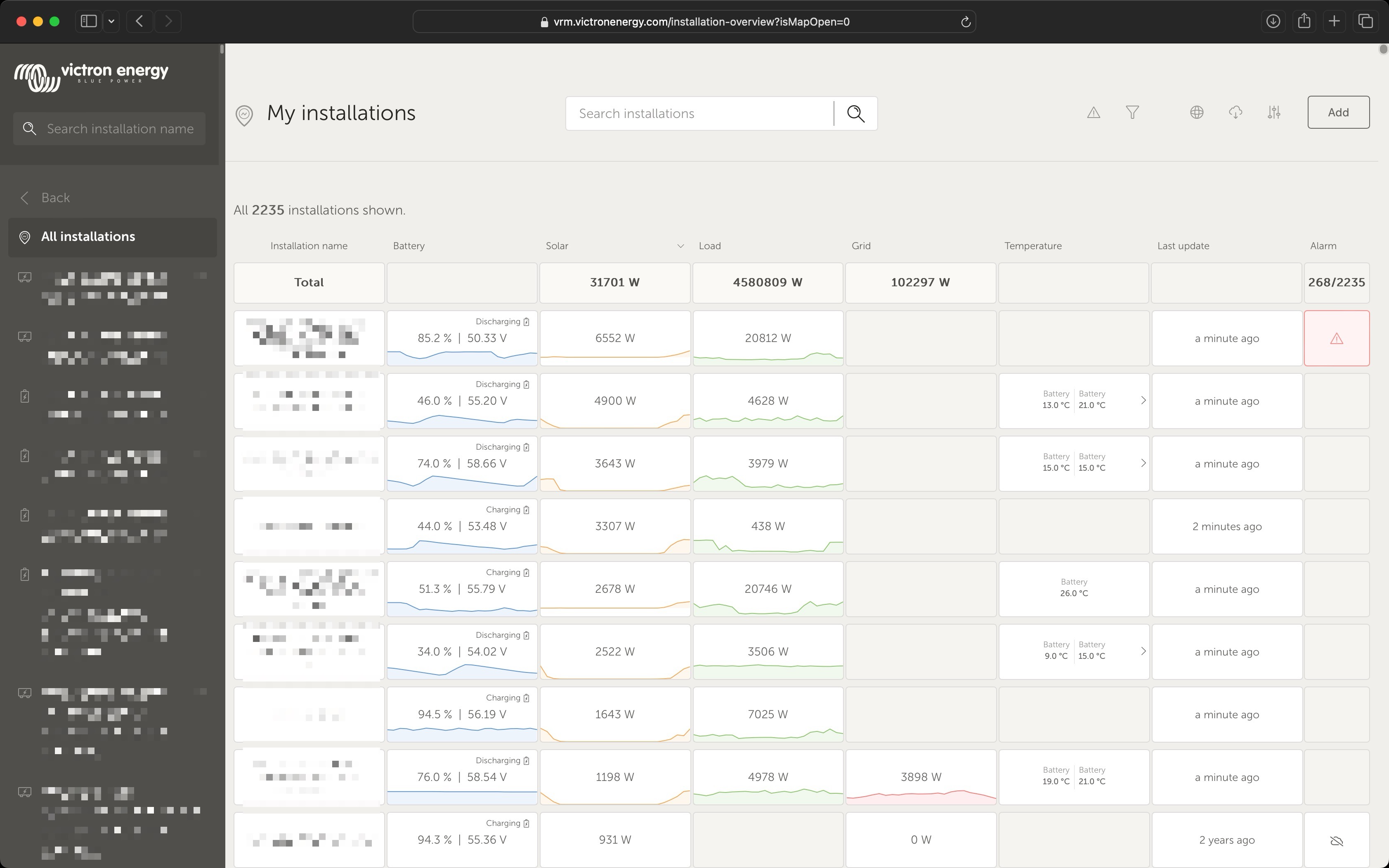

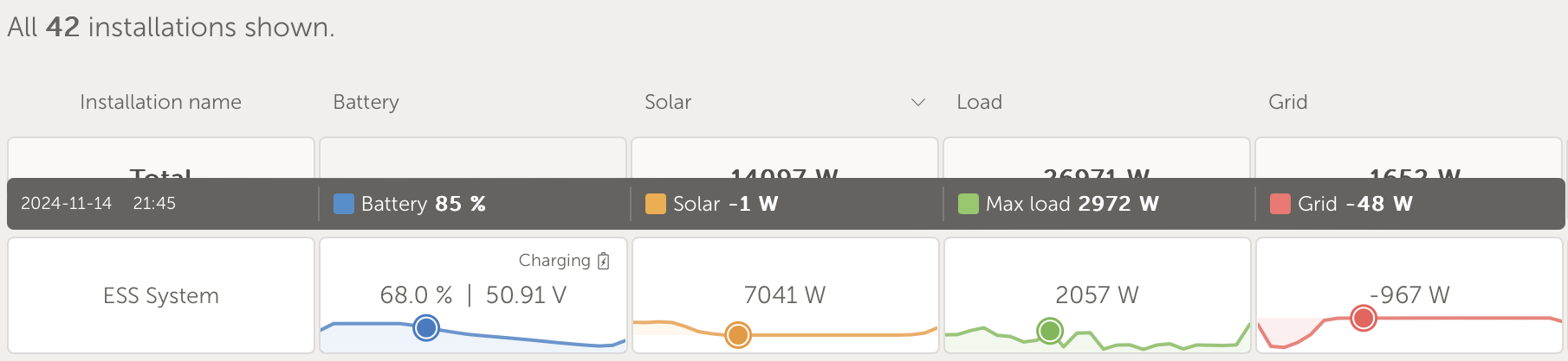

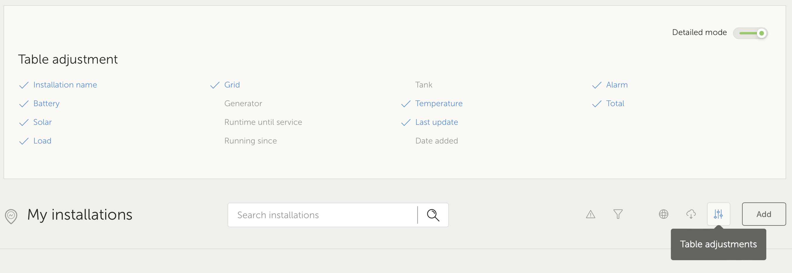

13.2.2. Configurazione dettagliata di modalità e colonne
Cliccando sul pulsante di regolazione della tabella in alto a destra è possibile nascondere o mostrare le colonne visualizzate e attivare/disattivare la modalità dettagliata.
La modalità dettagliata consente di visualizzare mini-grafici che forniscono informazioni dettagliate su carichi, energia solare e prestazioni della rete di diversi siti nella panoramica delle ultime 24 ore, senza doverli aprire separatamente.
Ciò può aiutare a identificare rapidamente i problemi e a segnalare tempestivamente i picchi di carico.
Passando il mouse sul mini-grafico, appare una barra che visualizza il valore in quel momento. Si noti che il valore più recente è ancora visualizzato nella cella principale.
In base al numero di siti presenti nella flotta, è possibile che le prestazioni migliorino disattivando questa funzione.
Su alcune piattaforme, ad esempio, i telefoni cellulari, questa funzione potrebbe non essere disponibile o esserlo solo in modalità orizzontale, a causa delle dimensioni ridotte dello schermo.

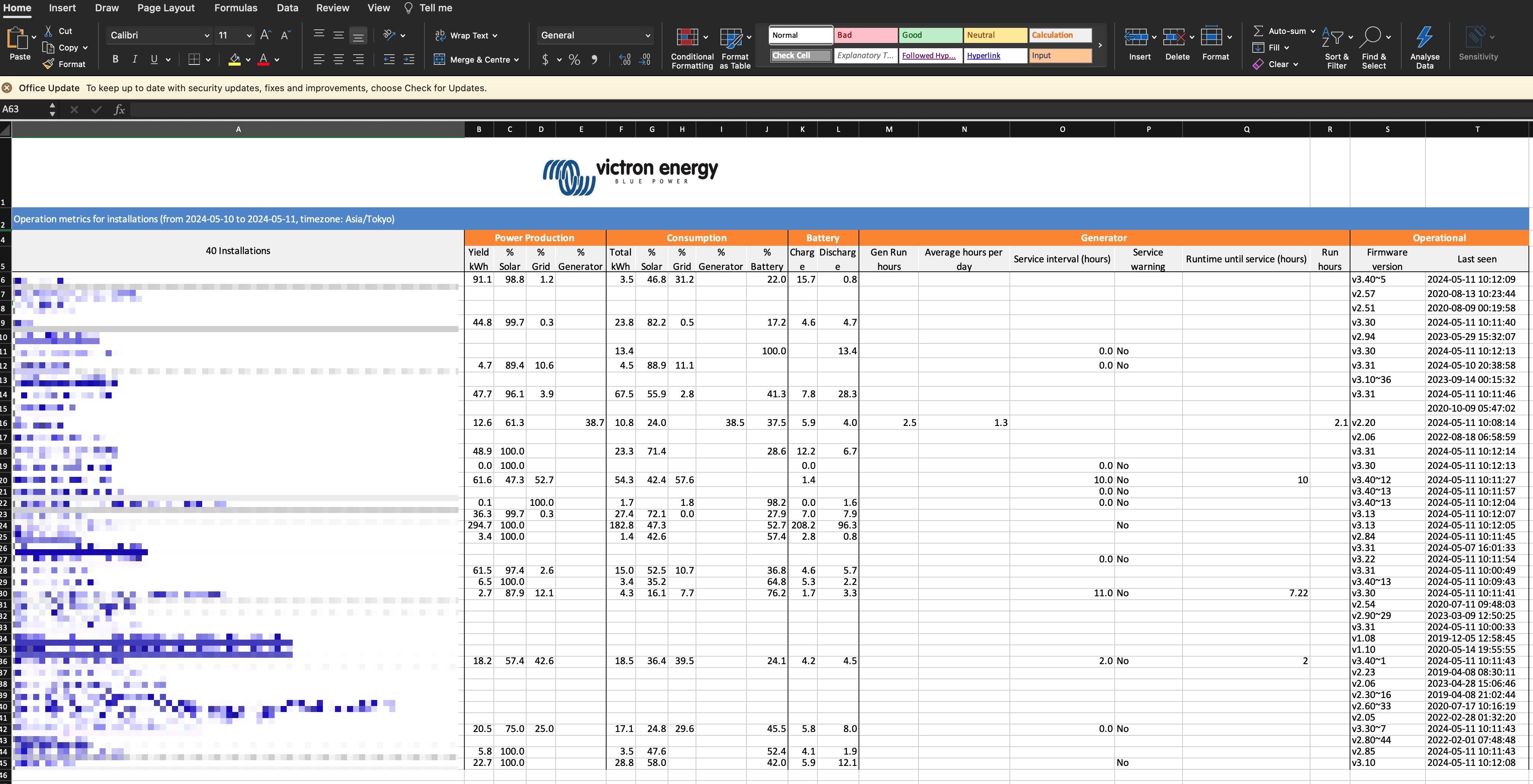

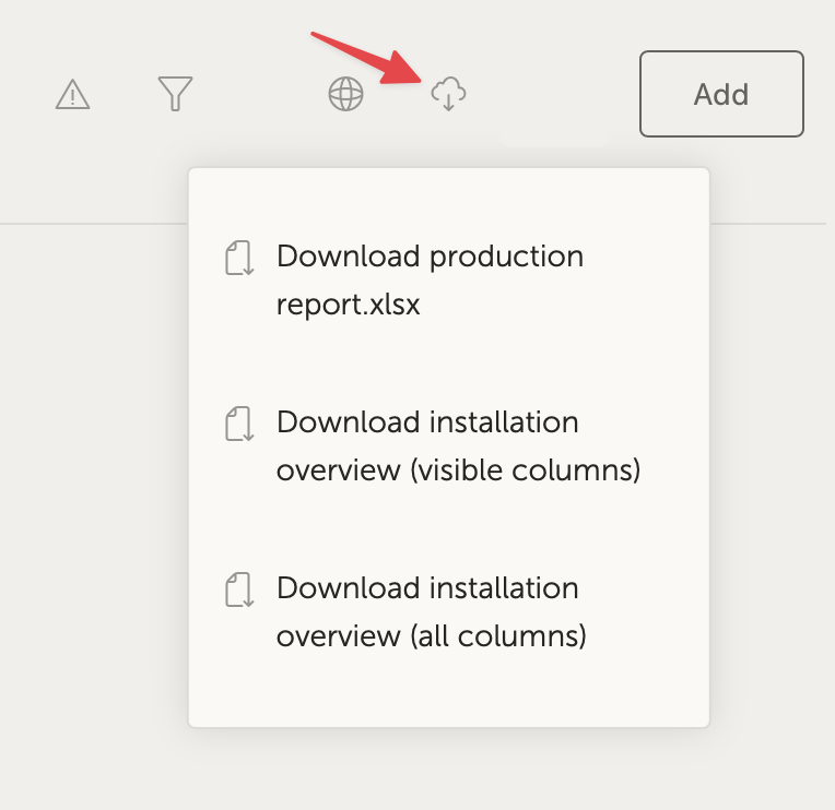

13.2.3. Download
Nella pagina della panoramica dell'impianto è disponibile una funzione di download che consente di esportare solo i sistemi visualizzati (elenco filtrato), tutti i sistemi e un rapporto di produzione.
Ecco un esempio di rapporto di produzione:

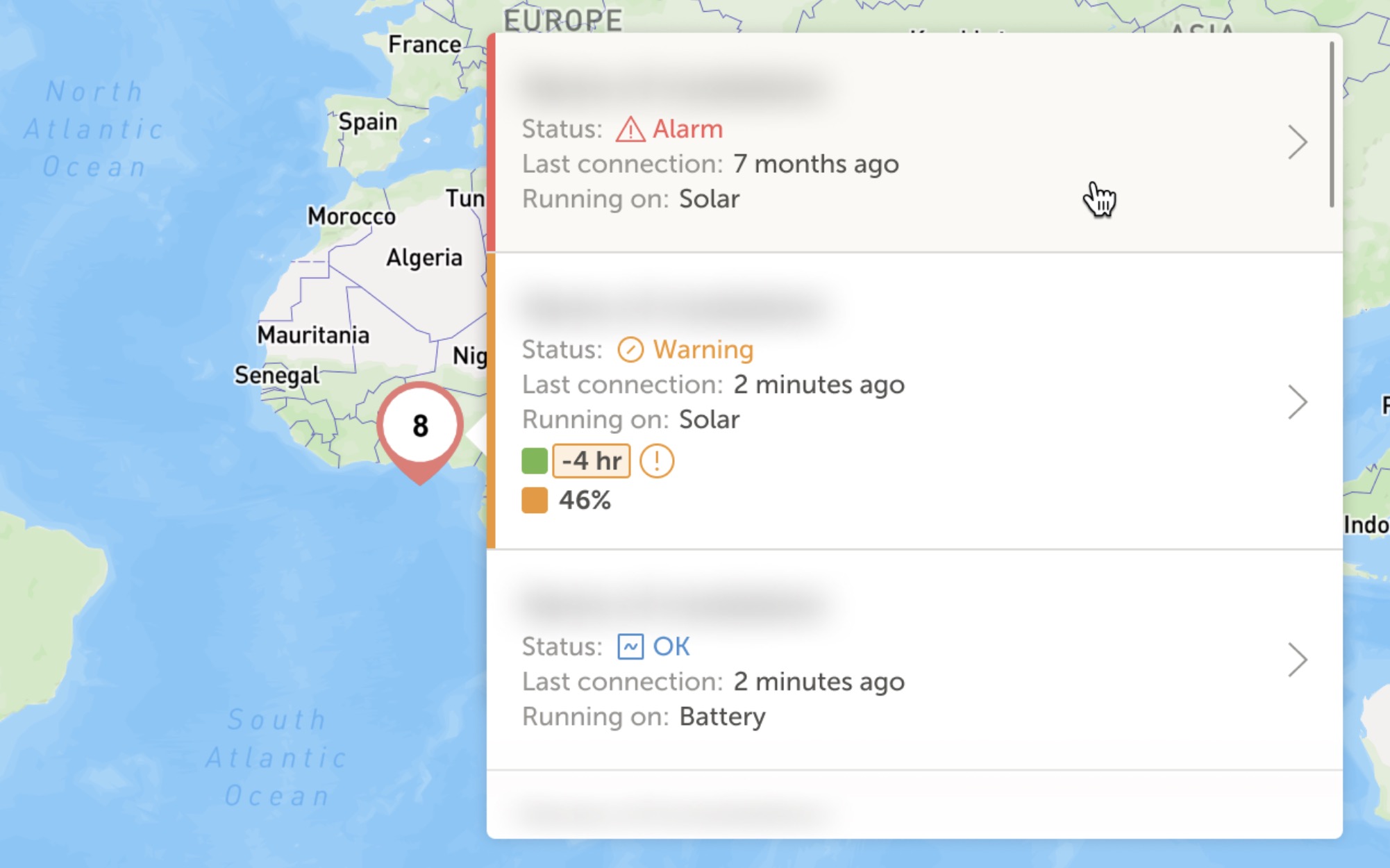

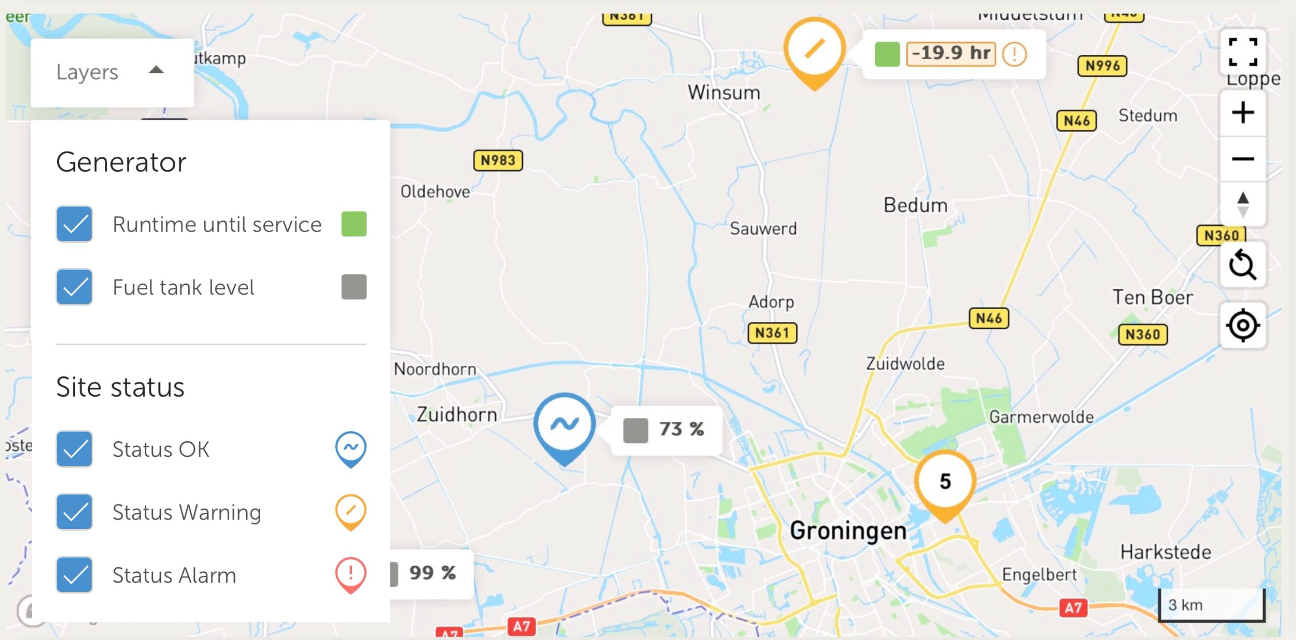

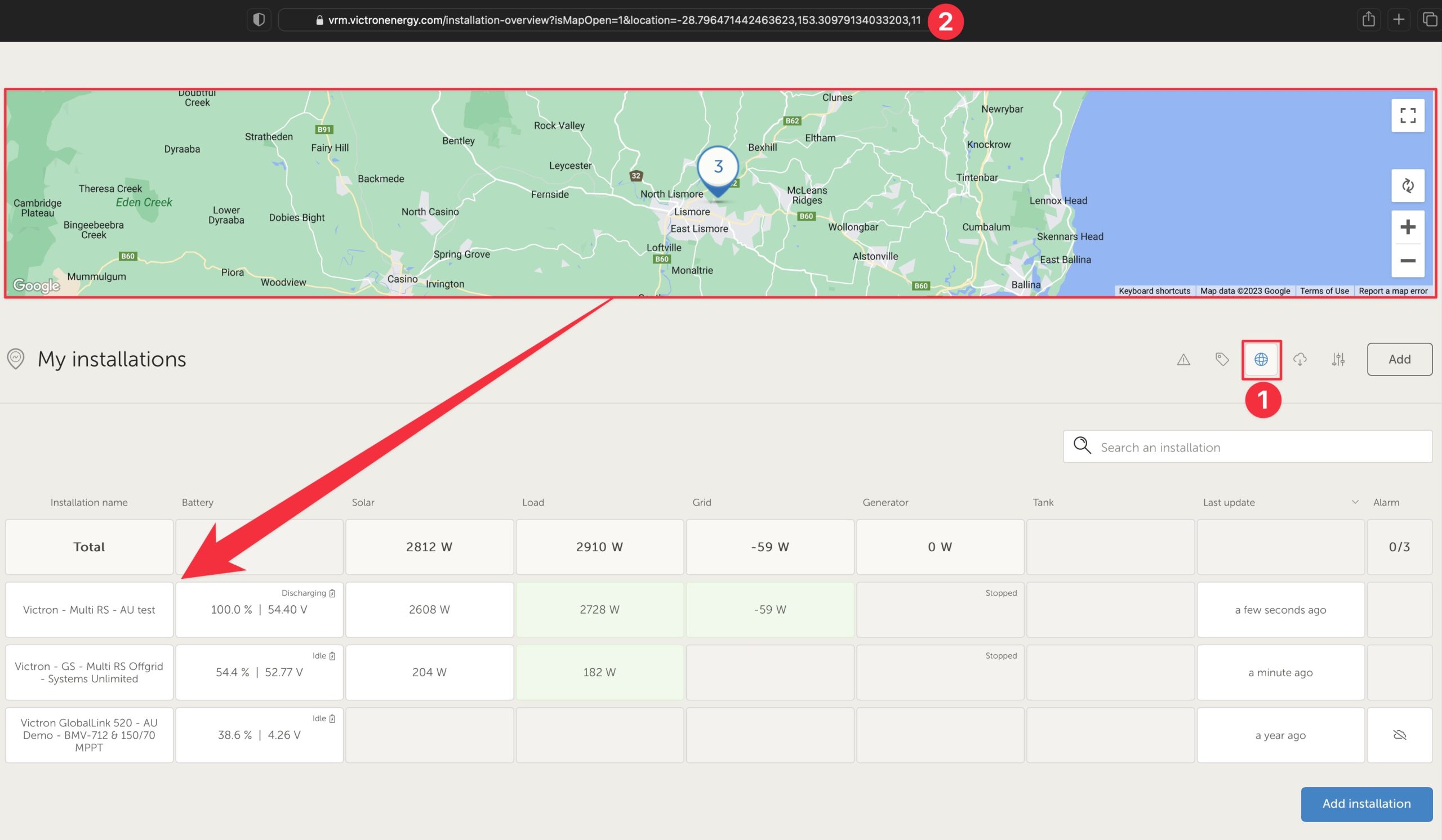

13.2.4. Mappa
I sistemi visibili sulla mappa filtrano i sistemi visibili nell'elenco degli impianti sottostante.
Le coordinate visibili sulla mappa sono visualizzate nella barra URL del browser.
In questo modo è possibile personalizzare le viste di sistema visibili in base alle proprie preferenze e inserire la pagina nei preferiti del browser per accedervi rapidamente.
Questa funzione diventa ancora più potente per i sistemi che possiedono un’ubicazione dinamica impostata da un GPS. Ad esempio, se si gestisce una flotta di veicoli con sistemi Victron contenenti un dispositivo GX e un modulo GPS, si può creare un preferito dell’ubicazione e un filtro di visualizzazione per mostrare solo i sistemi nella propria officina di assistenza.
La visibilità del filtro può variare in base alla larghezza della finestra del browser. Dispositivi diversi possono visualizzare un elenco diverso di sistemi dallo stesso link se varia la risoluzione dello schermo.
È anche possibile cliccare per ripristinare il livello di zoom e vedere tutti gli impianti.
L'apertura della mappa in una visualizzazione a schermo intero consente di nascondere in base allo stato del sito, ai livelli dei serbatoi dei generatori e ai tempi di servizio.
Se nella stessa ubicazione si trova più di un lato, cliccando su di esso si possono vedere ulteriori dettagli (in questo esempio i nomi sono sfocati).

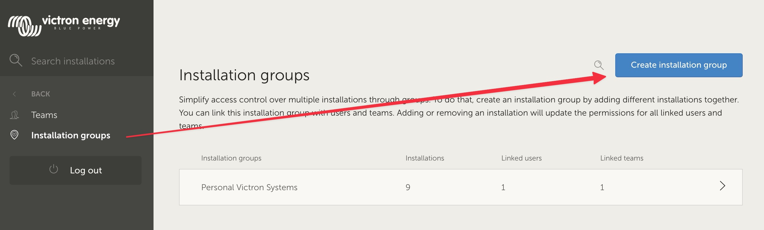

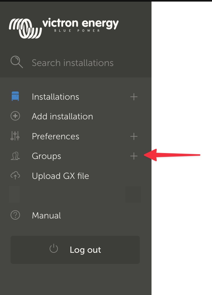

Le impostazioni dei "Gruppi" sono accessibili dal menu di primo livello dell'account VRM.

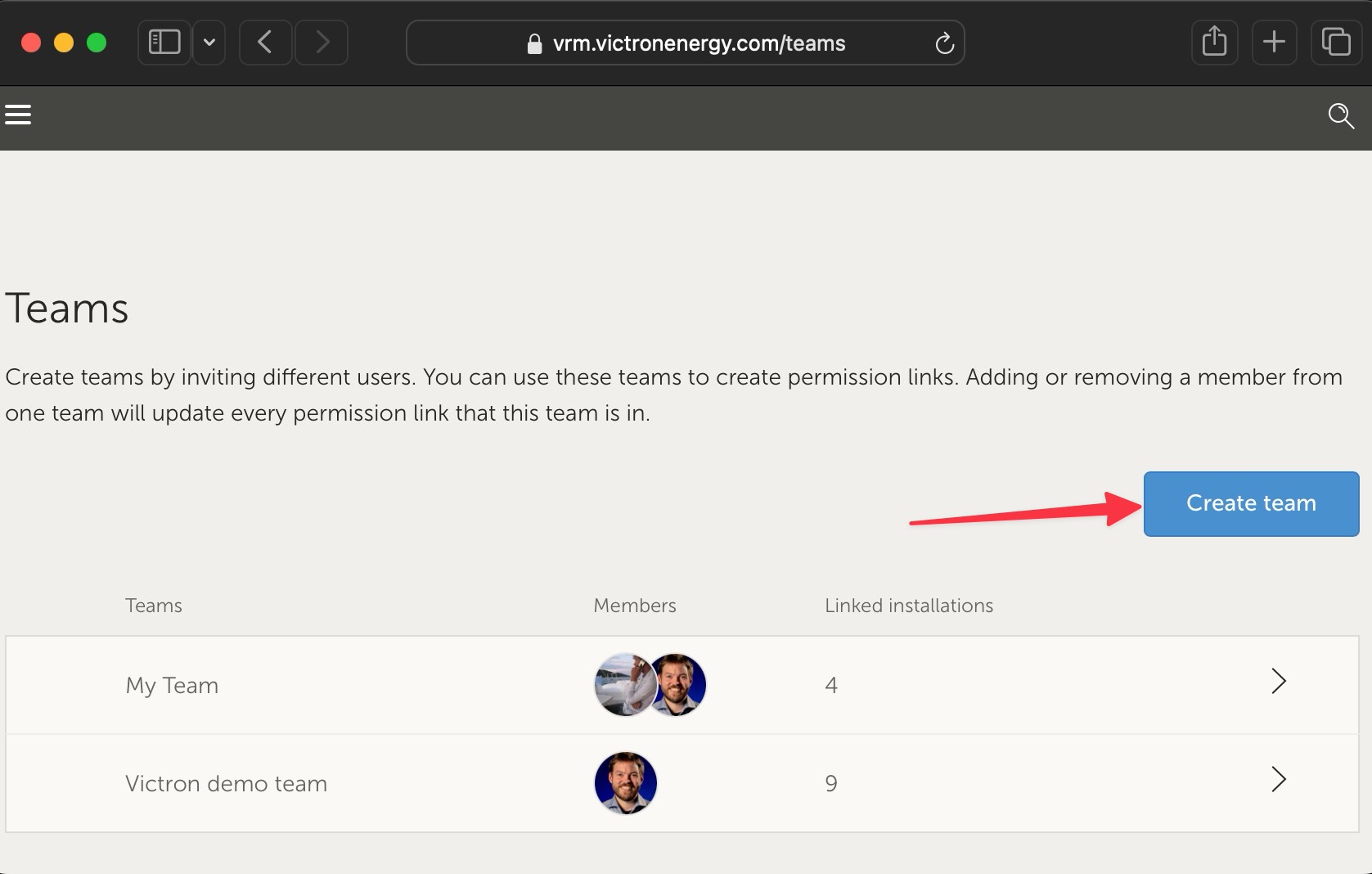

Come creare una nuova squadra
È possibile creare una nuova squadra aprendo il menu Gruppi, selezionando Squadre e Crea squadra.

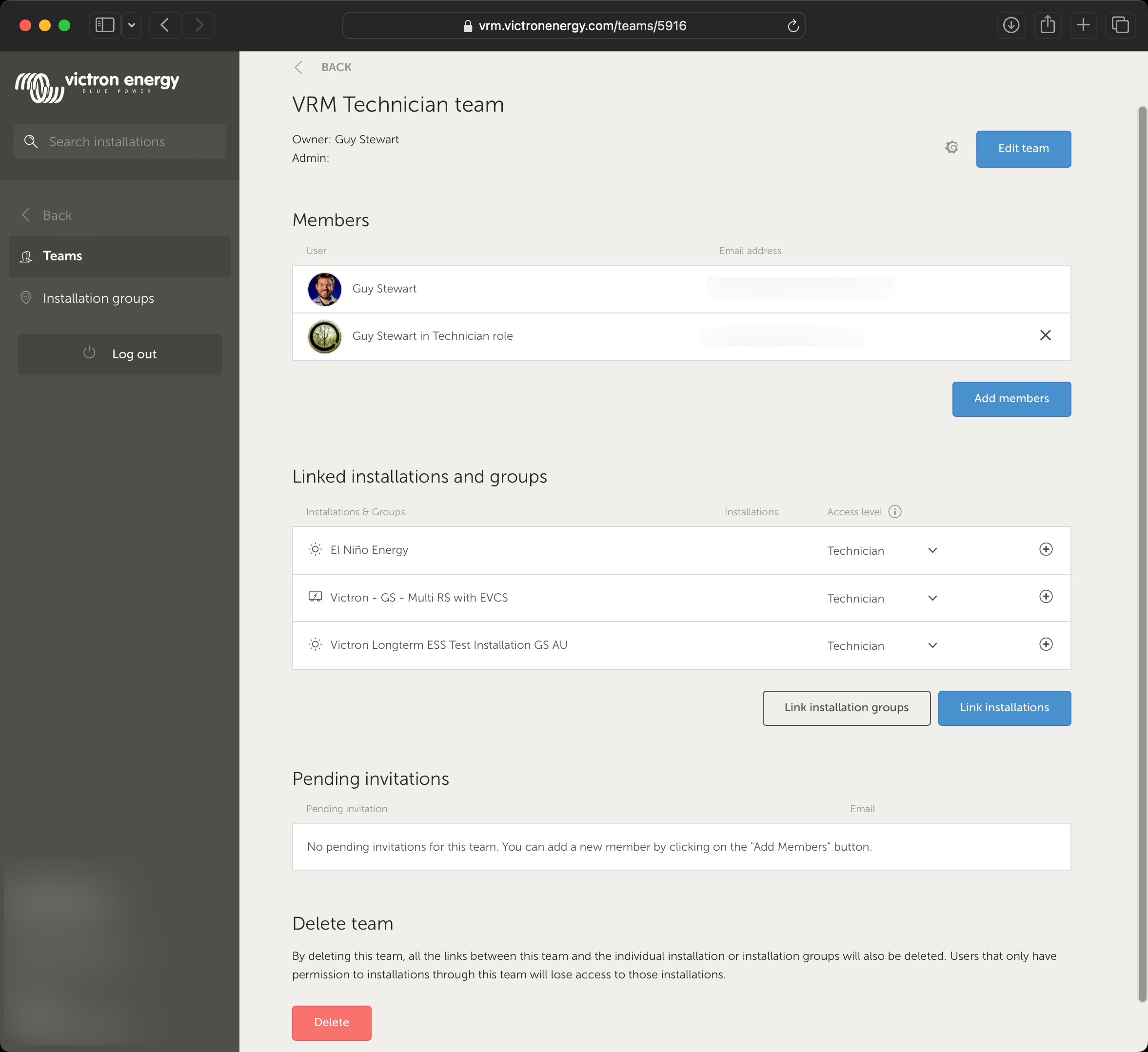

Quando si crea una nuova squadra, si diventa automaticamente Amministratore della stessa.
L'Amministratore della squadra può assegnarle un nome, invitare altri utenti VRM a farne parte e aggiungere utenti di un’altra squadra esistente.
L'aggiunta di una squadra esistente può far risparmiare tempo se si dispone già di una squadra numerosa, per poi aggiungere o rimuovere rapidamente le persone che non si vogliono nel nuovo gruppo prima di salvare la selezione.
Una volta creata e aggiunti altri utenti, la nuova squadra apparirà nella pagina delle squadre. In tale pagina, se si clicca per aprire la squadra, è possibile aggiungere altri utenti e collegare impianti e gruppi di impianti specifici.

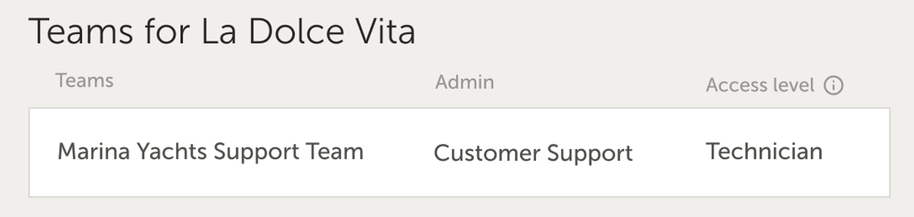

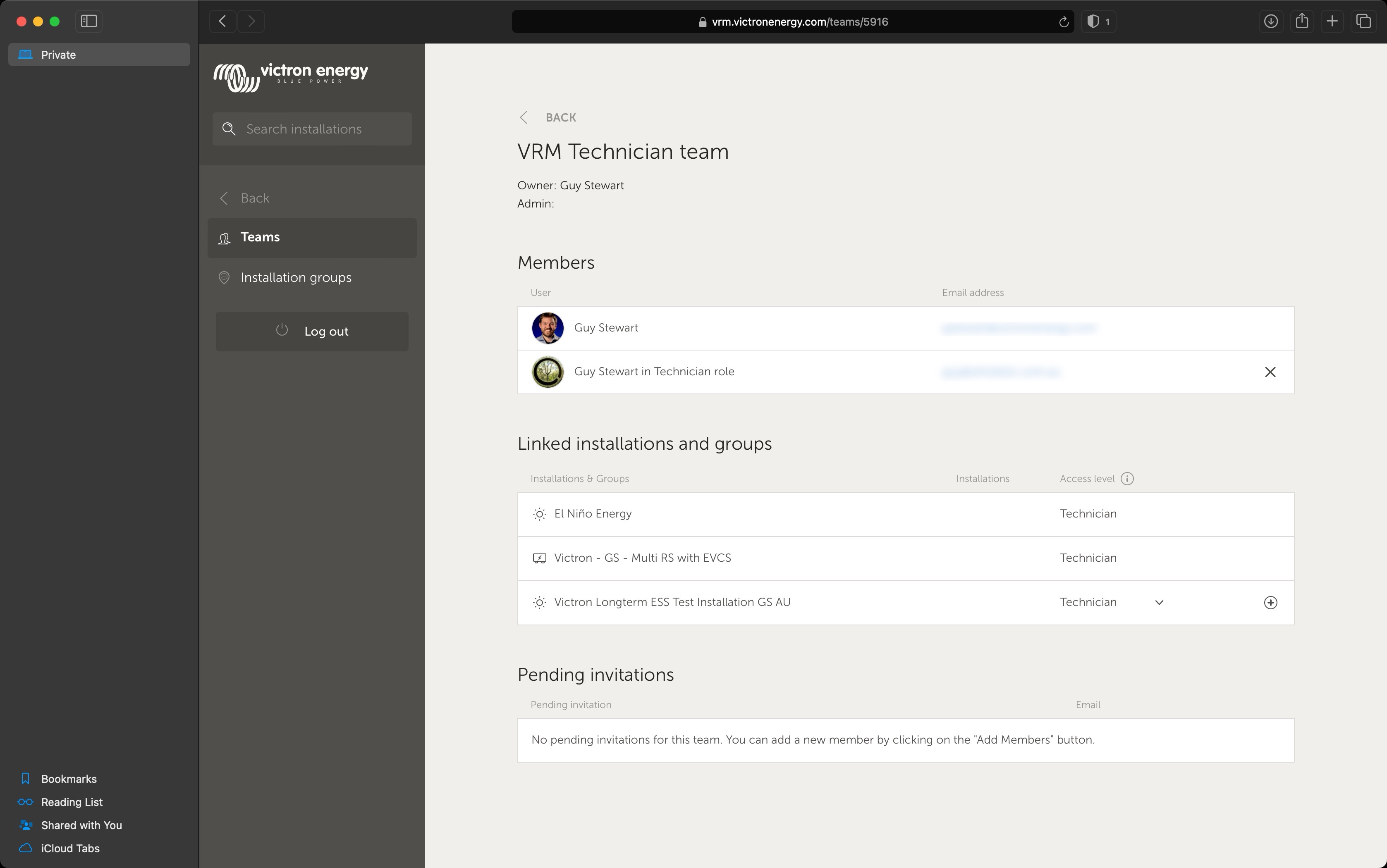

Se si dispone del controllo Amministratore per un impianto specifico, è possibile condividere il controllo con una squadra. Se si dispone dell'accesso Tecnico o Utente (solo lettura) non è possibile.
Le opzioni visualizzate variano in base al livello di accesso.
Qui sopra si può vedere come appare il menu Squadra se si ha il livello Proprietario o Amministratore della squadra
Qui sopra si può vedere come appare il menu Squadra come membro della squadra
In questo esempio, il membro tecnico di una squadra è in grado di modificare il proprio livello di accesso solo per l'impianto di cui è anche Amministratore nel VRM (individualmente o come parte di un’altra squadra che gli concede l'accesso come utente Amministratore).
I dettagli dei membri di una squadra non vengono mostrati alle persone che non ne fanno parte. Ad esempio, se si possiede una squadra di assistenza che ha accesso agli impianti degli utenti finali, questi ultimi non potranno vedere i nomi o gli indirizzi e-mail dei membri della squadra di assistenza, ma solo il nome della squadra, l'Amministratore e il loro Livello di accesso.

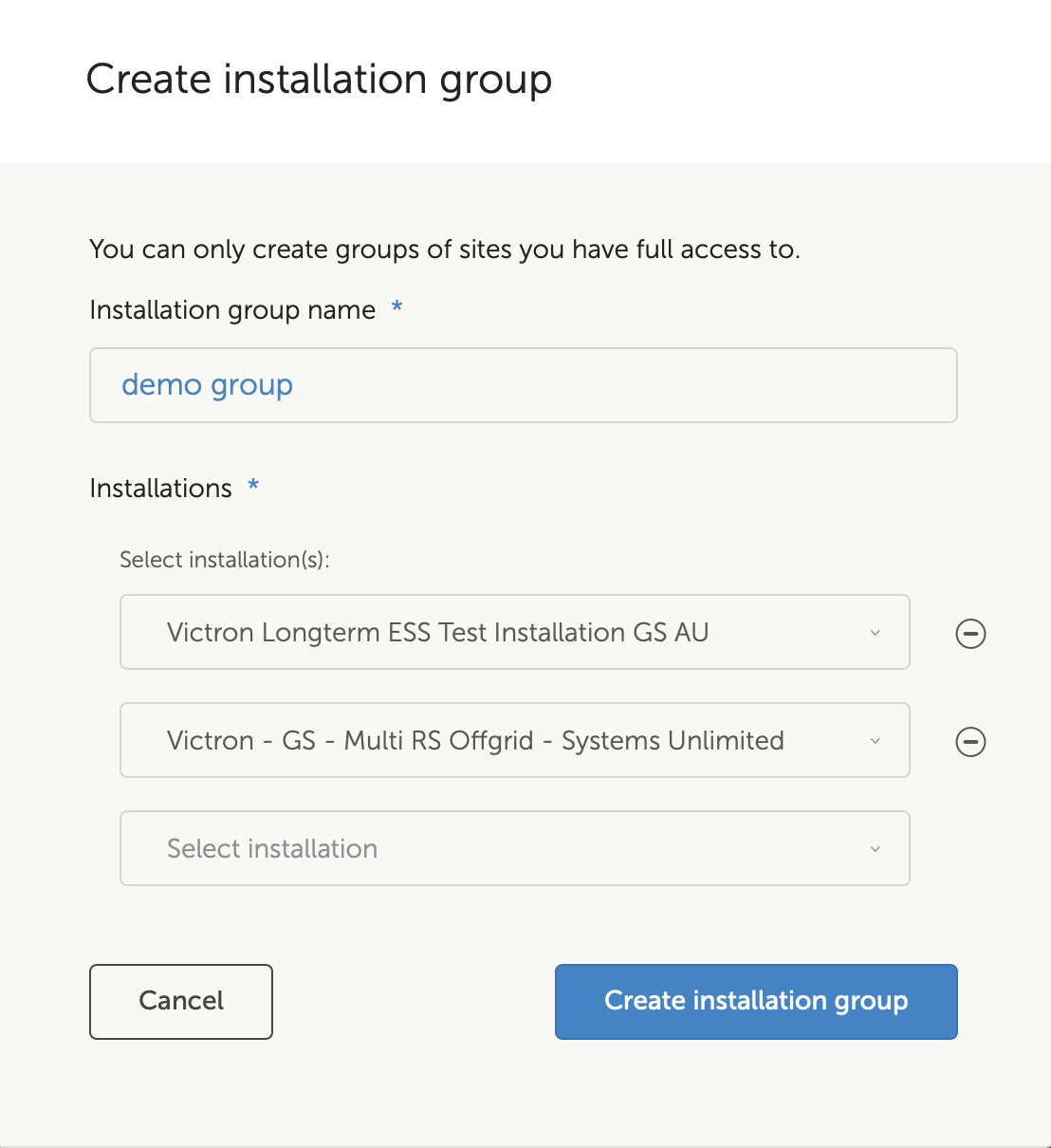

Come creare un nuovo gruppo di impianti
È possibile creare un nuovo gruppo di impianti aprendo il menu Gruppi, selezionando Gruppi di impianti e Crea gruppo di impianti.
Aggiungere il nome di un gruppo di impianti, selezionando l'impianto dal menu a discesa o utilizzando lo strumento di ricerca. È possibile aggiungere solo impianti già collegati al proprio account utente VRM.
