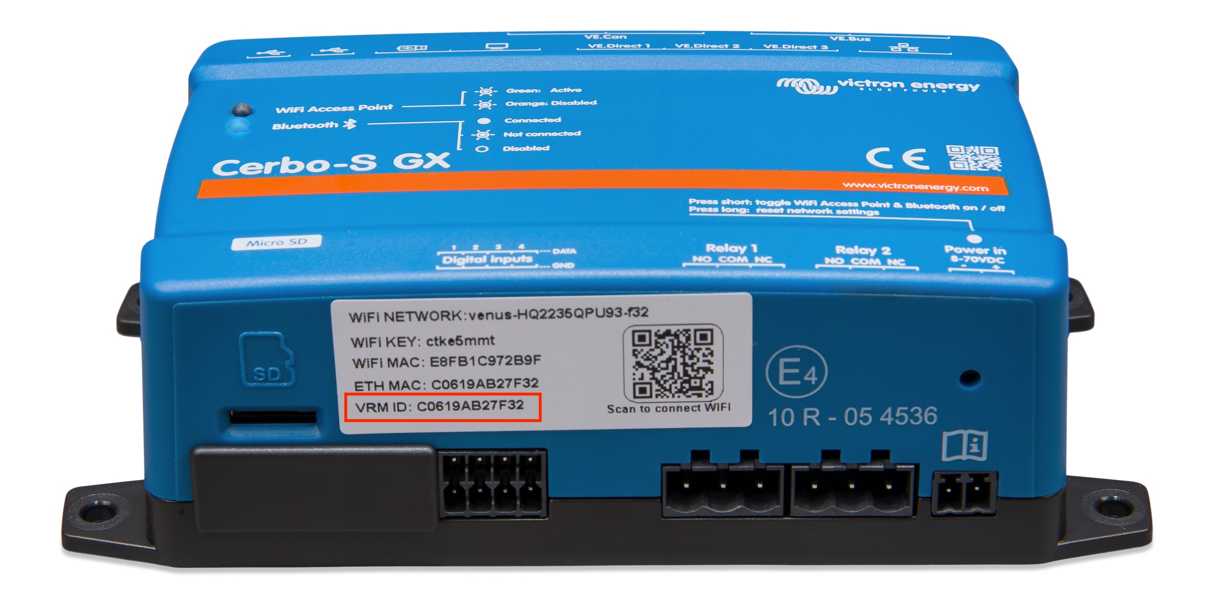

- L'ID del portale VRM, che identifica in modo univoco il sistema. In base al dispositivo di comunicazione (dispositivo GX o GlobalLink 520), l'ID del VRM può essere determinato come segue: - Dispositivi GX in generale: accedere al menu Impostazioni → Portale online VRM e digitare il numero indicato sotto l’ID del Portale VRM. L'ID del VRM è costituito da una combinazione di 12 cifre di lettere e numeri. Esempio: be300d83ff04
- Solo Venus GX e Cerbo GX: l'ID del Portale VRM è stampato su un'etichetta apposta sul lato del dispositivo GX.
- GlobalLink 520: l'ID del Portale VRM è stampato su un'etichetta apposta sul retro del dispositivo.

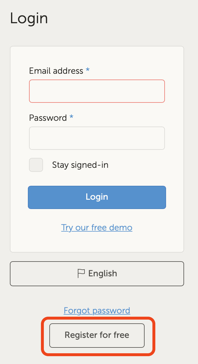

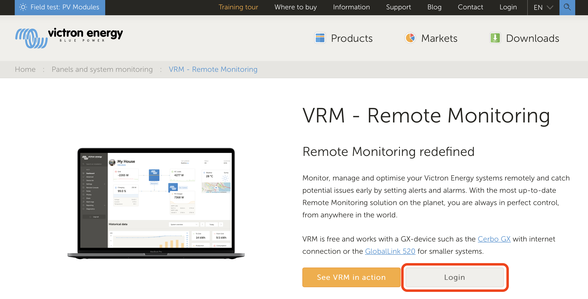

- Aprire una finestra del browser sul computer e accedere a https://vrm.victronenergy.com.
- Cliccare su “Login”.
- Nella schermata successiva, scorrere fino a "Registrarsi gratuitamente" e cliccare su di esso.

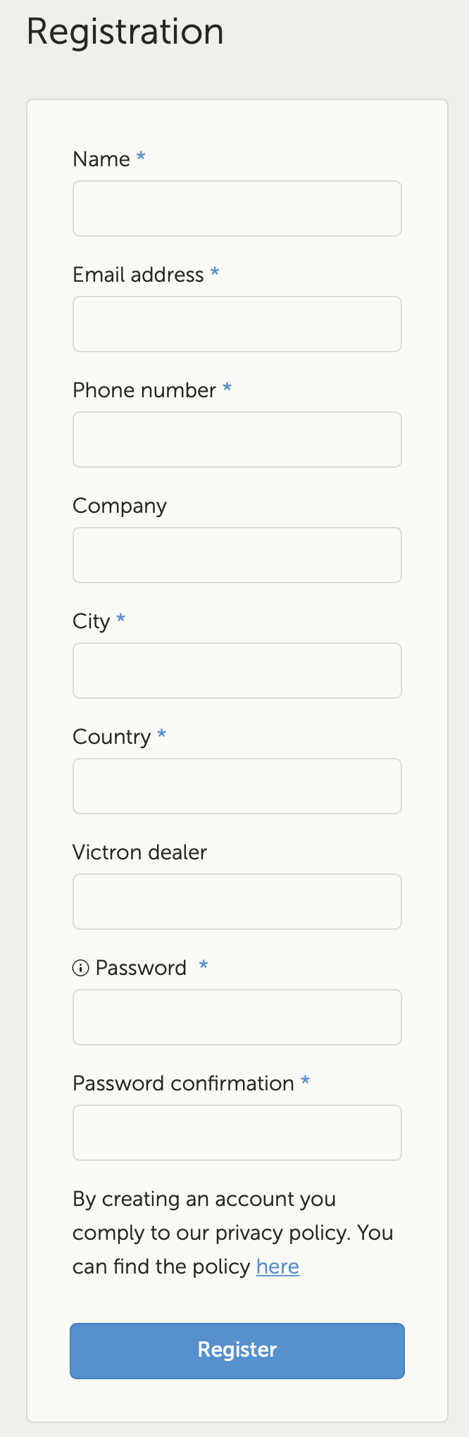

- Completare tutte le informazioni richieste e cliccare su "Registrarsi".
- A questo punto si riceve un'e-mail di conferma con un link per attivare il proprio account.
- Una volta attivato, la creazione e la registrazione dell'account sono terminate. Cliccare su "Aggiungi impianto" nel menu a sinistra per continuare ad associare un impianto a questo account utente.

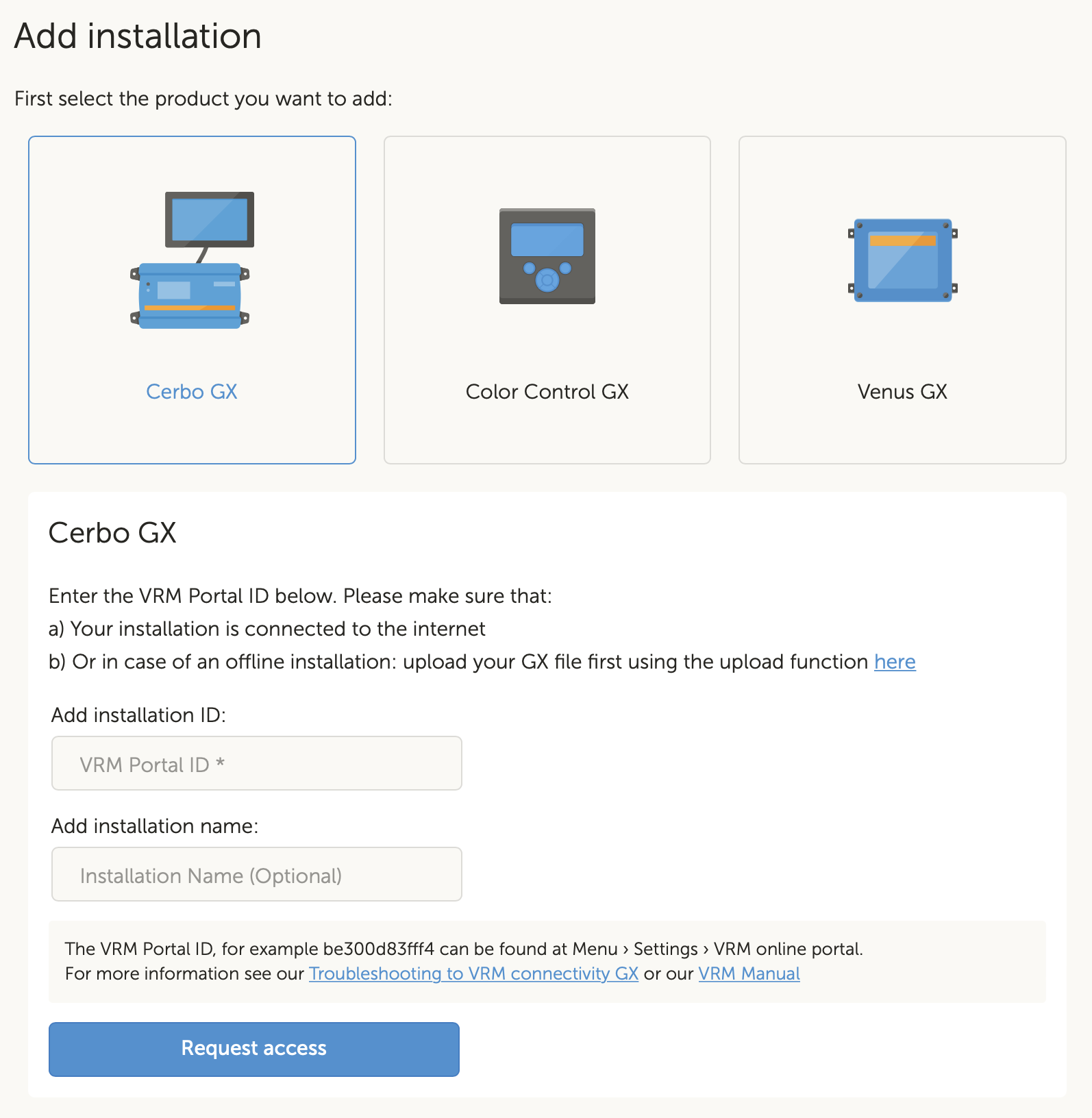

- Selezionare il prodotto che si desidera aggiungere. Deve essere un dispositivo GX, un GlobalLink 520 o uno degli altri dispositivi mostrati nella pagina.
- Inserire l’ID del Portale VRM del dispositivo. L'ID del VRM si trova su un adesivo del dispositivo in questione e anche nel menu del Portale Online VRM. Vedere i Requisiti.
- Cliccare su Richiedi accesso e il dispositivo è ora associato all'account utente del VRM.

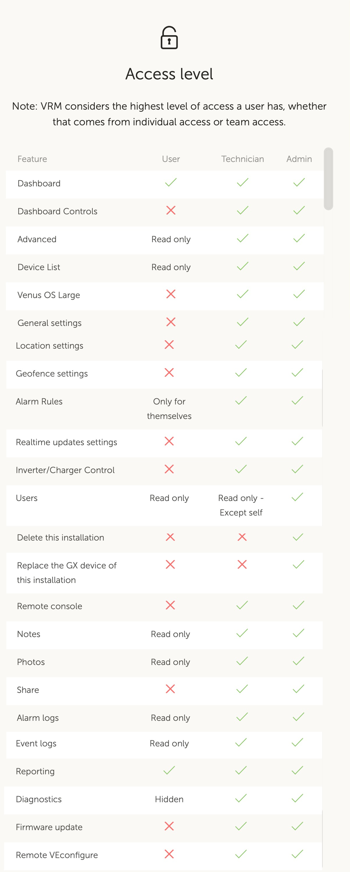

Se siete il primo utente ad aggiungere l’impianto a un account, ottenete automaticamente i diritti di Controllo Amministratore per questo impianto. Tutti gli utenti che cercheranno di aggiungere lo stesso ID del Portale VRM in un momento successivo dovranno ottenere l'approvazione del proprietario del sito. Questa e-mail di approvazione viene inviata automaticamente quando si cerca di aggiungere il sito al proprio account utente.
Anche gli altri utenti saranno aggiunti, ma con i permessi di accesso Tecnico o User (solo lettura). Tuttavia, l'Amministratore può assegnare i diritti di controllo Amministratore o Tecnico ad altri utenti tramite la pagina Impostazioni -> Utenti di quell'impianto.
Se si verifica l'errore "Impossibile trovare impianto", consultare la sezione Requisiti e controllare la connessione a Internet del sistema.

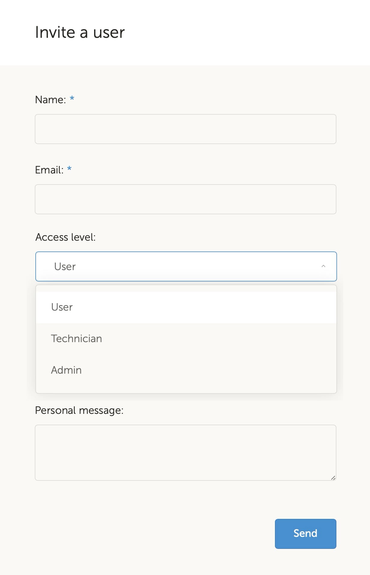

- Utenti e Livello di accesso - Configurare il ruolo del livello di accesso per gli utenti. Le impostazioni del livello di accesso sono Utente (sola lettura), Tecnico e Amministratore. - Utente: è destinato agli utenti finali inesperti che desiderano vedere le prestazioni del proprio sistema, ma è di sola lettura e non si possono apportare modifiche. - Tecnico: si possono visualizzare i dati diagnostici di un sito, eseguire aggiornamenti del firmware e controllare i dispositivi collegati al sito. Gli utenti Tecnico non possono eliminare un sito, sostituire il dispositivo GX collegato a un sito o modificare l'accesso di altri utenti al sito. - Amministratore: pieno accesso al sito, compresa la possibilità di aggiungere ed eliminare altri utenti. Viene assegnato per impostazione predefinita al primo account che registra il sito. Un sito può avere più di un Amministratore. Per tutti i siti è necessario almeno un Amministratore e l'ultimo Amministratore non può essere eliminato. Si consiglia di utilizzare il ruolo Tecnico, a meno che la persona non debba essere in grado di aggiungere o eliminare l'accesso di altri utenti. - Se un utente è collegato a un sito individualmente o come parte di una squadra o di un gruppo di impianti, il VRM considera il livello di accesso più alto. Esempio: un utente ha il livello di accesso 'Utente' individualmente, ma la squadra di cui fa parte ha accesso a un sito come Tecnico. Il VRM li considererà come Tecnici del sito finché non viene revocato l’accesso della squadra.
- Inviti in attesa - Invitare nuovi utenti a questo impianto.

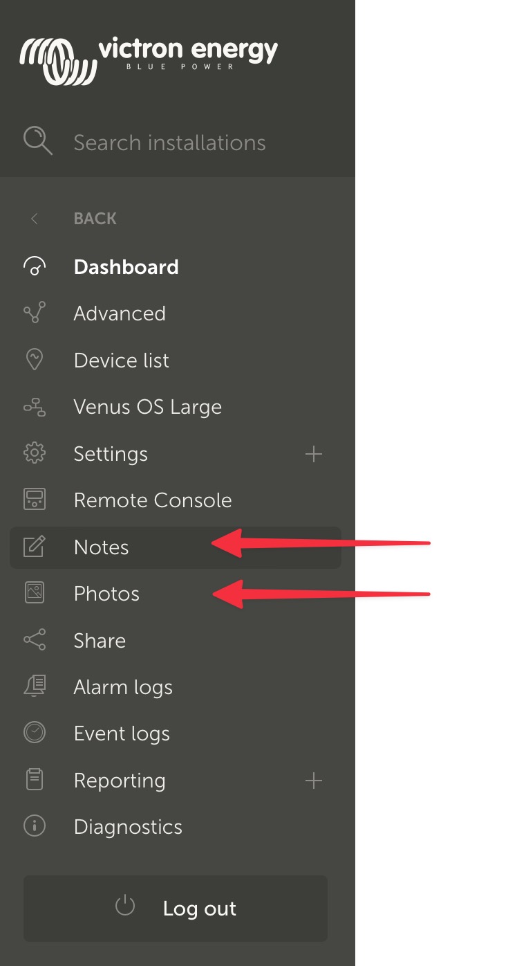

2.5. Passo 4 - Aggiungere Note e Foto
Una volta aggiunto il sito al VRM, si possono aggregare note sul sistema e foto dell'impianto.
Possono essere molto utili. Ad esempio, l'aggiunta di foto degli schemi di cablaggio del sistema e di foto del processo di installazione del sistema possono aiutare un tecnico a fornire assistenza da remoto.
Le funzioni Foto e Note si trovano entrambe sulla barra laterale sinistra del sito.

- Utilizzare la funzione "Invita un utente" per associare questo impianto anche ad altri account utente. Si possono invitare anche utenti che non hanno ancora un account VRM. Verranno automaticamente indirizzati alla pagina di creazione dell'account.
