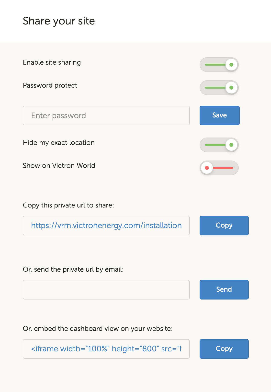

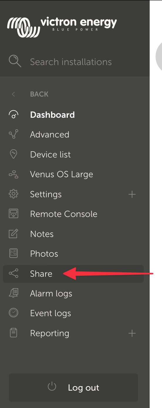

Sie können Ihren VRM-Standort über das Menü „Freigeben“ in der linken Seitenleiste Ihrer Installation freigeben.
Die Freigabe variiert je nach Hinzufügen eines Benutzers zum Standort, da es nicht erforderlich ist, ein VRM-Konto zu erstellen. Anstatt den Standort mit ihrem Konto zu verknüpfen, wird über eine spezielle URL darauf zugegriffen.
Es werden keine Einstellungen angezeigt, bis die Standortfreigabe aktiviert ist. Standardmäßig sind alle Funktionen für die Standortfreigabe deaktiviert.
Sie können Ihre Standortfreigabe mit einem Kennwort schützen.
„Meinen genauen Standort verbergen“ verringert die Genauigkeit der Standortdaten für Besucher, die über einen freigegebenen Standort auf den Standort zugreifen, auf mehrere Quadratkilometer.
Mit Auf Victron World anzeigen wird Ihr Standort auf der öffentlichen Victron World-Website angezeigt. Für weitere Informationen über Victron World besuchen Sie diesen Blog.
Mit einer privaten URL können Sie einen Link an jemanden senden oder den Link im Internet veröffentlichen. Wenn Sie diese URL teilen, bedeutet dies, dass jeder mit Zugriff auf die URL Lesezugriff auf Ihren Standort hat, solange die Freigabe aktiviert ist.
Wenn Sie den Zugriff lieber individuell steuern möchten, verwenden Sie stattdessen die Funktion zum Hinzufügen von Benutzern, die Sie widerrufen können.
Alternativ können Sie das Kennwort ändern.
Mit der Einbettungsoption können Sie einen iframe Ihres System-Dashboards in Ihre eigene Website einfügen. Wie dies geschieht, hängt von Ihrem Hosting ab. Suchen Sie in Ihrer Dokumentation zur Inhaltsverwaltung nach „Einfügen eines iFrames“, und dort sollte erklärt werden, wo dieser Code eingefügt werden muss.

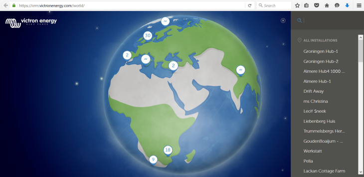

VRM World ist eine Möglichkeit, Ihre VRM-Standortdaten über eine durchsuchbare Weltkarte öffentlich mit der Welt zu teilen.
Der Zugriff auf die Konfiguration Ihres Standorts, den genauen Standort und alle privaten Informationen ist ausgeschlossen.
Sie können VRM World unter vrm.victronenergy.com/world besuchen

Wenn Ihr Standort die oben genannten Voraussetzungen erfüllt, können Sie die Freigabe Ihres Standorts über VRM aktivieren. Gehen Sie dazu auf den Standort, den Sie in VRM freigeben möchten, und klicken Sie in der linken Seitenleiste Ihrer Installation auf den Menüpunkt zum Freigeben. Aktivieren Sie hier die Option „Öffentlich auf VRM World freigeben“.
Was passiert, wenn Sie Ihren Standort auf VRM World freigeben?
Er wird auf dem digitalen Globus auf VRM World angezeigt
Jeder kann auf die Schaltfläche „Besuchen“ klicken und die Standortdaten einsehen, ähnlich wie bei einem privaten Freigabelink.
Der genaue Standort wird nicht angezeigt und Besucher können keine Einstellungen ändern oder Telefonnummern oder andere datenschutzrelevante Informationen einsehen.
