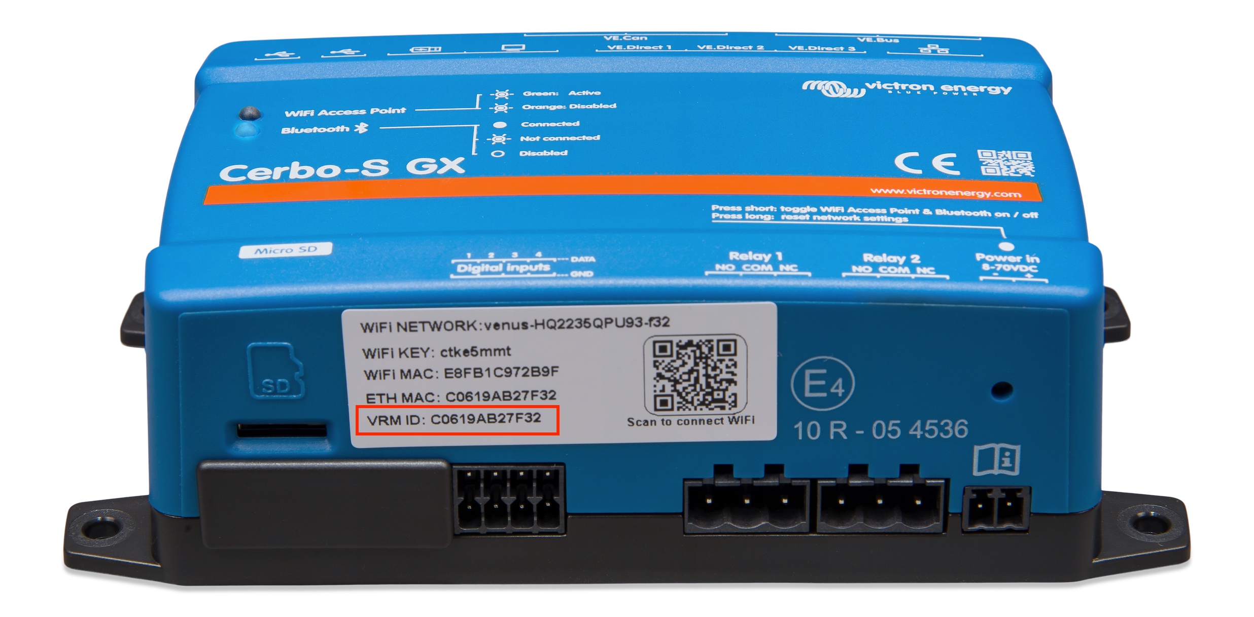

Die VRM Portal-ID, die Ihr System eindeutig identifiziert. Je nach Kommunikationsgerät (GX-Gerät oder GlobalLink 520) kann die VRM-ID auf folgende Weise ermittelt werden:
GX-Geräte im Allgemeinen: Gehen Sie zu Einstellungen → Menü des VRM-Online-Portals und geben Sie die unter VRM-Portal angezeigte Nummer ein. Die VRM-ID besteht aus einer 12-stelligen Kombination aus Buchstaben und Zahlen. Beispiel: be300d83ff04
Nur Venus GX & Cerbo GX: Die VRM Portal-ID ist auf einem Etikett an der Seite des GX-Geräts aufgedruckt.
GlobalLink 520: Die VRM Portal-ID ist auf einem Etikett auf der Rückseite des Geräts aufgedruckt.

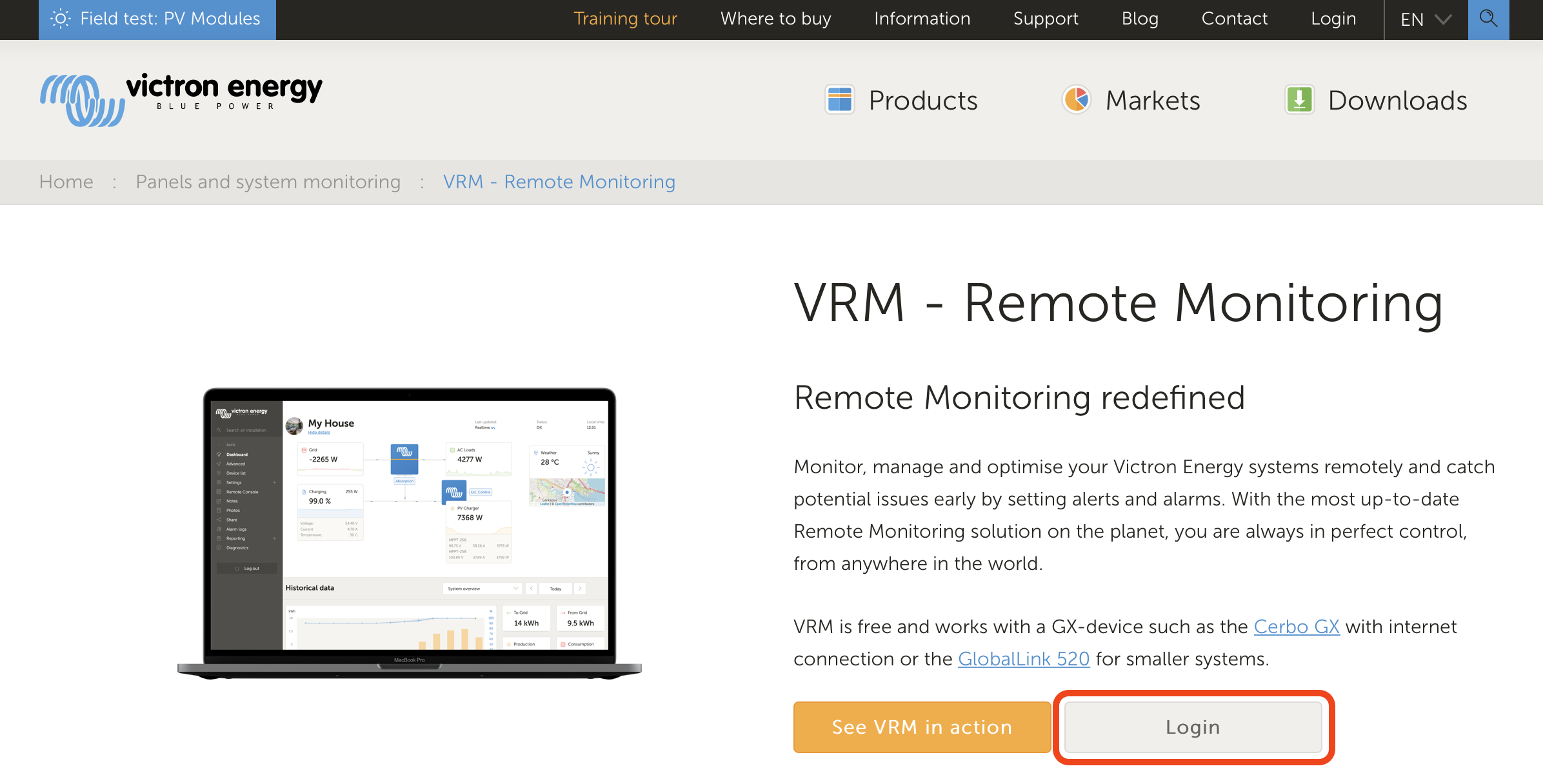

Öffnen Sie ein Browserfenster auf Ihrem Computer und gehen Sie zu https://vrm.victronenergy.com.
Klicken Sie auf „Anmelden“.

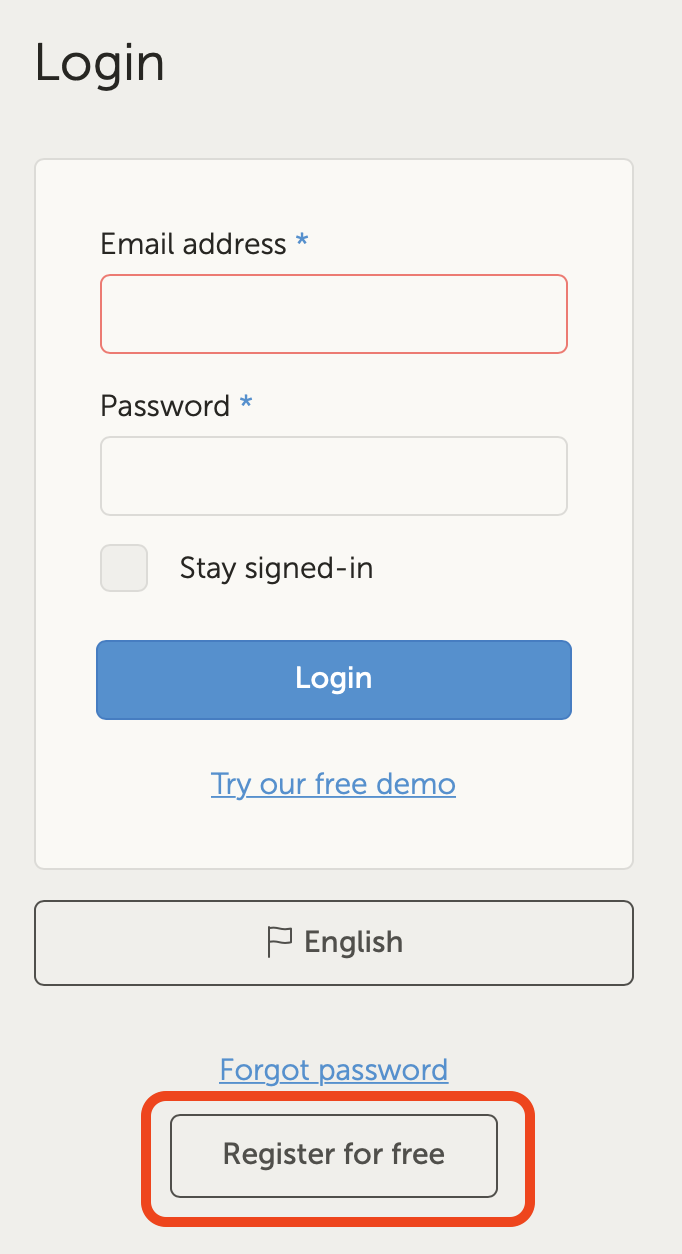

Scrollen Sie auf dem nächsten Bildschirm nach unten zu „Kostenlos registrieren“ und klicken Sie darauf.

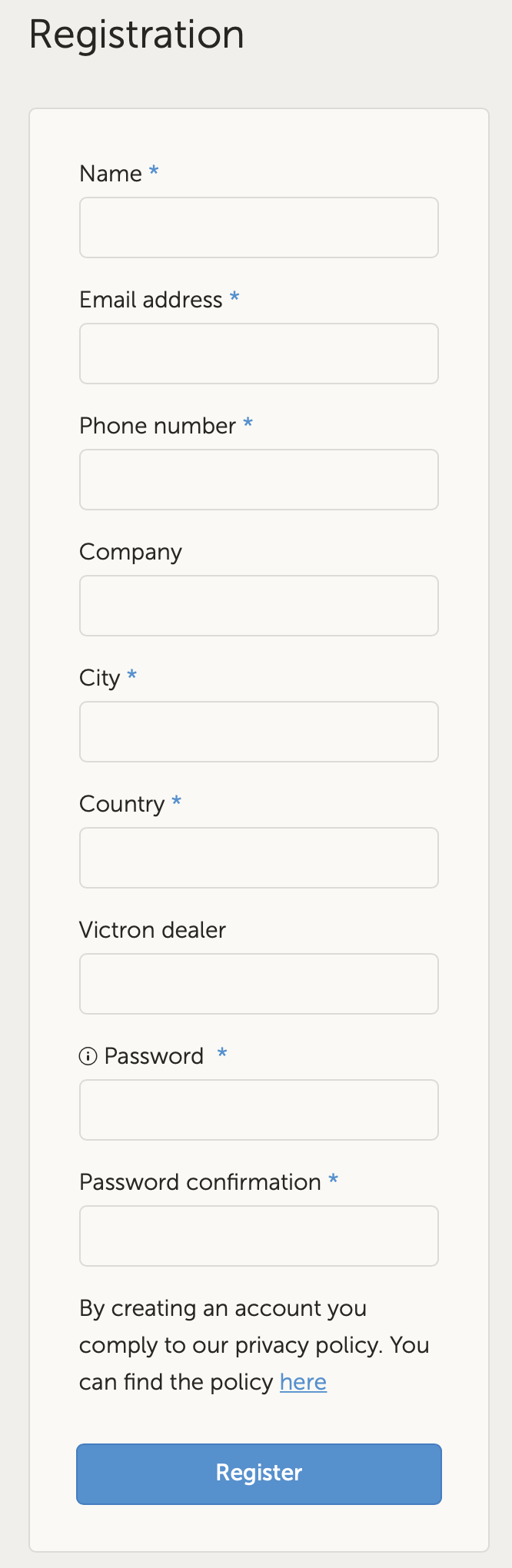

Füllen Sie alle erforderlichen Informationen aus und klicken Sie dann auf „Registrieren“.
Sie erhalten nun eine Bestätigungs-E-Mail mit einem Link zur Aktivierung Ihres Kontos.
Nach der Aktivierung ist die Erstellung und Registrierung des Kontos abgeschlossen. Klicken Sie im Menü auf der linken Seite auf „Installation hinzufügen“, um mit der Verknüpfung einer Installation mit diesem Benutzerkonto fortzufahren.

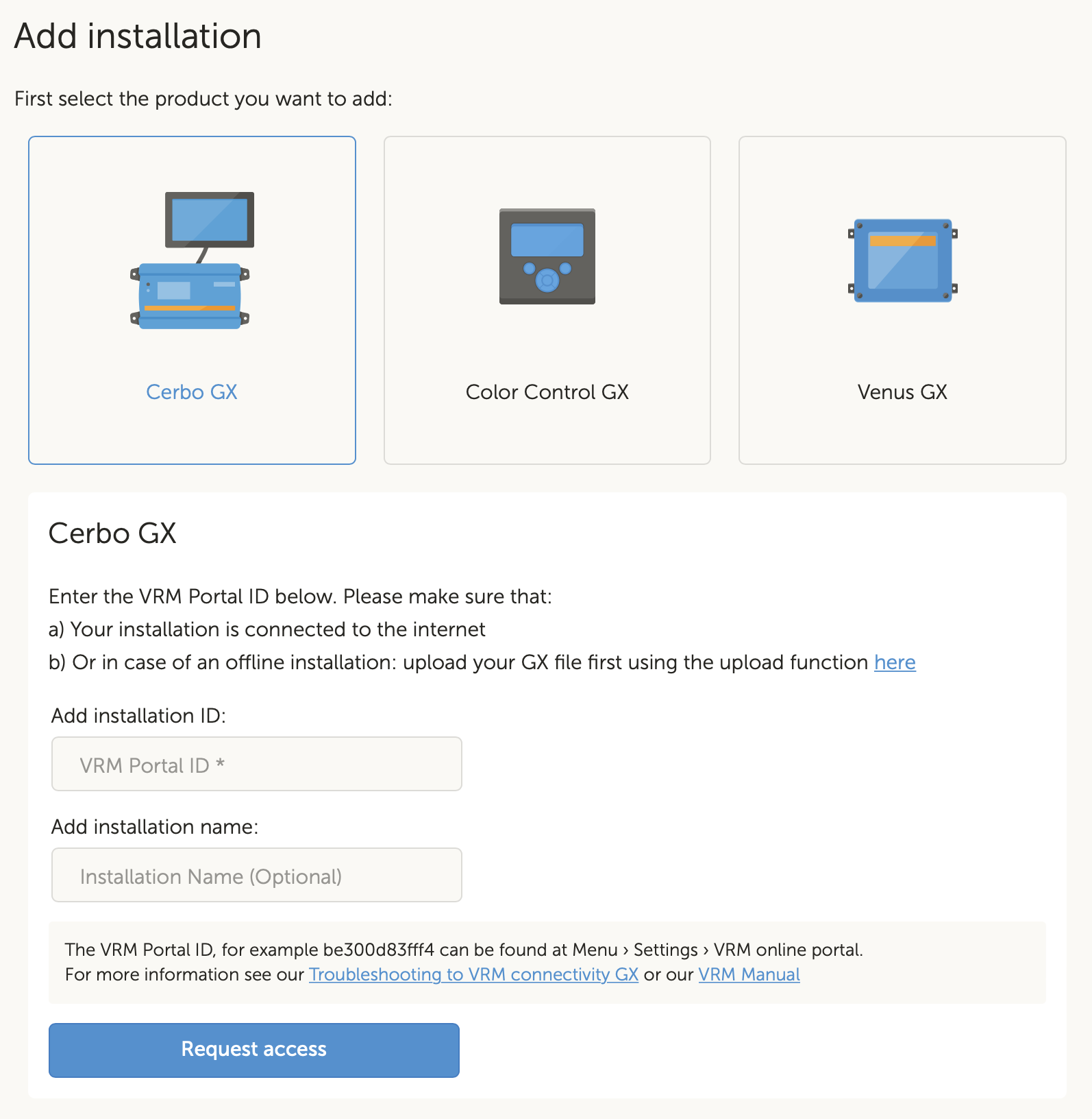

2.3. Schritt 2 – Dem Benutzerkonto eine Installation hinzufügen
Das Hinzufügen einer Installation ist erst möglich, nachdem das VRM-Portal die erste Datenübertragung Ihres Systems erhalten hat. Stellen Sie daher sicher, dass das System bereits mit dem VRM-Portal kommuniziert. Oder, wenn es sich um eine netzunabhängige Installation mit einer SD-Karte oder einem USB-Stick handelt, laden Sie zuerst die Datendatei hoch.

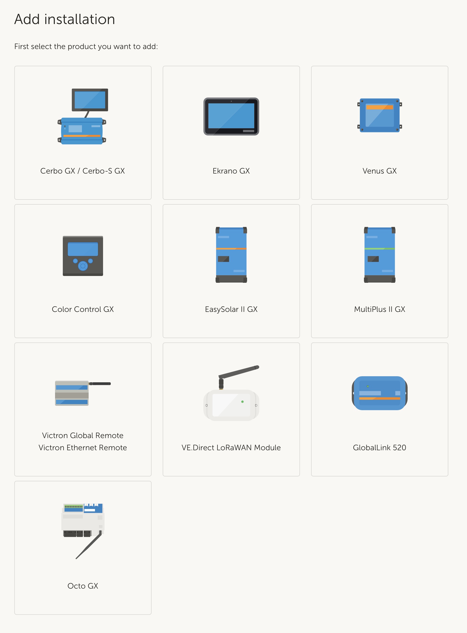

Wählen Sie das Produkt aus, das Sie hinzufügen möchten. Dabei sollte es sich entweder um ein GX-Gerät, ein GlobalLink 520 oder eines der anderen auf der Seite angezeigten Geräte handeln.
Geben Sie die VRM Portal-ID des Geräts ein. Die VRM-ID finden Sie auf einem Aufkleber des jeweiligen Geräts und auch im Menü des VRM-Online-Portals. Siehe Voraussetzungen.
Klicken Sie auf Zugriff anfordern und Ihr Gerät wird nun mit Ihrem VRM-Benutzerkonto gekoppelt.
Wenn Sie der erste Benutzer sind, der diese Installation zu einem Konto hinzufügt, erhalten Sie automatisch Administratorrechte für diese Installation. Alle nachfolgenden Benutzer, die versuchen, dieselbe VRM Portal-ID hinzuzufügen, müssen die Genehmigung des Eigentümers einholen. Diese Genehmigungs-E-Mail wird automatisch gesendet, wenn sie versuchen, den Standort zu ihrem Benutzer hinzuzufügen.
Nachfolgende Benutzer werden ebenfalls mit Zugriffsberechtigungen für Techniker oder Benutzer (nur Lesezugriff) hinzugefügt. Der Administrator kann jedoch anderen Benutzern über die Seite Einstellungen -> Benutzer für diese Installation Administrator- oder Technikerrechte zuweisen.
Wenn Sie die Fehlermeldung „Installation konnte nicht gefunden werden“ erhalten, sehen Sie im Abschnitt Voraussetzungen nach und überprüfen Sie die Internetverbindung des Systems.

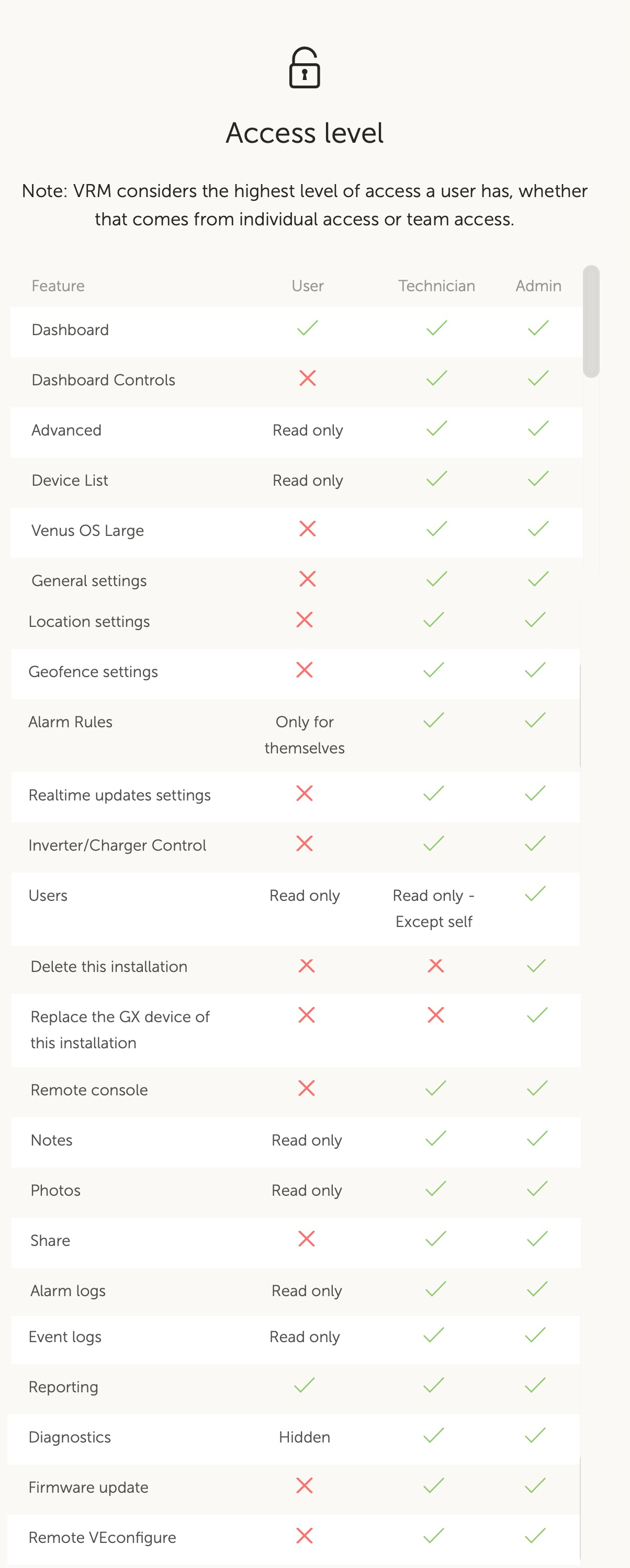

Konfigurieren Sie die Rolle der Zugangsebene für Benutzer. Die Zugangsebenen sind Benutzer (nur Lesezugriff), Techniker und Administrator.
Benutzer ist für unerfahrene Endbenutzer gedacht, die die Leistung ihres Systems überprüfen möchten, aber nur über Leserechte verfügen und keine Änderungen vornehmen können.
Der Techniker kann die Diagnosedaten eines Standorts einsehen, Firmware-Aktualisierungen durchführen und mit dem Standort verbundene Geräte steuern. Techniker können einen Standort nicht löschen, das mit einem Standort verknüpfte GX-Gerät nicht ersetzen und den Zugriff anderer Benutzer auf den Standort nicht ändern.
Der Administrator hat vollen Zugriff auf den Standort und kann andere Benutzer hinzufügen und entfernen. Diese Rolle wird standardmäßig dem ersten Konto zugewiesen, das den Standort registriert. Ein Standort kann mehr als einen Administrator haben. Alle Standorte benötigen mindestens einen Administrator, wobei der letzte Administrator nicht entfernt werden kann. Erwägen Sie die Verwendung der Rolle Techniker (es sei denn, diese Person muss in der Lage sein, anderen Benutzern Zugriff zu gewähren oder zu entziehen).
Wenn ein Benutzer sowohl einzeln als auch über ein Team oder eine Installationsgruppe mit einem Standort verknüpft ist, berücksichtigt VRM die höchste Zugangsebene. Zum Beispiel: Ein Benutzer hat individuell die Zugangsebene „Benutzer“, aber ein Team, dem er angehört, hat Technikerzugang zu einem Standort. VRM betrachtet ihn als Techniker am Standort, bis der Teamzugang widerrufen wird.

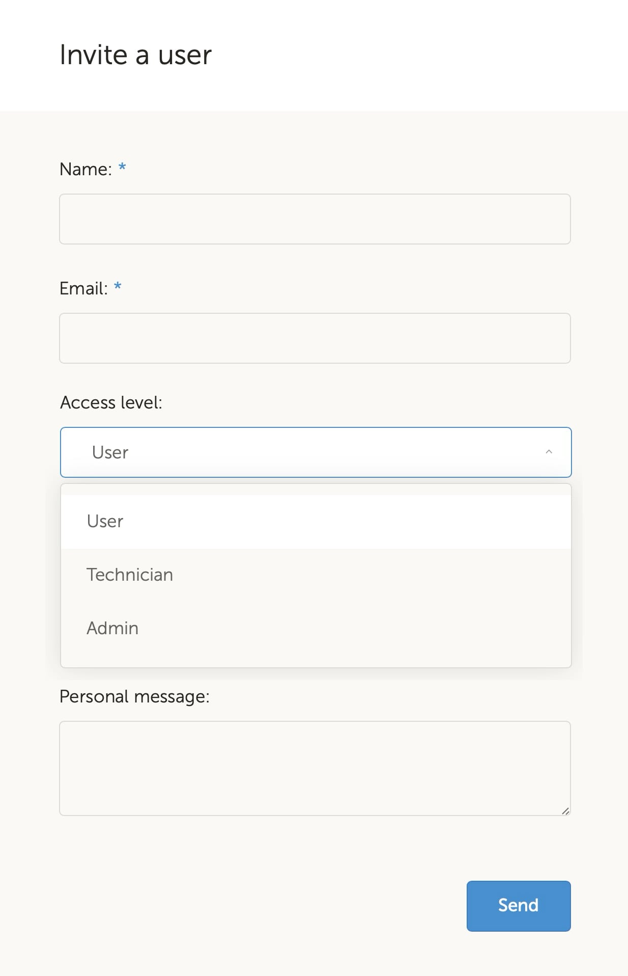

Laden Sie neue Benutzer zu dieser Installation ein.

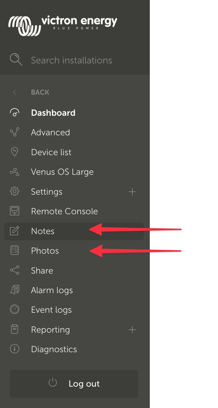

2.5. Schritt 4 – Anmerkungen und Fotos hinzufügen
Sobald Ihr Standort zu VRM hinzugefügt wurde, können Sie Anmerkungen zum System und Fotos der Installation hinzufügen.
Diese können sehr nützlich sein. Wenn Sie beispielsweise Fotos von Verdrahtungsdiagrammen des Systems und Fotos des Systems während der Installation hinzufügen, kann ein Techniker Fernunterstützung leisten.
Die Funktionen für Fotos und Anmerkungen befinden sich beide in der linken Seitenleiste des Standorts.

Verwenden Sie die Funktion „Benutzer einladen“, um diese Installation auch mit anderen Benutzerkonten zu koppeln. Es ist auch möglich, Benutzer einzuladen, die noch über kein VRM-Benutzerkonto verfügen. Sie werden automatisch zur Seite für die Kontoerstellung weitergeleitet.
