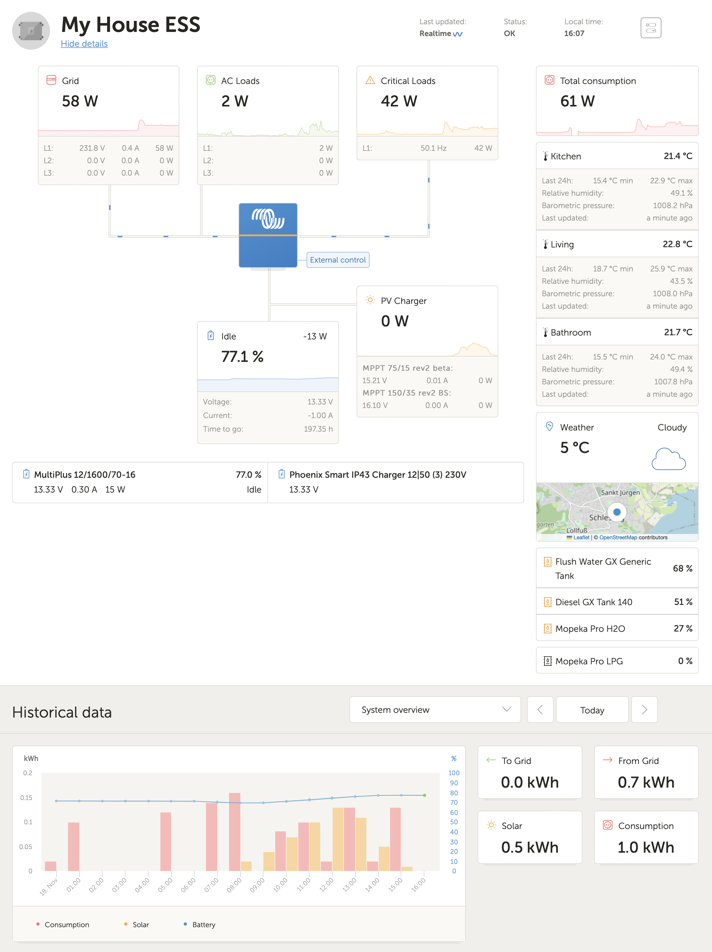

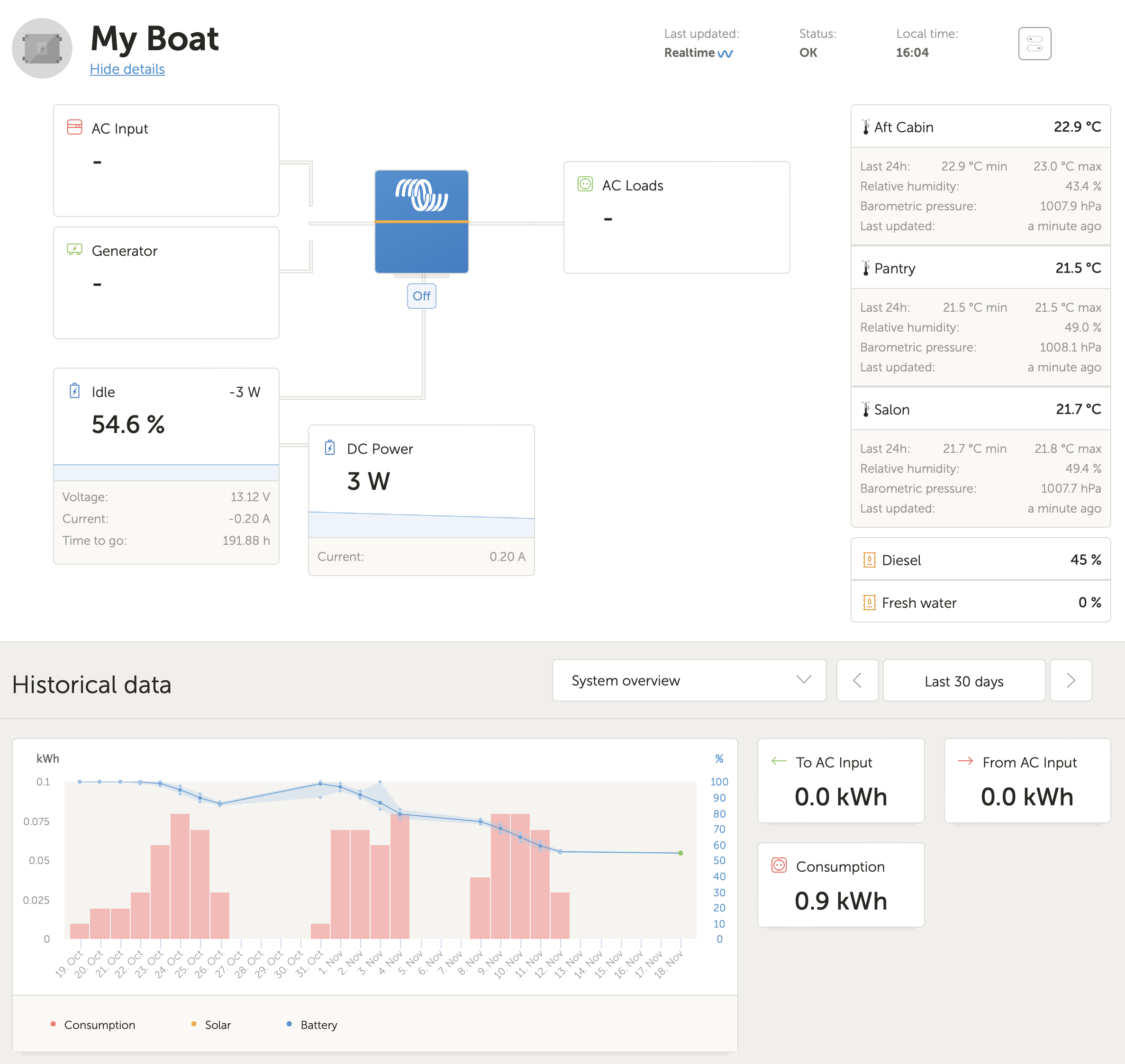

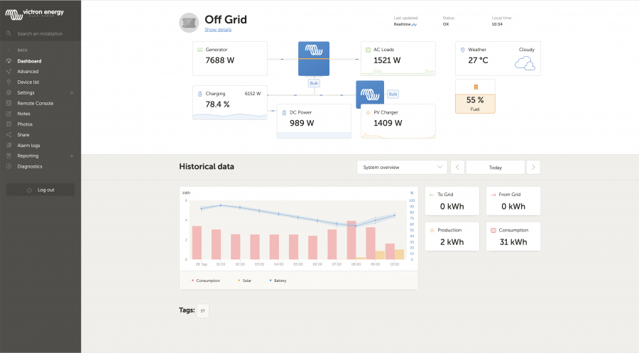

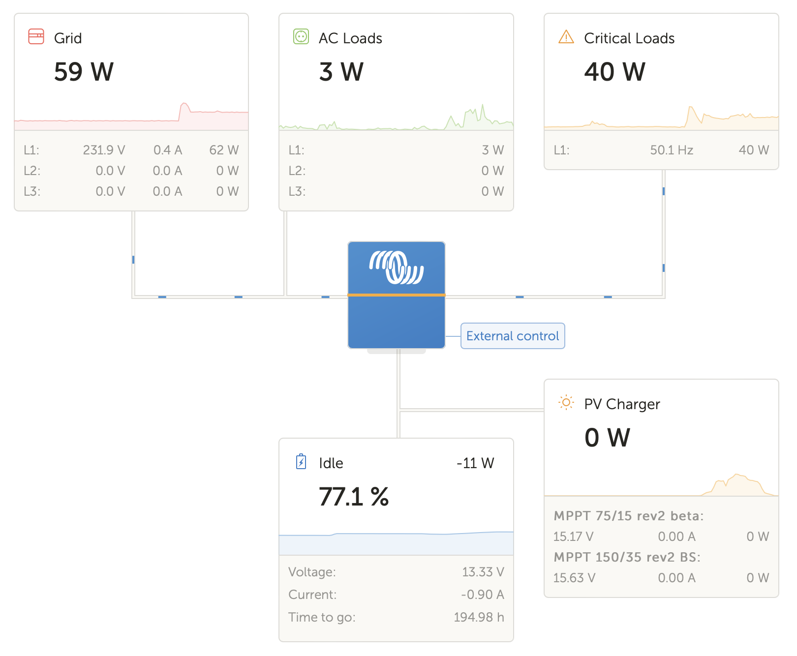

3.5.1. Schematische Darstellung
Die angezeigten Informationen passen sich dem installierten System an. VRM ist für Systeme mit einem Victron Wechselrichter/Ladegerät ausgelegt. Bei Systemen ohne Wechselrichter/Ladegerät kann es zu Abweichungen von diesem Layout kommen.

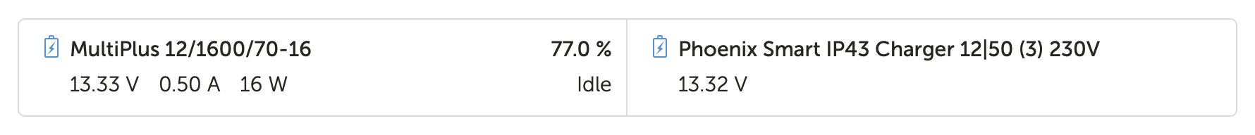

Der Zweck dieses Teils des Dashboards besteht darin, alle verfügbaren Batterien für Installationen mit mehreren Batterien anzuzeigen. Zum Beispiel eine Yacht mit zwei Hauptmotoren (und somit zwei Starterbatterien), einer weiteren Starterbatterie für einen Generator und zwei Service-Batterien.
Für jede der konfigurierten Batterien zeigt das VRM-Portal den Namen, die Spannung, den Strom und den Ladezustand an.

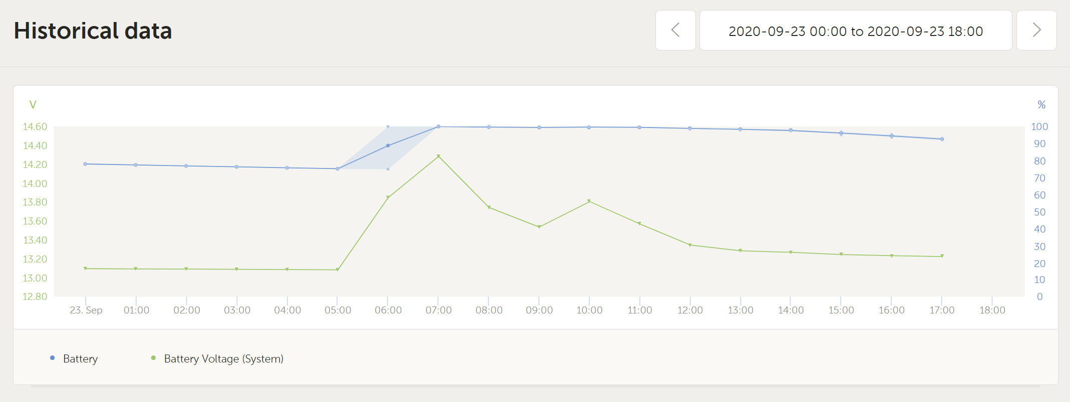

3.5.3. Historische Daten

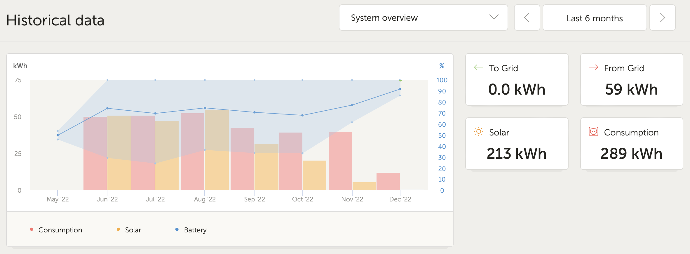

Je nach verfügbaren Informationen wird in diesem Block ein Diagramm für die kWh-Produktion und den Verbrauch sowie eine blaue Linie für den Ladezustand angezeigt.
Sollten diese Informationen nicht verfügbar sein, wird ein Liniendiagramm angezeigt. Die im Liniendiagramm verwendeten Parameter hängen von den installierten Produkten ab:
Batteriemonitor (BMV, SmartShunt oder ähnliches): Spannung auf der linken Achse und SoC auf der rechten Achse.
Phoenix Wechselrichter: Ausgangsleistung auf der linken Achse, Batteriespannung auf der rechten Achse.
Solarladegerät: Ausgangsleistung auf der linken Achse, Batteriespannung auf der rechten Achse.
Die Voraussetzungen für die kWh-Produktions- und Verbrauchsdaten werden im Kapitel VRM-Portal – Häufig gestellte Fragen erläutert.
Screenshot einer Installation mit nur einem Phoenix Wechselrichter, wobei das Liniendiagramm angezeigt wird:

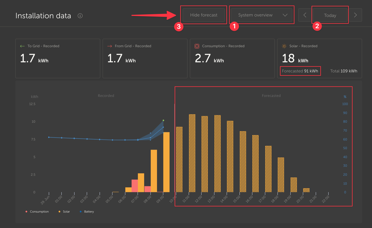

Erste Schritte
Bestehende Installationen mit einem Solarverlauf und einem festgelegten Standort können ihre Solarprognose sofort anzeigen.
Um die Solarprognose anzuzeigen, öffnen Sie das VRM-Dashboard Ihres Standorts und wählen Sie „Heute“ aus. Daraufhin sollte eine Schaltfläche zum Anzeigen/Ausblenden der Prognose angezeigt werden.
Wenn Sie auf die Schaltfläche zur Anzeige der Prognose klicken, wird die Ansicht erweitert, um die verbleibende Strommenge des aktuellen Tages anzuzeigen. Außerdem werden Balken für die geschätzte Solarproduktion angezeigt.

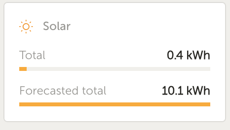

Durch die Anzeige der Prognose werden auch weitere Informationen in der Solar-Infobox auf dem Dashboard angezeigt.
„Gesamt“ zeigt die tatsächliche Solarenergie an, die am jeweiligen Tag von der Sonne umgewandelt wurde.
„Prognostizierte Gesamtmenge“ ist die Schätzung für die Solarstromerzeugung.
Diese Zahlen wurden möglicherweise gerundet.
Fehlerbehebung
Wenn die Prognoseschaltfläche nicht vorhanden ist, überprüfen Sie bitte:
Dass für Ihre Installation ein Standort festgelegt wurde
Dass Ihr Standort den stündlichen Solarertrag aufzeichnet
Dass Sie sich in der „Heute“-Ansicht befinden
Bei neuen Standorten, für die noch kein Verlauf der Solarerträge vorliegt, oder wenn Sie den Standort erst kürzlich festgelegt haben, warten Sie bitte bis zu 48 Stunden bis zur Aktivierung, damit genügend Informationen für eine genaue Angabe vorliegen.

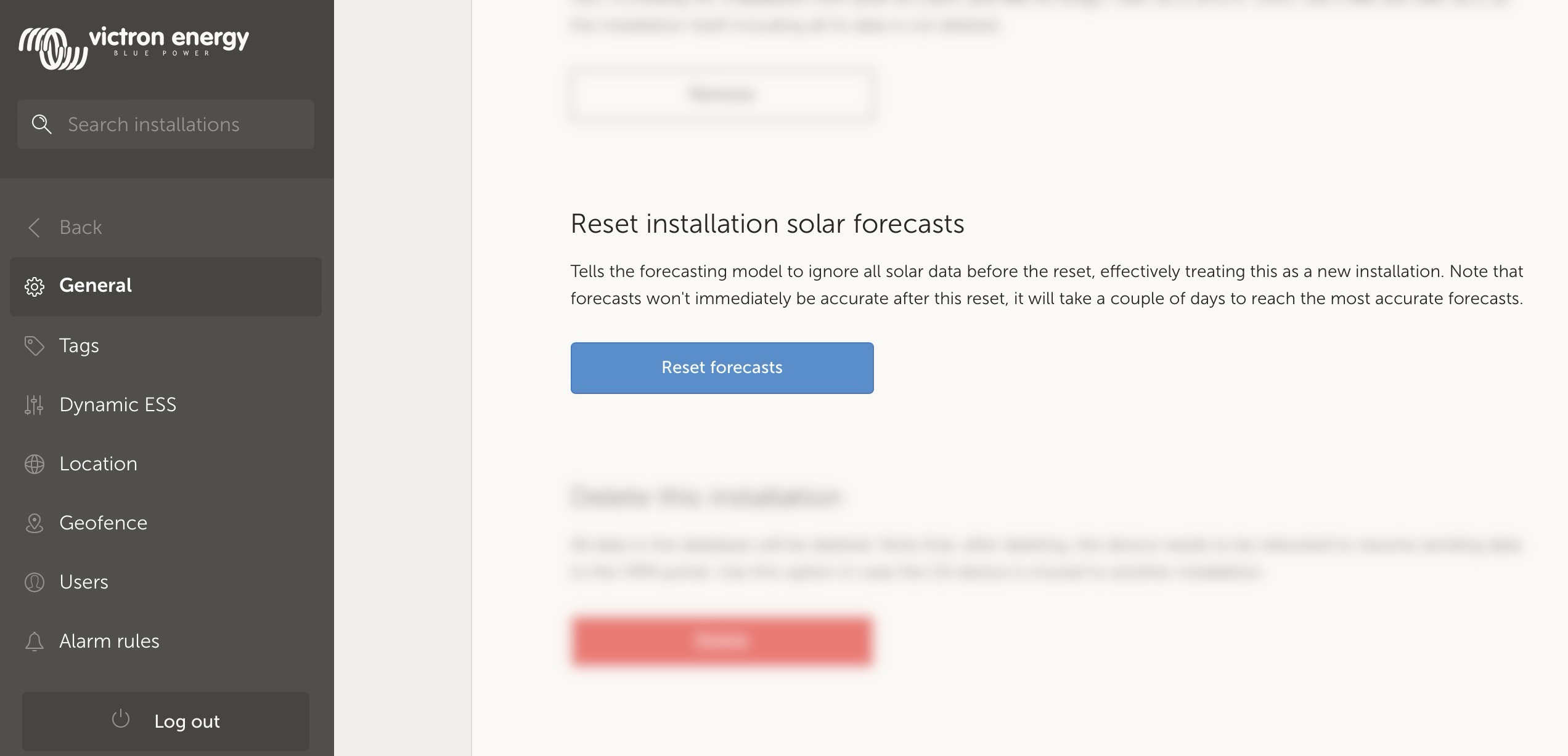

Wenn Sie das Solarprognosemodell für Ihren Standort zurücksetzen müssen, können Sie dies tun, indem Sie in den allgemeinen Systemeinstellungen auf die Schaltfläche „Prognosen zurücksetzen“ klicken.
