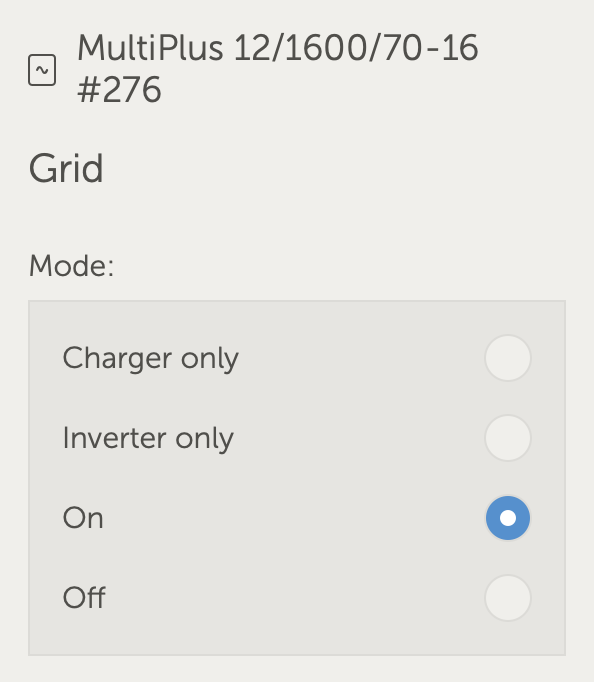

5.1. Wechselrichter-/Ladegerätsteuerung in VRM
Die Wechselrichter-/Ladegerätsteuerung kann über das VRM-Dashboard zur Verfügung gestellt werden, erfordert jedoch einen zusätzlichen Schritt zur Aktivierung in den Einstellungen für die jeweilige VRM-Installation. Dies dient dazu, ein versehentliches Ausschalten des Systems zu verhindern.
Gehen Sie zur Registerkarte Einstellungen → Allgemeines der Installation.
Scrollen Sie nach unten zur Wechselrichter-/Ladegerätsteuerung.
Schalten Sie die Steuerung des Wechselrichters/Ladegeräts für diese Installation ein/aus. Wenn Sie diese Funktion aktivieren, können Sie die Strombegrenzung Ihres Wechselrichters fernsteuern sowie das Ein-/Ausschalten und den Betrieb nur des Ladegeräts oder nur des Wechselrichters über das Bedienpaneel auf dem VRM-Dashboard steuern.
Warnung
Es wird NUR empfohlen, diese einfache Systemabschaltungssteuerung für kleine Systeme in nicht kritischen Umgebungen zu aktivieren. Es wird DRINGEND empfohlen, diese Funktion für große unternehmenskritische Systeme oder bei mehreren Benutzern mit Zugriff auf die Steuerung zu deaktivieren, um ein versehentliches Ausschalten des Systems zu verhindern.
Anmerkung
Bitte beachten Sie, dass es bei der Verwendung eines Digital Multi Control oder VE.Bus BMS V1 im System eine Einschränkung gibt, wo diese Steuerungen nicht verfügbar sind.

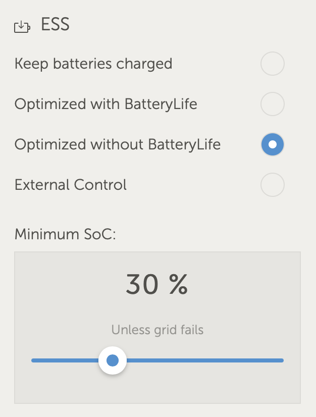

5.2. ESS-Steuerung in VRM
Für Ihr ESS-System können Sie zwischen den folgenden ESS-Modi wechseln:
Optimiert mit BatteryLife
Optimiert ohne BatteryLife
Batterien geladen halten
Externe Steuerung
Wie bei den Einstellungen für Wechselrichter haben Sie 5 Sekunden Zeit, um eine Änderung der Einstellungen zu stornieren, bevor sie an das Gerät gesendet wird.
Es ist auch möglich, den minimalen Ladezustand anzupassen. Beachten Sie, dass das Einstellen des minimalen Ladezustands nicht möglich ist, wenn das ESS auf „Batterien geladen halten“ eingestellt ist, da dieser Modus die Batterie auf 100 % auflädt, wenn möglich.

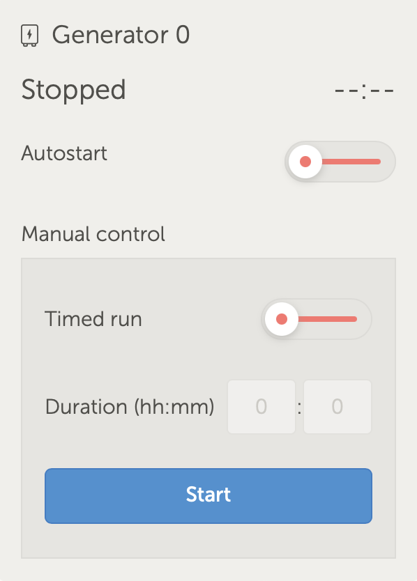

5.4. Generatorsteuerung in VRM
Ein Generator, der über die Start-/Stopp-Funktion des GX-Geräts gesteuert wird, kann auch über das Bedienpaneel gesteuert werden. Informationen zur Einrichtung finden Sie im Kapitel GX – Generator Auto-Start/Stopp im Handbuch des GX-Geräts.
Folgende Steuerungs- und Überwachungselemente stehen zur Verfügung:
Autostart: Steuert die im GX-Gerät eingestellte Autostart-Funktion.
Manueller zeitgesteuerter Betrieb: Hier können Sie den zeitgesteuerten Betrieb aktivieren/deaktivieren.
In Betrieb: Wie lange der Generator im aktuellen Zeitraum in Betrieb war.
Dauer: Zeitspanne, wie lange der zeitgesteuerte Betrieb dauern soll.
Start/Stopp: Hier können Sie den zeitgesteuerten Betrieb starten oder stoppen.

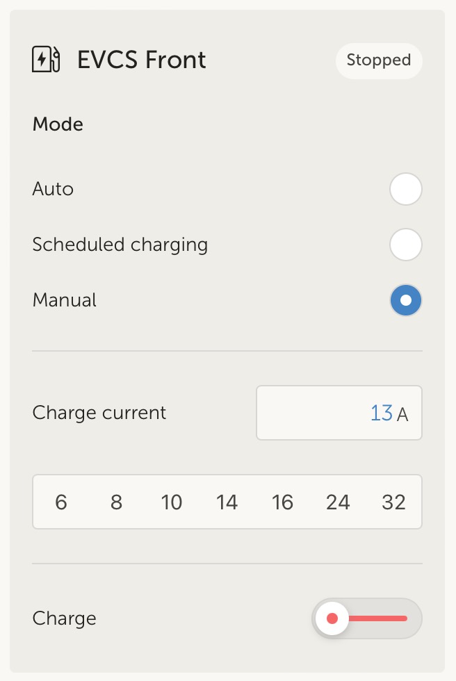

5.5. Steuerung der EV Charging Station in VRM
Die Victron EV Charging Station kann auch über das Bedienpaneel auf dem Dashboard gesteuert werden.
Es stehen folgende Optionen zur Verfügung:
Auto: Erkennt, wenn überschüssiger Strom verfügbar ist, und verwendet nur diesen zum Aufladen des Fahrzeugs.
Geplantes Aufladen: Laden Sie das Elektrofahrzeug in bestimmten Zeitintervallen, z. B. während der Nachtstunden, wenn der Netzstrom günstiger ist.
Handbuch: Ermöglicht dem Benutzer das manuelle Ein-/Ausschalten des Aufladens des Fahrzeugs mithilfe der Taste CHARGE (AUFLADEN).
Ladestrom: Stellen Sie die Stromstärke, die die Station liefert, mit der Ladestromsteuerung ein.
Aufladen: Starten oder stoppen Sie den Ladevorgang manuell.
