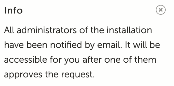

- 17.17. Beim Versuch, eine neue Installation hinzuzufügen, erhalte ich eine Popup-Meldung, dass alle Administratoren der Installation per E-Mail benachrichtigt wurden. Warum?

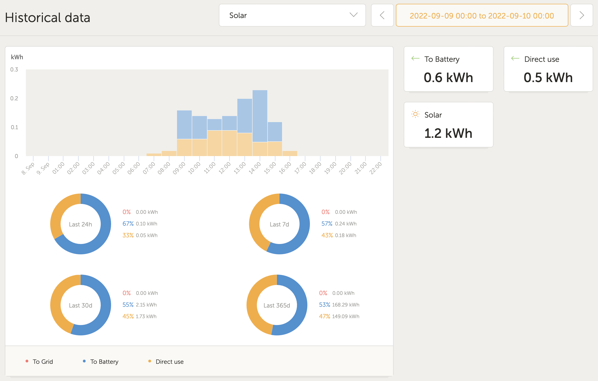

Dies sind die Registerkarten für Solarertrag und Verbrauch im VRM-Portal:
Solar:
Verbrauch:
Diese Diagramme basieren auf Informationen, die vom GX-Gerät berechnet werden und auf den Energiezählerwerten basieren, die von angeschlossenen Geräten abgelesen werden.

Am einfachsten ist es, sich an Ihre Verkaufsstelle zu wenden und sie zu bitten, die Anfrage per E-Mail zu genehmigen. Diese E-Mail wird automatisch versendet.
Wenn Sie keine direkte Antwort erhalten und den Administrator des VRM-Standorts ändern möchten, müssen Sie sich an den Händler wenden, bei dem das Teil gekauft wurde.
Senden Sie eine E-Mail oder rufen Sie den Händler an und stellen Sie mit ihm einen „Antrag auf Änderung des Victron VRM-Administrators“ zusammen mit der VRM Portal-ID und einem Kauf-/Eigentumsnachweis für das Gerät.
Wenn der Installateur, Händler oder die Vertriebskette nicht mehr verfügbar oder unbekannt ist, müssen Sie hier ein Support-Ticket eröffnen: https://professional.victronenergy.com/support/
