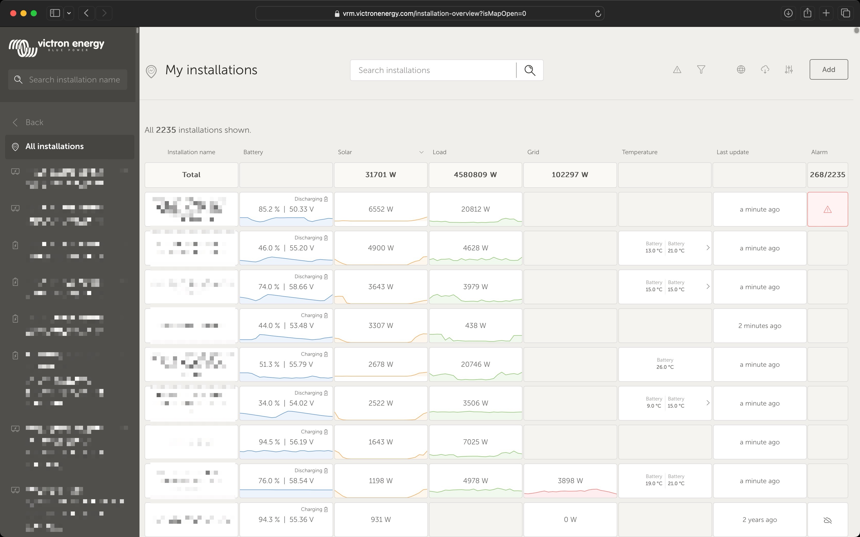

Die Installationsübersicht wird angezeigt, wenn mehr als ein Standort mit Ihrem VRM-Konto verbunden ist.
Die Installationsübersicht von VRM zeigt die neuesten (sogar Echtzeit-)Daten an, die von Ihrer Systemflotte verfügbar sind. Sie können den Stromverbrauch, die Solarstromerzeugung, den Tankfüllstand, den Batteriestatus und vieles mehr über einen Desktop-PC oder ein Mobilgerät anzeigen.
Installationen mit einem aktiven Alarm werden oben angezeigt. Wenn Sie mit der Maus über den Alarmstatus auf der rechten Seite fahren, wird ein Tooltip mit Details zu den ausgelösten Alarmen angezeigt.
Installationen, die zuletzt vor drei Monaten oder länger angezeigt wurden, werden an das Ende der Tabelle verschoben.
Sie können die Liste der Installationen nach jeder der verfügbaren Informationen sortieren, indem Sie auf die Tabellenüberschriften klicken.
Wenn Sie über 100 Standorte haben, kann es sein, dass das Laden der Übersicht länger dauert. Wenn Sie schnell zu einem Standort mit einem bestimmten Namen gelangen möchten, verwenden Sie das Menü in der Seitenleiste. Hierbei werden nur die Namen der Standorte geladen, was bei Betreibern mit Tausenden von Standorten extrem schnell bleibt.
Wenn Sie auf das Dreieck oben im VRM-Portal klicken, erhalten Sie eine Übersicht über alle aktuell aktiven Alarme.

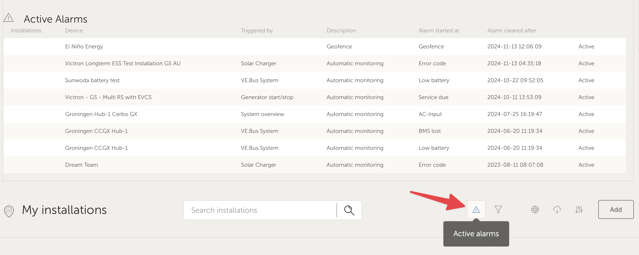

13.2.1. Aktive Alarme
Wenn Sie auf das Dreieck oben rechts in der Übersicht klicken, werden alle aktuell aktiven Alarme angezeigt.
Wenn zu dem Alarm bestimmte Dokumentationen (wie die MPPT- und VE.Bus-Fehlercodes) vorliegen, können Sie sich durch die Beschreibung klicken, um genau zu sehen, was der Alarmcode bedeutet, und um Vorschläge zur Fehlerbehebung zu finden, wie der Alarmcode gelöscht werden kann.

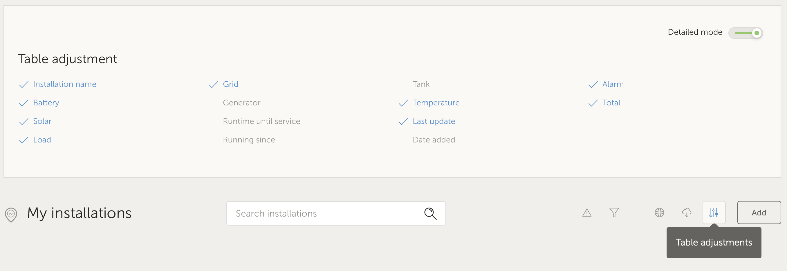

13.2.2. Detailmodus und Spaltenkonfiguration
Durch Klicken auf die Schaltfläche für die Tabellenanpassung oben rechts können Sie die angezeigten Spalten ein- und ausblenden und den Detailmodus aktivieren/deaktivieren.

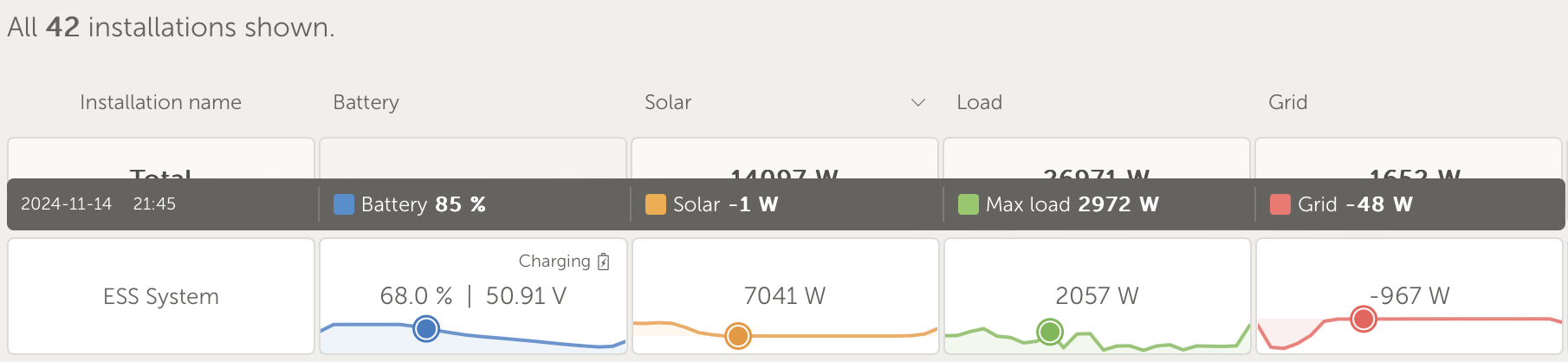

Im Detailmodus werden Minidiagramme aktiviert, die detaillierte Einblicke in die Last-, Solar- und Netzleistung verschiedener Standorte in Ihrer Übersicht für die letzten 24 Stunden bieten, ohne dass Sie jeden einzelnen Standort separat öffnen müssen.
So können Probleme schnell erkannt und Lastspitzen frühzeitig signalisiert werden.
Wenn Sie mit der Maus über das kleine Diagramm fahren, erscheint eine Leiste, die den Wert zu diesem Zeitpunkt anzeigt. Beachten Sie, dass der letzte Wert immer noch in der Hauptzelle angezeigt wird.
Je nach Anzahl der Standorte in Ihrer Flotte kann es sein, dass die Leistung durch Deaktivieren dieser Funktion verbessert wird.
Auf einigen Plattformen, d. h. Mobiltelefonen, ist diese Funktion möglicherweise nicht oder nur im Querformat verfügbar, da der Bildschirm sonst zu klein ist.

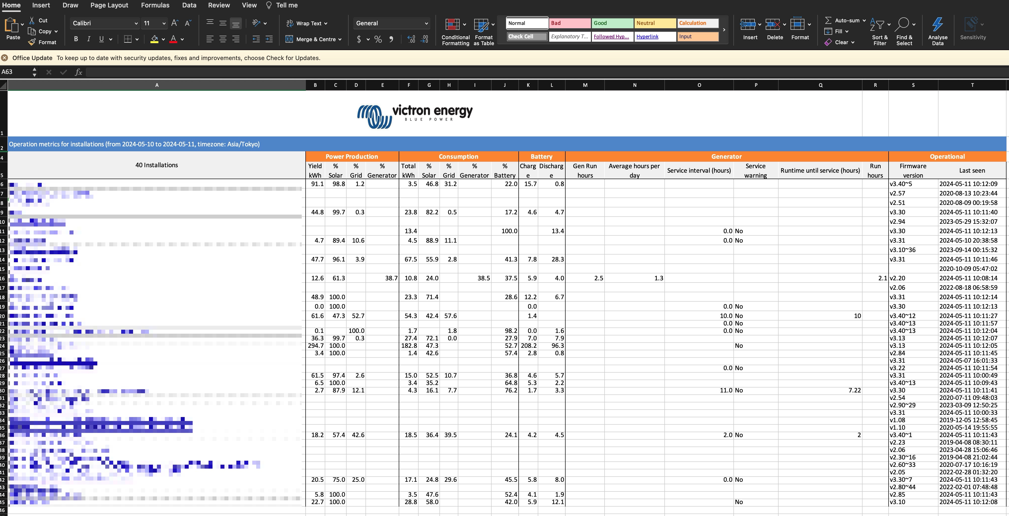

13.2.3. Downloads

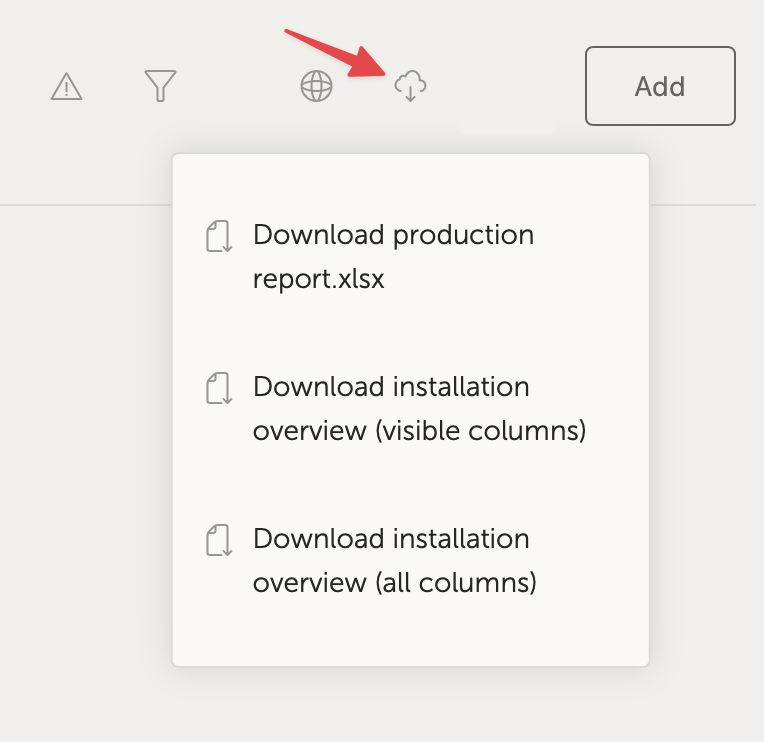

Auf der Übersichtsseite der Installation finden Sie eine Download-Funktion, mit der Sie nur die angezeigten Systeme (gefilterte Liste), alle Systeme und einen Produktionsbericht exportieren können.
Hier ist ein Beispiel für einen Produktionsbericht:

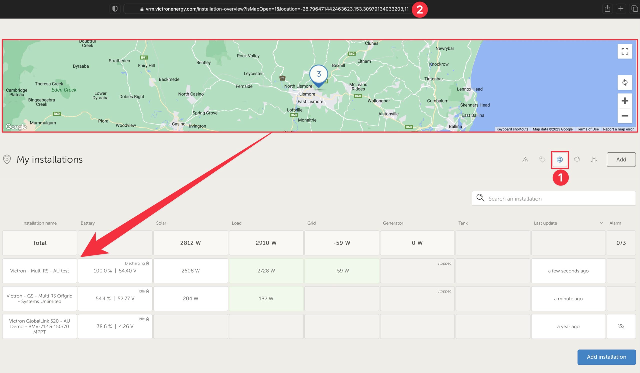

13.2.4. Karte

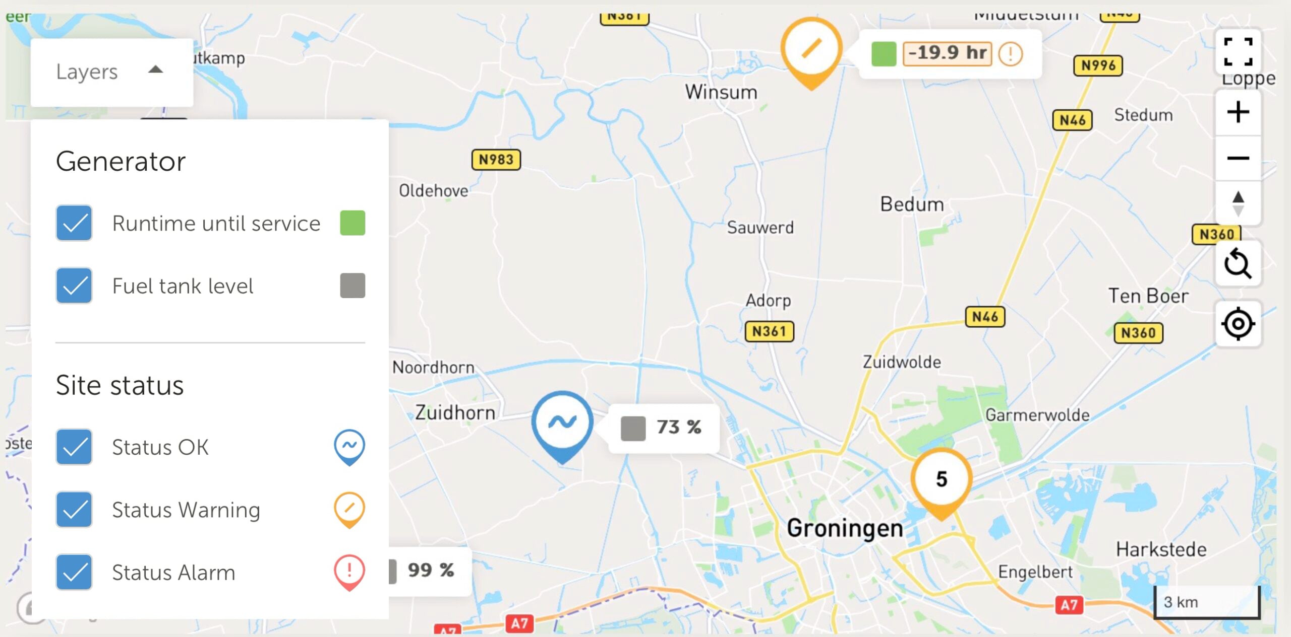

Bei den auf der Karte sichtbaren Systemen handelt es sich um die in der Liste der Installationen unten angezeigten sichtbaren Systeme.
Die sichtbaren Kartenkoordinaten werden in der URL-Leiste Ihres Browsers angezeigt.
Das bedeutet, dass Sie die sichtbaren Systemansichten nach Ihren Wünschen anpassen und die Seite dann in Ihrem Browser für einen schnellen Zugriff als Lesezeichen speichern können.
Diese Funktion wird bei Systemen mit einem dynamischen Standort, der über GPS festgelegt wird, noch leistungsfähiger. Wenn Sie beispielsweise eine Fahrzeugflotte mit Victron-Systemen betreiben, die ein GX-Gerät und ein GPS-Modul enthalten, können Sie ein Standort-Lesezeichen und eine Filteransicht erstellen, um nur Systeme in Ihrer Servicewerkstatt anzuzeigen.
Die Sichtbarkeit des Filters kann je nach Breite Ihres Browserfensters variieren. Verschiedene Geräte können bei demselben Link eine unterschiedliche Liste von Systemen anzeigen, wenn die Bildschirmauflösung variiert.
Sie können auch darauf klicken, um die Zoomstufe zurückzusetzen und alle Ihre Installationen anzuzeigen.

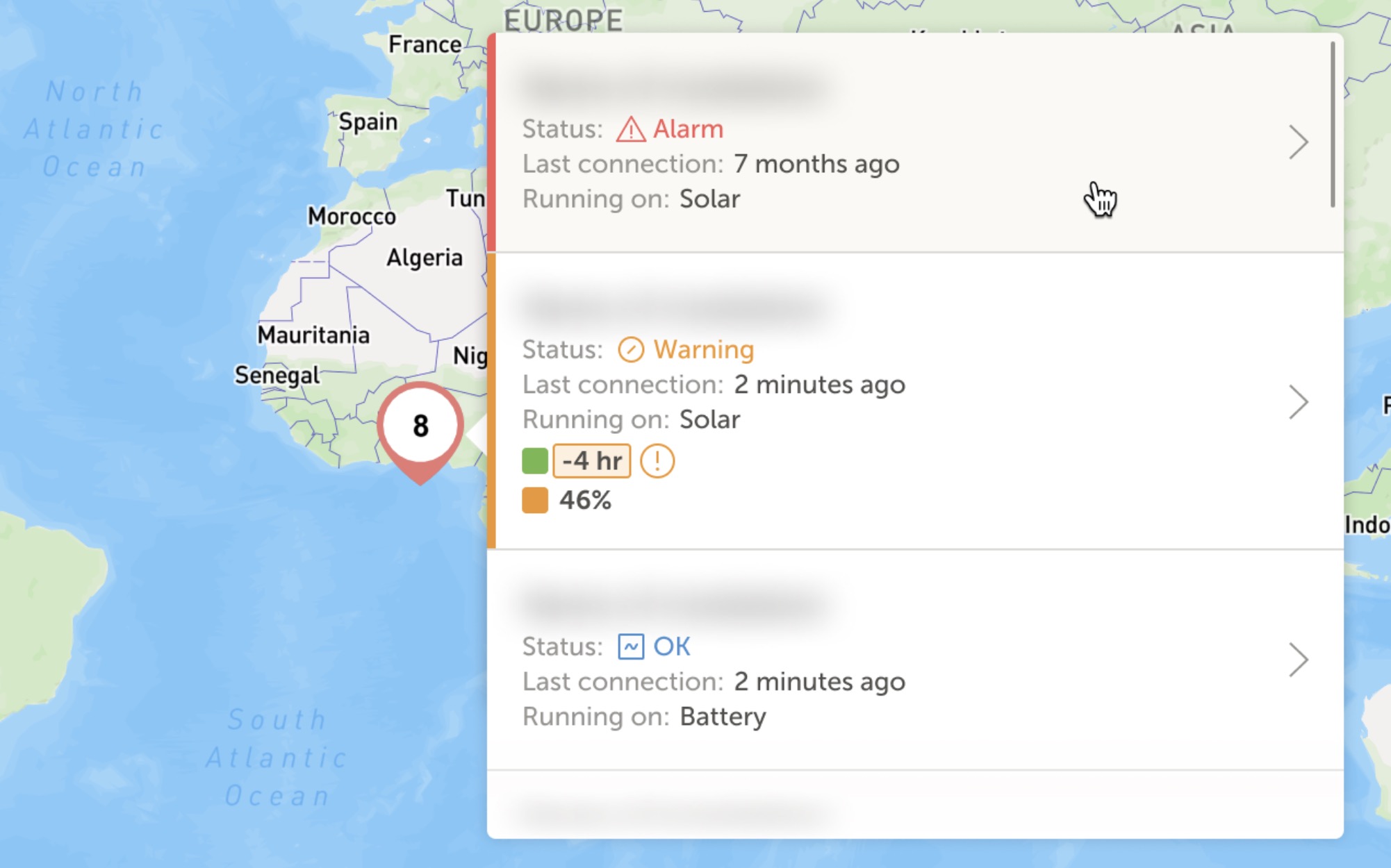

Wenn Sie die Karte im Vollbildmodus öffnen, können Sie je nach Status des Standorts und Füllstand der Generatortanks sowie Servicezeiten ausblenden.
Wenn sich mehr als ein Standort am selben Ort befindet, werden durch Klicken weitere Details angezeigt (in diesem Beispiel sind die Namen unkenntlich gemacht).

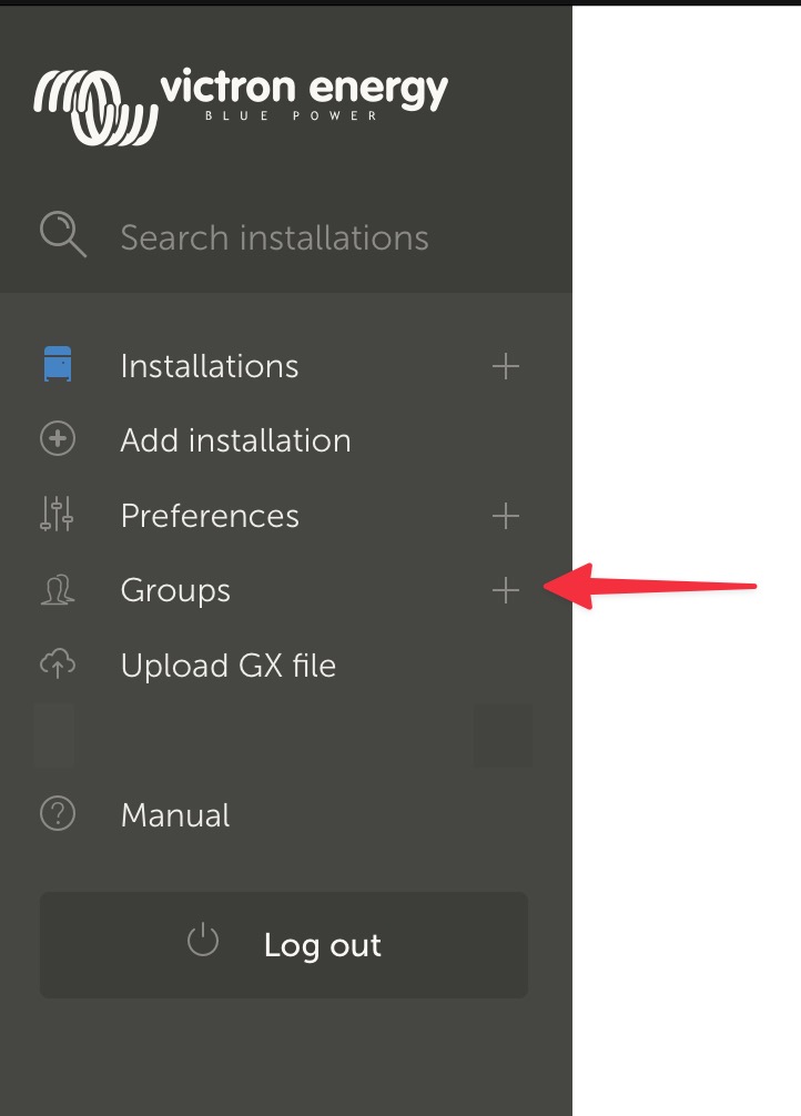

Die Einstellungen für „Gruppen“ sind über das Hauptmenü Ihres VRM-Kontos zugänglich.

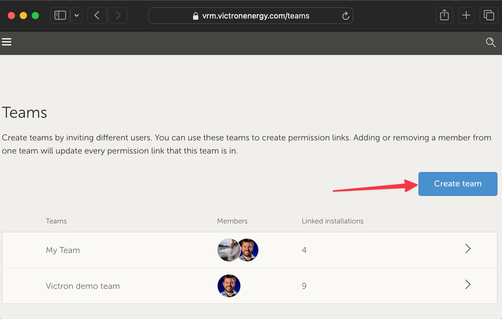

Erstellen eines neuen Teams
Sie können ein neues Team erstellen, indem Sie das Gruppenmenü öffnen, Teams auswählen und Team erstellen.

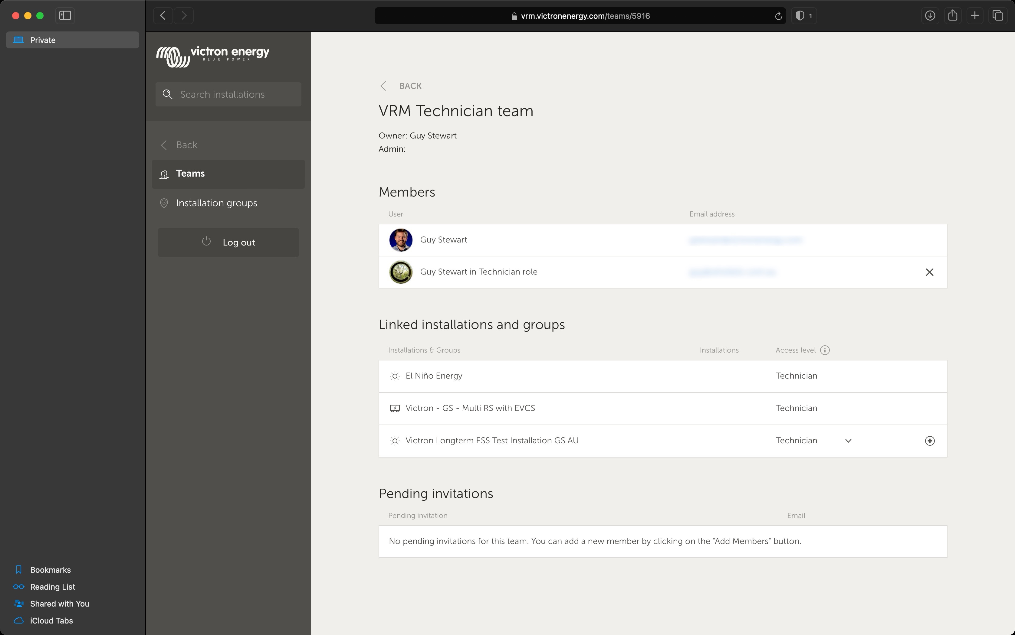

Wenn Sie ein neues Team erstellen, werden Sie automatisch zum Teamadministrator ernannt.
Der Teamadministrator kann dem Team einen Namen geben, andere VRM-Benutzer einladen und Benutzer aus einem anderen bestehenden Team hinzufügen.
Wenn Sie bereits ein großes Team haben, kann es Zeit sparen, ein bestehendes Team hinzuzufügen und dann schnell einzelne Personen hinzuzufügen oder zu entfernen, die Sie nicht in der neuen Gruppe haben möchten, bevor Sie die Auswahl speichern.

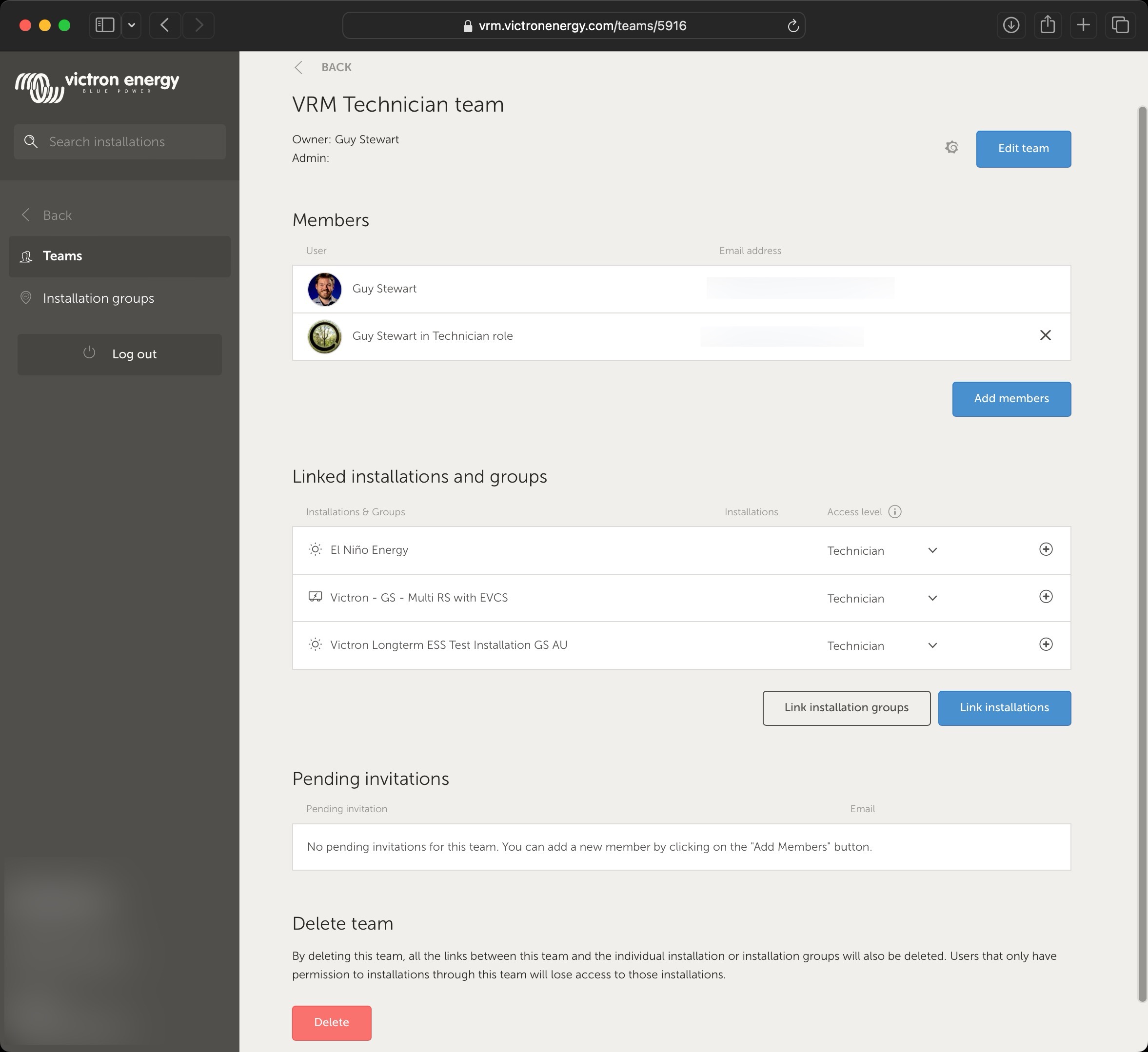

Sobald Sie das neue Team erstellt und andere Benutzer hinzugefügt haben, wird das Team auf der Teamseite angezeigt. Von dort aus können Sie durch Klicken auf das Team weitere Benutzer hinzufügen und auch bestimmte Installationen und Installationsgruppen verknüpfen.

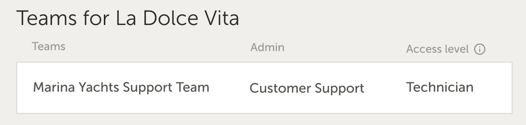

Wenn Sie die Administratorrechte für eine bestimmte Installation haben, können Sie die Rechte mit einem Team teilen. Wenn Sie über einen Techniker- oder Benutzerzugang (nur Lesezugriff) verfügen, können Sie dies nicht.
Je nach Zugangsebene variieren die angezeigten Optionen.
Oben sehen Sie, wie das Teamenü als Eigentümer oder Administrator des Teams angezeigt wird.
Oben sehen Sie, wie das Teammenü als Mitglied des Teams angezeigt wird.
In diesem Beispiel kann das technische Mitglied eines Teams seine Zugangsebene nur für die eine Installation ändern, für die das Mitglied auch als Administrator in VRM fungiert (entweder einzeln oder als Teil eines anderen Teams, das ihm den Zugriff als Administrator gewährt).
Die Details der Mitglieder eines Teams werden Personen, die nicht zum Team gehören, nicht angezeigt. Wenn Sie beispielsweise ein Support-Team haben, das Zugriff auf die Installationen der Endbenutzer hat, kann der Endbenutzer die einzelnen Namen oder E-Mail-Adressen der Mitglieder des Support-Teams nicht sehen, sondern nur den Namen des Teams, den Administrator und ihre Zugangsebene.

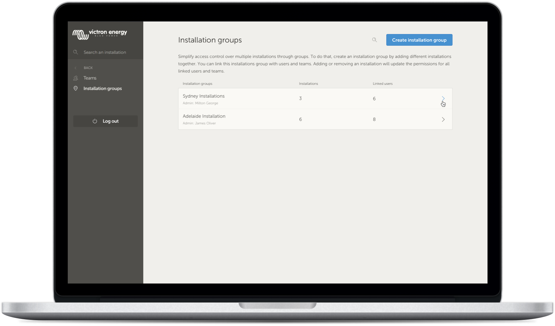

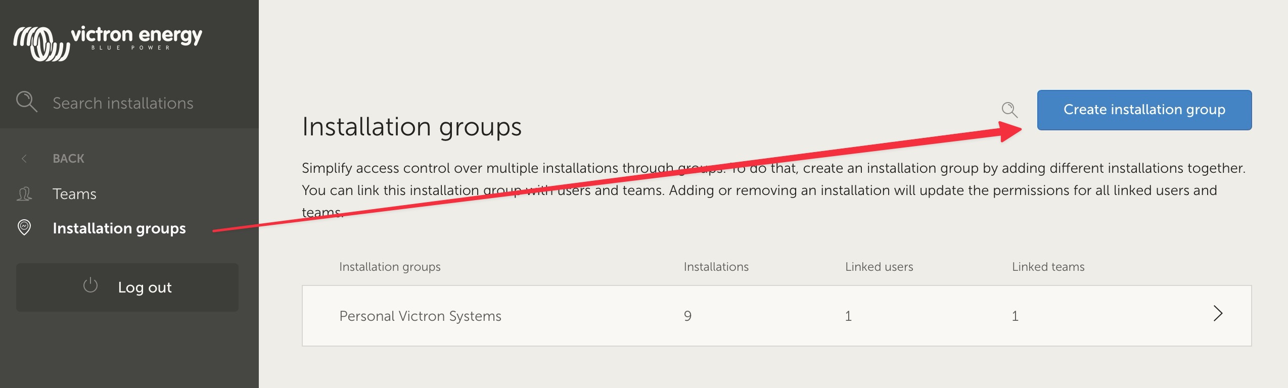

Erstellen einer neuen Installationsgruppe

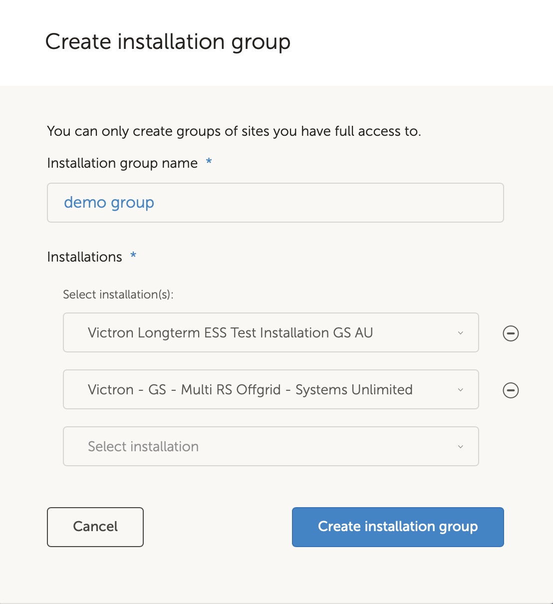

Sie können eine neue Installationsgruppe erstellen, indem Sie das Gruppenmenü öffnen, Installationsgruppen auswählen und Installationsgruppe erstellen auswählen.
Fügen Sie einen Namen für die Installationsgruppe hinzu, wählen Sie die Installation aus dem Auswahlmenü aus oder verwenden Sie das Suchwerkzeug. Sie können nur Installationen hinzufügen, die bereits mit Ihrem VRM-Benutzerkonto verknüpft sind.
