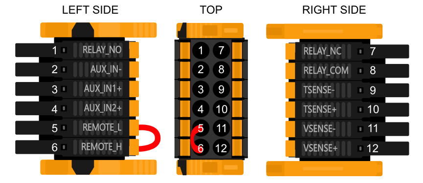

Только для моделей с дистанционной перемычкой:
  • Проверьте, на месте ли дистанционный разъем и проводное соединение
  • Если нет, установите соединение.
  • Каков результат?
  • Дистанционное соединение было на месте.
  • Дистанционное соединение не было на месте и сейчас было восстановлено.

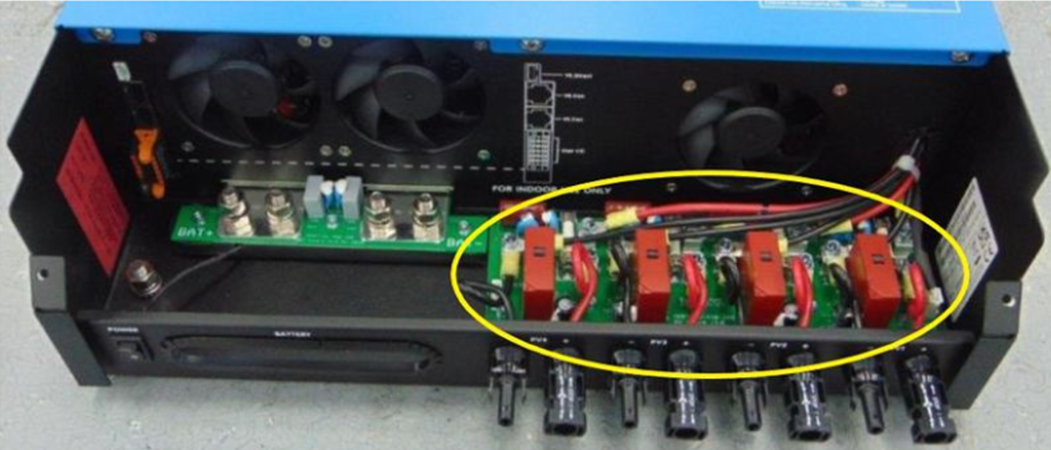

Оснащено ли устройство красными защитными реле блокировки рядом с фотоэлектрическими соединениями, как показано на рисунке ниже?
  • Да.
  • Нет, перейдите к разделу 4

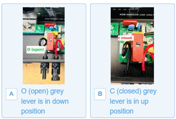

Укажите положения реле слева направо.
Внимание
ЗАПРЕЩАЕТСЯ вручную приводить в действие или сбрасывать рычаги. Если рычаг находится в закрытом положении, это означает срабатывание защиты из-за (гарантийной) неисправности.
  1. Открыто / закрыто
  2. Открыто / закрыто
  3. Открыто / закрыто
  4. Открыто / закрыто
Находится ли какой-либо из рычагов в закрытом положении (рычаг поднят вверх)?
  • Да, подайте заявление на гарантийное обслуживание.
  • Нет.
