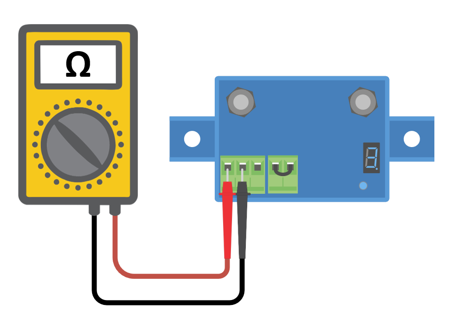

Проверьте, не перегорел ли внутренний предохранитель:
Подайте питание на устройство BatteryProtect, подключив входную клемму и отрицательный провод к источнику питания с ограничением тока 12 или 48 В (в зависимости от модели) или батарее с предохранителем постоянного тока. Имеет ли место короткое замыкание постоянного тока? |
