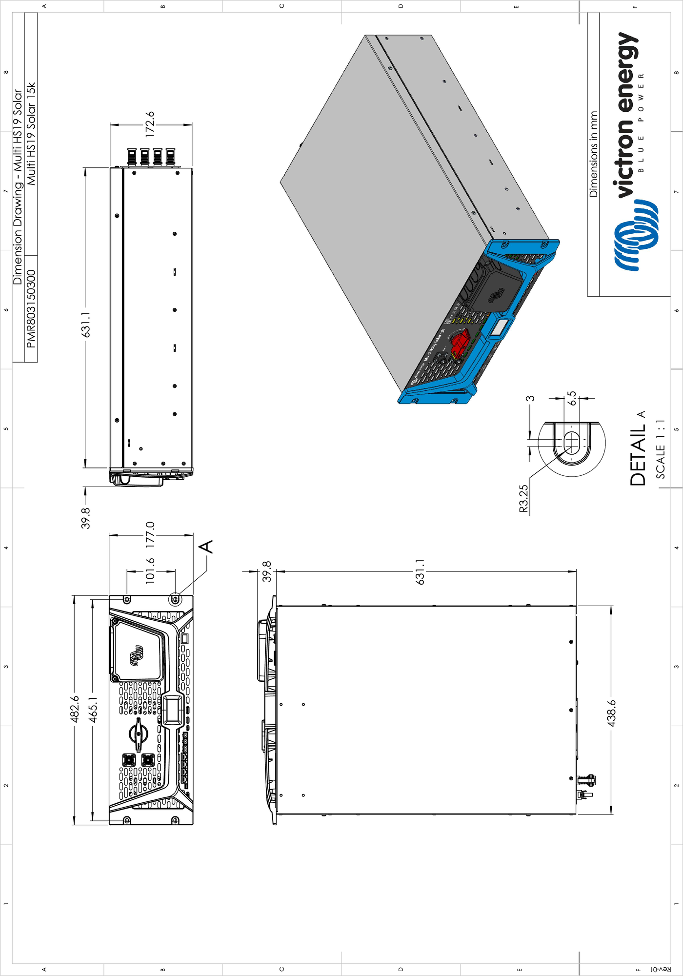

7.2. Dimensiones

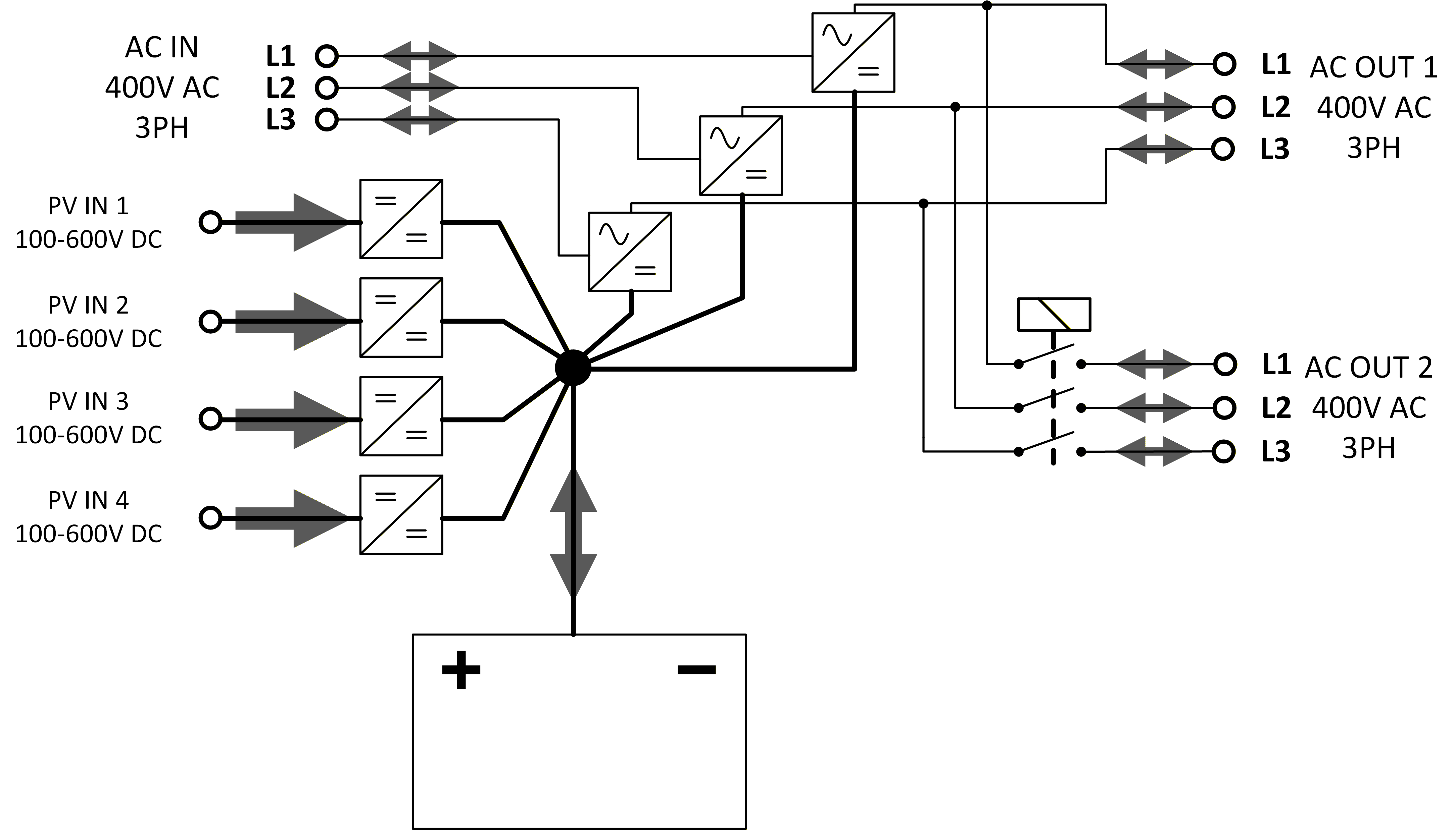

7.3. Diagrama de bloques interno
Aviso
La batería no está aislada galvánicamente del bus CC interno.
En última instancia, los terminales de la batería, las entradas MPPT FV y las entradas y salidas CA del inversor comparten un bus CC interno común y no están aisladas galvánicamente entre sí.
