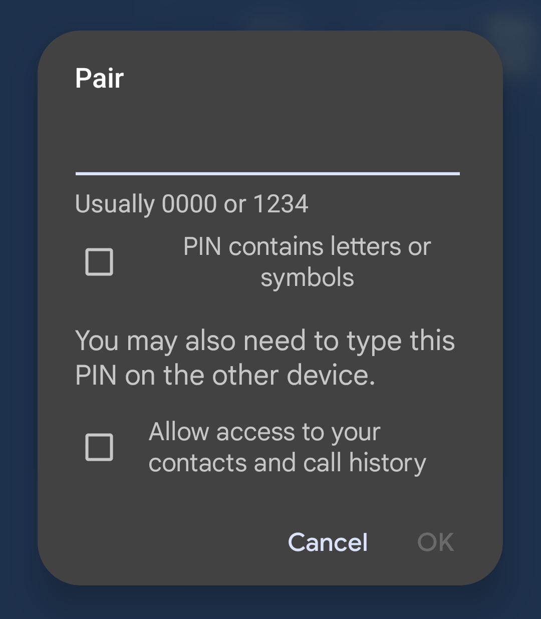

  3. Öffnen Sie die VictronConnect App und blättern Sie durch die Liste der Geräte für den Multi HS19 Solar.
  4. Tippen Sie darauf, um den Kopplungsdialog zu starten. Geben Sie den standardmäßigen Kopplungscode ein, der entweder 000000 lautet oder eine eindeutige PIN ist, die auf dem Seriennummernaufkleber der Multi HS19 Solar aufgedruckt ist.
    Es wird dringend empfohlen, die Standard-PIN in eine andere Ihrer Wahl zu ändern, wenn Sie dazu aufgefordert werden.
  5. Sobald die Kopplung erfolgreich war, wird die Übersichtsseite angezeigt.

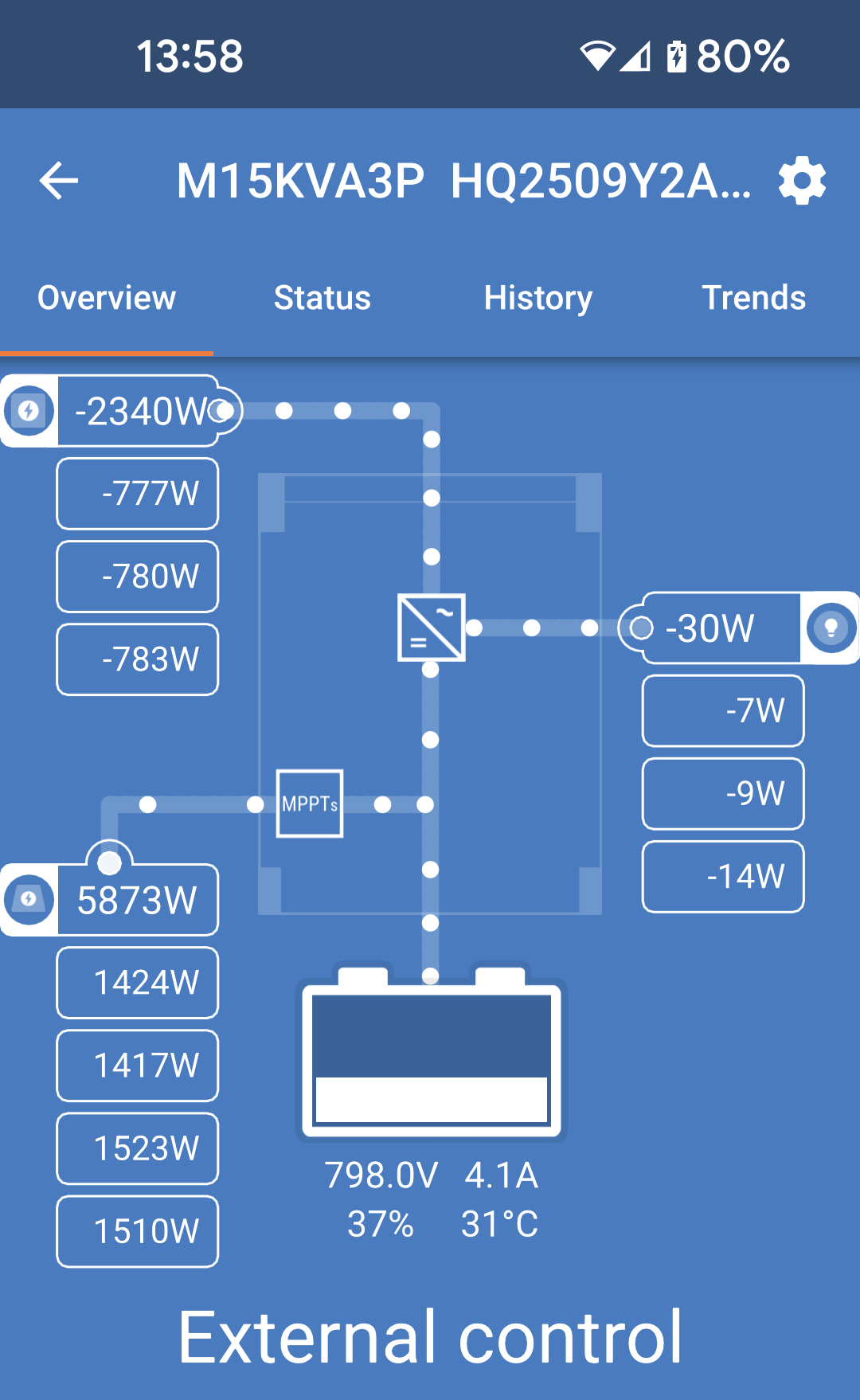

4.2. Übersichtsseite
Die Übersichtsseite bietet Informationen auf einen Blick über die Multi HS19 Solar. Sie ist in vier Registerkarten unterteilt:
  • Übersicht: Sofortige Anzeige des grundlegenden Zustands des Solarenergieertrags, des Wechselstromeingangs und des Wechselstromausgangs.
  • Status: Sofortige Anzeige des Grundzustands des Multi HS19 Solar.
  • Verlauf: Lassen Sie sich die Solar- und Batteriedaten der letzten 30 Tage anzeigen.
  • Trends: Überprüfen Sie die aktuellen Trenddaten.
Übersicht:
  • Wechselstrom-Eingang: Das Symbol oben links zeigt die gesamte Leistung des Wechselstromeingangs im oberen Feld an, wobei die Leistung der einzelnen Phasen in den Feldern darunter angezeigt wird. Ein negativer Wert bedeutet, dass Strom in das Netz eingespeist wird.
  • Solar: Hier werden die Gesamtmenge der erzeugten PV-Leistung sowie die von jedem der vier Tracker erzeugte Leistung angezeigt.
  • Wechselstromausgang: Die gesamte Leistung des Wechselstromausgangs aller Phasen wird angezeigt. Die Leistung für jede Phase ist in den untenstehenden Feldern angegeben.
  • Batterie: Unterhalb der Grafik der Batterie werden Spannung, Strom und Ladezustand angezeigt.
    Eine externe Steuerung bedeutet, dass das Batterie-BMS die Ladespannung und den Ladestrom regelt.

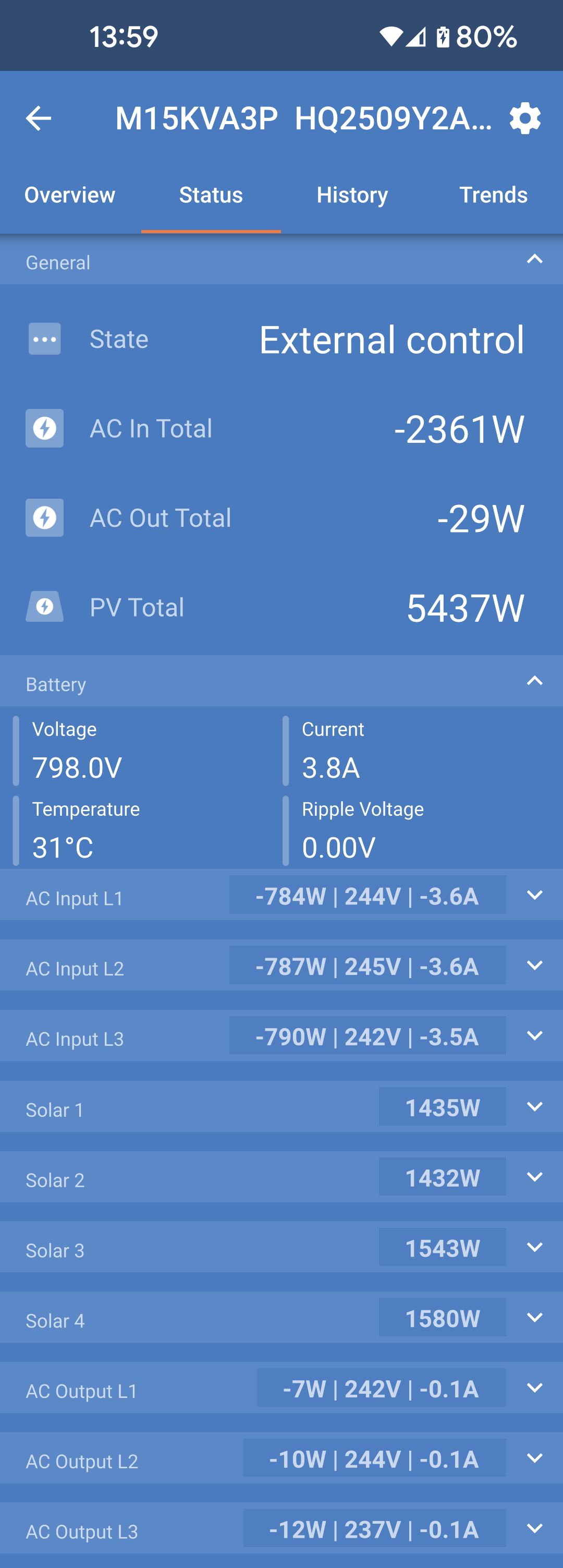

Registerkarte Status:
Die Registerkarte Status bietet detailliertere Informationen als die Registerkarte Übersicht.
Tipp
In einigen Feldern sind auf einen Blick nur begrenzte Informationen ersichtlich. Für weitere Informationen tippen Sie bitte auf den kleinen Abwärtspfeil rechts neben jedem Feld.
Jedes Feld lässt sich wieder ausblenden, um die Übersichtlichkeit zu verbessern.
  • Allgemeines: Zeigt den Ladezustand der Batterie an.
    Weitere Details sind:
    • AC-Eingang gesamt: Gesamtleistung aller Phasen am Wechselstromeingang.
    • AC-Ausgang gesamt: Gesamtleistung aller Phasen am Wechselstromausgang.
    • PV-Gesamtwert: Die Gesamtleistung aller PV-Tracker zusammen.
  • Batterie: Die Batteriespannung und der Ladezustand werden hervorgehoben.
    Wenn Sie auf den Abwärtspfeil tippen, werden die Batteriespannung, der Batteriestrom, die Batterietemperatur und die Brummspannung angezeigt.
  • Wechselstromeingänge L1–L3: Die Leistung des Wechselstromeingangs sowie Spannung und Stromstärke für jede Phase werden angezeigt. Negative Werte bedeuten Einspeisung.
  • Solar 1–4: Zeigt die PV-Leistung jedes Trackers an.
  • Wechselstromausgang L1–L3: Die Ausgangsleistung, die Spannung und der Strom für jede Phase

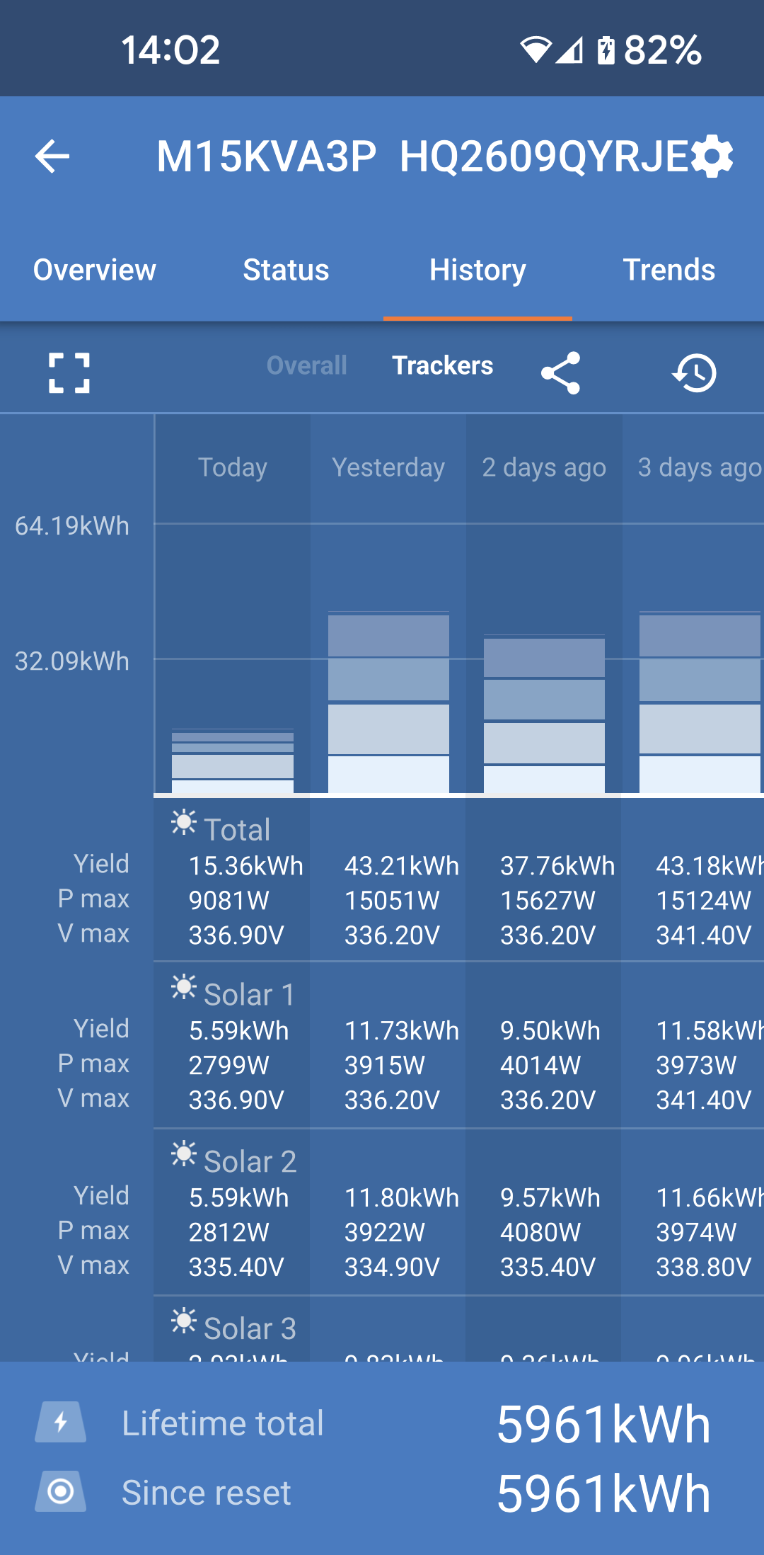

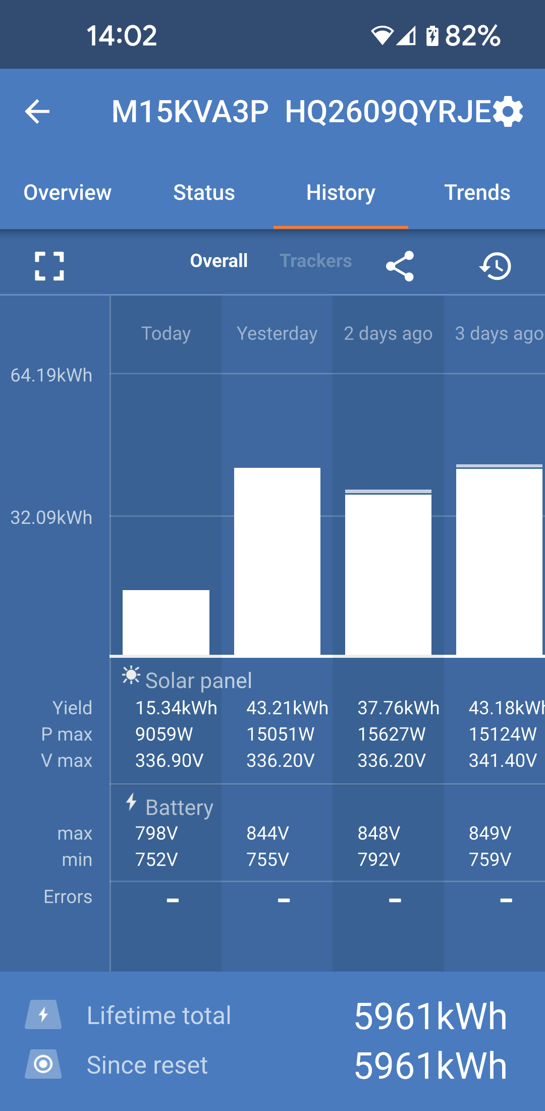

Registerkarte Verlauf:
Es werden bis zu 30 Tage an Verlaufsdaten angezeigt.
Insgesamt
Auf der Registerkarte Verlauf werden in der Standardansicht die Gesamtdaten angezeigt.
  • Die Balkendiagramme zeigen den Solarertrag in kWh. Die schattierten Bereiche markieren die für die verschiedenen Ladephasen aufgewendete Zeit.
  • Der Bereich „Solarmodul“ erfasst den gesamten Solarertrag in kWh, die maximale PV-Leistung und die Spannung.
  • Die maximale und minimale Batteriespannung wird im Abschnitt „Batterie“ gespeichert.
  • Sollten an diesem Tag Fehler aufgetreten sein, werden diese mit einem orangefarbenen Kreis angezeigt.
  • Der Gesamtenergieverbrauch für den Tag wird in kWh angegeben.
  • Lebenszeit Gesamtenergie, die von der angeschlossenen Multi HS19 Solar erzeugt wird. Die Summen können zurückgesetzt werden, so dass „Seit Zurücksetzen“ den erfassten Ertrag seither beibehält.
  • Um das Diagramm als CSV-Datei zu exportieren, können Sie auf das dreieckige Symbol mit den drei Punkten oben im Diagrammbereich tippen. Sie erhalten dann verschiedene Möglichkeiten, die CSV-Datei zu teilen (z. B. per E-Mail, WhatsApp usw.).
Tipp
Tippen Sie auf das fragmentierte quadratische Symbol oben links im Diagrammbereich, um das Diagramm zu drehen. Dadurch erhalten Sie eine breitere Ansicht des Diagramms, in der mehr Tage auf einmal angezeigt werden.
Tracker
Ebenfalls auf der Registerkarte Verlauf können Sie auf die Ansicht Tracker tippen, um die Verlaufsdaten der vier PV-Tracker anzuzeigen.

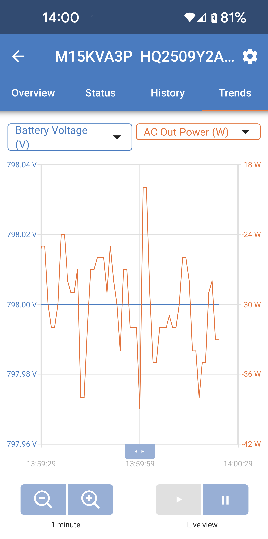

Registerkarte Trends:
  • Mit Hilfe der Auswahlmenüs oberhalb des Diagramms können Sie zwei verschiedene Datenpunkte auswählen.
  • Es wird ein Diagramm entsprechend den ausgewählten Parametern gerendert.

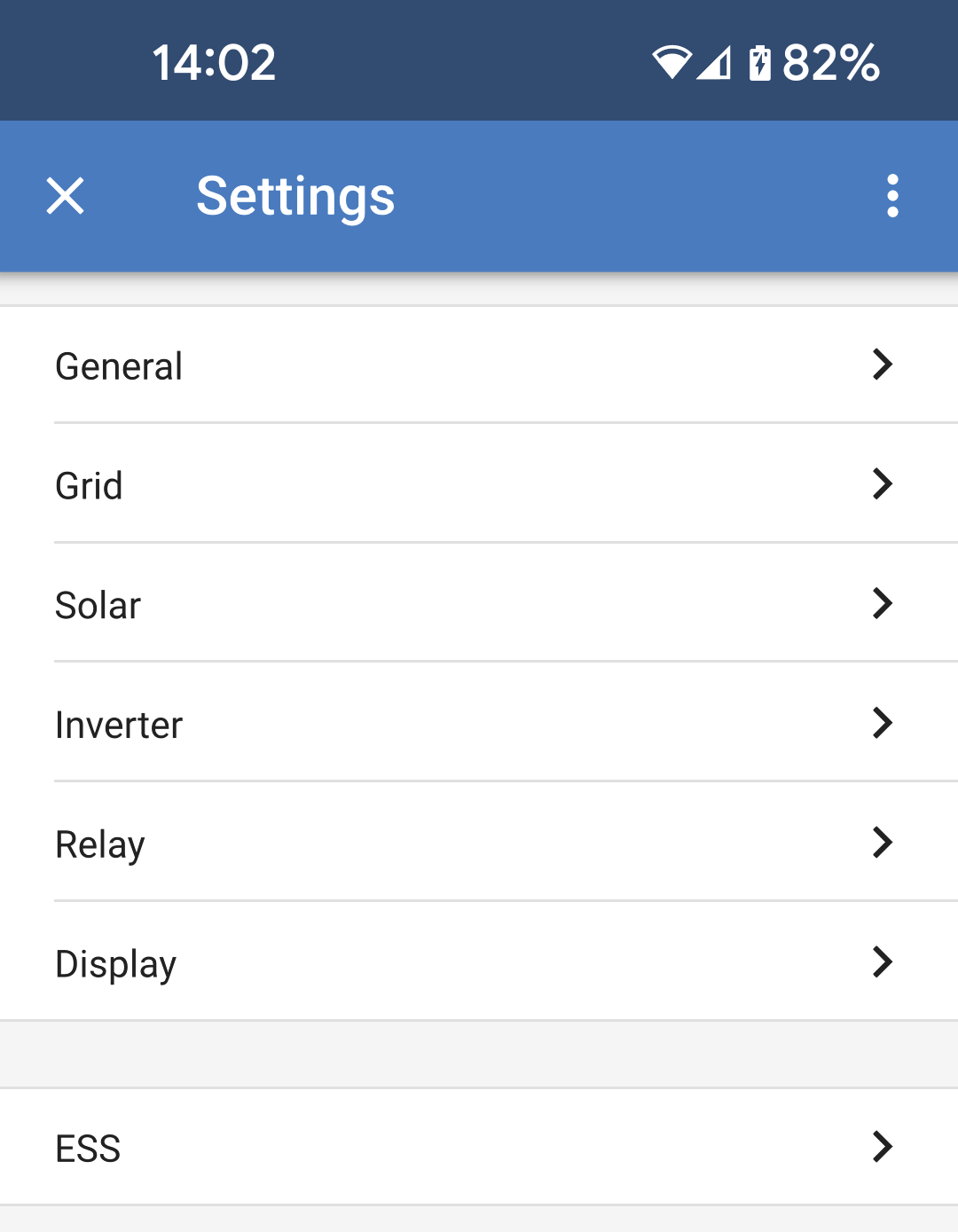

4.3. Einstellungen
Sie gelangen in das Einstellungsmenü, indem Sie auf das Zahnrad oben rechts auf der Übersichtsseite tippen.
Die folgenden Menüoptionen sind verfügbar:
  • Allgemeines: Legen Sie die allgemeinen Einstellungen für den Multi HS19 Solar
  • Netz: Es können Grenzwerte für die Spannung beim Trennen und Wiederverbinden des Netzes festgelegt werden, einschließlich der Option, die Spannung zwischen Schutzleiter und Neutralleiter zu überwachen.
  • Solar: Schalten Sie die PV-Optimierung ein oder aus, legen Sie benutzerdefinierte Namen für jeden PV-Tracker fest und blenden Sie diese aus, wenn sie nicht verwendet werden.
  • Wechselrichter: Stellen Sie die Ausgangsspannung des Wechselrichters und das Verhalten des Erdungsrelais ein.

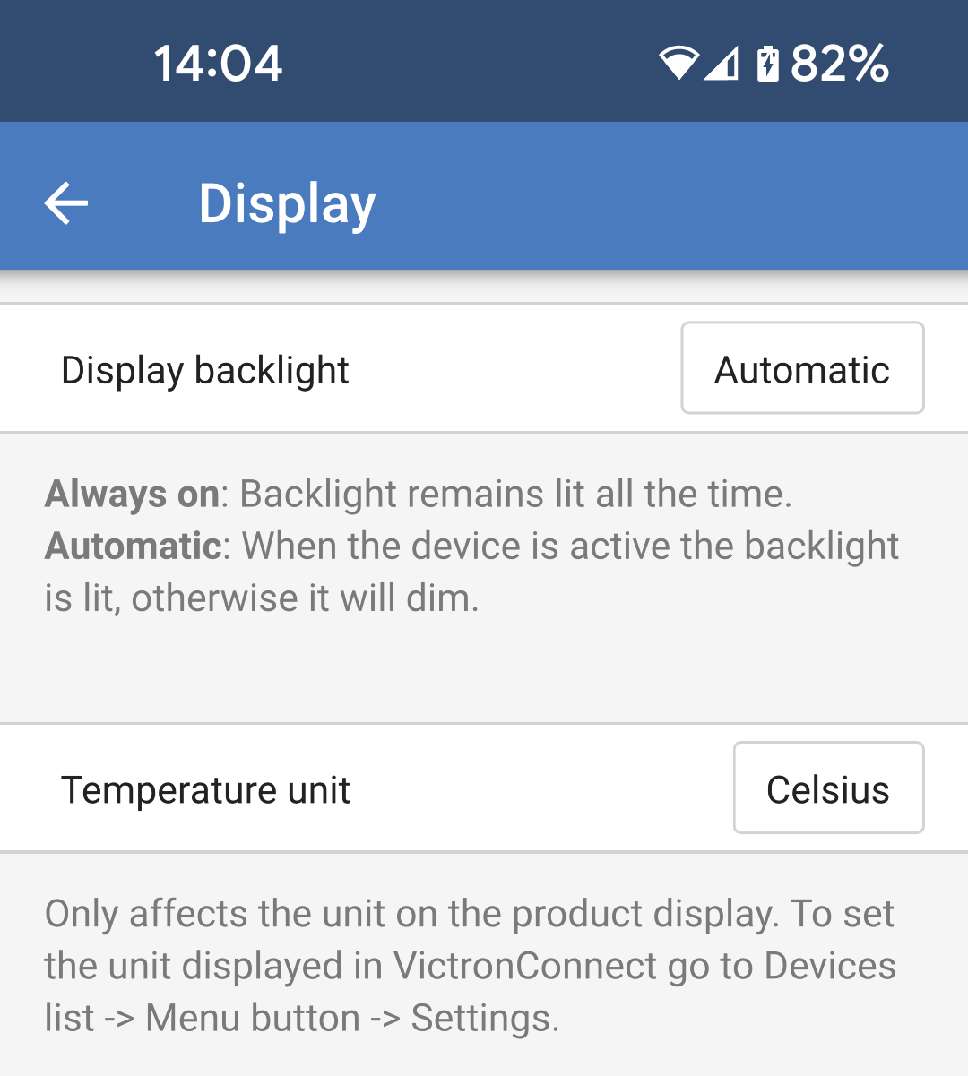

  • Display: Wählen Sie, wie sich die LCD-Hintergrundbeleuchtung verhält und die bevorzugte Temperatureinheit.

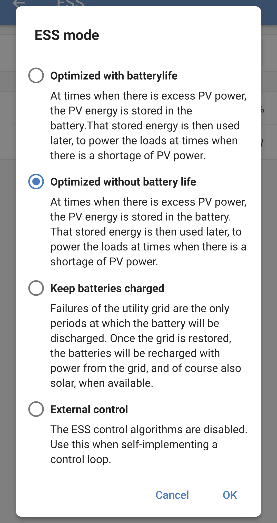

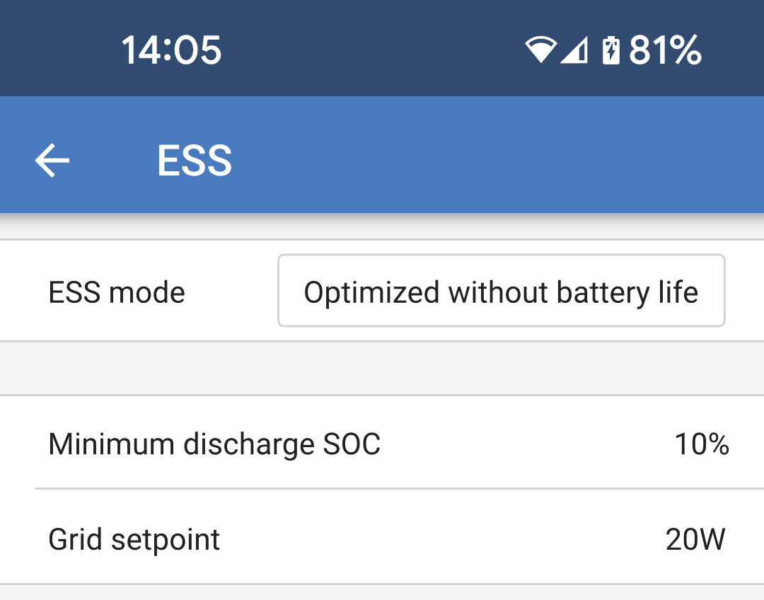

  • ESS: Richten Sie den Modus des Energiespeichersystems und die Einstellungen für jeden Modus ein.

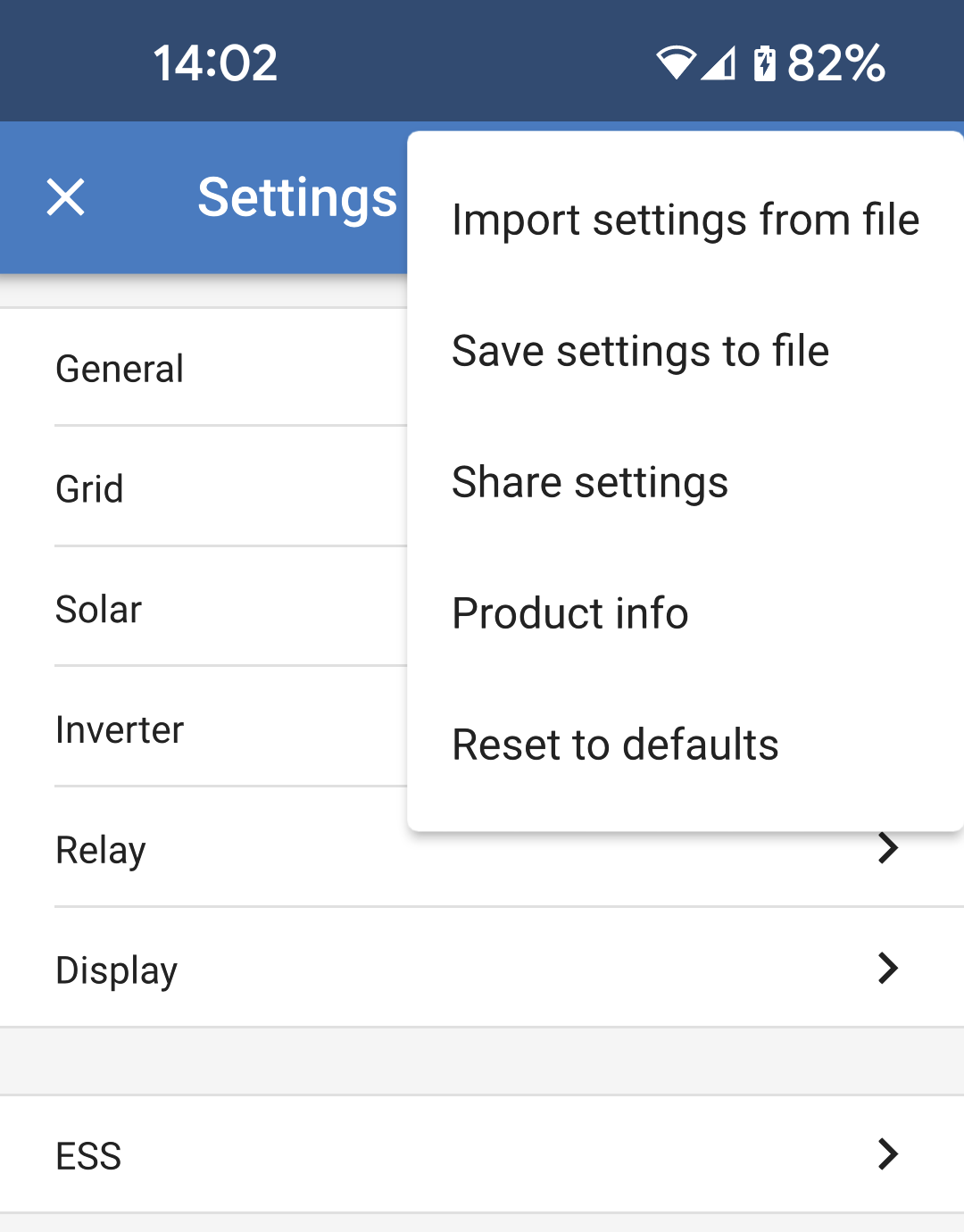

Tippen Sie auf die drei vertikalen Punkte in der oberen rechten Ecke der Einstellungsseite, um die folgenden Aktionen durchzuführen:
  • Einstellungen aus Datei importieren: Importieren Sie zuvor gespeicherte Einstellungen aus einer Datei in der Einstellungsbibliothek.
  • Einstellungen in einer Datei speichern: Speichern Sie die aktuellen Einstellungen in einer Datei, die in der Einstellungsbibliothek gespeichert wird. Diese Datei kann als Backup verwendet werden, um die Einstellungen auf diesem Multi HS19 Solar wiederherzustellen oder um die gleichen Einstellungen einfach auf eine andere zu übertragen.
  • Einstellungen freigeben: Geben Sie die Einstellungsdatei per E-Mail oder über andere soziale Apps frei, um sie z. B. auf einem Android- oder iOS-Gerät verwenden zu können.
  • Produktinfo: Zeigt die Modellnummer und die Seriennummer der Multi HS19 Solar an. Es gibt auch einen Schalter zum Aktivieren oder Deaktivieren von Bluetooth.
  • Auf Standardeinstellungen zurücksetzen: Setzen Sie alle Einstellungen auf die Werkseinstellungen zurück. Dies hat zur Folge, dass alle individuellen Einstellungen verloren gehen. Die Einrichtung muss erneut durchgeführt oder aus einer zuvor gespeicherten Einstellungsdatei importiert werden.

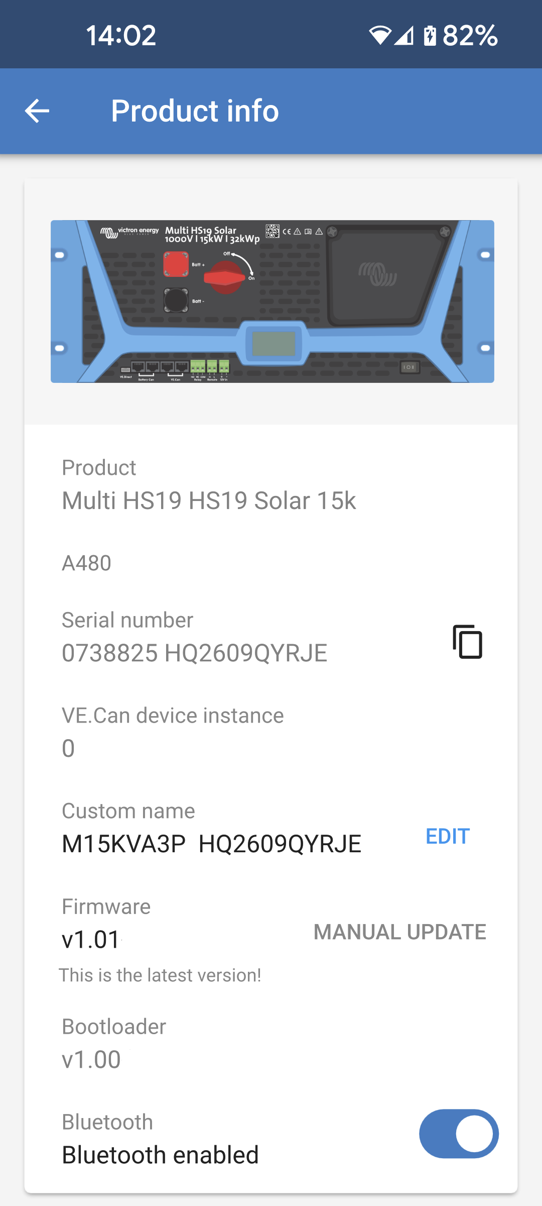

4.4. Produktinfo
Um zur Produktinformationsseite zu gelangen, tippen Sie auf das Symbol mit den 3 vertikalen Punkten auf der Seite Einstellungen.
  • Produkt: Zeigt den Produktnamen und die Modellnummer an.
  • Seriennummer: Zeigt die Seriennummer der Multi HS19 Solar an.
  • VE.Can-Geräteinstanz: Zeigt die Instanznummer des Netzwerkgeräts für dieses bestimmte Gerät an.
  • Benutzerdefinierter Name: Ändern Sie den Anzeigenamen der Multi HS19 Solar.
  • Firmware: Zeigt die aktuelle Firmware-Version an, die auf der Multi HS19 Solar in Betrieb ist.
  • Bootloader: Die Bootloader-Version.
  • Bluetooth: Aktivieren oder deaktivieren Sie die Bluetooth-Funktionalität der Multi HS19 Solar.
    Warnung
    Beachten Sie, dass bei Deaktivierung von Bluetooth eine Verbindung zu diesem Gerät über Bluetooth nicht mehr möglich ist, wenn Sie zurück zur Geräteliste wechseln oder die VictronConnect App verlassen. Sie müssen den Anschluss über eine VE.Direct-zu-USB-Schnittstelle herstellen, um Bluetooth wieder zu aktivieren.

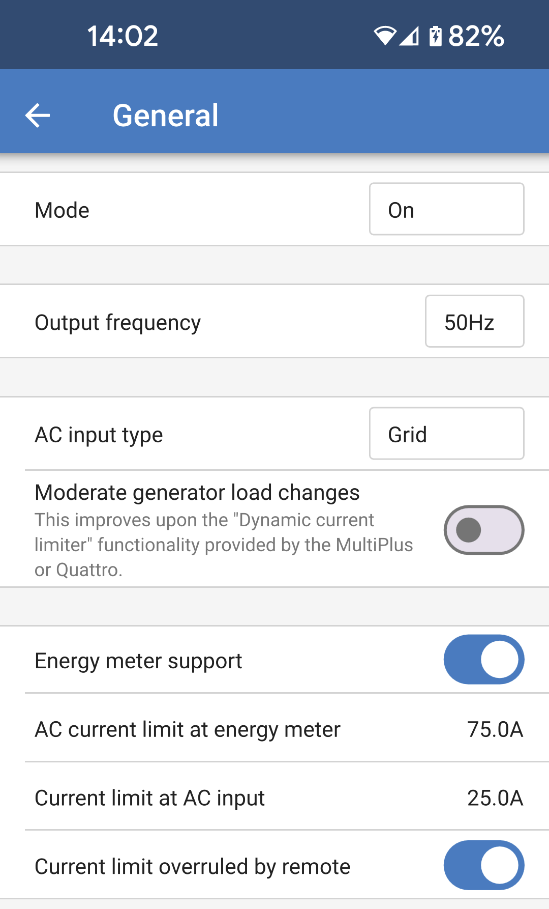

4.5. Allgemeines
Verwenden Sie die allgemeinen Einstellungen, um Folgendes zu konfigurieren:

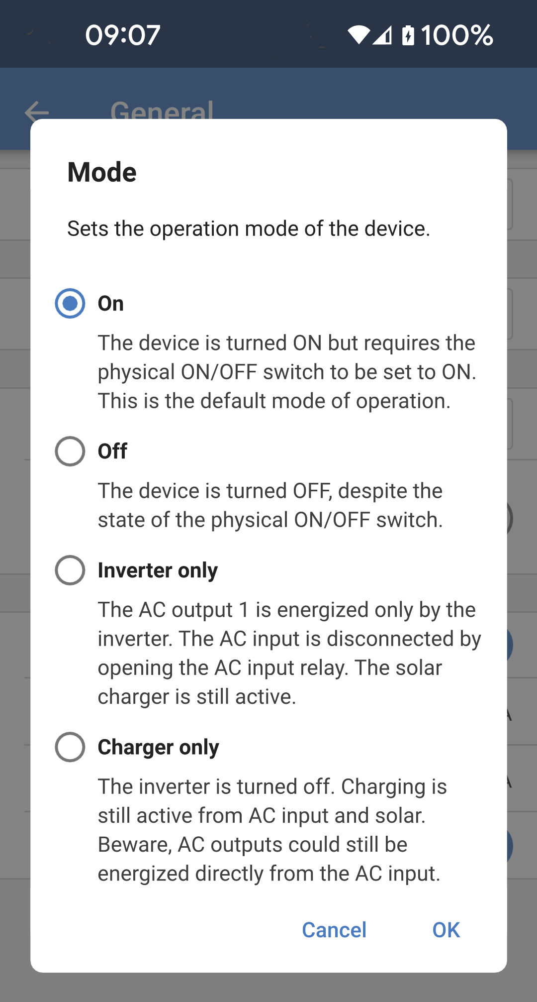

  • Modus: Tippen Sie auf das Kästchen rechts, um den Betriebsmodus des Multi HS19 Solar zu ändern. Eine Liste der Optionen finden Sie im folgenden Abschnitt.
    Anmerkung
    Der physische Schalter zum Ein-/Ausschalten sollte sich in der Position „Ein“ befinden. Die Menüoptionen können die Position „Ein“ des physischen Schalters außer Kraft setzen.
  • Ausgangsfrequenz: Stellen Sie die nominale Ausgangsfrequenz ein, die der Multi HS19 Solar erzeugen soll. Wählen Sie zwischen 50 Hz und 60 Hz.
  • Wechselstromeingangstyp: Wählen Sie die Art der Wechselstromquelle aus, die an den Wechselstromeingang des Multi HS19 Solar angeschlossen werden soll. Wählen Sie zwischen „Netz“, „Generator“ oder „Landstrom“. Wenn kein Wechselstromeingang vorhanden ist, können Sie „Nicht verfügbar“ auswählen.
    Anmerkung
    Die Unterstützung für Generatoren wurde noch nicht implementiert.
    Diese Einstellungen werden nur verwendet, um den Eingabetyp auf dem VRM-Dashboard zu ändern, sie ändern nicht die Funktionalität des Multi HS19 Solar. Das Symbol und der Text ändern sich entsprechend. VRM kann dann die jeweils verwendete Energiequelle aufzeichnen und die entsprechenden Diagramme zeigen beispielsweise die vom Generator oder vom Netz verbrauchte Energie an.
    Wenn Sie „Landstrom“ auswählen, wird die Eingangsstrombegrenzung auf dem VRM-Dashboard angezeigt.
  • Mäßige Laständerungen des Generators:
    Anmerkung
    Diese Funktion ist, ebenso wie die Unterstützung für Generatoren, noch nicht implementiert.
  • Unterstützung für Energiezähler: Wenn Sie ein Energiezähler im System verwenden, sollten Sie diese Option aktivieren.
  • Wechselstrombegrenzung am Energiezähler: Dieses Feld ist nur sichtbar, wenn „Unterstützung für Energiezähler“ aktiviert ist. Passen Sie die Strombegrenzung an dem Punkt an, an dem der Energiezähler installiert ist.
  • Strombegrenzung am Wechselstromeingang: Passen Sie die Strombegrenzung am Wechselstromeingang des Multi HS19 Solar an.
  • Strombegrenzung durch Fernbedienung außer Kraft gesetzt: Aktivieren Sie diese Option, um die Fernanpassung der Strombegrenzung zu ermöglichen. Zum Beispiel kann ein GX-Gerät verwendet werden, um die Strombegrenzung aus der Ferne einzustellen.
    Es ist nicht möglich, die Strombegrenzung aus der Ferne höher als den hier festgelegten Wert einzustellen.
Modus
Die folgenden Optionen stehen im Popup-Menü zur Verfügung:
  • An: Der Multi HS19 Solar wird eingeschaltet und voll funktionsfähig sein. Dies ist der standardmäßige Betriebsmodus.
  • Aus: Das Gerät wird ausgeschaltet, auch wenn der physische Schalter eingeschaltet ist.
  • Nur Wechselrichter: In diesem Modus wird der Wechselstromeingang durch das interne Relais getrennt. Der Wechselrichter liefert Wechselstrom an den Ausgang. Das Aufladen über das Stromnetz ist nicht möglich, aber das Aufladen über Solarenergie ist möglich.
  • Nur Ladegerät: Das bedeutet, dass der Wechselrichter deaktiviert wird und die Batterie somit nicht entladen wird. Das Aufladen erfolgt über Solar- oder Wechselstromeingang. Wenn ein Wechselstromeingang verfügbar ist, wird dieser auf den Wechselstromausgang übertragen.

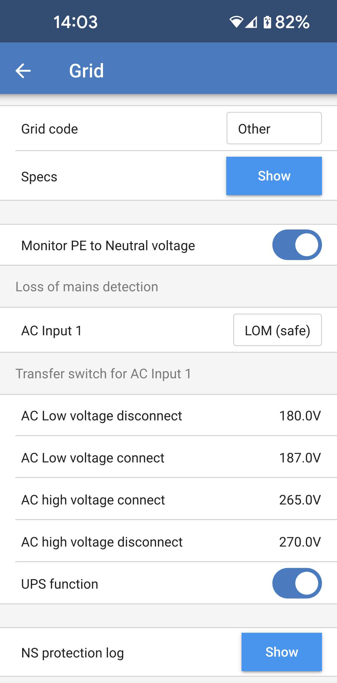

4.6. Netz
Auf der Netzeinstellungsseite können Sie einen regionalen Netzcode auswählen und die Grenzwerte für die Spannung am Wechselstromeingang anpassen.
  • Netzcode: Die Standardoption ist „Keine“, eine Netzeinspeisung ist nicht möglich.
    Wählen Sie den entsprechenden Netzcode für Ihre Region aus.
    Anmerkung
    Der Multi HS19 Solar ist noch nicht für die Netzeinspeisung in allen Regionen zertifiziert. Weitere Regionen werden hinzugefügt, sobald der Multi HS19 Solar für diese zertifiziert ist.
  • Technische Daten: Tippen Sie auf „Anzeigen“, um die technischen Daten des aktuell ausgewählten Netzcodes anzuzeigen.
  • Spannung zwischen PE und Neutralleiter überwachen: Ist diese Funktion aktiviert, wird der Wechselstromeingang unterbrochen, wenn die Spannung zwischen PE und Neutralleiter zu hoch wird.
    Es kann Installationen geben, bei denen die Spannung zwischen PE und Neutralleiter aufgrund langer Kabelstrecken oder mangelhafter Erdungsbedingungen ungewöhnlich hoch ist. Stellen Sie sicher, dass diese Störungen nicht behoben werden können, bevor Sie diese Einstellung deaktivieren.
Erkennung von Netzausfällen: Die meisten dieser Einstellungen sind normalerweise ausgegraut und dienen nur zu Informationszwecken. Die Werte werden durch den ausgewählten Netzcode definiert.
Mit den folgenden Einstellungen können Sie die oberen und unteren Grenzwerte für die Trennung des Wechselstromeingangs festlegen. Wenn die Spannung am Wechselstromeingang diese Grenzwerte überschreitet, wird sie getrennt und nicht an den Wechselstromausgang weitergeleitet. Wenn der Wechselstromeingang bei aktiviertem Betriebsmodus getrennt wird, versorgt der Wechselrichter den Wechselstromausgang mit Strom.
  • AC-Niederspannungsabschaltung: Der Wechselstromeingang wird getrennt, wenn die Spannung unter diesen Wert sinkt.
  • AC-Niederspannungsverbindung: Nach einer Niederspannungsabschaltung wird der Wechselstromeingang wieder verbunden, wenn die Spannung über diesen Wert steigt.
  • AC-Hochspannungsverbindung: Nach einer Hochspannungsabschaltung wird der Wechselstromeingang wieder angeschlossen, wenn die Spannung unter diesen Wert sinkt.
  • AC-Hochspannungsabschaltung: Der Wechselstromeingang wird getrennt, wenn die Spannung über diesen Wert steigt.
  • Funktion des UPS: Schalten Sie diese Einstellung ein, um eine schnellere Umschaltung vom Wechselstromeingang auf den Wechselrichterstrom zu ermöglichen.
    Bei Verwendung eines Generators kann es erforderlich sein, diese Einstellung zu deaktivieren. Dies liegt daran, dass der Ausgang des Generators weniger stabil ist und bei Betrieb zu einer unerwünschten Übertragung auf den Wechselrichter führen kann.
    Anmerkung
  • NS-Schutzprotokoll: Alle Ereignisse im Zusammenhang mit dem Netzschutz werden in diesem Protokoll erfasst. Wenn Sie auf die Schaltfläche „Anzeigen“ tippen, werden diese Ereignisse aufgelistet.

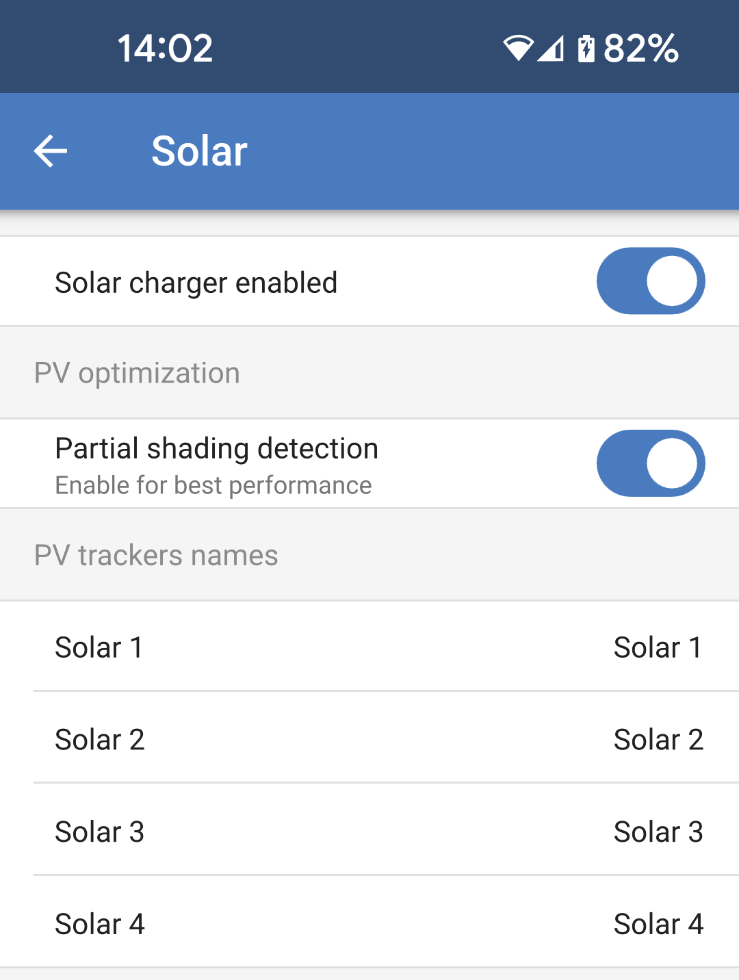

4.7. Solar
Auf dieser Seite können Sie den Algorithmus zur Erkennung von Teilverschattungen einstellen und jedem Tracker einen eigenen Namen geben.
  • Solarladegerät aktiviert: Aktivieren oder deaktivieren Sie das Solarladegerät. Dies betrifft alle internen PV-Tracker.
PV-Optimierung:
  • Erkennung von Teilverschattungen: Die Standardeinstellung ist aktiviert. Es wird empfohlen, diese Einstellung aktiviert zu lassen. Nur bei einigen speziellen Solaranlagen muss sie möglicherweise deaktiviert werden.
Namen der PV-Tracker:
  • Jedem Tracker kann ein benutzerdefinierter Name zugewiesen werden. In der linken Spalte wird immer die Nummer des Trackers angezeigt, und in der rechten Spalte wird der benutzerdefinierte Name angezeigt, falls angegeben.
    Der benutzerdefinierte Name wird auch auf der LCD-Anzeige an der Vorderseite der Multi HS19 Solar angezeigt.
    Tippen Sie auf die Zeile, um einen benutzerdefinierten Namen festzulegen.
Sichtbarkeit der PV-Tracker:
  • Nicht genutzte Tracker können auf der VictronConnect-Übersichtsseite und in VRM ausgeblendet werden.
    Tracker sind sichtbar, wenn der Schalter aktiviert ist.

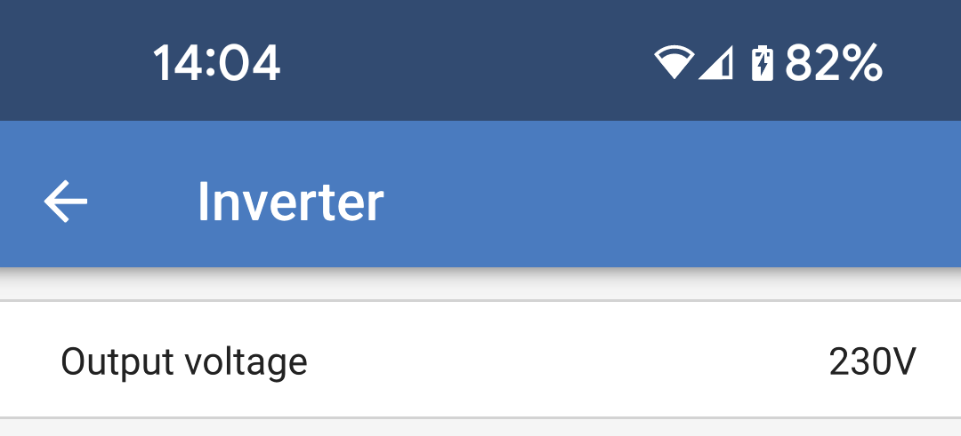

4.8. Wechselrichter
Ändern Sie hier die Einstellungen für den Wechselrichter.
  • Ausgangsspannung: Stellen Sie die Ausgangsspannung ein, die der Multi HS19 Solar erzeugt, wenn der Wechselrichter in Betrieb ist und der Wechselstromeingang getrennt ist.
    Wenn der Wechselstromeingang angeschlossen ist, entspricht die Ausgangsspannung der Eingangsspannung.

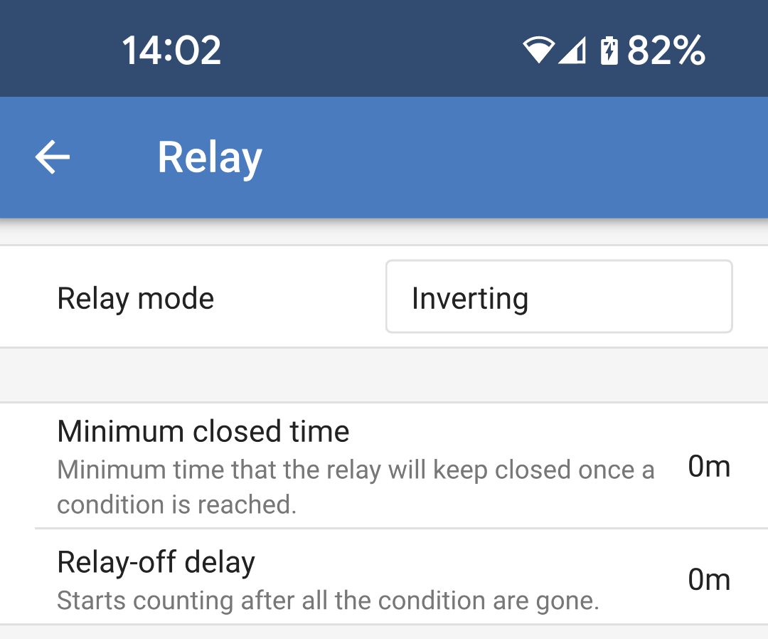

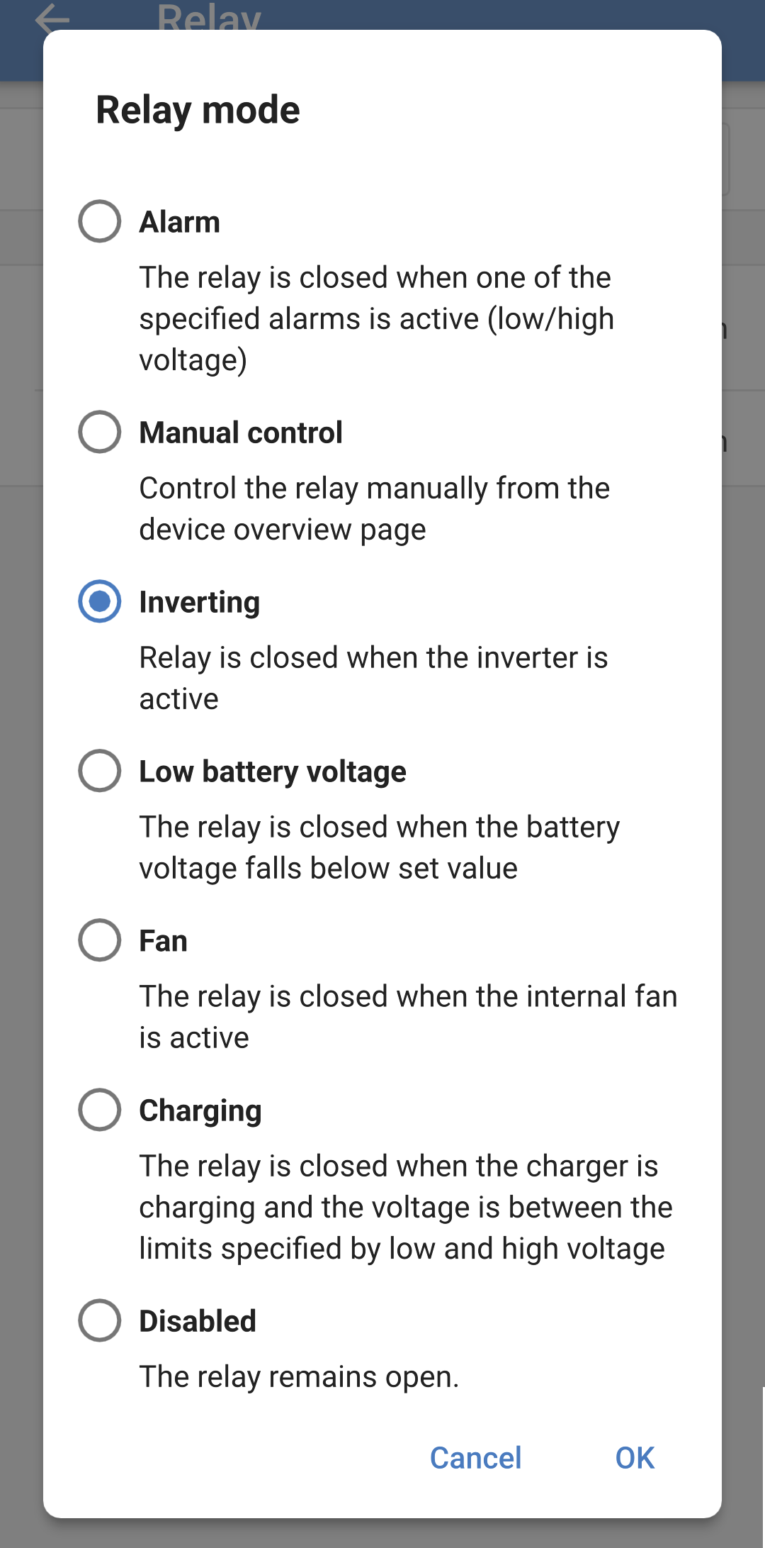

4.9. Relais
Ein programmierbares Relais ist in der Multi HS19 Solar verfügbar. Die Kontakte sind über die steckbare Anschlussklemme an dem Frontpaneel zugänglich.
Sie können einen von mehreren Relaismodi aus der Liste auswählen:
  • Alarm: Das Relais ist geschlossen, wenn entweder eine hohe oder eine niedrige Batteriespannung aktiv ist.
    • Relais Niedrigspannung: Wählen Sie die Parameter aus, um einen Alarm für niedrige Batteriespannung einzustellen und zu löschen.
    • Relais Hochspannung: Wählen Sie die Parameter aus, um einen Alarm für eine hohe Batteriespannung einzustellen und zu löschen.
  • Manuelle Steuerung: Verwenden Sie diese Option, um das Relais manuell über die Seite Einstellungen – Relais oder die Statusseite zu steuern.
  • Wechselrichter: Die Relaiskontakte werden geschlossen, wenn der Multi HS19 Solar als Wechselrichter fungiert.
  • Niedrige Batteriespannung: Das Relais schließt, wenn die Batteriespannung unter den eingestellten Wert fällt.
    • Relais Niedrigspannung: Wenn die Batteriespannung unter den eingestellten Wert fällt, schließt sich das Relais. Das Relais öffnet sich wieder, wenn die Spannung über eine höher eingestellte Spannung steigt.
  • Lüfter: Das Relais schließt, sobald der interne Lüfter des Multi HS19 Solar in Betrieb ist.
  • Aufladen: Das Relais wird geschlossen, wenn das Ladegerät auflädt und die Batteriespannung zwischen den Grenzwerten für niedrige und hohe Spannung liegt.
    • Relais Niedrigspannung: Das Relais öffnet sich, wenn die Batteriespannung unter die niedrigere eingestellte Spannung fällt, und schließt sich wieder, wenn die Batteriespannung über der höheren eingestellten Spannung liegt.
    • Relais Hochspannung: Das Relais öffnet sich, wenn die Batteriespannung über der höheren eingestellten Spannung liegt, und schließt sich wieder, wenn die Batteriespannung unter der niedrigeren eingestellten Spannung liegt.
  • Deaktiviert: Das Relais ist stets offen und schließt unter keinen Umständen.
4.10. Display
Diese Einstellungen legen das Verhalten der LCD-Hintergrundbeleuchtung auf dem vorderen Paneel und die Temperatureinheit fest, die angezeigt wird.
  • Hintergrundbeleuchtung des Displays: Legen Sie fest, ob die LCD-Hintergrundbeleuchtung auf dem vorderen Paneel ein- oder ausgeschaltet sein soll.
    • Immer aus: Die Hintergrundbeleuchtung wird immer ausgeschaltet sein.
      Der LCD-Bildschirm kann bei starkem Umgebungslicht noch lesbar sein, aber er gibt kein Licht ab.
    • Immer eingeschaltet: Die LCD-Hintergrundbeleuchtung ist immer eingeschaltet, so dass Sie sie jederzeit auf einen Blick ablesen können.
    • Automatisch: Die LCD-Hintergrundbeleuchtung ist nur eingeschaltet, wenn das Gerät aktiv ist.
  • Temperatureinheit: Wählen Sie aus, welche Temperatureinheit auf dem LCD des vorderen Paneels verwendet werden soll.
    • Celcius: Die Temperatur wird in °C angezeigt.
    • Fahrenheit: Die Temperatur wird in °F angezeigt.
      Anmerkung
      Diese Einstellung wirkt sich nur auf die Temperatureinheit auf dem LCD-Display des vorderen Paneels aus.
4.11. ESS
In manchen Fällen möchte der Benutzer lieber nur bei Bedarf zum Laden der Batterien verwenden und stattdessen die Batterien entladen lassen, um die Verbraucher zu versorgen und die Batterien über die Solaranlage aufzuladen.
Für diese Flexibilität gibt es mehrere mögliche Konfigurationsoptionen.
Die ESS-Einstellungen sind sofort verfügbar, ohne dass ein Assistent installiert werden muss.
Das ESS ist auf einen Wechselstromeingang angewiesen, sodass es in einem netzunabhängigen System keine nützliche Funktionalität bietet.
Anmerkung
Die ESS-Einstellungen für den können nur über VictronConnect geändert werden, wie unten dargestellt.
Die Funktionalität des ESS-Menüs eines GX-Geräts ist aktuell begrenzt.
Von VRM gibt es aktuell keine ESS-Steuerung.
Wenn ein AC-Eingang an einen angeschlossen wird, beginnt das Ladegerät werkseitig mit dem Laden der Batterien bis zur maximalen Wechselstromeingangsstrom- und Ladestromgrenze. Wir nennen diesen werkseitigen Standardmodus „Batterien geladen halten“.
  • ESS-Modus: Die Werkseinstellung ist „Batterien geladen halten“. Tippen Sie auf das Feld, um einen anderen ESS-Modus auszuwählen. Weitere Informationen finden Sie in der folgenden Tabelle.
  • Mindestentladungs-SoC: Dies ist der niedrigste SoC-Wert, auf den die Batterie entladen werden darf. Sobald dieser Grenzwert erreicht ist, wird die Stromversorgung der Lasten über den Wechselstromeingang erfolgen.
  • Netz-Sollwert: Dies legt den Punkt fest, an dem Strom aus dem Netz entnommen wird, wenn sich die Anlage im Eigenverbrauchsmodus befindet. Wenn Sie diesen Wert etwas über 0 W einstellen, wird verhindert, dass das System bei einem leichten Überschwingen der Regelung Strom ins Netz zurückspeist.
Im Popup-Fenster des ESS-Modus stehen vier Optionen zur Auswahl.
  • Optimiert mit BatteryLife: Wenn genügend Solarenergie vorhanden ist, um die Lasten zu decken, wird die überschüssige Solarenergie zum Aufladen der Batterie verwendet. Die in der Batterie gespeicherte Energie wird dann verwendet, wenn die Solarenergie nicht ausreicht oder während der Nacht.
    Der BatteryLife-Algorithmus ist aktiv. Das bedeutet, dass der minimale SoC-Wert für jeden Tag, an dem die Batterie nicht vollständig geladen ist, allmählich ansteigt. Sobald die Batterie vollständig geladen ist, sinkt der SoC-Wert auf den ursprünglich eingestellten Wert.
    Dies ist für die chemische Zusammensetzung von Blei-Säure-Batterien geeignet.
  • Optimiert ohne BatteryLife: Wie oben beschrieben wird überschüssige Solarenergie zum Aufladen der Batterie verwendet, wenn genügend Solarenergie zur Deckung der Lasten vorhanden ist. Die in der Batterie gespeicherte Energie wird dann verwendet, wenn die Solarenergie nicht ausreicht oder während der Nacht.
    BatteryLife wird nicht verwendet, sodass der minimale SoC-Wert auf dem voreingestellten Wert bleibt.
    Dieser „optimierte“ Modus eignet sich am besten für Lithium-Batterien.
  • Batterien geladen halten: In diesem Modus werden die Batterien vollständig geladen gehalten, solange der Wechselstromeingang verfügbar ist. Lasten werden über den Wechselstromeingang versorgt. Wenn genügend Solarenergie vorhanden ist, wird diese zur Versorgung der Lasten verwendet, und überschüssige Solarenergie lädt die Batterie auf, wenn sie nicht vollständig geladen ist.
    Verwenden Sie diesen Modus bei netzunabhängigen Installationen, um eine Rückkopplung zu einem Generator zu verhindern, der möglicherweise an den Wechselstromeingang angeschlossen ist.
    Dieser Modus sollte auch verwendet werden, wenn ein Stromnetz verfügbar ist, aber keine Einspeisung erlaubt ist.
  • Externe Steuerung: Es kann Anwendungsfälle geben, in denen eine externe ESS-Steuerung erforderlich ist. Es erfolgt keine automatische Steuerung der ESS-Sollwerte. Alle ESS-Sollwerte müssen von einem externen Gerät geschrieben werden.
