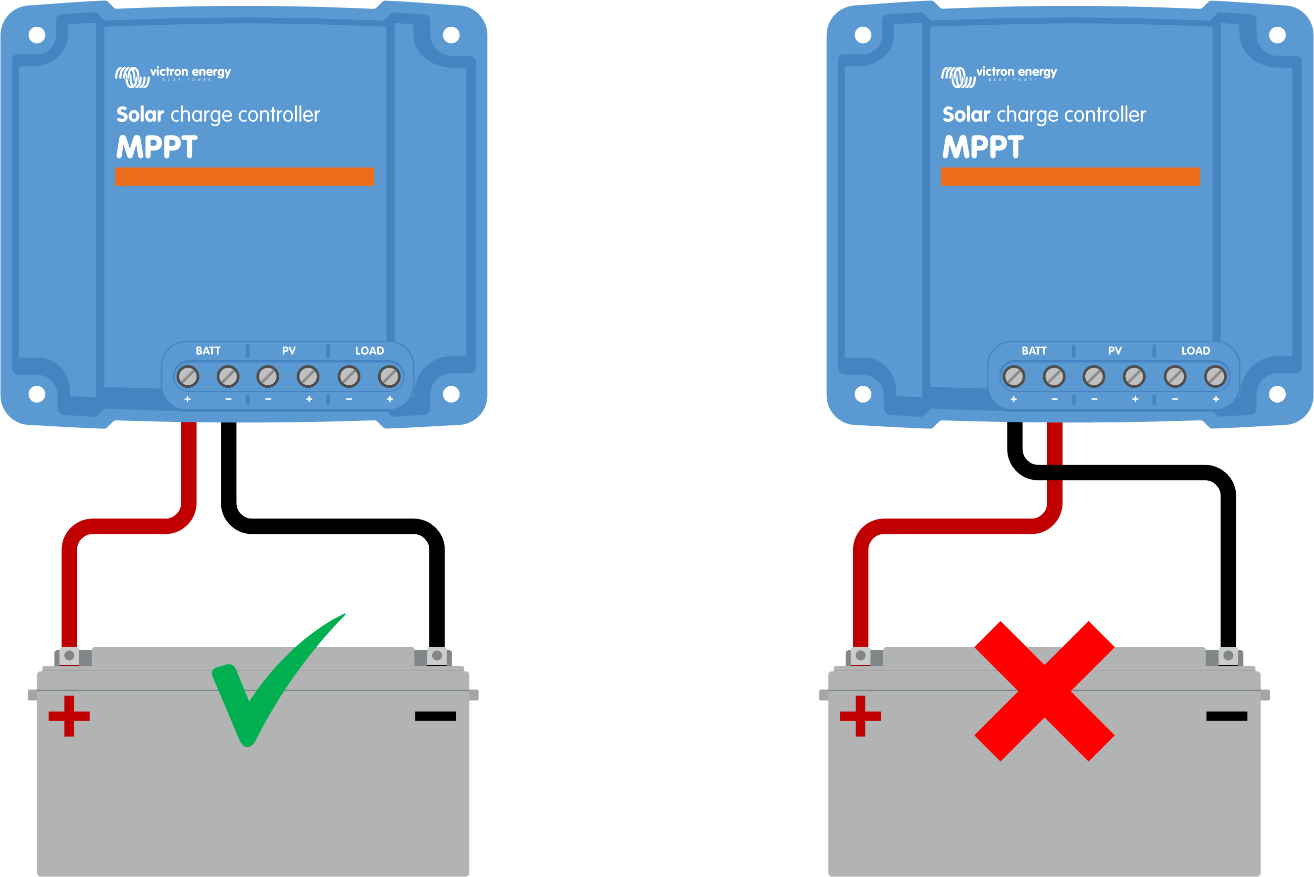

8.5.3. Inversarea polarității bateriei
Inversarea polarității intervine când cablurile pozitive și negative ale bateriei sunt inversate accidental. Acest lucru înseamnă că polul negativ al bateriei a fost conectat la terminalul pozitiv al încărcătorului solar și polul pozitiv al bateriei a fost conectat la terminalul negativ al încărcătorului solar.
Exemple de polaritate a bateriei corectă și incorectă (inversă).
Atenție
Rețineți că un cablu roșu sau etichetat ca pozitiv nu înseamnă neapărat că acel cablu este pozitiv. O greșeală de cablare sau de etichetare poate fi intervenit în timpul instalării încărcătorului solar.
Verificați întotdeauna polaritatea bateriei înainte de a reconecta cablurile bateriei la încărcătorul solar.
Inversarea polarității bateriei poate are potențialul de a deteriora încărcătorul solar, cauzând arderea siguranței interne, ca măsură de protecție. Această siguranță se va arde înainte ca siguranța externă să se ardă. Dacă vă confruntați cu o siguranță arsă a încărcătorului solar, înainte de a încerca să o înlocuiți, consultați capitolul Siguranță arsă pentru a evalua dacă înlocuirea siguranței va repara încărcătorul solar. În anumite cazuri, încărcătorul solar poate fi în continuare considerat defect, chiar și după înlocuirea siguranței.
Încărcătorul solar nu este protejat împotriva inversării polarității bateriei și orice daună cauzată de aceasta nu este acoperită de garanție.

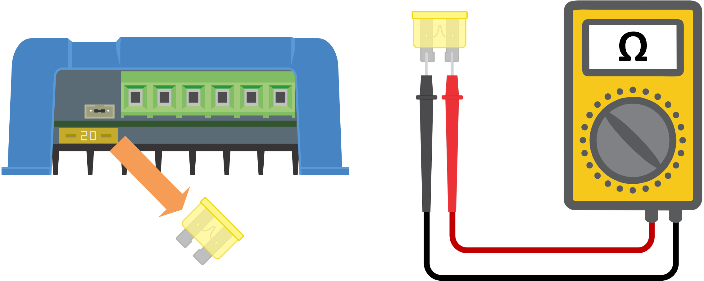

8.5.4. Siguranță arsă
Încărcătorul solar este echipate cu o siguranță ușor accesibilă, care se arde de obicei la conectarea accidentală a bateriei la polaritatea inversă.
Pași pentru a verifica siguranța: | ||
Pasul 1 | Scoateți siguranța. | |
Pasul 2 | Utilizați un multimetru în modul rezistență pentru a verifica continuitatea.
Pasul 3 | Dacă siguranța este defectă, verificați polaritatea bateriei și corectați-o dacă este necesar. Consultați capitolul Inversarea polarității panoului fotovoltaic. Rețineți că polaritatea inversă a bateriei nu este acoperită de garanție. | |
Pasul 4 | Dacă și noua siguranță se arde, unitatea poate fi considerată defectă. | |

8.6.3. Cădere de tensiune cablu baterie
Dacă există o cădere de tensiune de-a lungul cablurilor bateriei, încărcătorul solar va avea tensiunea corectă, dar bateriile vor primi o tensiune mai mică, ceea ce poate conduce la baterii încărcate insuficient. O cădere de tensiune excesivă de peste 2,5 % este inacceptabilă.
Durate mai lungi de încărcare a bateriei.
Bateria primește o tensiune de încărcare prea scăzută.
Pierderea puterii de încărcare.
Creșterea căldurii în cablurile bateriei.
Cablurile bateriilor cu secțiune transversală insuficientă.
Terminalele sau papucii cablurilor sunt prost sertizate.
Conexiuni slăbite ale bornei.
Siguranțe defecte sau slăbite.
Pentru mai multe informații despre problemele legate de cabluri și căderi de tensiune, consultați cartea Wiring Unlimited.
Verificarea căderii de tensiune în cablul bateriei | ||
Pasul 1 | Asigurați-vă că încărcătorul se încarcă cu curentul complet, de preferință dimineața. Folosiți aplicația VictronConnect pentru a confirma curentul de ieșire. | |
Pasul 2 | Folosind aplicația VictronConnect sau un multimetru, măsurați tensiunea la bornele bateriei încărcătorului solar.
Pasul 3 | Măsurați tensiunea bateriei la bornele bateriei folosind un multimetru.
Pasul 4 | Comparați cele două tensiuni pentru a identifica orice diferență de tensiune. | |
O rețea VE.Smart Networking poate fi de folos în cazul unei căderi mici de tensiune de-a lungul cablului. Cu toate acestea, în cazul unei căderi importante de tensiune, poate exista o problemă cu cablarea dintre încărcătorul solar și baterie, ceea ce necesită corectare înainte de a continua.
Într-o rețea VE.Smart Networking, un Smart Battery Sense sau un monitor al bateriei măsoară tensiunea la borna bateriei și o transmite prin rețeaua VE.Smart Networking către încărcătorul solar. Dacă tensiunea bateriei este mai mică decât tensiunea încărcătorul solar, va crește tensiunea de încărcare pentru a compensa pentru pierderile (mici) de tensiune.

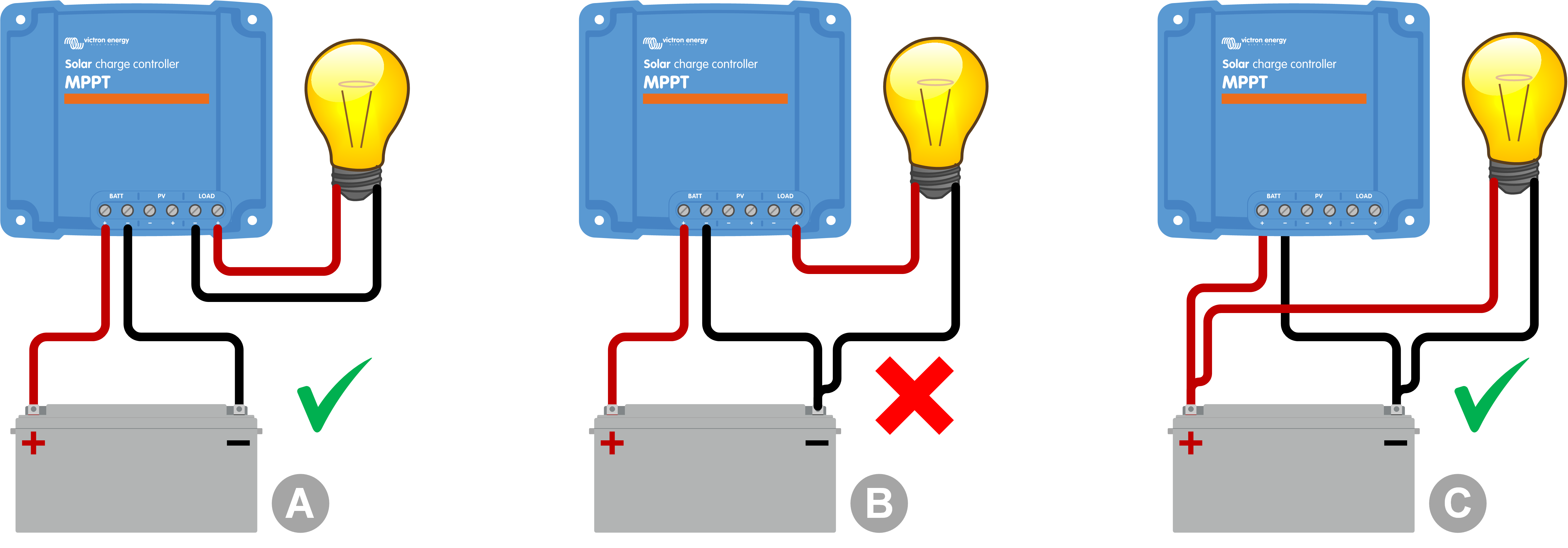

8.10.2. Citire incorectă a curentului sarcinii de ieșire
Pentru a depana citirea ieșirii de sarcină, verificați următoarele:
Citire curentă corectă:
Asigurați o citire exactă a ieșirii de sarcină prin conectarea tuturor consumatorilor la bornele de sarcină pozitivă și negativă ale încărcătorului solar (imaginea A).
Citire de curent incompletă:
Nu conectați cablul pozitiv al consumatorului la ieșirea de curent și cablul negativ la baterie (imaginea B). Acest lucru va duce la o citire incorectă a curentului de sarcină
Ocolirea citirii curente:
Este cel mai bine ca anumiți consumatori mari, în special invertoare, să fie conectați direct la baterie. Cu toate acestea, acest lucru poate duce la o citire incompletă a curentului de sarcină, deoarece nu va ține cont de curentul care curge direct la consumatorul conectat la baterie (imaginea C).
Pentru a rezolva această problemă, luați în considerare adăugarea unui monitor de baterie în cadrul sistemului. Monitorul bateriei va măsura toți curenții care intră sau ies din baterie, inclusiv cei direcționați către consumatorii conectați direct la baterie.

8.11.1. Doar citire de tensiune, fără curent sau putere
Acest lucru se aplică numai la unele modele de încărcător solar de 10 A și 15 A.
Dacă încărcătorul solar afișează doar citiri de tensiune și omite citiri de curent și putere, acest lucru indică faptul că monitorizarea curentului este ocolită din cauza unui potențial minus PV care este conectat în mod greșit la minusul bateriei.
Pentru a corecta acest lucru, asigurați-vă că conectați minusul PV la borna respectivă, în loc de minusul bateriei.
