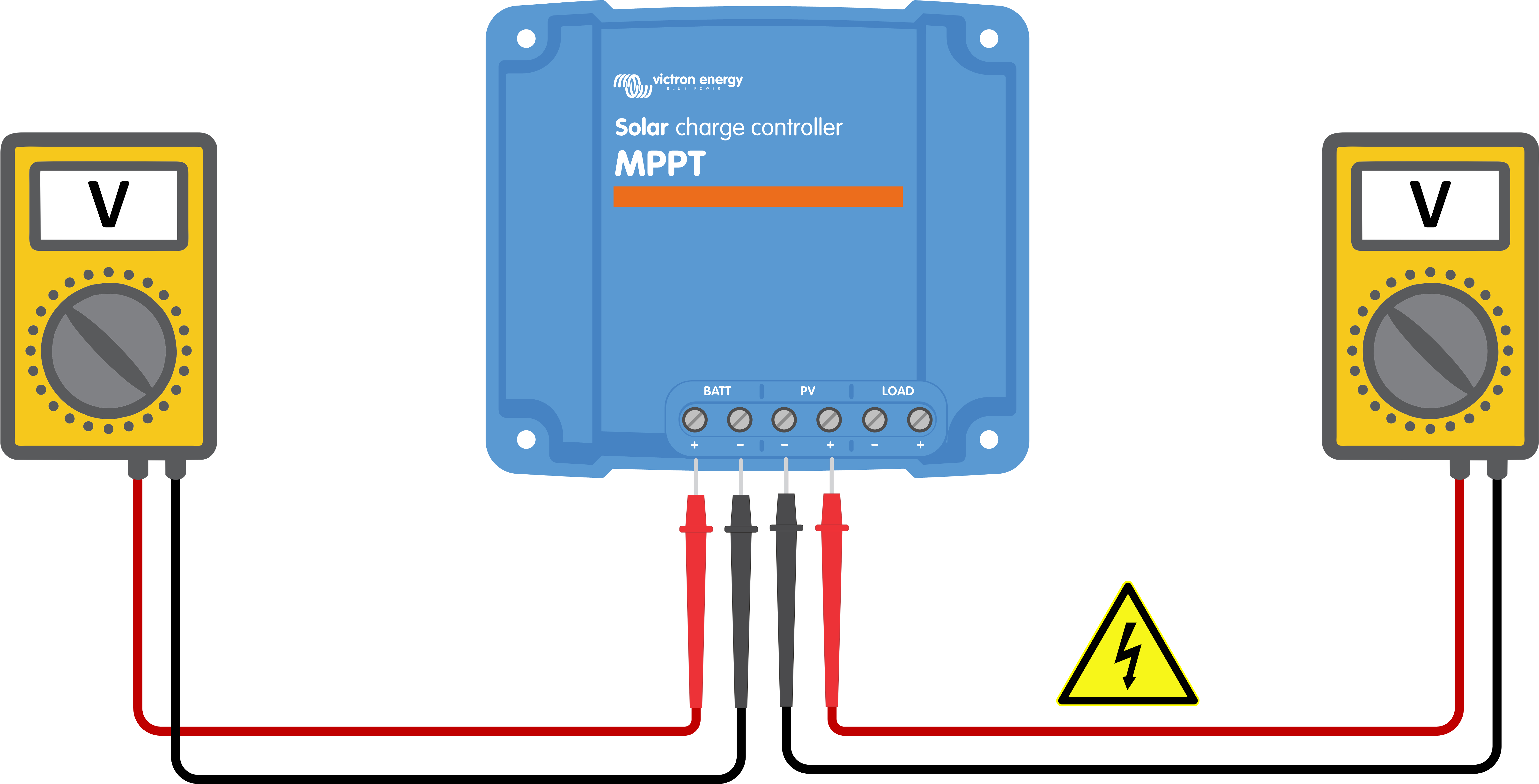

Verificação da tensão fotovoltaica e da bateria | ||
Passo 1 | Utilize a aplicação VictronConnect, um ecrã de carregador solar ou um dispositivo GX para verificar a bateria e a tensão fotovoltaica. | |
Passo 2 | Se o passo anterior não for possível, utilize um multímetro em modo CC para medir as tensões da bateria e do PV nos terminais do carregador solar.
AtençãoADVERTÊNCIA: Alguns modelos de carregadores solares podem ter tensões PV de até 250 VCC. As tensões superiores a 50 V são geralmente consideradas perigosas. Apenas um técnico qualificado deve manusear tensões perigosas. | |
Passo 3 | Compare ambas as tensões. Lembre-se de que a tensão fotovoltaica precisa de ser 5 V mais alta que a tensão da bateria para que o carregamento comece. | |

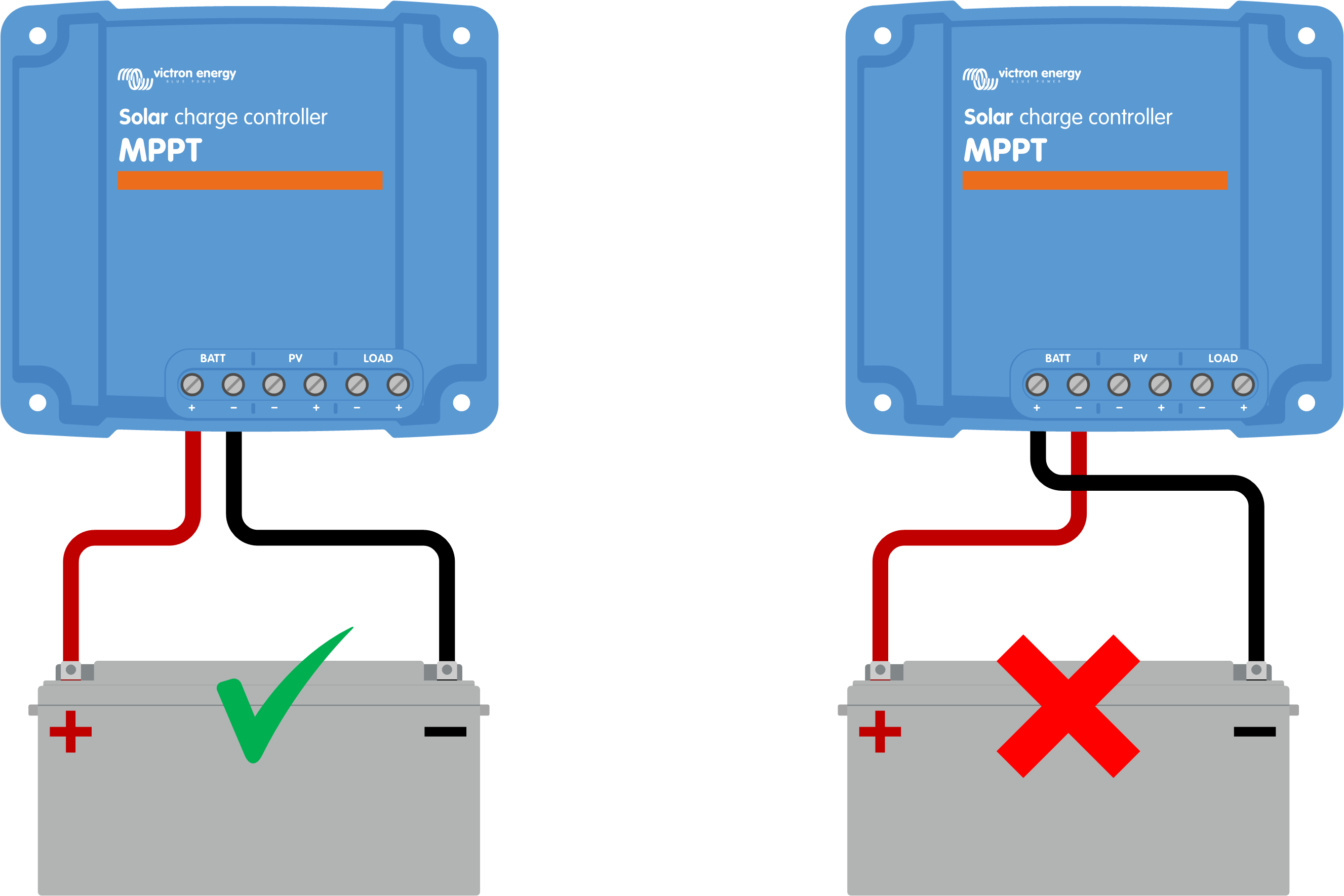

8.5.3. Polaridade da bateria invertida
A polaridade invertida ocorre quando os cabos positivo e negativo da bateria são acidentalmente trocados. Isto significa que o terminal negativo da bateria é ligado ao terminal positivo do carregador solar, e o terminal positivo da bateria é ligado ao terminal negativo do carregador solar.
Exemplos de polaridade da bateria correta e incorreta (invertida).
Cuidado
Tenha em atenção que um cabo com uma etiqueta vermelha ou positiva pode não indicar necessariamente que o cabo é positivo. É possível que tenha havido um erro de cablagem ou de etiquetagem durante a instalação do carregador solar.
Verifique sempre duas vezes a polaridade da bateria antes de voltar a ligar os fios da bateria ao carregador solar.
A inversão da polaridade da bateria pode danificar o carregador solar, fazendo com que o seu fusível se queime para proteção contra falhas. Este fusível pode queimar-se antes do fusível externo no cabo da bateria. Se encontrar um fusível do carregador solar queimado, antes de tentar substituí-lo, consulte o capítulo Fusível fundido para avaliar se a substituição do fusível irá reparar o carregador solar. Nalguns casos, o carregador solar pode continuar a ser considerado defeituoso, mesmo após a substituição do fusível.
O carregador solar não é protegido contra inversão de polaridade da bateria, e qualquer dano resultante não é coberto pela garantia.

8.6.3. Queda de tensão no cabo da bateria
Se os cabos da bateria sofrerem uma queda de tensão, o carregador solar produzirá a tensão correta, mas as baterias receberão uma tensão mais baixa, o que pode resultar em baterias com carga insuficiente. Uma queda de tensão excessiva de mais de 2,5 % é inaceitável.
Maior tempo de carregamento da bateria.
A bateria está a receber uma tensão de carga muito baixa.
Perda de energia de carga.
Aumento do calor nos cabos da bateria.
Os cabos de bateria têm uma secção insuficiente.
Terminais ou terminais de cabos mal crimpados.
Ligações dos terminais soltas.
Fusível(eis) com defeito ou solto(s).
Para obter mais informações sobre problemas de cablagem e queda de tensão, consulte o Livro Wiring Unlimited.
Verificar a queda de tensão no cabo da bateria | ||
Passo 1 | Certifique-se de que o carregador está carregando com a corrente máxima, de preferência pela manhã. Utilize a aplicação VictronConnect para confirmar a corrente de saída. | |
Passo 2 | Utilizando a aplicação VictronConnect ou um multímetro, meça a tensão nos terminais da bateria do carregador solar.
Passo 3 | Meça a tensão da bateria nos terminais respetivos com um multímetro.
Passo 4 | Compare as duas tensões para identificar qualquer diferença de tensão. | |

Para solucionar o problema da leitura da saída de carga, verifique o seguinte:
Leitura correta da corrente:
Garanta uma leitura precisa da saída de carga conectando todas as cargas aos terminais de carga positivo e negativo do carregador solar (imagem A).
Leitura incorreta da corrente:
Não conecte o cabo positivo da carga à saída da carga e o cabo negativo à bateria (imagem B). Isto resultará em uma leitura incorreta da corrente de carga,
Ao ignorar a leitura atual:
Algumas cargas grandes, especialmente inversores, são melhor conectadas diretamente à bateria. Entretanto, isto pode resultar em uma leitura incompleta da corrente de carga, pois não terá em consideração a corrente que flui diretamente para a carga conectada à bateria (imagem C).
Para resolver esse problema, considere adicionar um monitor de bateria ao sistema. O monitor de bateria medirá todas as correntes que entram ou saem da bateria, incluindo aquelas direcionadas a cargas diretamente conectadas à bateria.
