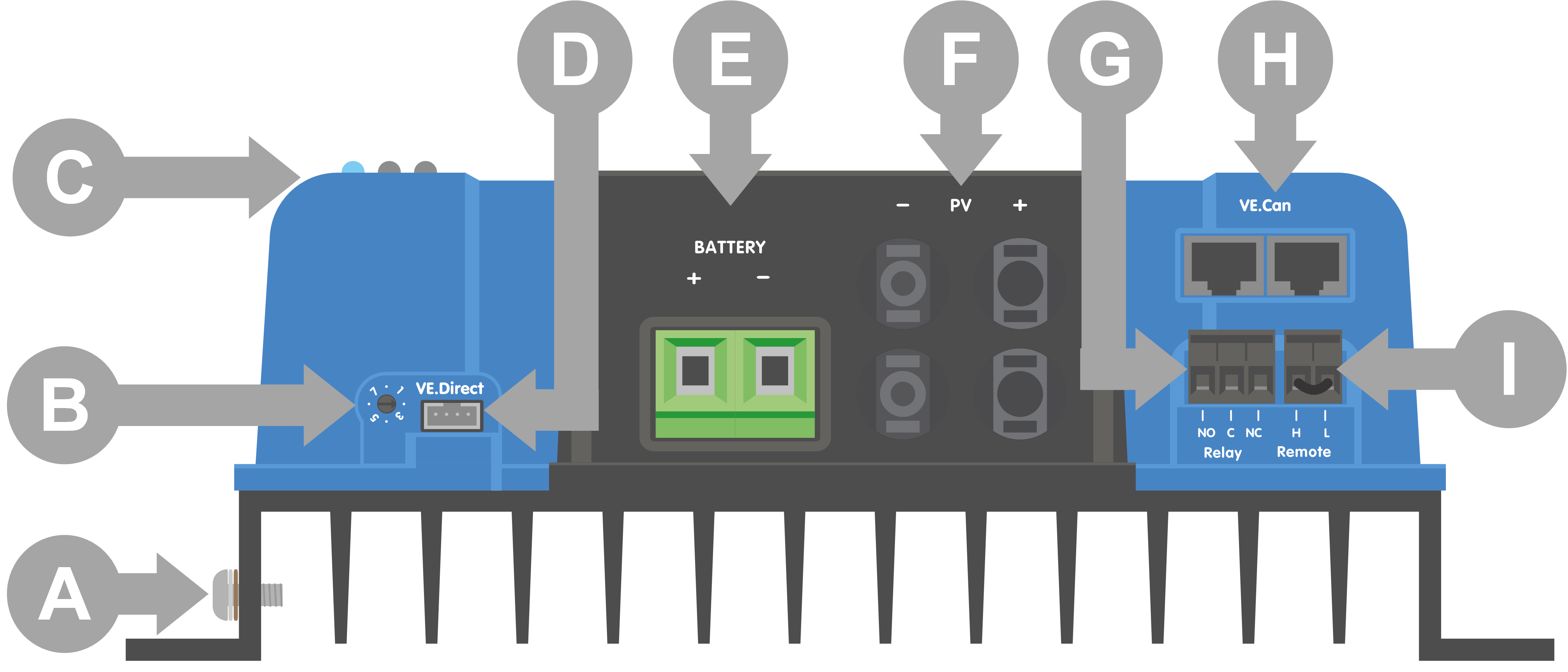

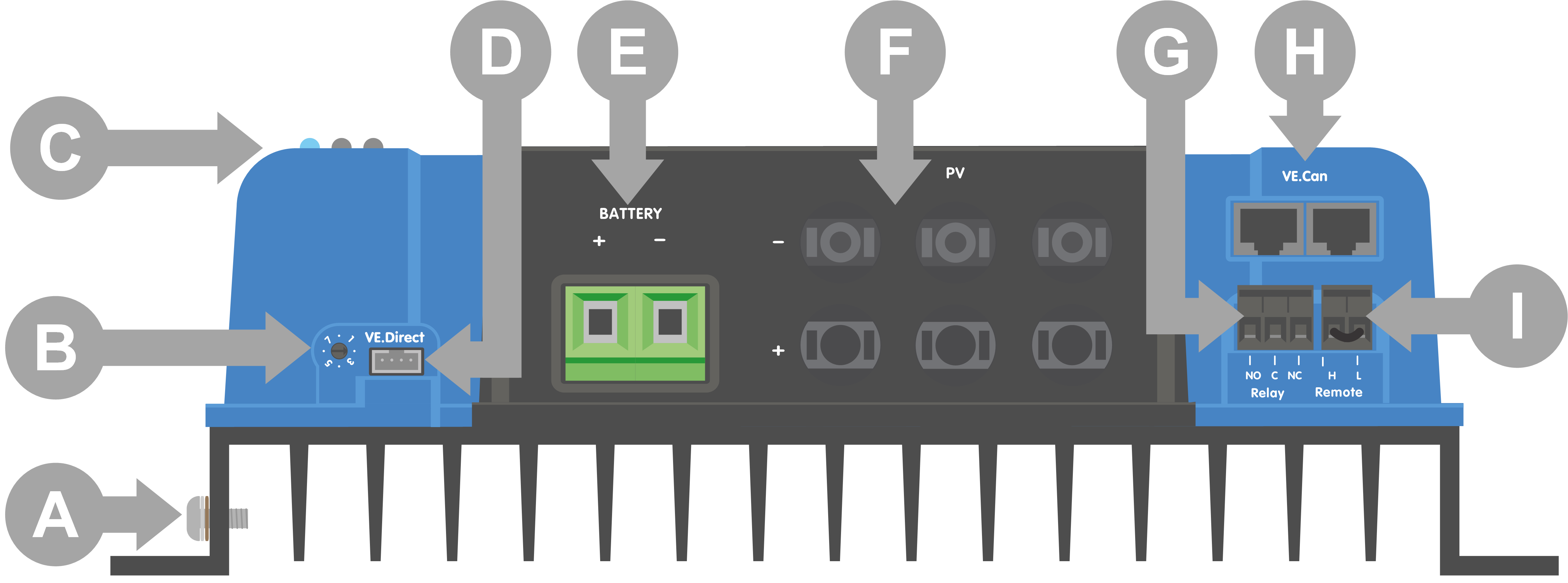

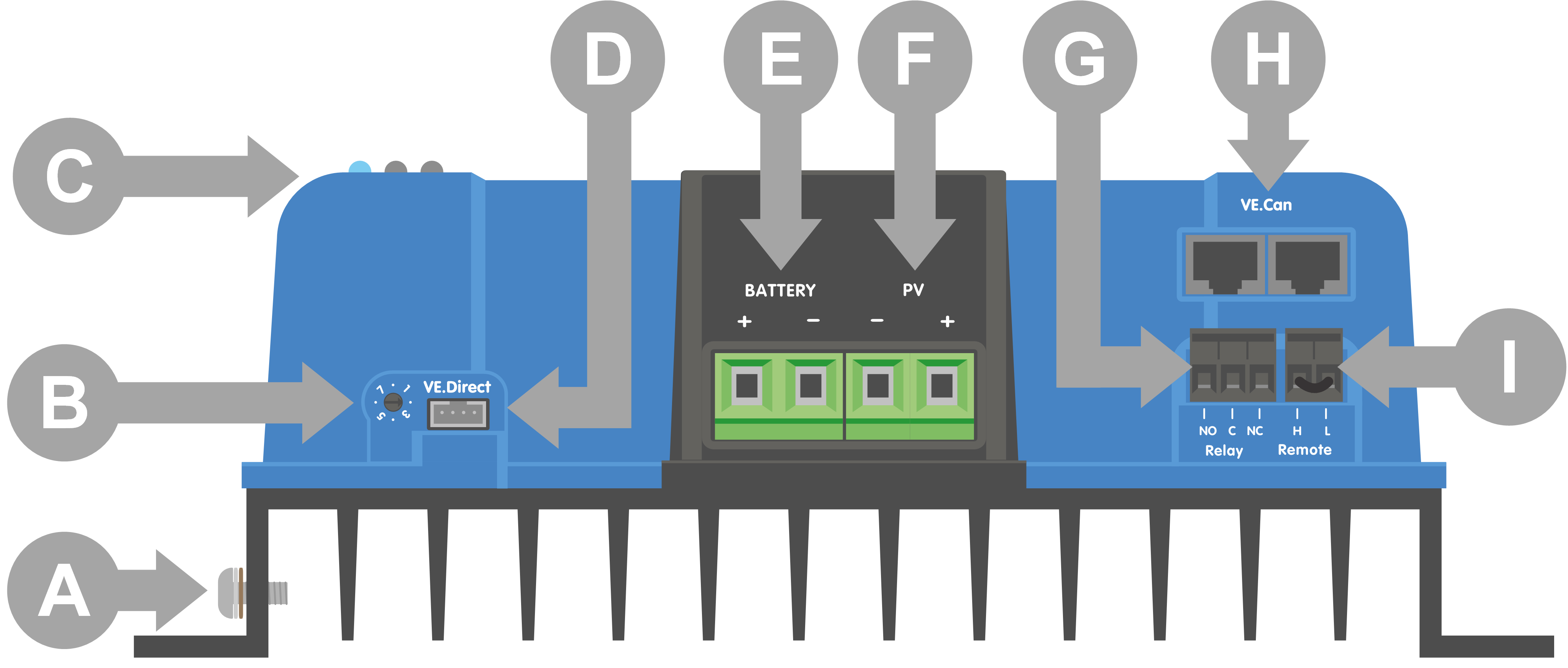

4.5. Vue d’ensemble des connexions
Modèle Tr.
Modèle MC4 70 A
Modèle 85 A ou 100 A.
ID
Description
A
Connexion de la vis de mise à la terre.
B
Interrupteur rotatif.
C
Voyants.
D
Prise VE.Direct
E
Bornes à vis de la batterie.
F
Bornes à vis du système PV.
G
Bornes à vis du relais.
H
Prises VE.Can.
I
Bornes d’allumage/arrêt à distance.

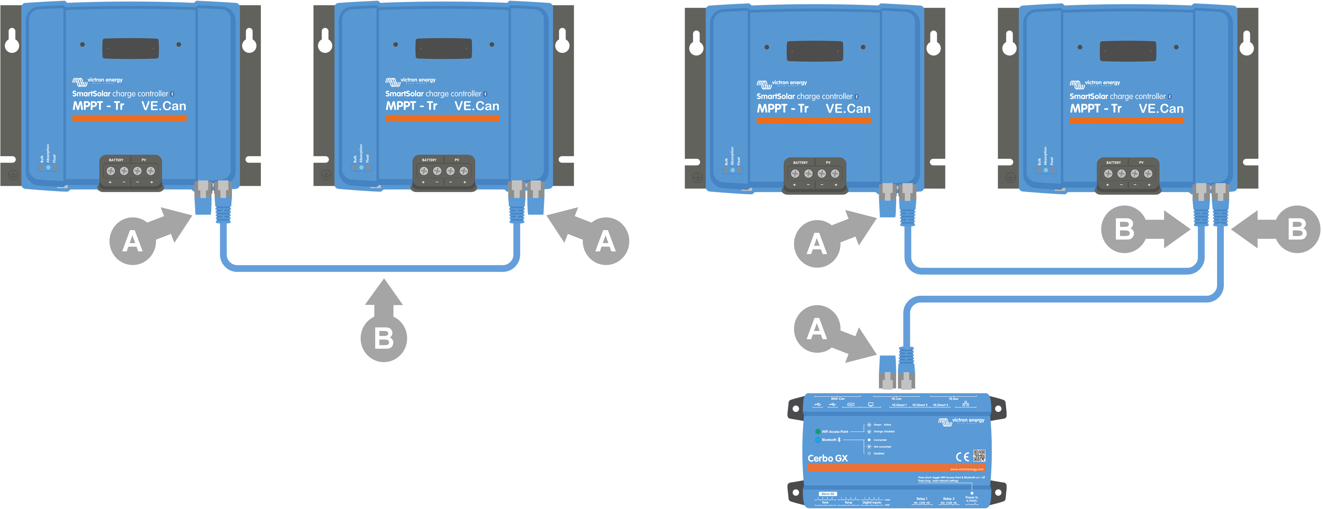

4.7. Ports VE.Can
Les deux ports VE.Can RJ45 peuvent être utilisés pour la communication entre plusieurs produits Victron équipés de VE.Can.
Un maximum de 25 appareils peuvent être raccordés en guirlande à l’aide de câbles RJ45 UTP (non fournis).
Le premier et le dernier appareil de la chaîne doivent être équipés d’une terminaison RJ45 VE.Can (non fournie).
Un exemple de raccordement est illustré dans la figure ci-dessous.
MPPT_VE_Can_-_VE_Can_connection.svg
R : Terminaison VE.Can - B : Câble RJ45 UTP.
À gauche : Plusieurs chargeurs solaires reliés ensemble pour une charge synchronisée.
À droite : Plusieurs chargeurs raccordés à un dispositif GX pour une charge et une surveillance synchronisées.
La ligne +V du VE.Can est connectée au positif de la batterie et la ligne -V est connectée au négatif de la batterie et au négatif du système PV. Cela signifie que tout équipement connecté au VE.Can sera un consommateur permanent de la batterie.
