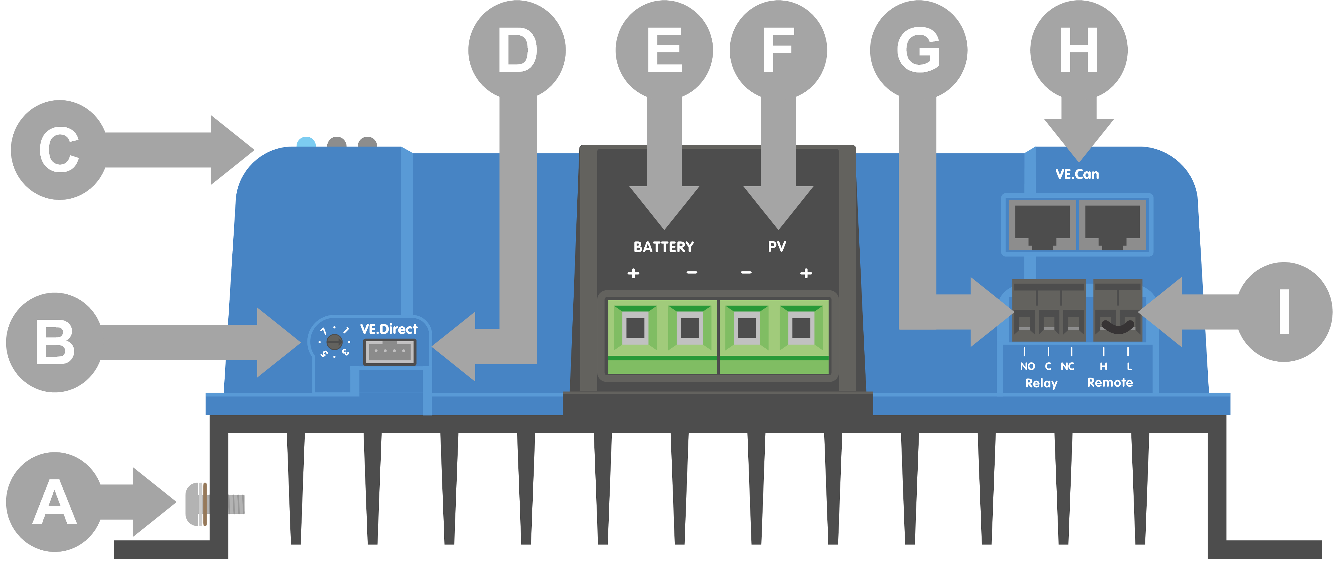

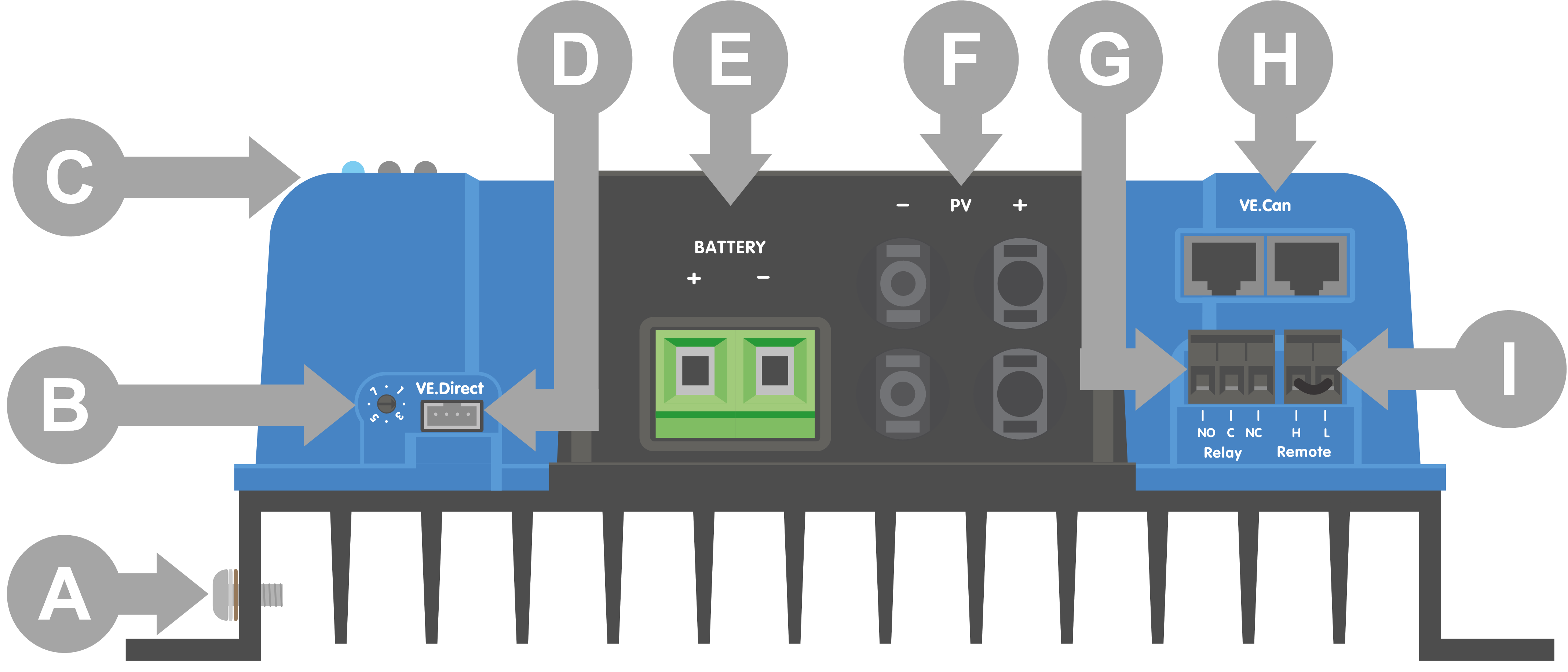

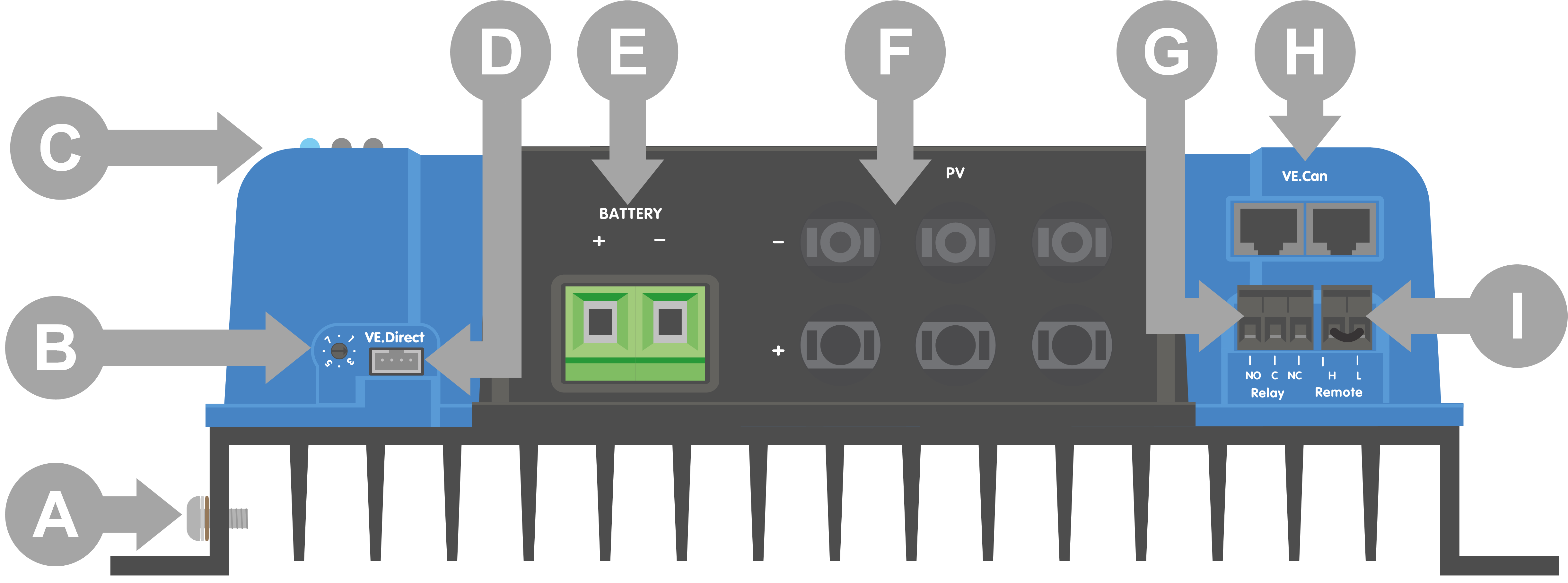

4.5. Översikt anslutningar
Tr-modell.
70 A MC4-modell.
85 A eller 100 A modell.
ID
Beskrivning
A
Jordskruvanslutning.
B
Roterande brytare
C
LED-lampor
D
VE.Direct-uttag
E
Batteriskruvterminaler
F
Solcellsskruvterminaler
G
Reläskruvterminaler
H
VE.Can-uttag.
I
Fjärrterminaler av/på.

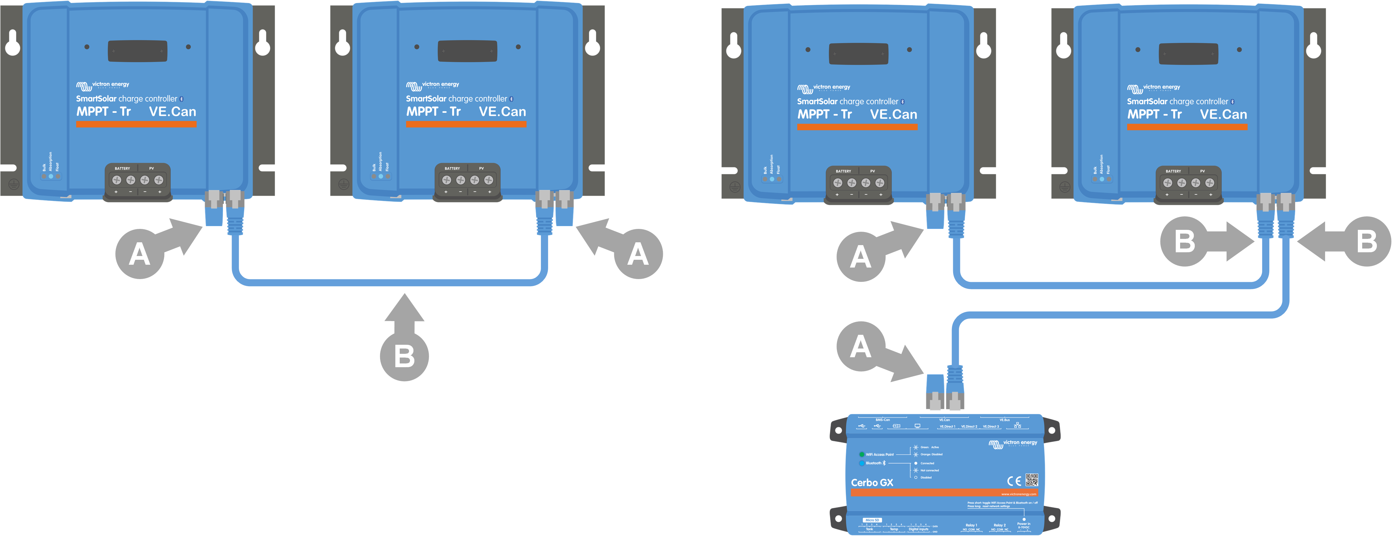

4.7. VE.Can-portar
De två RJ45 VE.Can-portarna kan användas för kommunikation mellan flera VE.Can-utrustade Victron-produkter.
Som högst kan 25 enheter ”kedjekopplas” genom att använda RJ45 UTP-kablar (ingår ej).
Den första och den sista enheten i kedjan måste ha en VE.Can RJ45-kontakt installerad (ingår ej).
Ett anslutningsexempel visas i bilden nedan.
MPPT_VE_Can_-_VE_Can_connection.svg
A: VE.Can-kontakt- B: RJ45 UTP-kabel.
Vänster: Flera solcellsladdare sammankopplade för synkroniserad laddning.
Höger: Flera laddare kopplade till en GX-enhet för synkroniserad laddning och övervakning.
VE.Can +V-linjen är ansluten till batteriets positiva pol och -V-linjen är ansluten till batteriets negativa pol och solcellernas negativa. Detta betyder att all utrustning som ansluts till VE.Can kommer att vara en permanent batteribelastning.
VE.Can-bussen är inte galvaniskt isolerad. För positivt jordade system är en separat CAN-isoleringsmodul (tillhandahålls ej av Victron) nödvändig.
