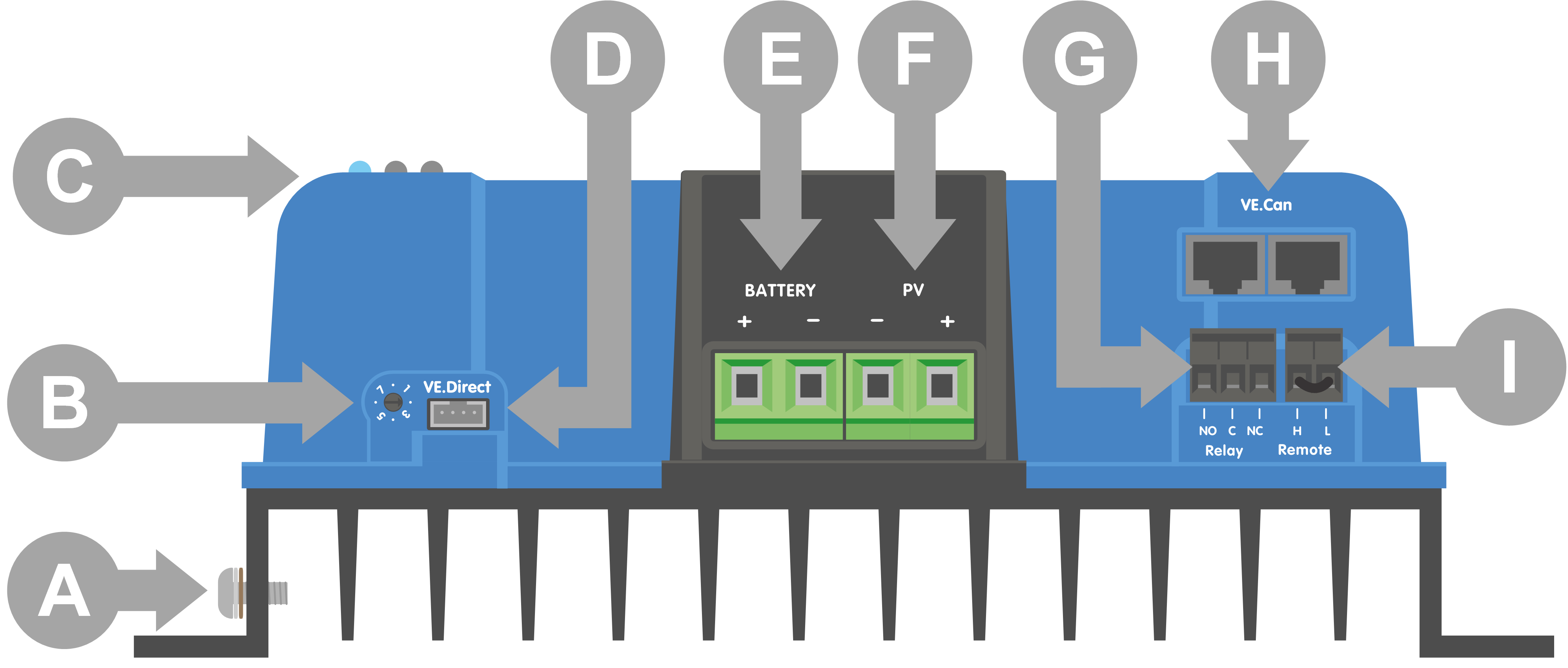

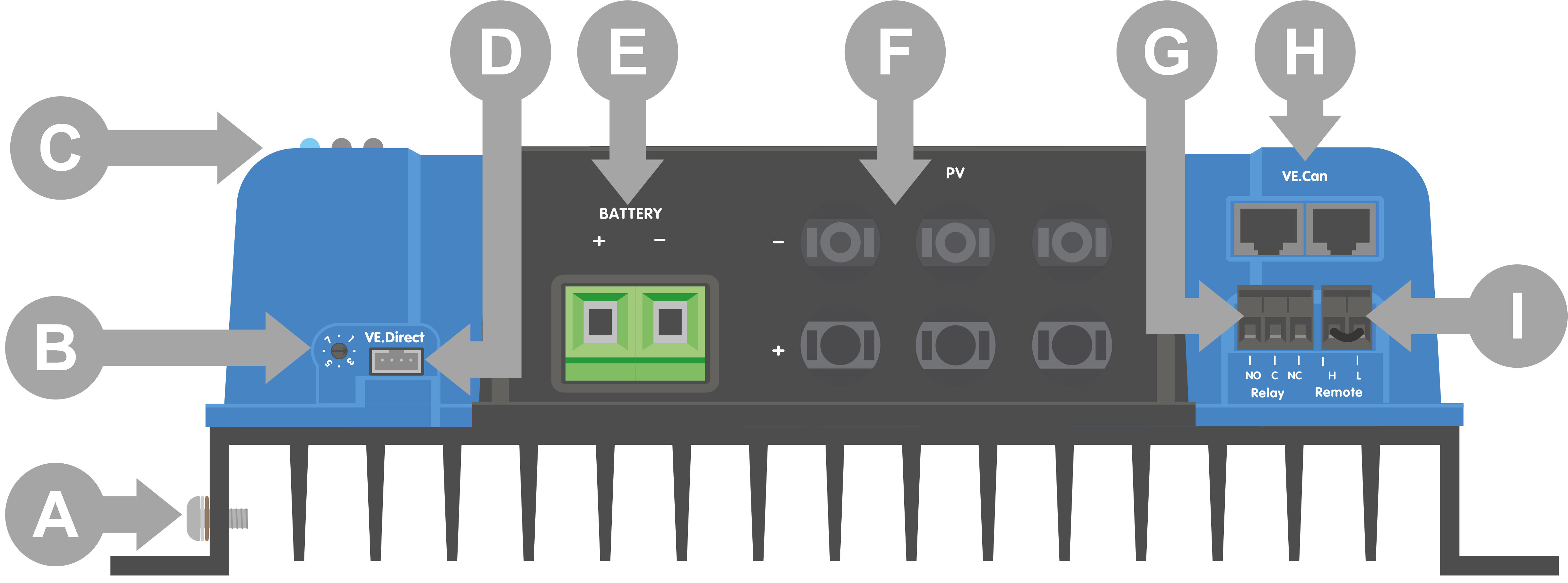

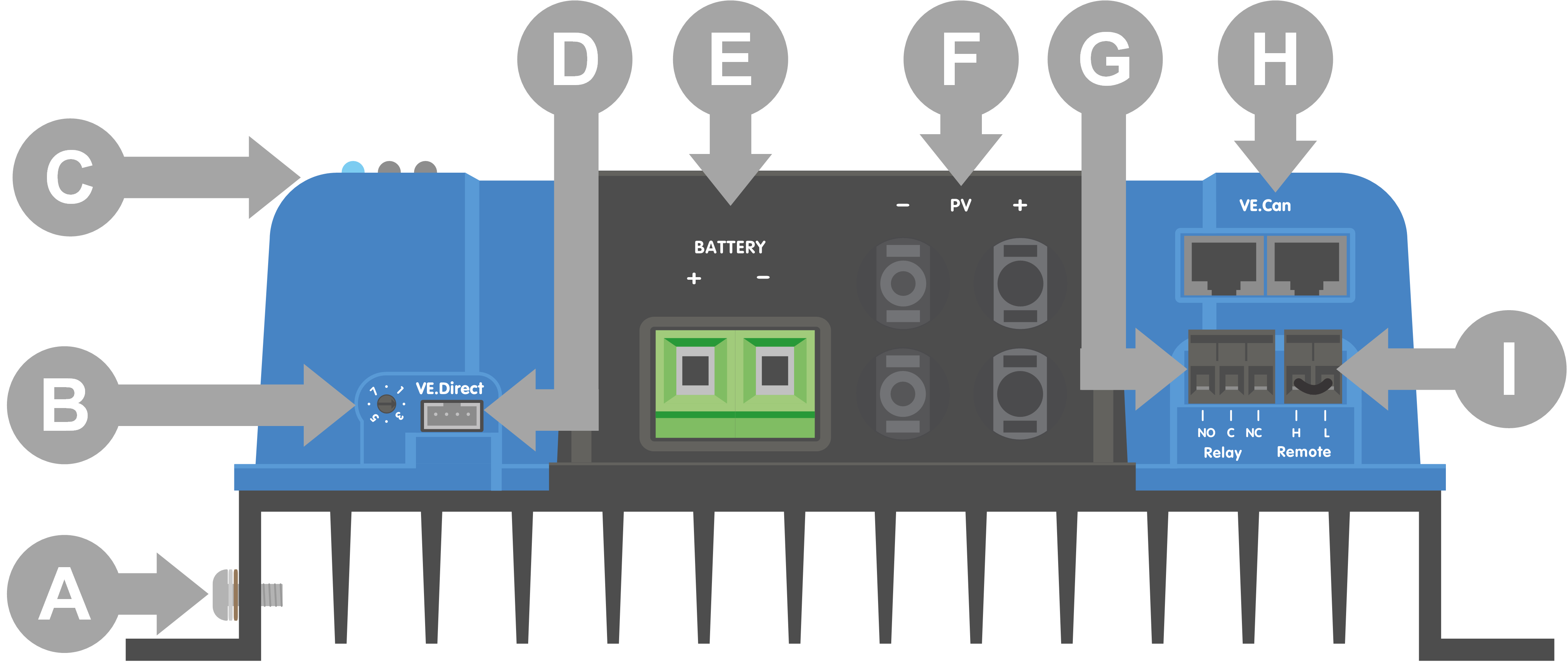

4.5. Prezentare conexiune
Model Tr.
Model MC4 70 A.
Model 85 A sau 100 A.
ID
Descriere
A
Conexiune șurub împământare.
B
Comutator rotativ.
C
LED-uri.
D
Mufă VE.Direct.
E
Borne cu șurub ale bateriei.
F
Borne cu șurub PV.
G
Borne cu șurub releu.
H
Mufe VE.Can.
I
Borne pornit/oprit la distanță.

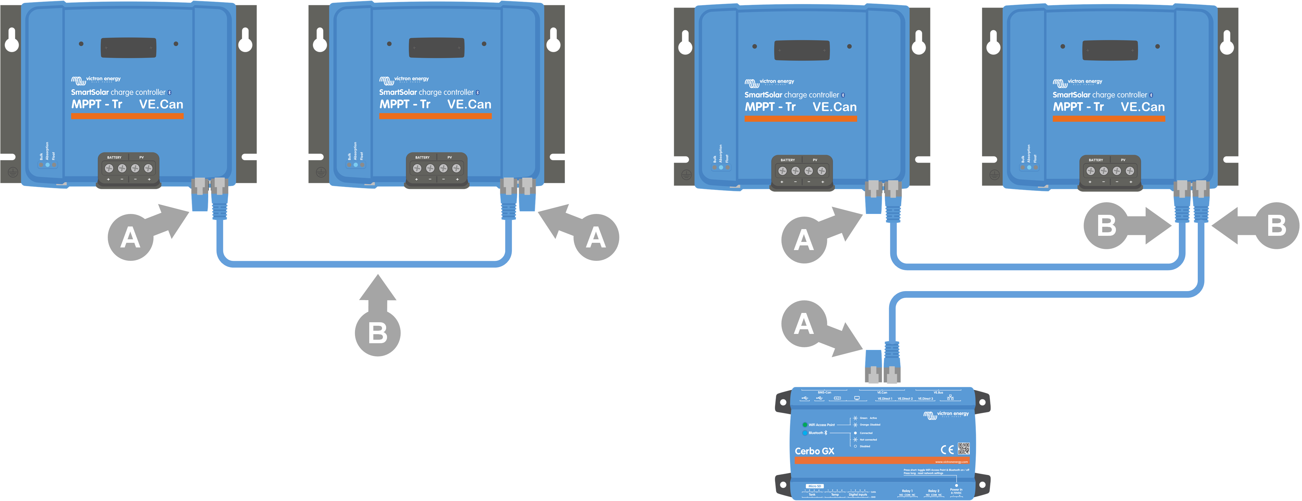

4.7. Porturi VE.Can
Cele două porturi RJ45 VE.Can pot fi utilizate pentru comunicare între mai multe produse Victron dotate cu VE.Can.
Pot fi conectate în serie maximum 25 de dispozitive, folosind cabluri RJ45 UTP (cablurile nu sunt furnizate).
Primul și ultimul dispozitiv din serie necesită un terminator VE.Can RJ45 (sunt incluse două terminatoare).
În imaginea de mai jos, este afișat un exemplu de conexiune.
MPPT_VE_Can_-_VE_Can_connection.svg
A: Terminator VE.Can – B: Cablu RJ45 UTP.
Stânga: Mai multe încărcătoare solare conectate pentru încărcare sincronizată.
Dreapta: Mai multe încărcătoare conectate la un dispozitiv GX pentru încărcare sincronizată și monitorizare.
Cablul VE.Can +V este conectat la borna pozitivă a bateriei, iar cablul -V este conectat la borna negativă a bateriei și la borna negativă PV. Acest lucru înseamnă că orice echipament conectat la VE.Can poate fi o sarcină permanentă a bateriei.
VE.Can bus nu este izolat galvanic. Pentru sisteme cu împământare pozitivă, este necesar un modul de izolare CAN separat (nu este furnizat de Victron).
