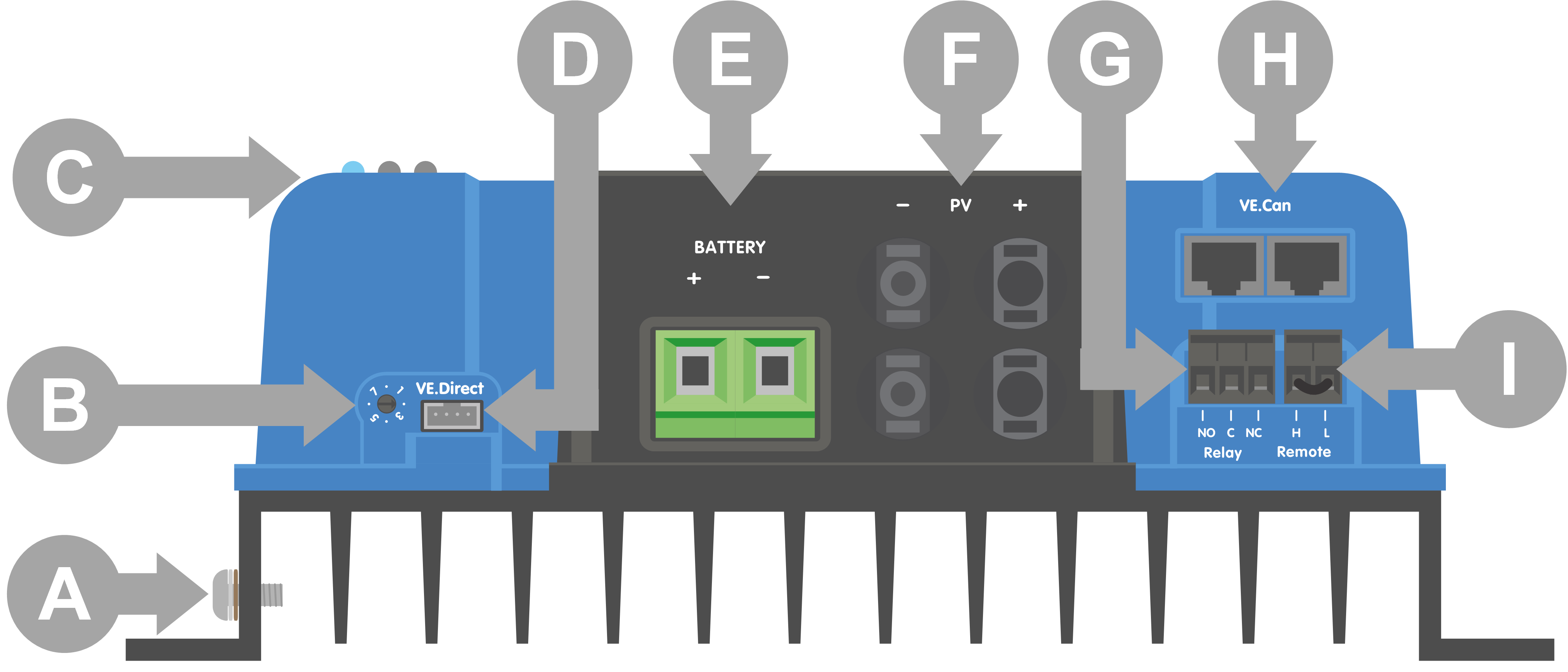

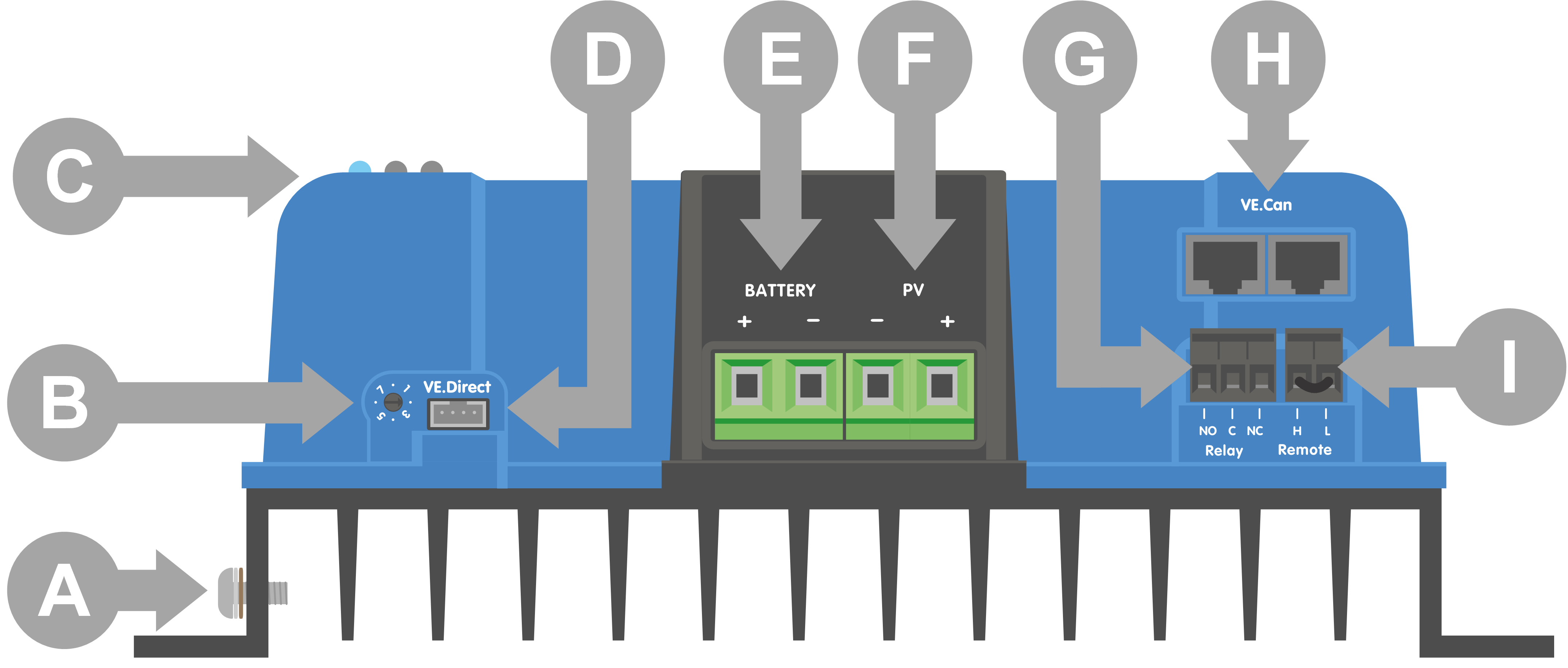

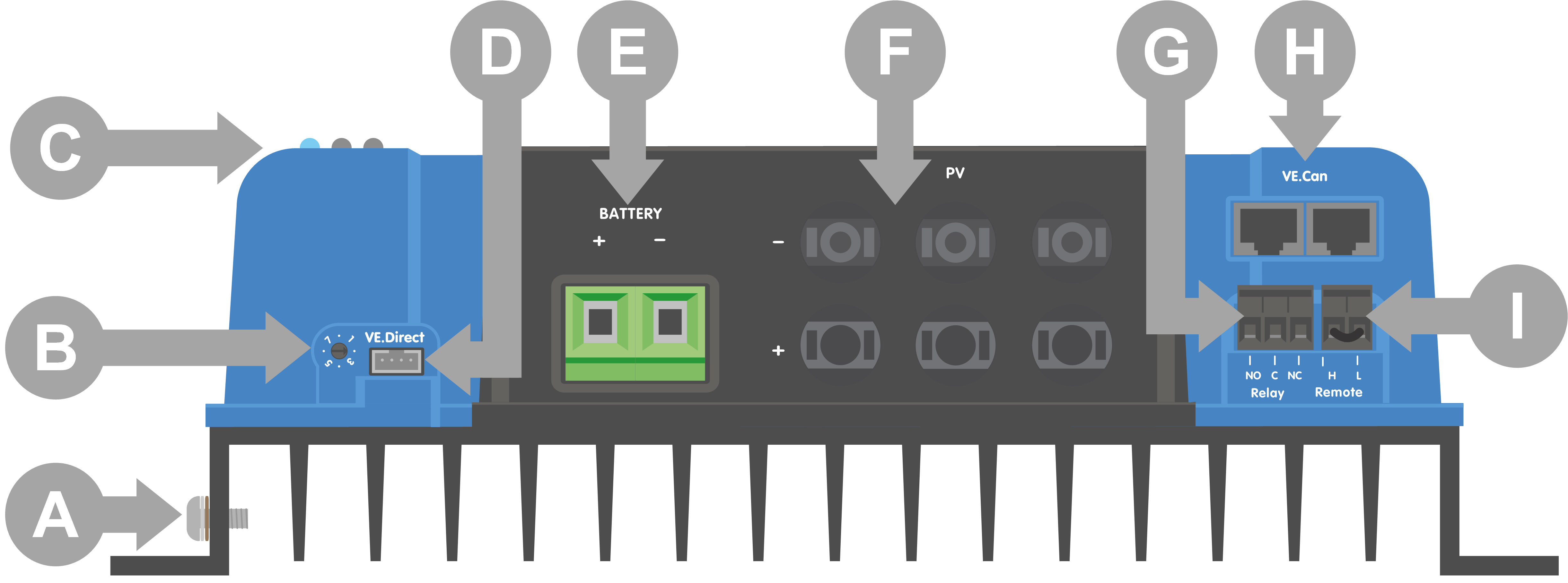

4.5. Bağlantı Genel Bakışı
Tr model.
70 A MC4 model.
85 A veya 100 A model.
Kimlik
Açıklama
A
Toprak vidası bağlantısı.
B
Döner anahtar.
C
LED’ler.
D
VE.Direct soketi.
E
Akünün vidalı terminalleri.
F
PV vidalı terminalleri.
G
Röle vidalı terminalleri.
H
VE.Can soketleri.
I
Uzaktan açma/kapama terminalleri.
