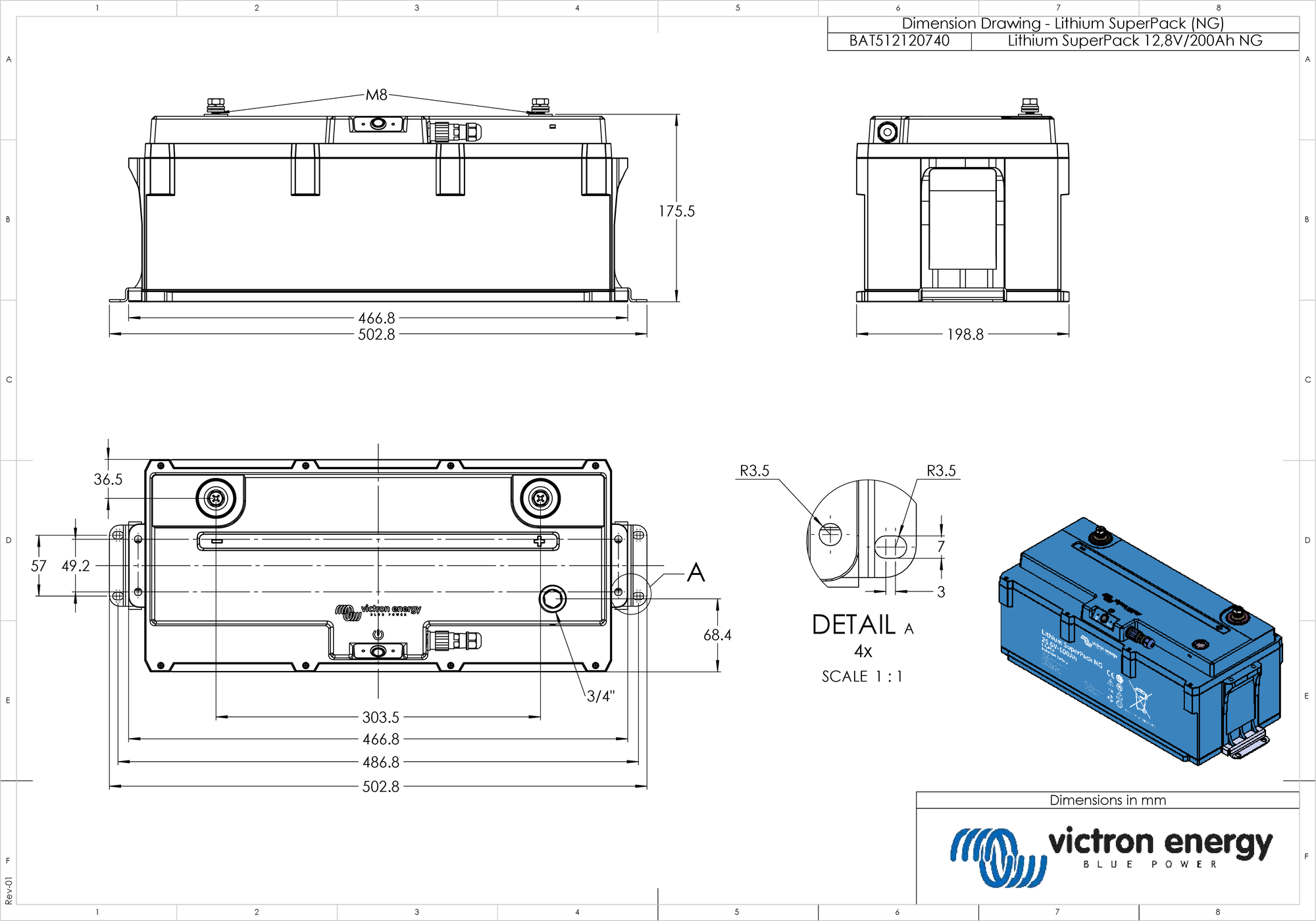

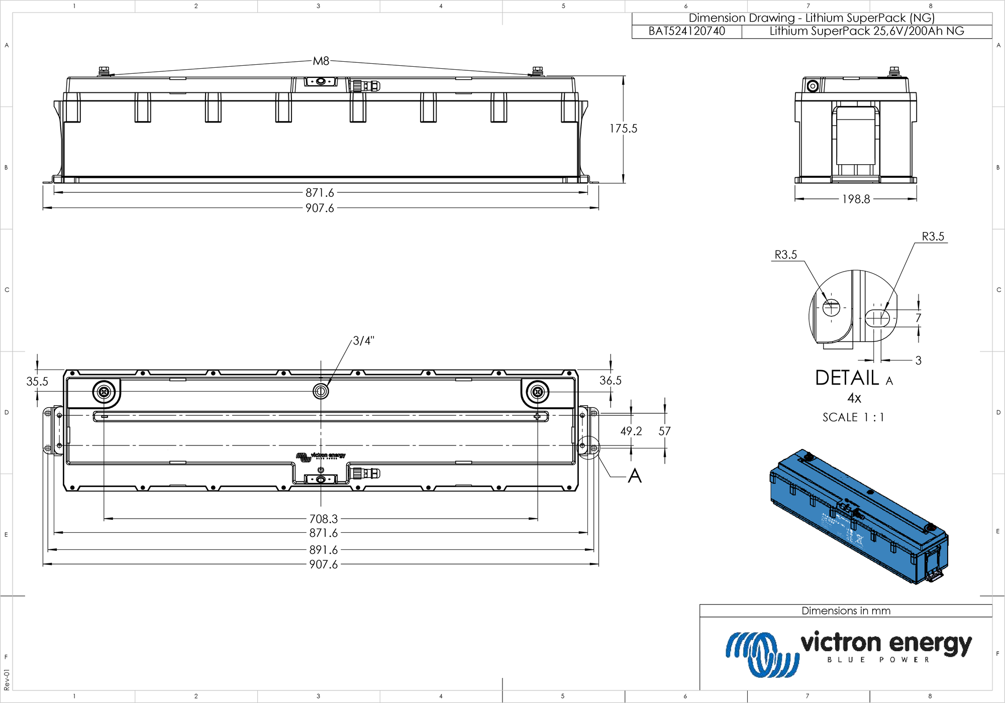

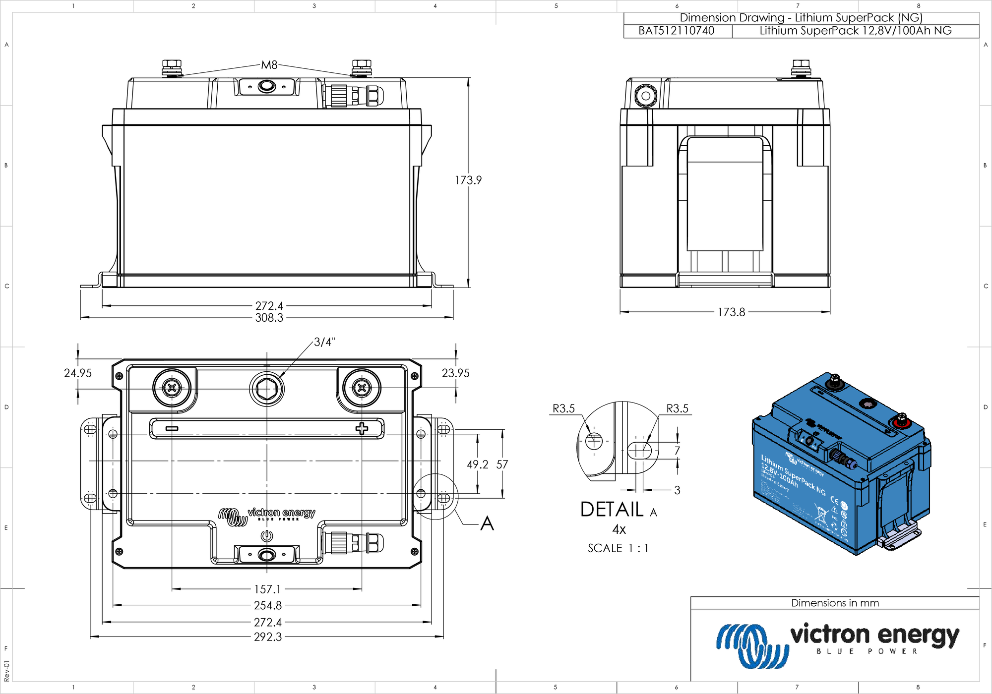

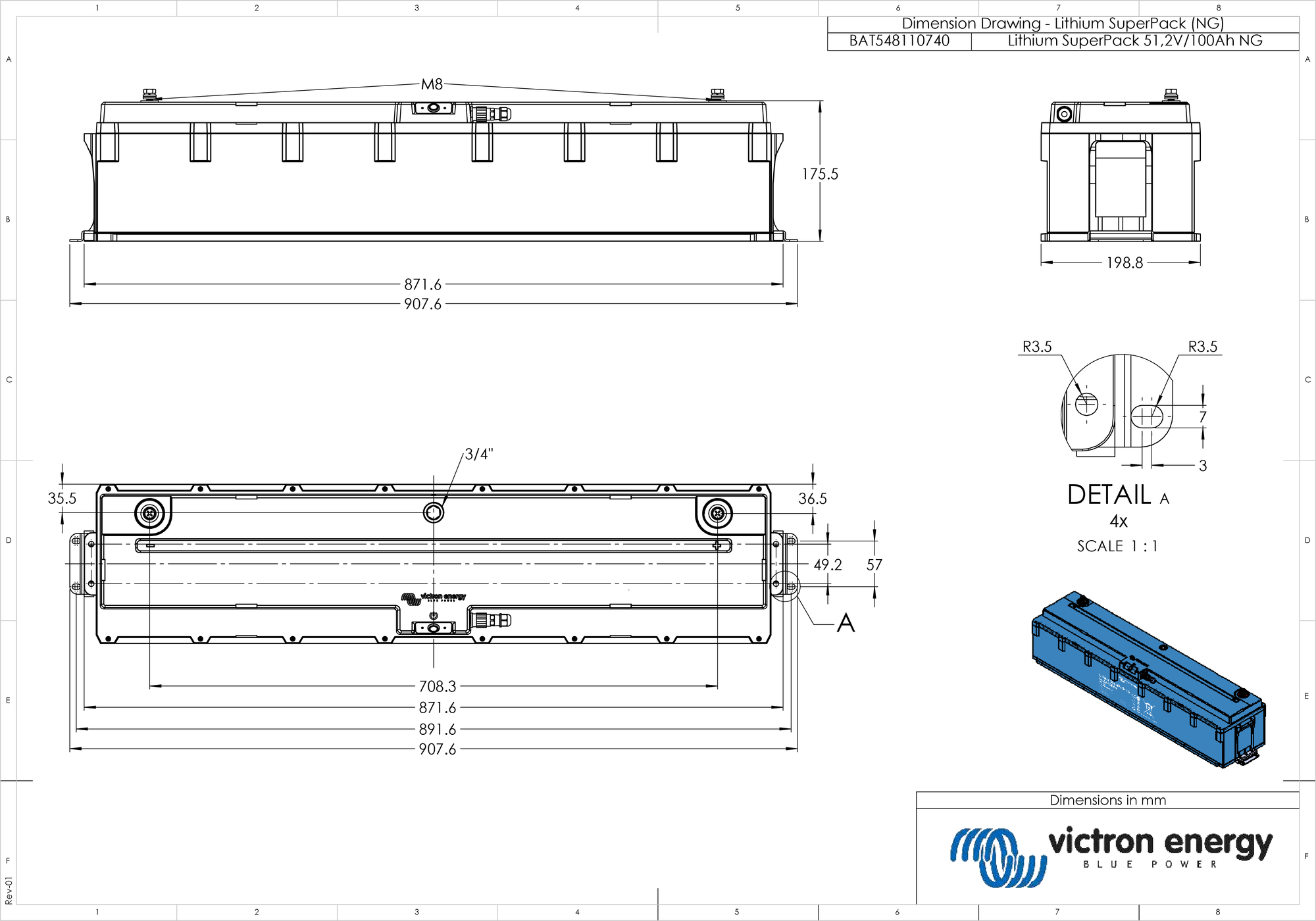

Anmärkningar | 2) Urladdningsström ≤1C 3)25 °C och cykling vid 0,5C 4) Prestanda kan sänkas 5) Ytterligare höjd på 15 mm för polskruvar. 6) Kompatibel med BCI Group 49-dimensioner 7) Under 0 °C, pausas laddningen medan den interna självuppvärmningsfunktionen värmer upp cellerna. Laddning återupptas automatiskt när en säker laddningstemperatur har uppnåtts. 8) Vid en omgivningstemperatur på 25 °C och 100 % SoC kan 2C upprätthållas i cirka 10 minuter. Den faktiska varaktigheten beror på temperatur- och spänningsskyddsgränserna. Överskrider man dessa gränser utlöses överströmsskyddet inom 5 sekunder. 9 Genomsnittsvärde för hela SOC-intervallet. 10 Om denna spänning överskrids kan den inre isoleringen skadas. Anläggningen måste utformas så att denna gräns inte kan överskridas. | |||||
8.2. Höljesdimensioner
