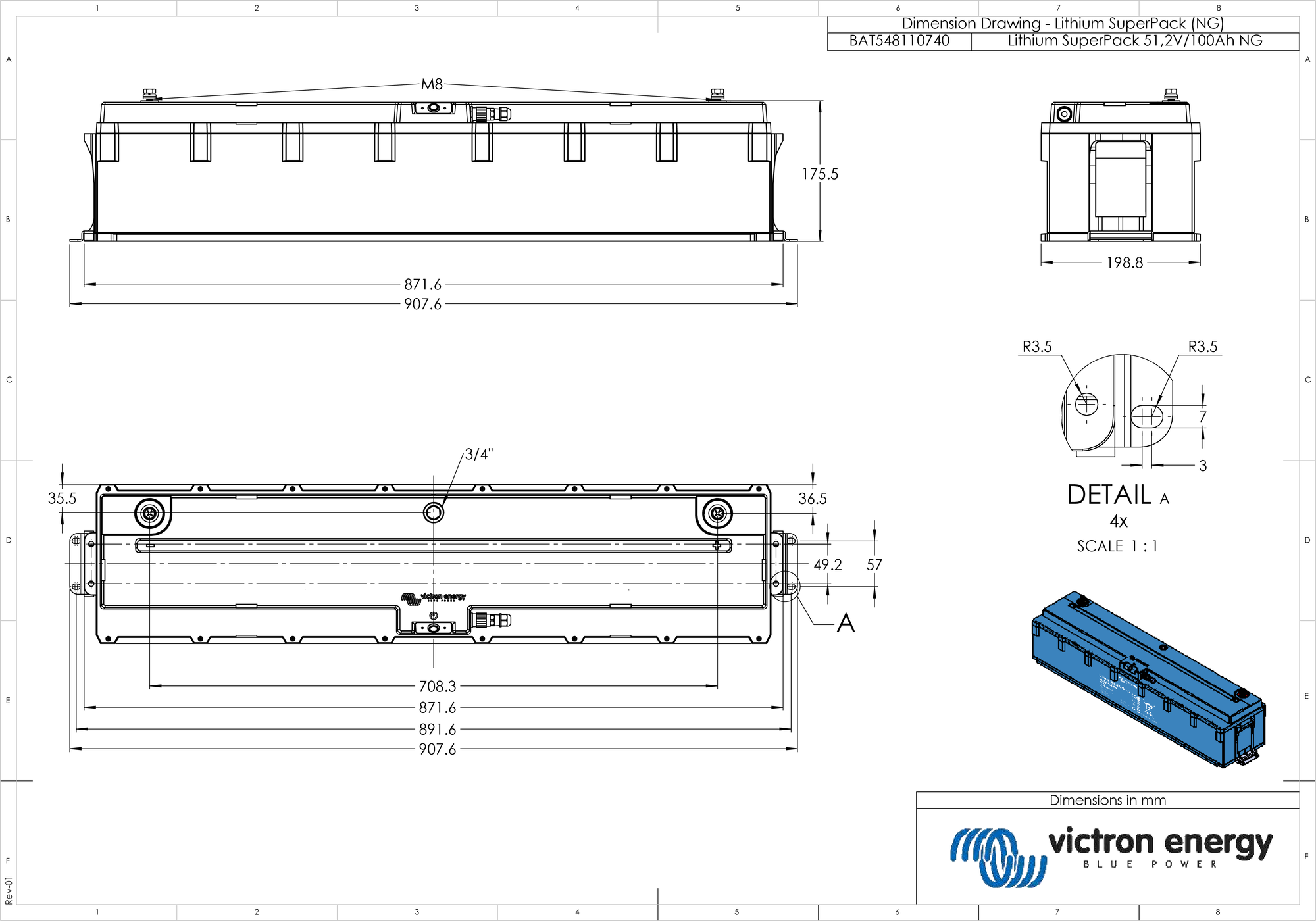

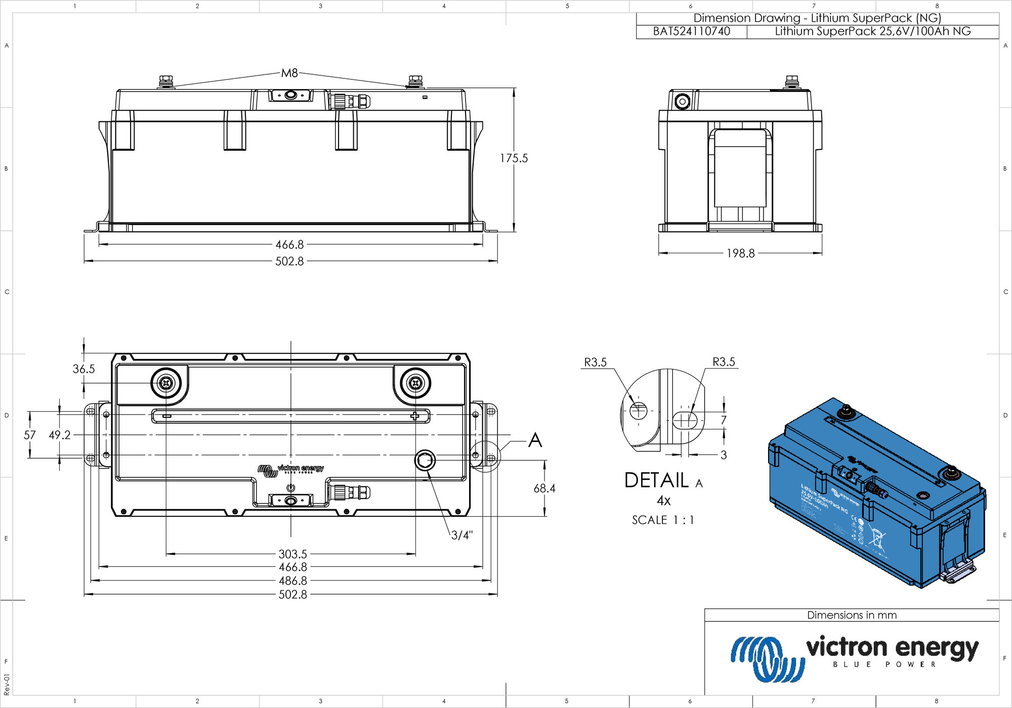

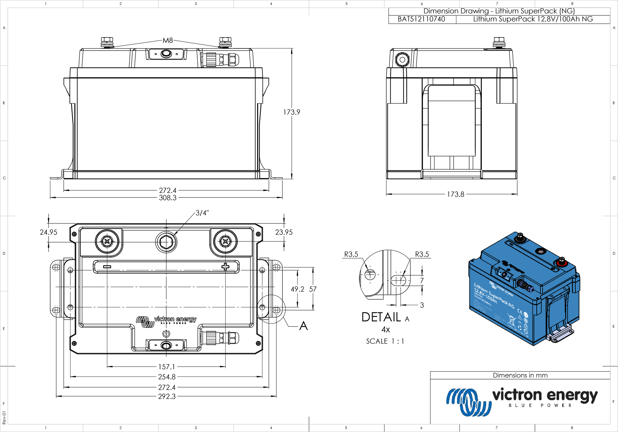

Anmerkungen | 1) Markteinführung nach dem ersten Quartal 2026 2) Entladestrom ≤1C 3) 25 °C und 0,5 °C zyklisch 4) Die Leistungen könnten eingeschränkt sein 5) Zusätzliche Höhe von 15 mm für Klemmen 6) Kompatibel mit den Maßen der BCI Group 49 7) Bei Temperaturen unter 0 °C wird das Aufladen unterbrochen, während die interne Selbstheizfunktion die Zellen erwärmt; sobald eine sichere Ladetemperatur erreicht ist, wird das Aufladen automatisch fortgesetzt. 8) Bei einer Umgebungstemperatur von 25 °C und einem Ladezustand (SoC) von 100 % kann 2C etwa 10 Minuten lang aufrechterhalten werden. Die tatsächliche Dauer hängt von der Temperatur und den Spannungsschutzgrenzwerten ab. Bei Überschreitung dieser Werte wird der Überstromschutz innerhalb von 5 Sekunden ausgelöst. | |||||
7.2. Gehäuseabmessungen
