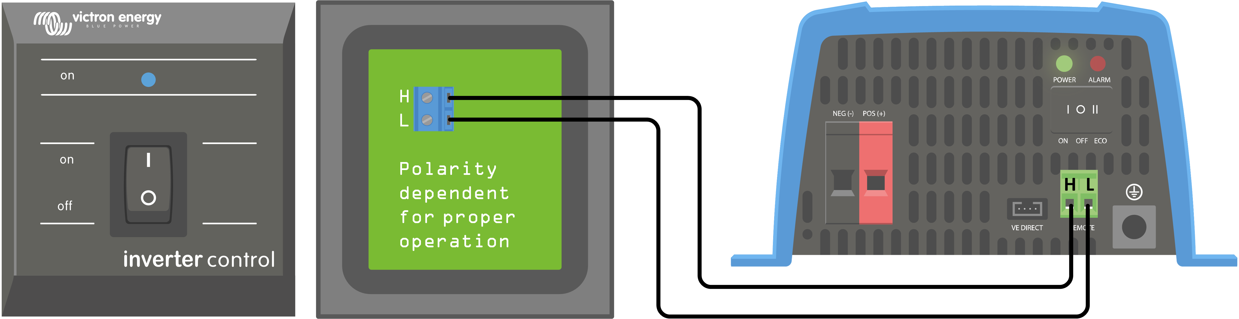

Pannello di controllo inverter
Se si utilizza un pannello Inverter Control VE.Direct, è necessario collegarlo al connettore remoto dell'inverter, come indicato nell'immagine seguente. Tenere presente che il corretto funzionamento della connessione dipende dalla polarità.
